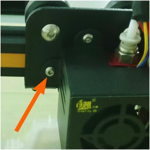

zavala13 PostĂ©(e) Novembre 20, 2017 Auteur PostĂ©(e) Novembre 20, 2017 Bon j'ai reçu la bĂȘte et aprĂšs une premiĂšre inspection : Le coupleur Z est quasiment cassĂ© : OĂč puis je en trouver d'Ă©quivalent rapido ? pas envie d'attendre 3 semaines l'axe X je sens comme un lĂ©ger blocage Ă chaque tour complet des roues, j'ai pensĂ© Ă un mĂ©plat mais y'a rien Les "dĂ©cos" des profilĂ©s ne sont pas posĂ©es mais ça c'est rien du tout Allez je continue l'inspection
PrintOlivier PostĂ©(e) Novembre 20, 2017 PostĂ©(e) Novembre 20, 2017 il y a 36 minutes, zavala13 a dit : Le coupleur Z est quasiment cassĂ© : OĂč puis je en trouver d'Ă©quivalent rapido ? pas envie d'attendre 3 semaines l'axe X je sens comme un lĂ©ger blocage Ă chaque tour complet des roues, j'ai pensĂ© Ă un mĂ©plat mais y'a rien Pour lâaccouplement par exemple : ISA3D (pub en haut de page)http://www.isa3d.fr/mecanique/111-coupleur-souple-5-x-8.html Pour lâaxe X, si tu as un blocage Ă chaque tour de roue tu devrais pouvoir trouver ? Câest forcĂ©ment liĂ© de prĂšs Ă une roue ?
zavala13 PostĂ©(e) Novembre 20, 2017 Auteur PostĂ©(e) Novembre 20, 2017 il y a 5 minutes, PrintOlivier a dit : Pour lâaccouplement par exemple : ISA3D (pub en haut de page)http://www.isa3d.fr/mecanique/111-coupleur-souple-5-x-8.html Pour lâaxe X, si tu as un blocage Ă chaque tour de roue tu devrais pouvoir trouver ? Câest forcĂ©ment liĂ© de prĂšs Ă une roue ? merci pour le lien je vais jouer avec les excentriques pour trouver le point dur
PrintOlivier PostĂ©(e) Novembre 20, 2017 PostĂ©(e) Novembre 20, 2017 il y a 3 minutes, zavala13 a dit : je vais jouer avec les excentriques pour trouver le point dur Tourne roue par roue pour voir sâil nây a pas un roulement dâabimĂ© ?
zavala13 PostĂ©(e) Novembre 20, 2017 Auteur PostĂ©(e) Novembre 20, 2017 il y a 14 minutes, PrintOlivier a dit : Tourne roue par roue pour voir sâil nây a pas un roulement dâabimĂ© ? c'est parti en jouant la roue du bas (celle qui a l'excentrique)

zavala13 Posté(e) Novembre 21, 2017 Auteur Posté(e) Novembre 21, 2017 Premier test de print, et échec car le verre est bombé au milieu=> 1ere couche trop écrasée et en plus le tube ptfe est sorti du pneufit coté extrudeur => comment le bloquer ? demain je passe au miroir.
clucky Posté(e) Novembre 21, 2017 Posté(e) Novembre 21, 2017 tu enfonce le tube à fond et il va ce bloquer, pour le verre, aprés lecture du forum depuis 1 mois j'ai compris qu'il était mieux dans son emballage !
zavala13 Posté(e) Novembre 21, 2017 Auteur Posté(e) Novembre 21, 2017 il y a 6 minutes, clucky a dit : tu enfonce le tube à fond et il va ce bloquer, pour le verre, aprés lecture du forum depuis 1 mois j'ai compris qu'il était mieux dans son emballage ! je l'avais enfoncé pourtant
zavala13 PostĂ©(e) Novembre 22, 2017 Auteur PostĂ©(e) Novembre 22, 2017 Nouvel essai , et rebelote le tube ptfe se fait la malle pneufit dĂ©fectueux, tube trop petit ??? Maintenant si le tube sort c'est peut ĂȘtre aussi que le filament coince dans la buse? j'utilise le pla qui est fourni avec la cr-10, lĂ je suis Ă 200°C, est ce que je dois monter ?
PrintOlivier PostĂ©(e) Novembre 22, 2017 PostĂ©(e) Novembre 22, 2017 C'est peut ĂȘtre le pneufit qui est dĂ©fectueux ? Il doit y en avoir un de rechange dans le carton de ta machine normalement.
zavala13 Posté(e) Novembre 22, 2017 Auteur Posté(e) Novembre 22, 2017 J'ai comme l'impression que la buse se bouche, à un moment le fil n'avance plus ce qui fait sortir le tube je suis bon pour un démontage et nettoyage. un truc bizarre, c'est le pla est blanc et il est sorti plus ou moins bleu
PrintOlivier PostĂ©(e) Novembre 23, 2017 PostĂ©(e) Novembre 23, 2017 Il y a 12 heures, zavala13 a dit : J'ai comme l'impression que la buse se bouche, Ă un moment le fil n'avance plus ce qui fait sortir le tube je suis bon pour un dĂ©montage et nettoyage. un truc bizarre, c'est le pla est blanc et il est sorti plus ou moins bleu Il y a peut ĂȘtre le reste dâun filament bleu qui fait un lĂ©ger bouchant ?Â
zavala13 Posté(e) Novembre 23, 2017 Auteur Posté(e) Novembre 23, 2017 (modifié) en tout cas , c'est pas moi qui est mis le fil bleu aprÚs démontage, le tube dans la buse n'a pas été coupé droit donc fuite possible Modifié (le) Novembre 23, 2017 par zavala13
PrintOlivier PostĂ©(e) Novembre 23, 2017 PostĂ©(e) Novembre 23, 2017 il y a 9 minutes, zavala13 a dit : en tout cas , c'est pas moi qui est mis le fil bleu aprĂšs dĂ©montage, le tube dans la buse n'a pas Ă©tĂ© coupĂ© droit donc fuite possible Câest mĂȘme presque certain que ça va former un dĂ©but de bouchon. Regarde ici pour ĂȘtre sĂ»r de bien enfoncer le tube tĂ©flon Ă fond, câest trĂšs important !https://www.lesimprimantes3d.fr/forum/topic/10347-cr10-aprĂšs-dagoma-discovery/?do=findComment&comment=132760
