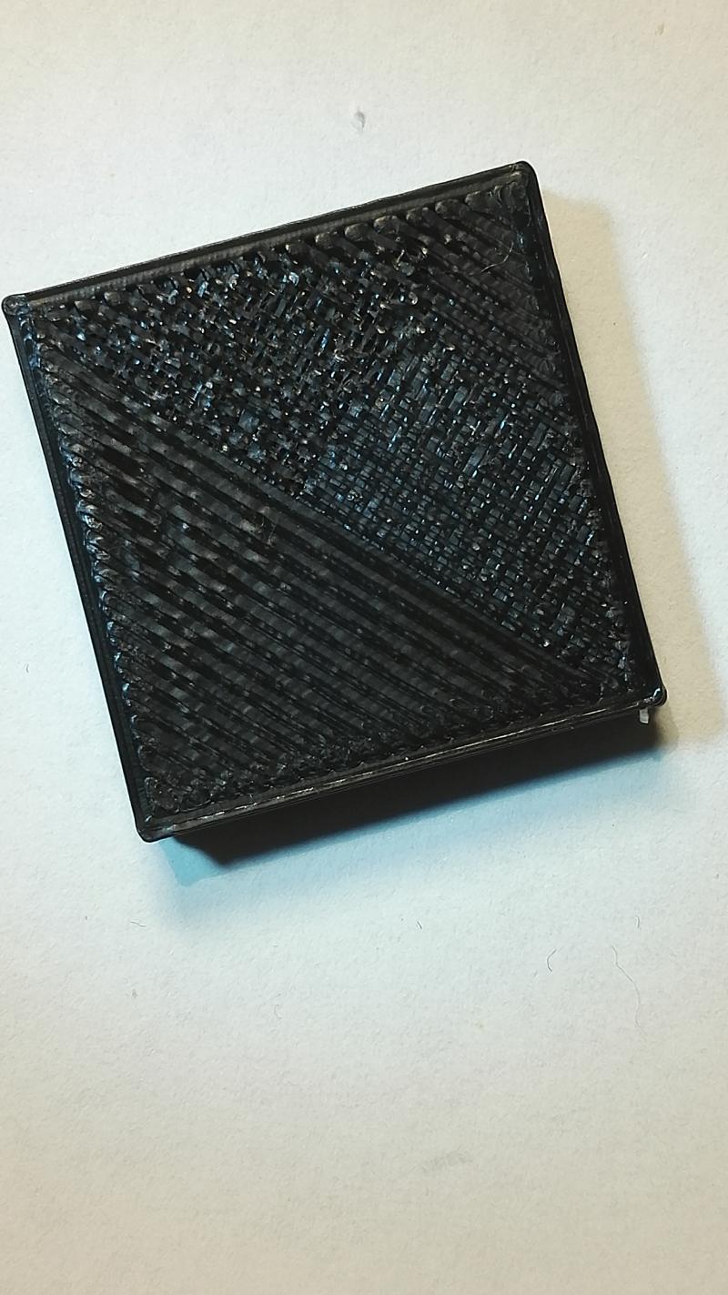

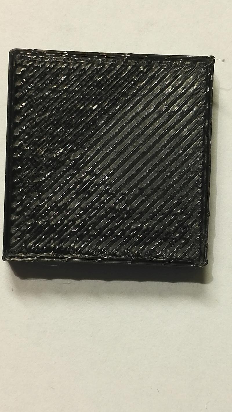

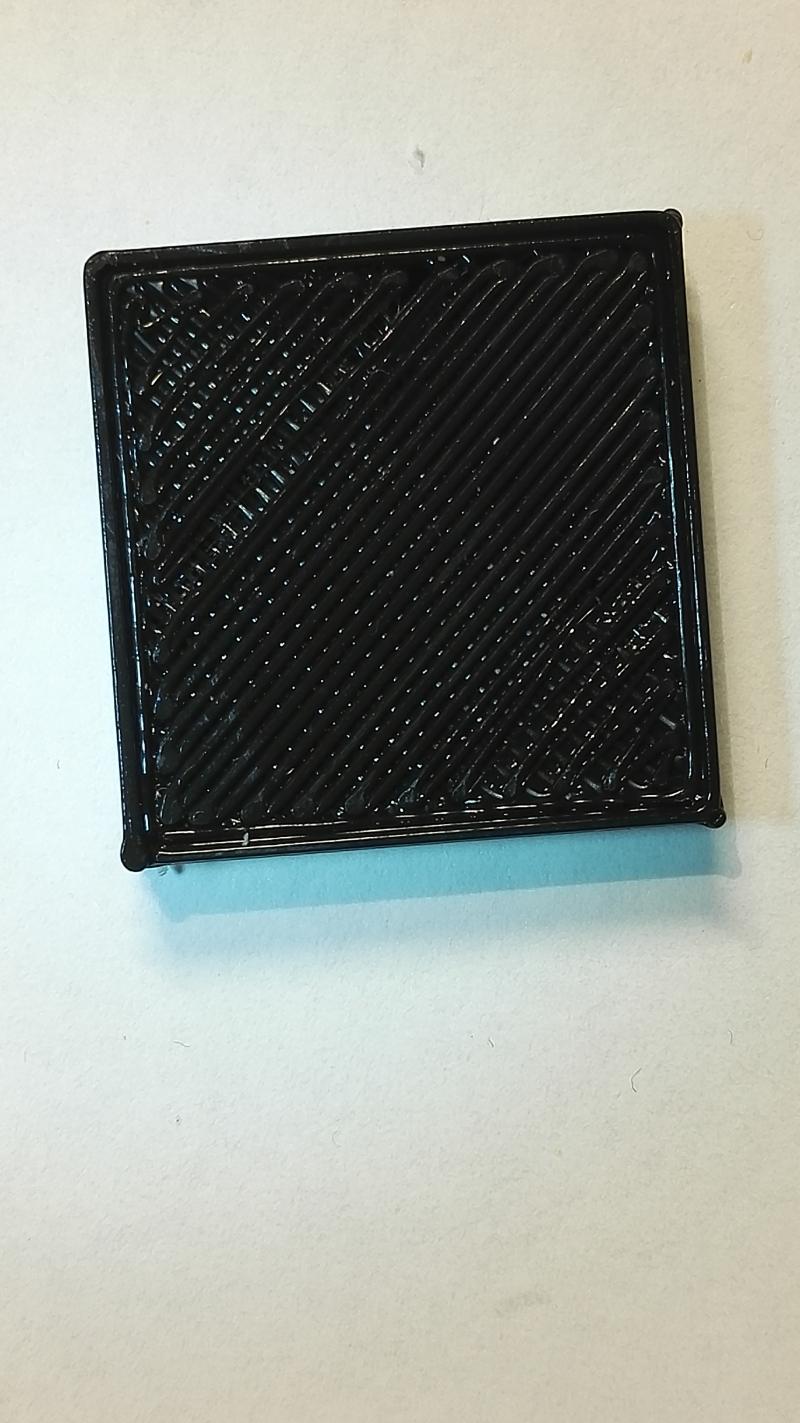

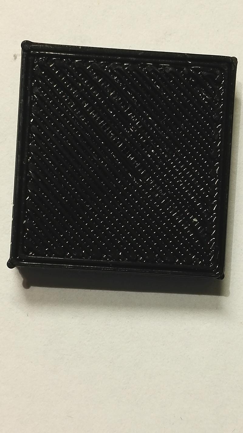

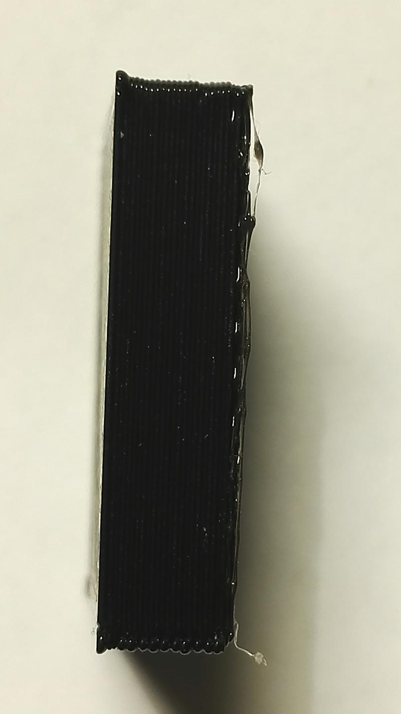

Voici 2 haut de cube
Sur le suivant j'ai réglé l’extrudeur à 1.10 dans le boitier, au lieu de 0.93 d'origine.
C'est pas possible que tu aies autant de décalages. Tu est sur de n'avoir pas trop serré les galets? J'ignore si c'est en X ou Y, mais moi, j'essayerais de libérer un peu, on dirait qu'il y a des contraintes. Ceci dit, c'est difficile quand on n'est pas devant!

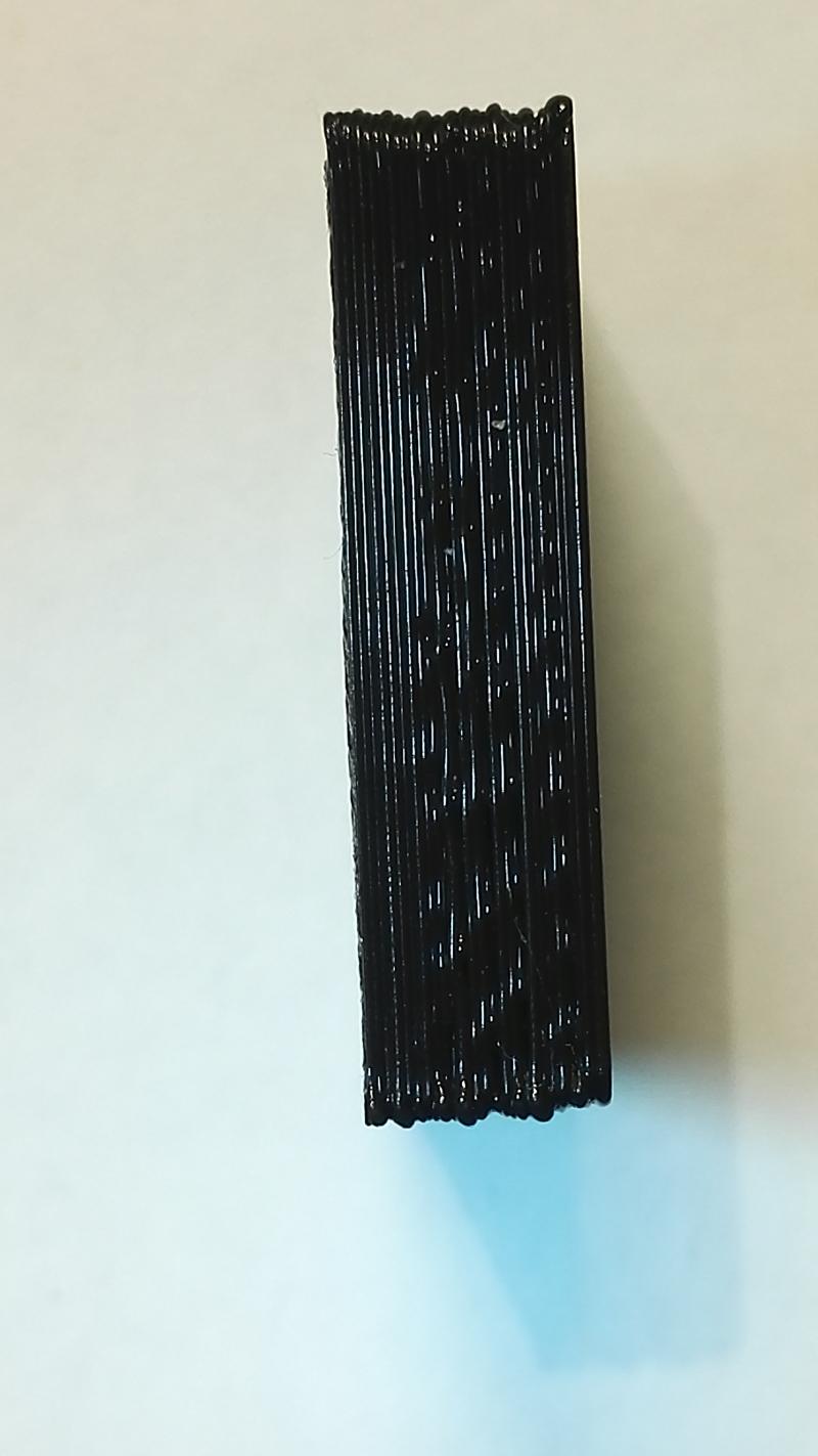

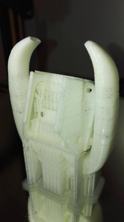

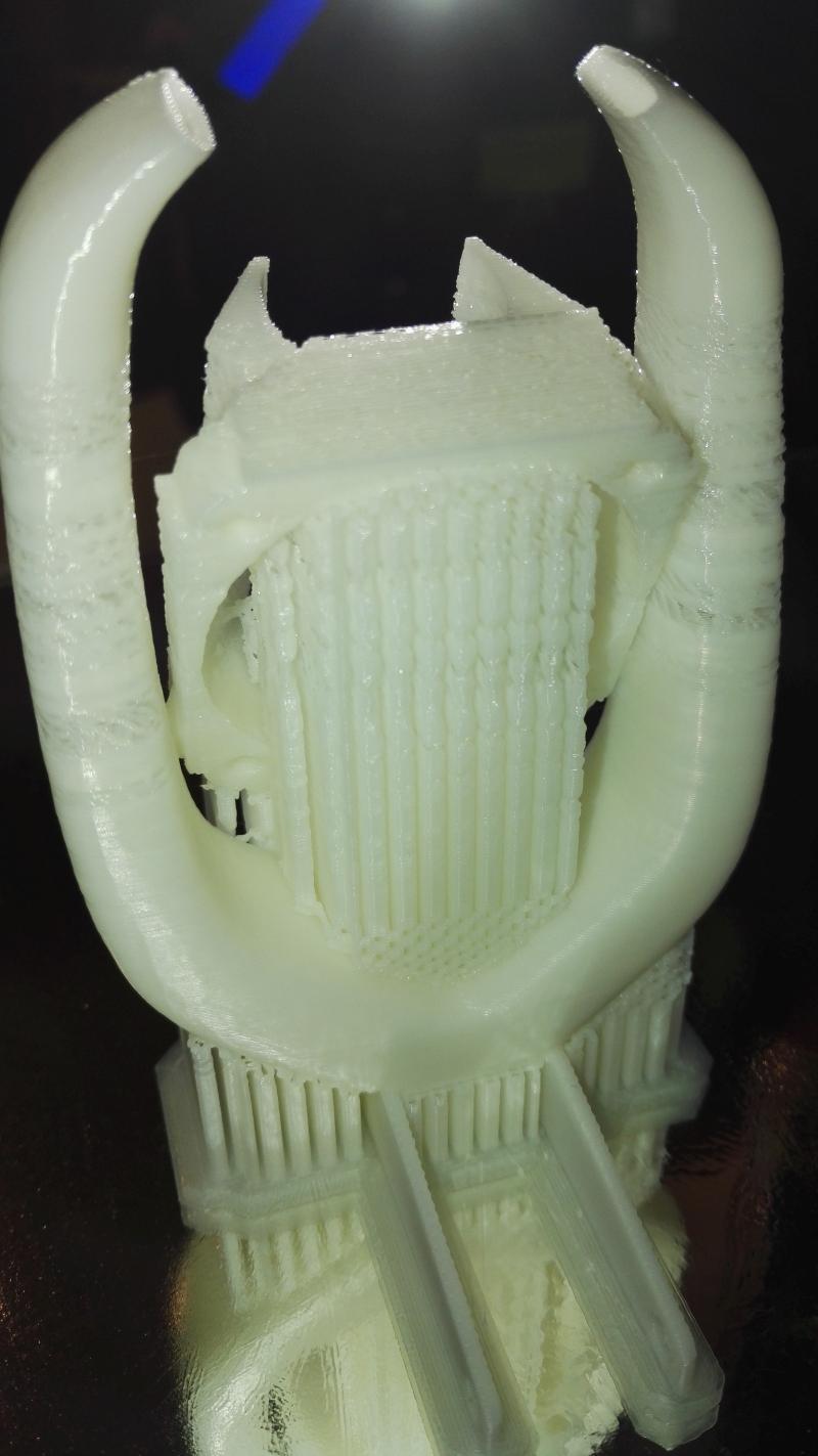

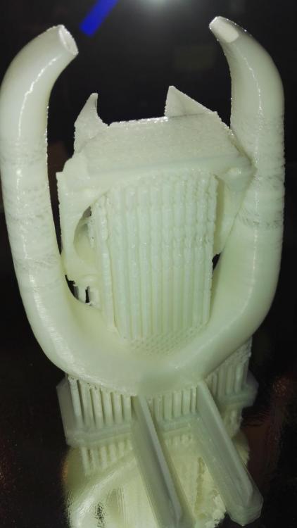

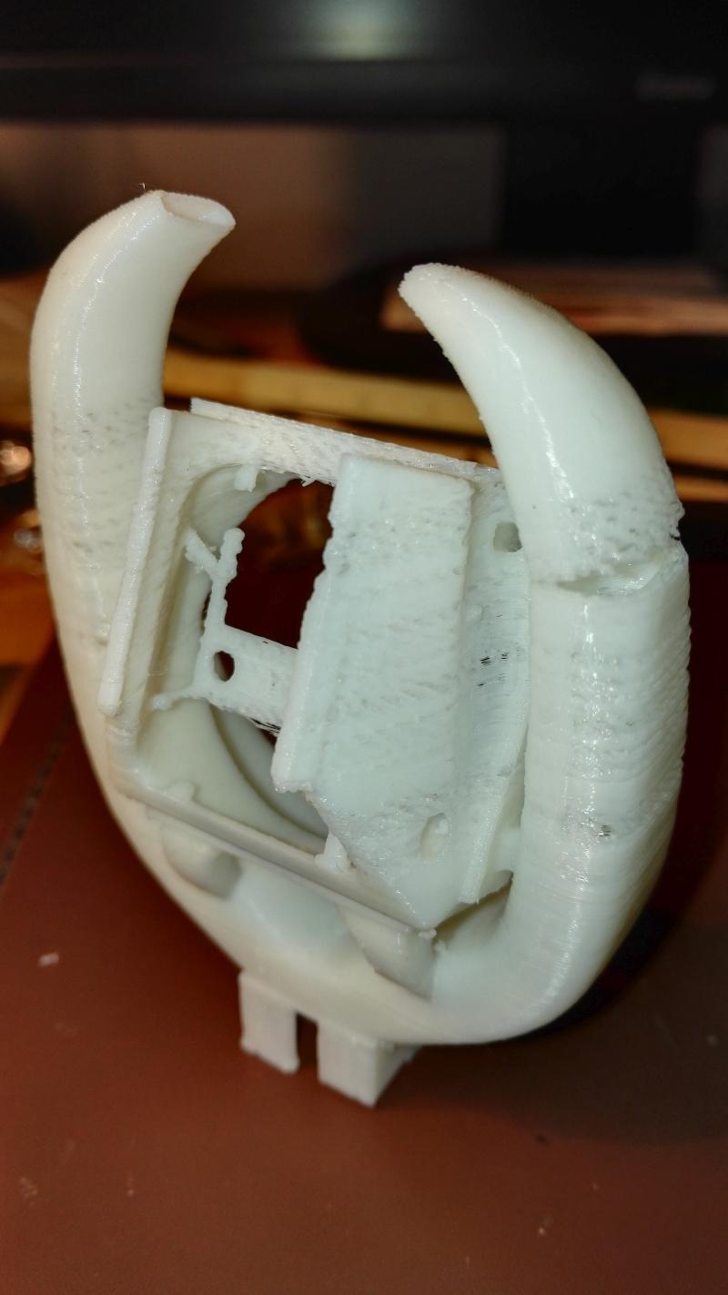

Toujours plus capable de sortir une belle pièce :(
Je ne sais plus ou chercher, le bas est bien, le bout des becs aussi, mais entre 4 et 8 cm la catastrophe, sous extrusion, je me suis vraiment appliqué pour mettre le PTFE soit bien droit.
Quand je calibre l'extrudeur seul, je demande 3 cm et j'ai bien 3 cm de filament.
il y a 14 minutes, PaTou31 a dit :
Il faudrait peut être vérifier sur l’afficheur si la température de la buse reste stable ou pas tout au long de l’impression ??
Je vais peut-être dire une connerie, mais je pense à qqch: tu as dit que tu avais changé la buse, pour utiliser la 2ème fournie? Tu as modifié tes fichiers? Parce qu'elle est en 0.3, celle de rechange. Donc, si ça se trouve, ton problème de sous-extrusion...
il y a 9 minutes, PrintOlivier a dit :
Oui ça reste stable.

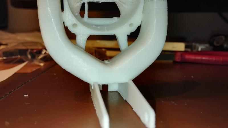

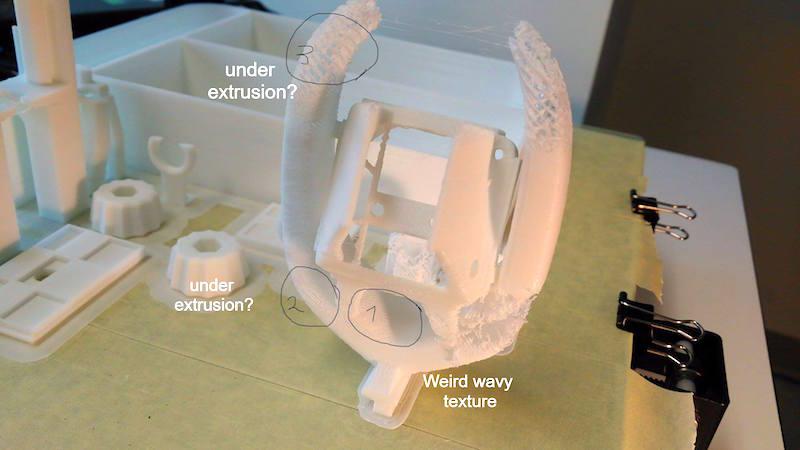

Bonjour Patou31
J’ai trouvé sur Facebook une personne ayant eu les mêmes problèmes de sous-extrusion aléatoire que toi.
Le problème venait des fils de la cartouche chauffante qui n’étaient pas bien sertis ? A voir ?
Le lien ici :
https://www.facebook.com/groups/CrealityCR10/permalink/1742643782705349/
Voilà ce qu’il obtenait et qui ressemble étrangement à ton problème ?
20615748_10105852739759433_2798569760058945021_o.jpg.b275556da8f228ae1a581725febe6f9b.jpg
