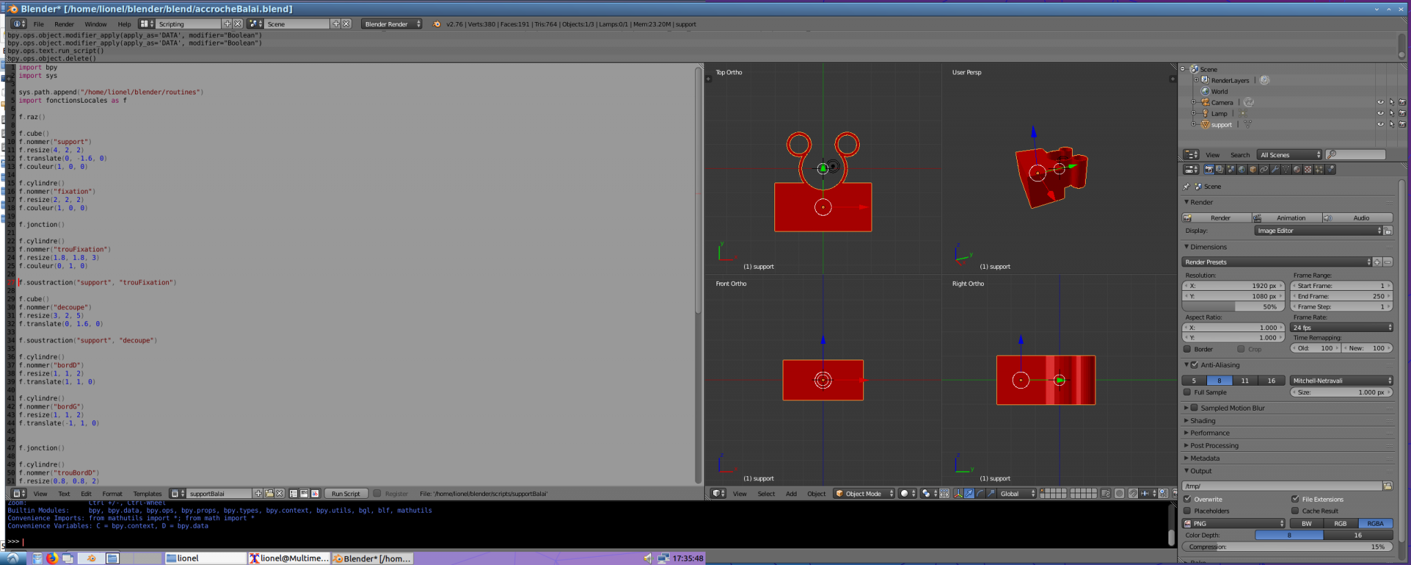

Possesseurs d'une MicroDelta Rework .. je suis la recherche de quelque conseil sur Cura !
Je suis en train d'imprimer des fixations pour mon boulot, j'ai "détourner" des fixations pour balai pour y mettre des ustensiles de cuisine ! Bref ma vie on s'en fout ...
Et je cherche à créer un support en dessous de l'objet pour pouvoir l'éloigner du mur ! Je pense que c'est le moyen le plus rapide, le moin casse tête car sa évite de recréer un fichier ...
Bref comment je pourrais générer sa ?
En sachant que j'y arrive sur Repetier avec Slic3r mais ma qualité d'impression avec se dernier est très médiocre !
Du coup je souhaiterais vraiment réalisé sa avec Cura !
Une photo de l'objet en question pour comprendre...
Merci beaucoup à tous par avance. Très cordialement

Merci à toi ! Mais ce modèle vient déjà de se site ... :D
Je cherche juste à le modifier pour le rendre "plus haut"
Il y a 6 heures, nono30 a dit :
bonsoir, le mieux serait de prendre le temps d'apprendre à utiliser un modeleur d'objet 3D, ça n'est pas ce qui manque. En utilisant un slicer ça restera du bricolage.
Bah après en vu de la qualité de cette objet ( qui n'est pas de moi ) ... Je pense que le temps d'apprendre à utiliser un modeleur 3D pour avoir ce résultat me fera perdre entre 1 à 2 ans :)
Juste que j'arrive à le faire sous Slic3r, du coup peut on faire pareil avec Cura ?
Merci d'avance ?

oki tu ne peut pas modeler une pièce avec un trancheur par contre si tu veux un programme simple et gratuit pour dessiné en 3d tu a FREECAD qui est 100% gratuit avec beaucoup d'informations sur YOUTUBE
le programme est a la porté de tout le monde

Salut,
@kevsr25 : j'ai un truc qui peut te faciliter la 3D.
ça m'a pris 25 minutes car j'ai eu quelques problèmes.
j'ai créé un tuto : ici
voici le code que j'ai écrit pour cette pièce :supportBalai
