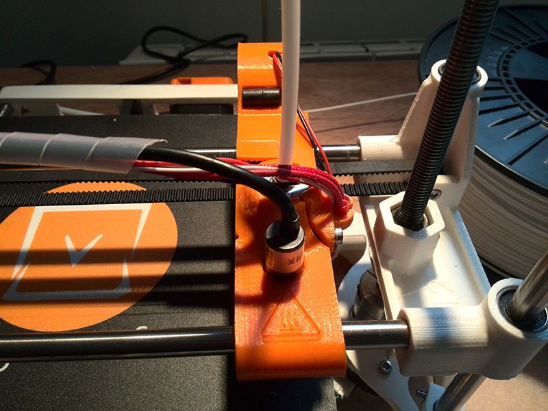

Bonjour crocodanser,
je te confirme que le capteur que tu as commandé est bien identique à celui monté par Dagoma. Attention, ce capteur est très fragile au niveau de la jonction corps/câble : l'assembleur de ma Disco avait mal positionné la gaine hélicoïdale ce qui fait que le câble du capteur se trouvait plié quasi à l'horizontale lorsque le chariot des X était à droite du plateau. Résultat, au moins un des conducteurs s'est coupé à l'intérieur de la gaine avec les conséquences que vous imaginez lors de l'étalonnage suivant >:(.
5656e72216cd3_Palpeurinductif.jpg.8f8ea4
Dès que la machine est à nouveau opérationnelle, je m'imprime un petit guide cylindrique permettant de maintenir le câble dans l'axe du capteur.

petite question subsidiaire du coup : pourrais tu nous dire comment tu gères tes cables ? par où tu les fait passer ? par où ne pas les faire passer ? peut être une photo d'ensemble ?
il y a 41 minutes, Chrisprols a dit :
Pas de contre-indication à conserver le chemin de câbles d'origine, il faut juste veiller à ce que la gaine hélicoïdale (absente sur la photo) laisse suffisamment de liberté aux câbles sur toute la course de la tête d'impression : prêter une attention particulière au niveau du moteur de l'axe des X (de petits colliers Rilsan placés aux endroits stratégiques ne peuvent qu'être bénéfiques). Je reposterai une photo lorsque j'aurai reçu et remonté le capteur fonctionnel.
