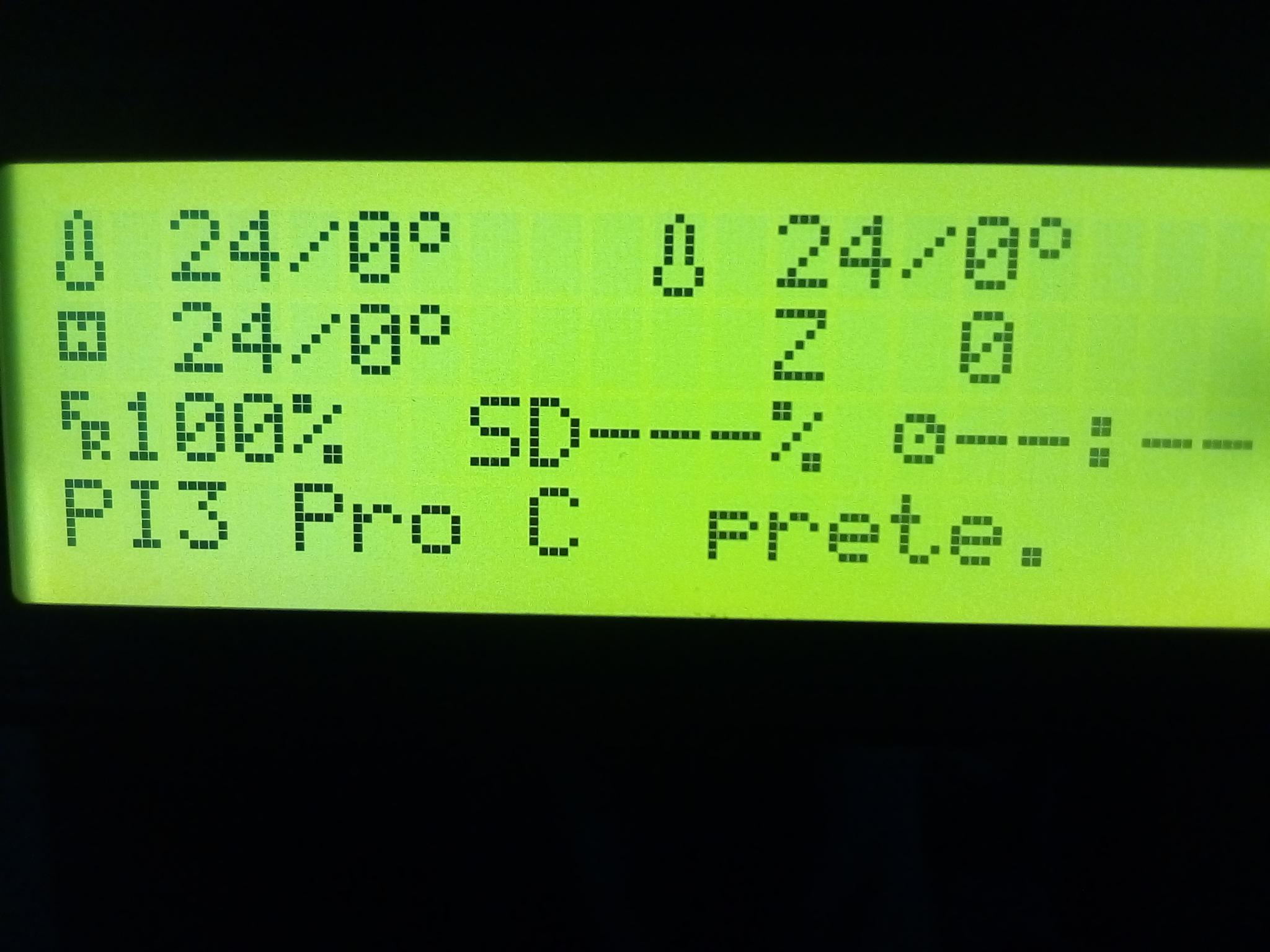

Yo' Posté(e) Novembre 27, 2017 Partager Posté(e) Novembre 27, 2017 Bonjour, Il y a une inscription sur l'écran LCD dont je ne connais pas la fonction. Je parle de "FR 100%" qui monte jusqu'à 999% Vous savez à quoi ça correspond ? Lien vers le commentaire Partager sur d’autres sites More sharing options...
rmlc460 Posté(e) Novembre 27, 2017 Partager Posté(e) Novembre 27, 2017 D'après ce que j'en ai compris, ça incrémente directement les vitesses de tous les moteurs d'une manière globale pendant l'impression. Ce qui permet d'avoir un fichier standard tel que tu l'as défini dans ton slicer, mais par exemple de jouer sur le temps (au détriment de la qualité, ou l'inverse). De faire des essais, en quelque sorte. Ce que je trouve traître, c'est qu'on peut trop facilement modifier ce paramètre, et s'en rendre compte tardivement. Mais quelle est la signification de cette abréviation, mystère et boule de gomme. 1 Lien vers le commentaire Partager sur d’autres sites More sharing options...
assniok Posté(e) Novembre 27, 2017 Partager Posté(e) Novembre 27, 2017 je pencherais pour Feed Rate (taux d'alimentation) 1 Lien vers le commentaire Partager sur d’autres sites More sharing options...
Djam Posté(e) Novembre 27, 2017 Partager Posté(e) Novembre 27, 2017 Feedrate oui c'est pour régler la vitesse d'impression 1 Lien vers le commentaire Partager sur d’autres sites More sharing options...
Yo' Posté(e) Novembre 27, 2017 Auteur Partager Posté(e) Novembre 27, 2017 (modifié) Magnifique, Merci à vous ( @rmlc460 , @assniok & @Djam ) Modifié (le) Novembre 27, 2017 par Yo' Lien vers le commentaire Partager sur d’autres sites More sharing options...
Yo' Posté(e) Novembre 27, 2017 Auteur Partager Posté(e) Novembre 27, 2017 (modifié) @rmlc460, vu que cette fonction, comme moi, te dérange. Je viens de grandement réduire le potentiel destructeur de ce FR. Au cas où ça t’intéresse, voici la procédure. Dans le fichier ultradlcd.cpp, j'ai modifié ceci : #endif //ULTIPANEL_FEEDMULTIPLY // MODIF pour inhiber le feed rate // if (feedmultiply < 10) // feedmultiply = 10; // else if (feedmultiply > 999) // feedmultiply = 999; if (feedmultiply < 99) feedmultiply = 99; else if (feedmultiply > 101) feedmultiply = 101; #endif //ULTIPANEL } Le code commenté est celui d'origine, le reste, c'est la modif. J'ai mis ses extrêmes à 99 et 101 (au lieu de 10 / 999) pour voir que quelque chose bouge quand la molette est tournée. Modifié (le) Novembre 27, 2017 par Yo' Lien vers le commentaire Partager sur d’autres sites More sharing options...

Yo' Posté(e) Novembre 30, 2017 Auteur Partager Posté(e) Novembre 30, 2017 Bonjour, y a-t-il un ratio entre le Feed Rate et la vitesse que l'on peut régler dans Repetier ? De ce que j'ai compris, ces 2 valeurs ont la même fonction, mais dans quelle ordre d'idée ? Si je règle Repetier sur lent et que je règle le Feed Rate à 200%, ça correspond à la vitesse rapide ? Lien vers le commentaire Partager sur d’autres sites More sharing options...
Djam Posté(e) Novembre 30, 2017 Partager Posté(e) Novembre 30, 2017 (modifié) ben tu as le feedrate de ton gcode que tu as renseigné pour slicer ton STL. Après dés que tu commences à imprimer avec ce Gcode et que tu touches au feedrate sur l'imprimante tu baisses ou montes ta vitesse initiale. Pour 50 dans ton gcode avec un 200%, ça multiplie ta vitesse d'impression par 2 donc tu arrives à 100. Par contre ça accélère toutes les vitesses de la machine Modifié (le) Novembre 30, 2017 par Djam Lien vers le commentaire Partager sur d’autres sites More sharing options...
