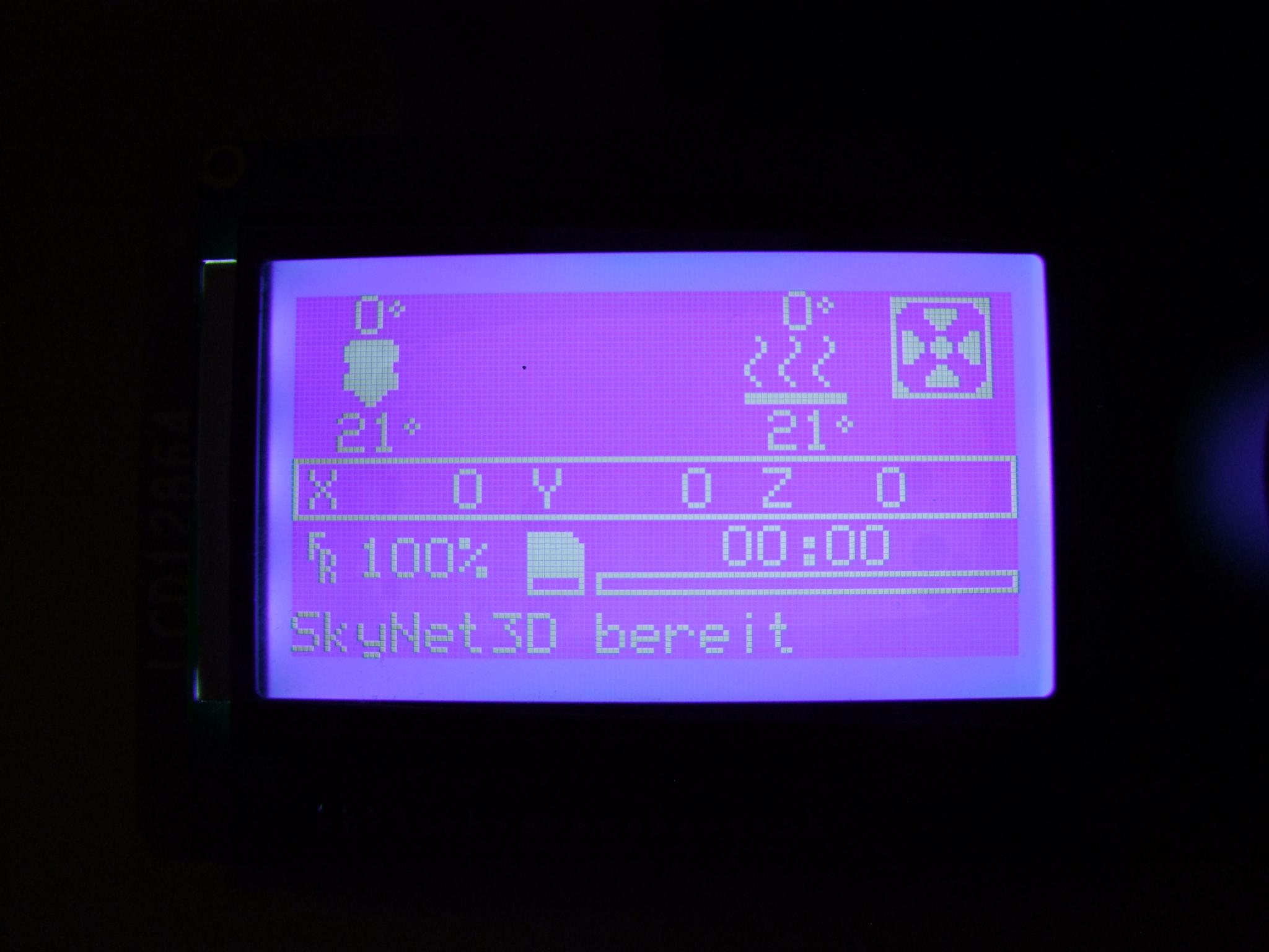

j'ai flashé marlin 1.1.6 sur mon anet A8 en utilisant le fichier de configuration fourni mais une fois marlin installé lorsque je lance une impression l'ecran affiche des hiéroglyphe plus rien n'est lisible.
j'ai essayé de reflasher j'ai toujours les même symptôme.
quelqu'un a t'il rencontré ce genre de problème sur son A8 avec Marlin?
merci

J'ai exactement le problème. L'impression devient illisible une fois l'impression lancée sur l’écran "Surveiller". Helas, j'ai pas trouvé de solution au problème sinon retourner sur le firmware orignal. C'est la seule solution qui résout le problème.

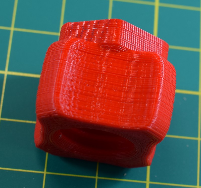

Heureusement que ce bug, n’empêche pas l'utilisation de l'imprimante. Voila ma réalisation après une semaine a peaufiner les reglages de ma anet. Par  contre j'ai rien touché au niveau logiciel (cura 3.0.4)

Lien Thingiverse du serre joint

Vérifie la nappe IDE qui relie l’écran à l'Arduino.
