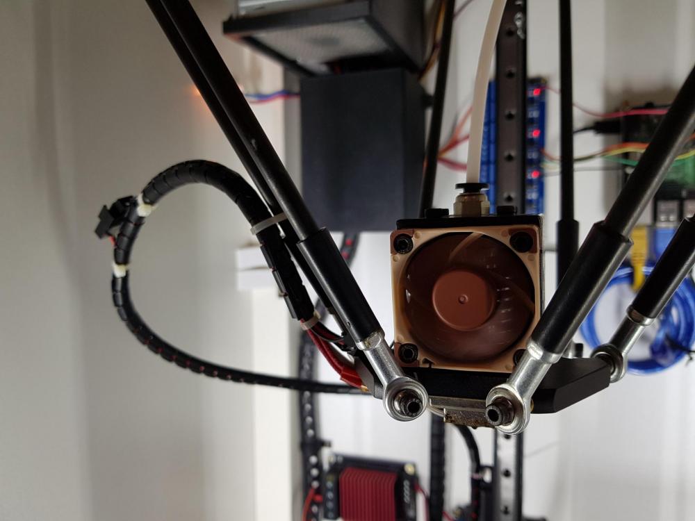

Platator Posté(e) Mars 22, 2018 Auteur Posté(e) Mars 22, 2018 Petit up des familles. En attendant de changer les steppers, ajouter un détecteur de filament et passer à Marlin sauce @Nenex, j'ai mis en place mon petit Noctua ce midi. Je suis content, c'est propre J'ai mis en place un connecteur, comme ça si ça claque, y'a qu'à débrancher et remplacer par un neuf. Je connaissais déjà Noctua mais quand même c'est fou, celui-là ne fait strictement aucun bruit. J'ai même pas fait gaffe qu'il avait démarré quand j'ai fait mon petit test.
Nenex Posté(e) Mars 22, 2018 Posté(e) Mars 22, 2018 (modifié) Oh la belle Ta vu le silence est magique, attend d'avoir mis les tmc et crois moi tu va vouloir changer celui de l'alimentation Je bosse sur une adaptation pour mettre un 100x100x12 https://www.amazon.fr/gp/product/B0017K8X4M/ref=oh_aui_detailpage_o06_s00?ie=UTF8&psc=1 Sinon ta réussie les modifications ? Fait gaffe mon firmware non compiler est config pour des tmc (moteur inversé), j'ai mis a jour mon tuto pour inclure ce point (sorry pour l'oublie). Modifié (le) Mars 22, 2018 par Nenex

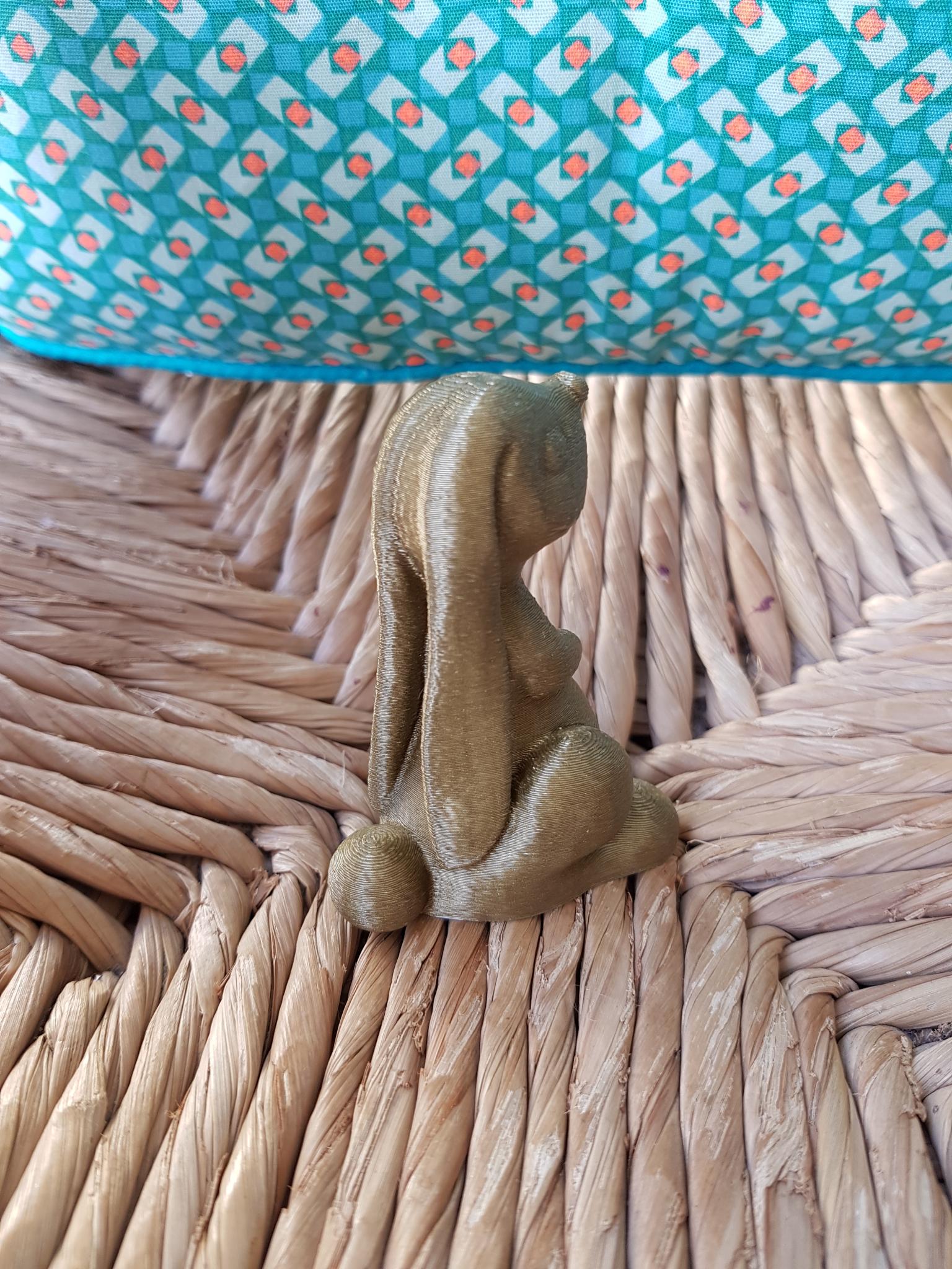

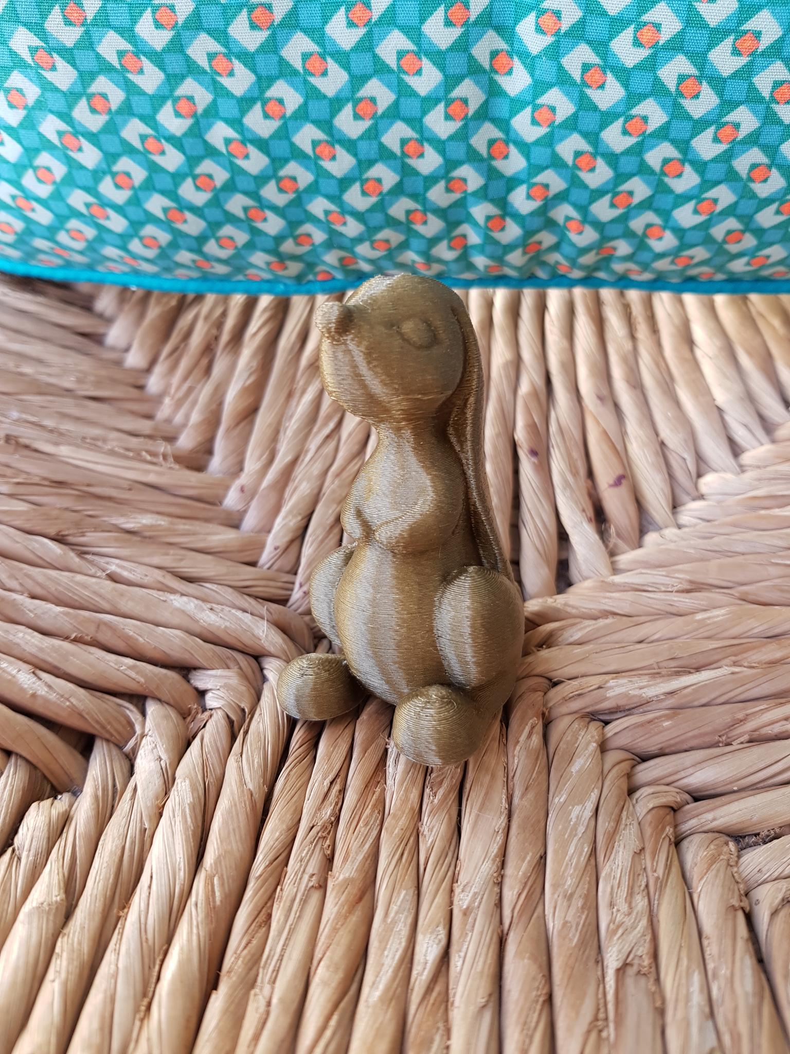

Platator Posté(e) Mars 24, 2018 Auteur Posté(e) Mars 24, 2018 (modifié) Premier essai après installation des TMC2208 (firmware Anycubic) et d'un ventilo Noctua : En PLA G3D à 0,2mm. Tout s'est super bien passé et dans un silence incroyable ! Le finish est très propre à part un peu de défaut dans le cou et sous les joues. J'ai détendu mes courroies aussi car elles couinaient un max (Je ne les entendais pas tant avant avec le bruit des moteurs) et je pense que c'est aussi très bénéfique pour le print. J'avais des effets de surface bizarre. Là c'est nickel. Grand merci @Nenex pour son aide sur le firmware et le matos et @mikoyan74 pour la mise à dispo d'un firmware Anycubic non-compilé (je leur ai demandé aussi mais pas de réponse pour l'instant). Edit : Le temps que j'écrive ce message Anycubic a répondu à mon mail d'hier et m'a poussé le lien vers leurs sources ! Enjoy : https://github.com/ANYCUBIC-3D Modifié (le) Mars 24, 2018 par Platator
Nenex Posté(e) Mars 24, 2018 Posté(e) Mars 24, 2018 Jolie C'est sur que quand ont entend plus les moteurs, ont entend de nouveau bruit mécanique

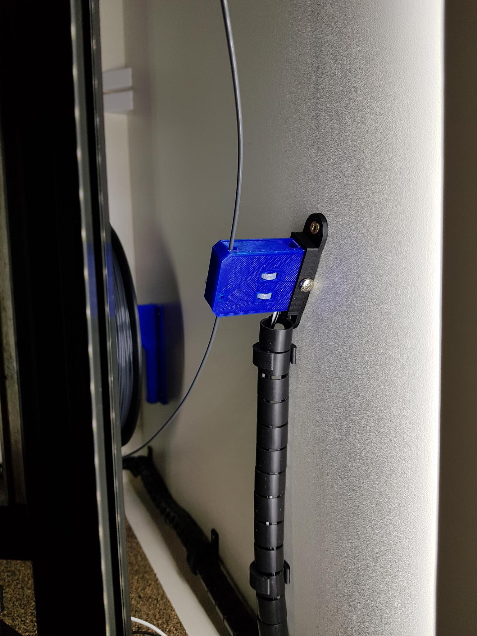

Platator Posté(e) Mars 27, 2018 Auteur Posté(e) Mars 27, 2018 Dernier upgrade en date : un détecteur de filament. Branché comme un endstop en Y- (pin 14 à indiquer dans le firmware), c'est nickel. Le capteur venait avec le boitier bleu. J'ai fait rapidos un petit support (en noir) hier pour fixer ça dans le meuble et que ça reste démontable au cas où. Les travaux d'améliorations ont bien avancé cette semaine c'est cool. Encore merci @Nenex pour son aide. J'ai voulu regarder de plus près du côté de mes bras et ai découvert un jeu énorme sur une rotule (et un autre un peu moindre sur une autre rotule côté chariot). 20180326_220903_s01.mp4Fetching info... Je viens de pousser la vidéo chez Any voir s'ils peuvent m'envoyer des rechanges. 1

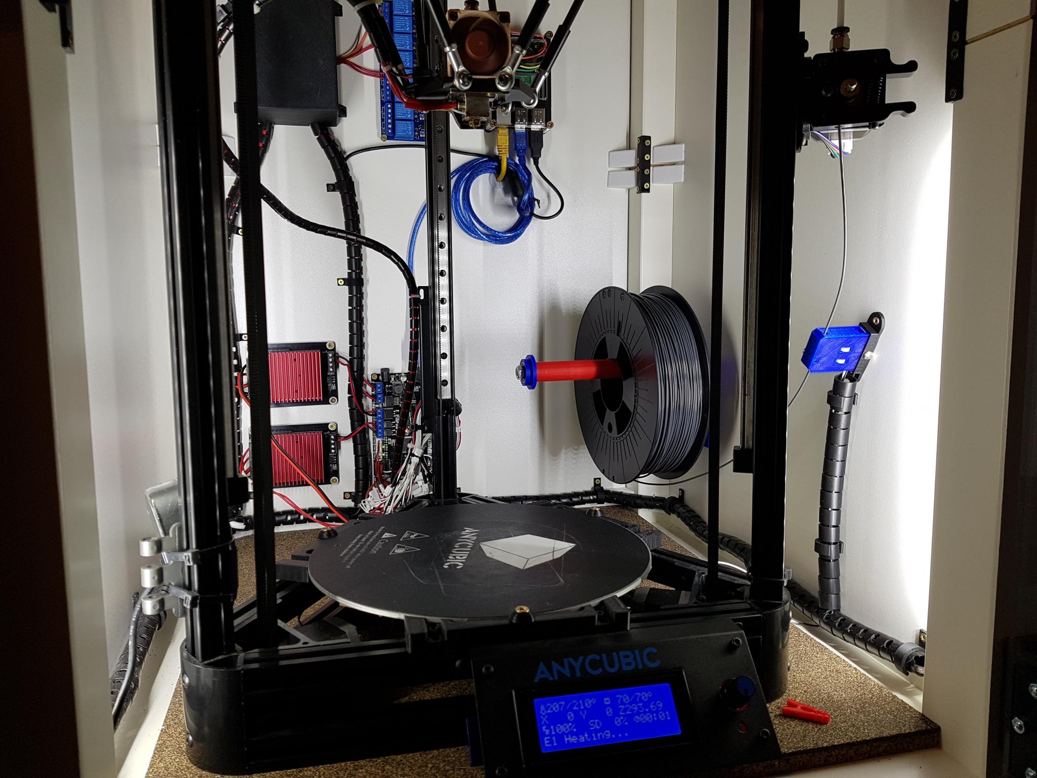

Nenex Posté(e) Mars 30, 2018 Posté(e) Mars 30, 2018 Héhé c'est sur que c'est pas grand chose du coup Faut que je me motive a ajouter un mosfet ou deux mais la buse demande pas tant que ça donc a voir. D’ailleurs il me semble que tu en utilise deux (les deux boards avec les radiateur rouge c'est bien des mosfet anycubic non) ?
Platator Posté(e) Mars 30, 2018 Auteur Posté(e) Mars 30, 2018 Pas des Anycubic mais c'est bien 2 mosfets. Vu les problèmes que j'avais avec la carte mère au début je n'y suis pas allé par 4 chemins. C'est ceux-là. Rien à redire, font le job sans chauffer.
