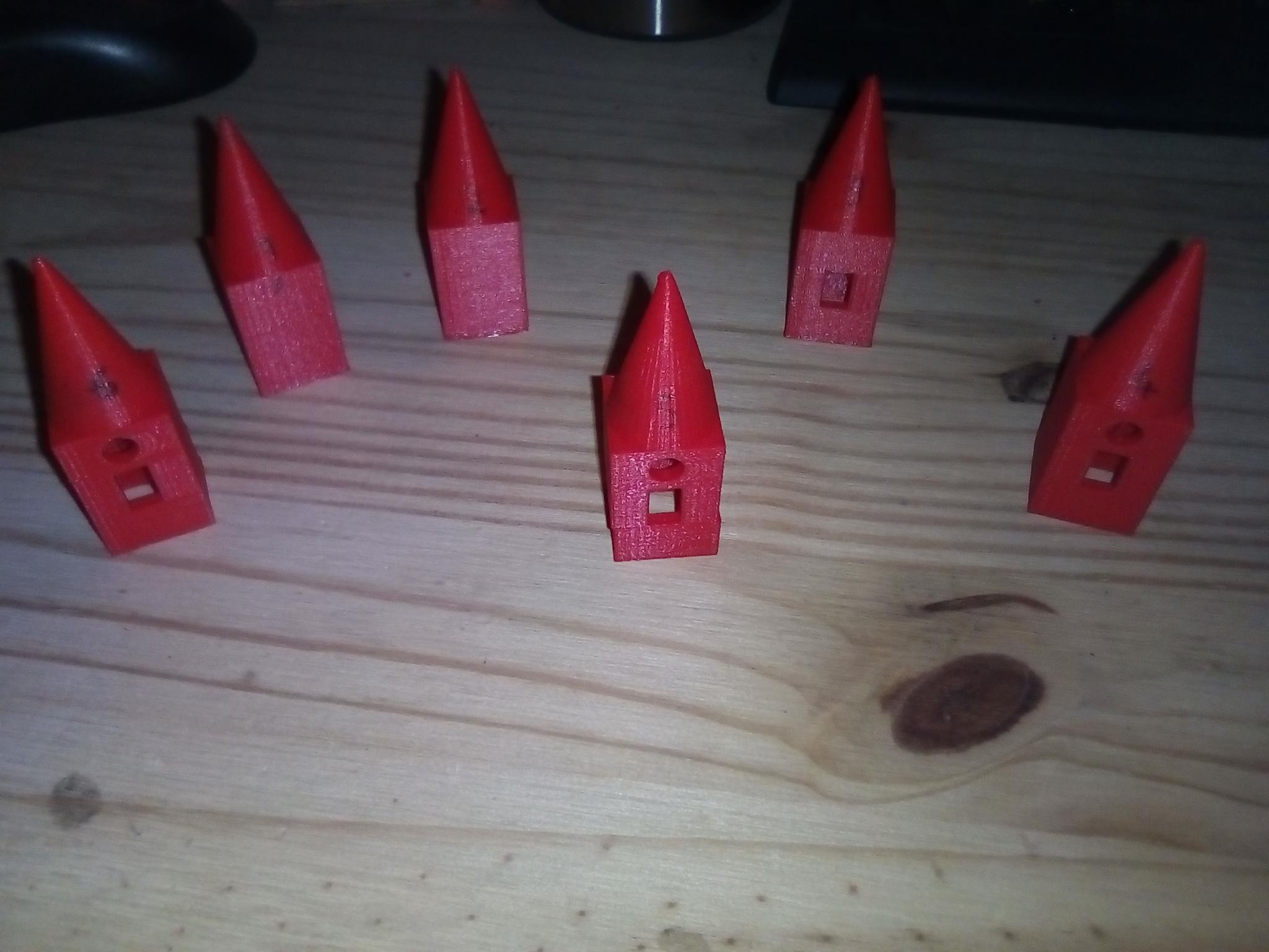

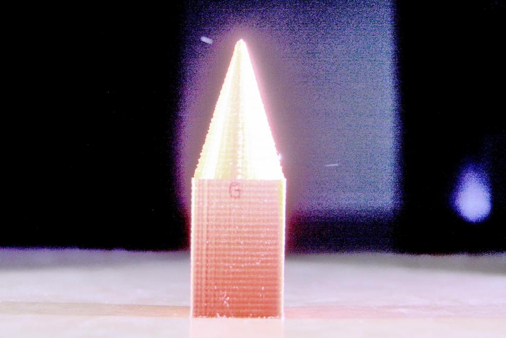

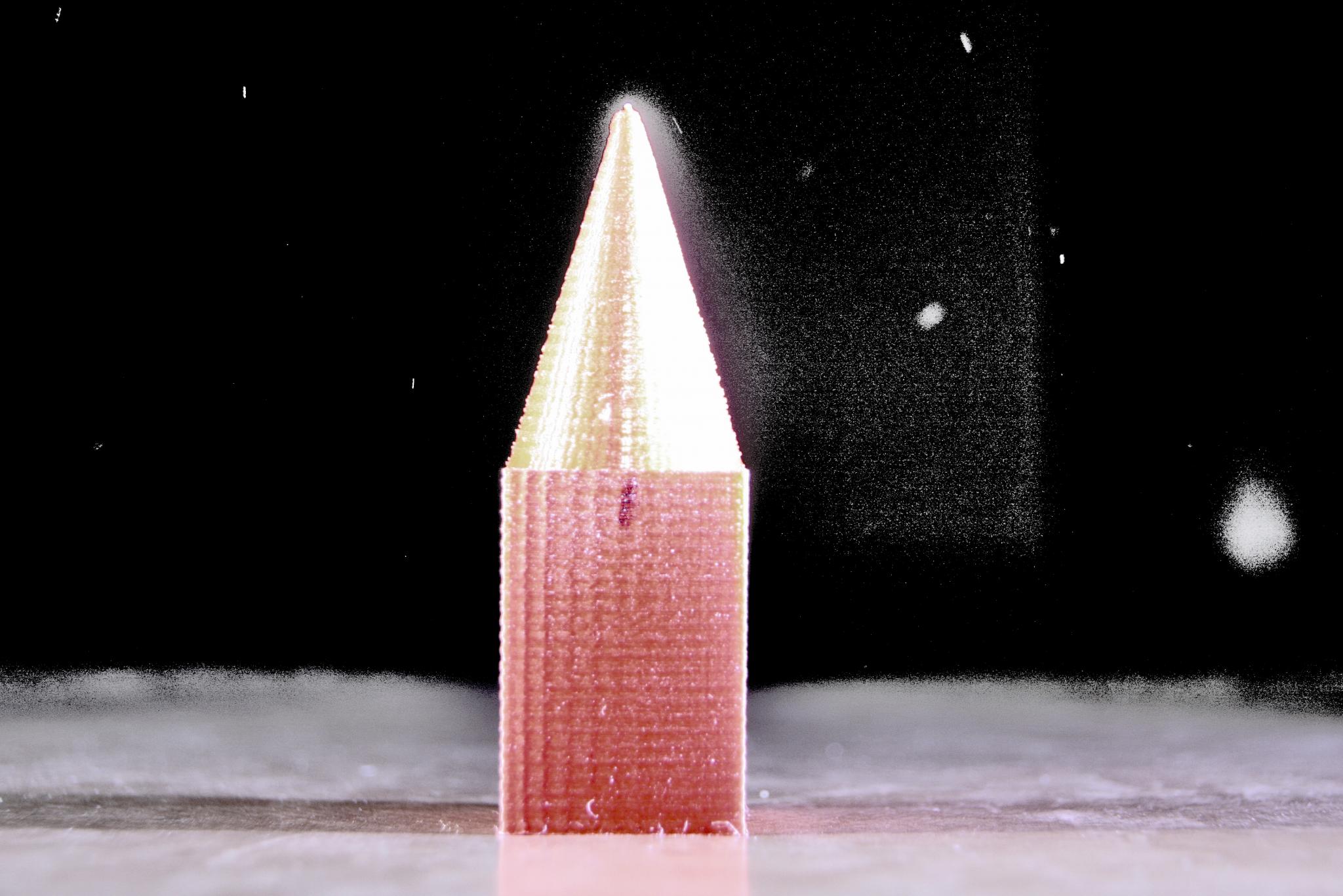

@Nos68: Ayant un doute, j'ai lancé une impression d'un rectangle surmonté d'un cone et je penses que c'est cura qui tranche mal les cercles.
Qu'en penses tu ?
La pièce fait 2cm * 2 cm par 6 cm de haut.

@Nos68 : je suis allé voir le lien et il apparait que j'ai aussi un problème d'accélération.
J'ai des vagues dans la partie gauche de chaque face de la pièce.
@nono30 : Je n'ai pas le problème sur tous les coins.

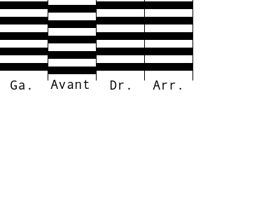

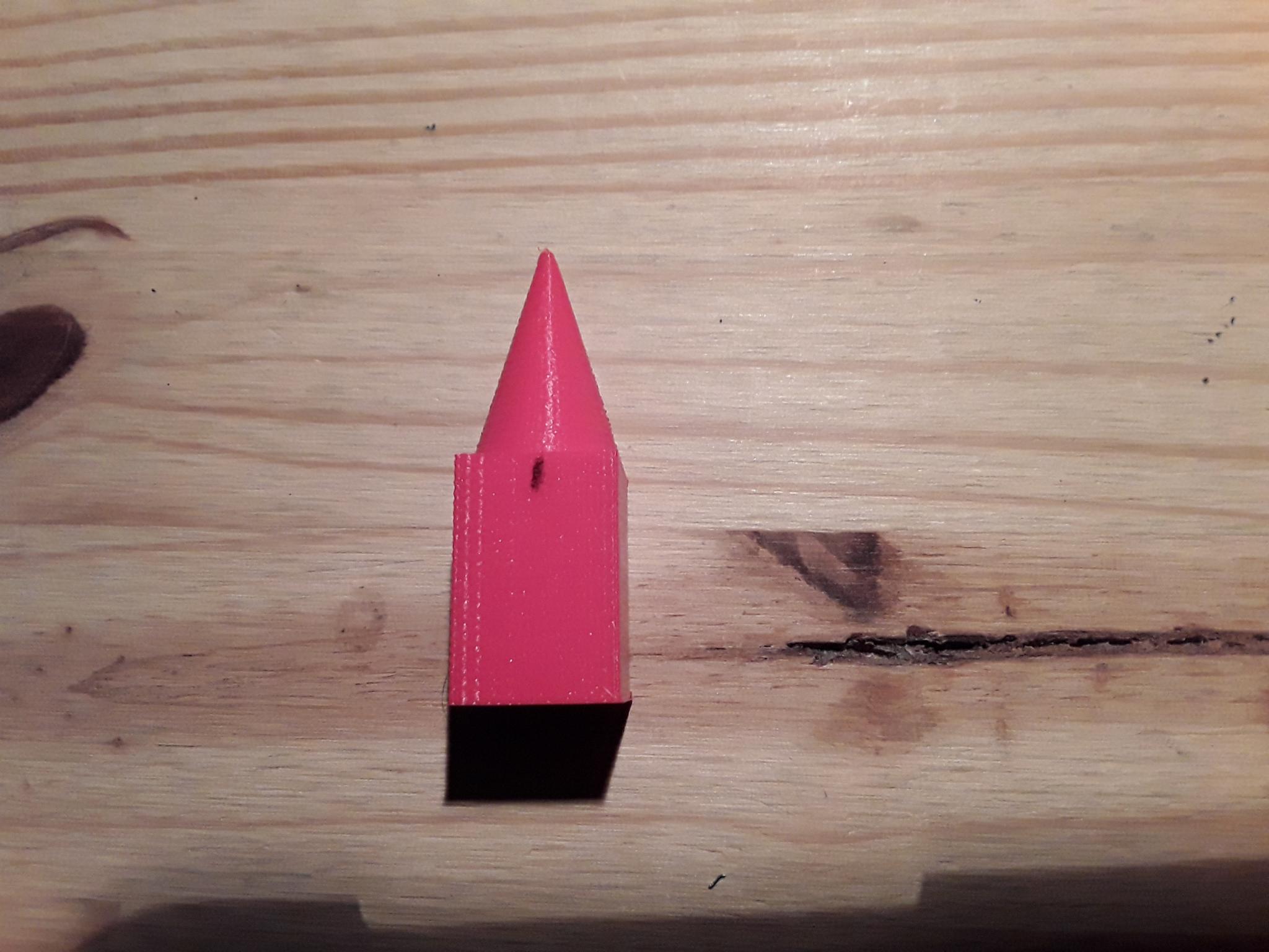

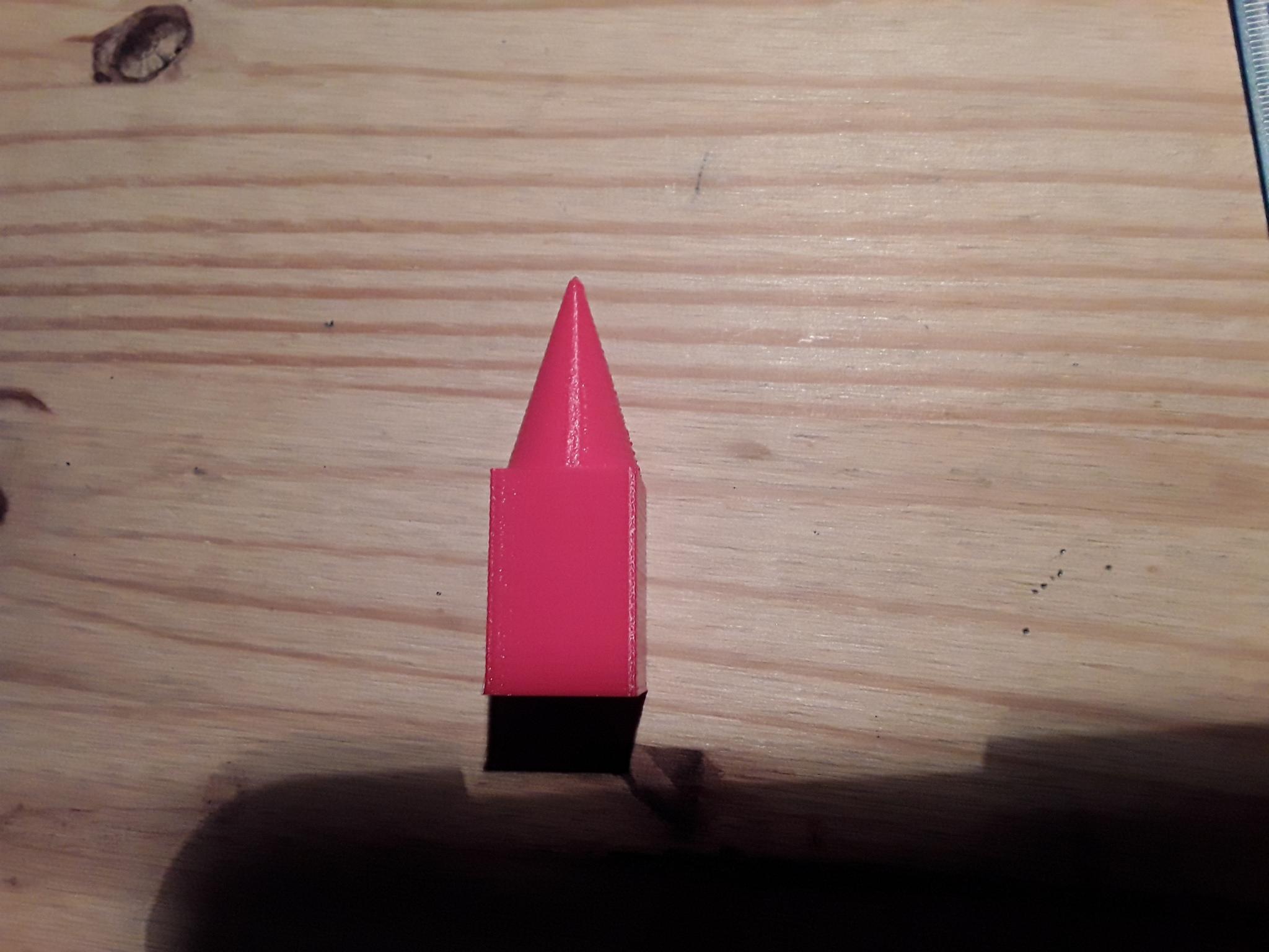

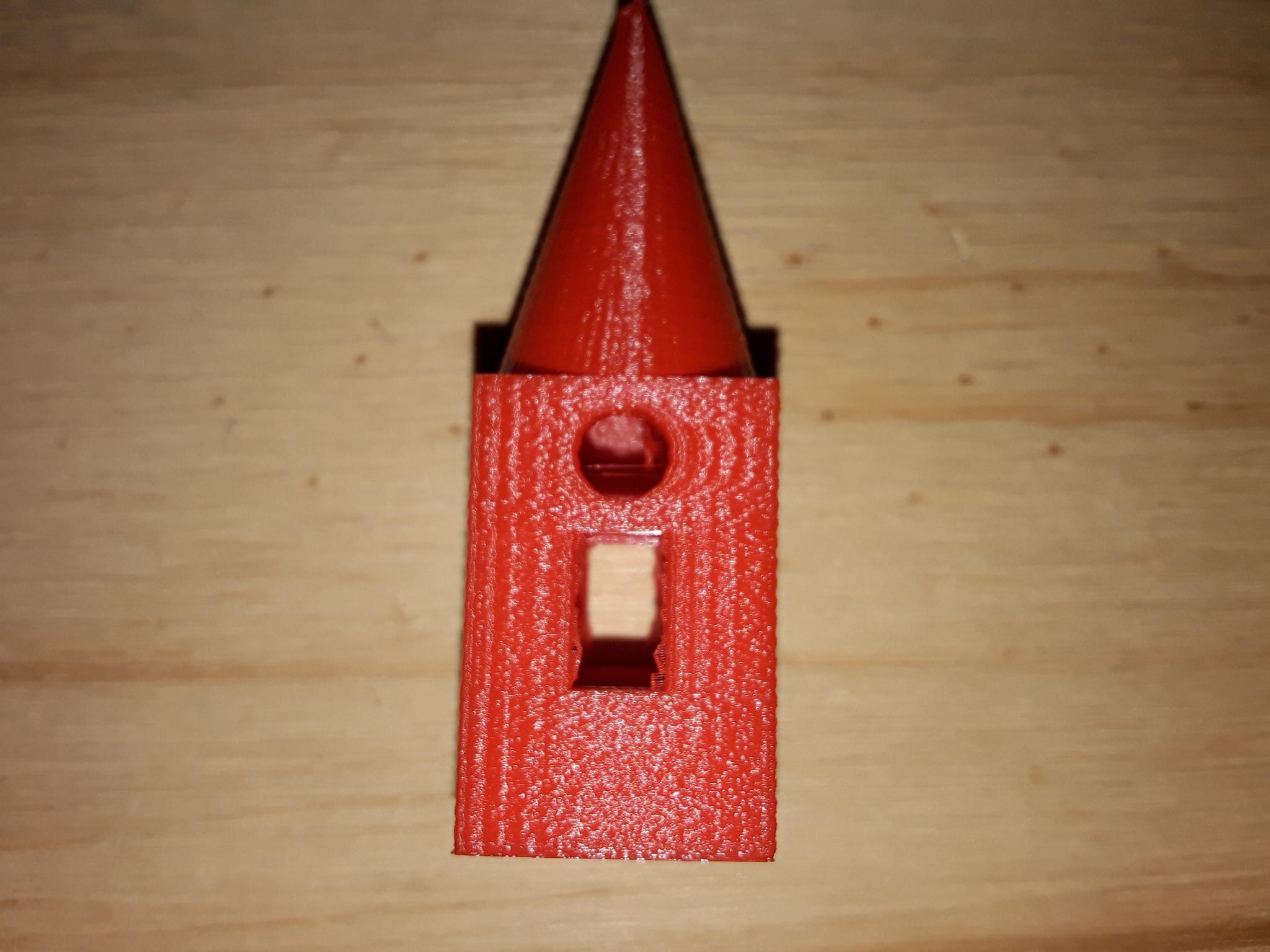

J'ai pris quelques photos et j'ai fait un schema pour illustrer ce que je vois.
Face avant:
Face de gauche :
Face de droite :
Face arrière :

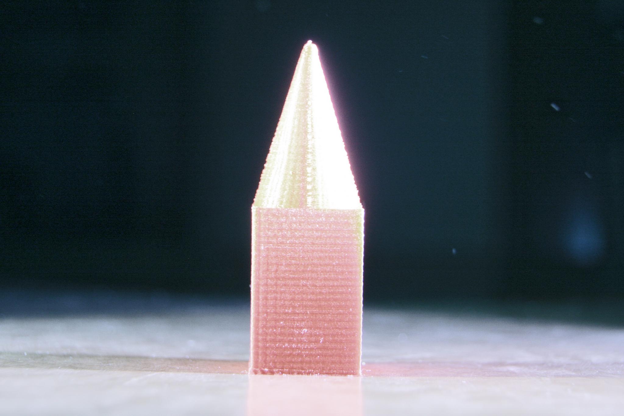

J'ai moins de défauts sur la face de droite.
L'arête la plus rugueuse est celle entre la face avant et la face de gauche.
La moins rugueuse est celle entre la face arrière et la face de droite.
Les 2 autres sont entre les 2.
La lignes que l'on voit ne sont pas toutes sur le même niveau:
Modifié (le) par Yo'
Il y a 2 heures, Yo' a dit :
Effectivement ça peut être la vitesse, le jerk (accélération) ou des vibrations qui peuvent venir des jeux dans les axes ou les moteurs...
Je suis en train de me battre avec ce genre de traces sur ma P3STEEL sans avoir trouvé la solution... j'arrive à les atténuer mais pas à les supprimer complètement...
Tu as effectivement un léger wobble, mais c'est pas catastrophique, à voir si ça ne vient pas de ton filament... suivant les marques de filament ça peu arriver... essayes en une autre avant de faire des modifications...
Après il y a un test qui permet de bien voir si ça vient vraiment du faux rond de tes tiges filetées, tu prends la pièce que tu viens d'imprimer, tu la mets juste à coté de ta tige filetées, si les petites bosses sur ta pièce correspondent exactement au filetage de tes tiges.... c'est du wobble...
@nono30 : (:D pour ta réaction) Les photos ont été prises et par la suite modifiées  pour faire apparaître un maximum les défauts, et il faut dire que l'écran apporte un zoom grossissant non négligeable (x2.5 chez moi).
Dans la réalité, c'est un peu moins pire que ça.

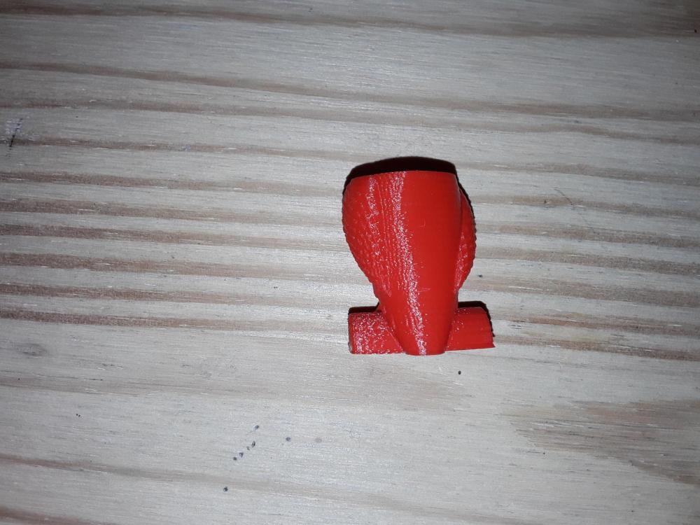

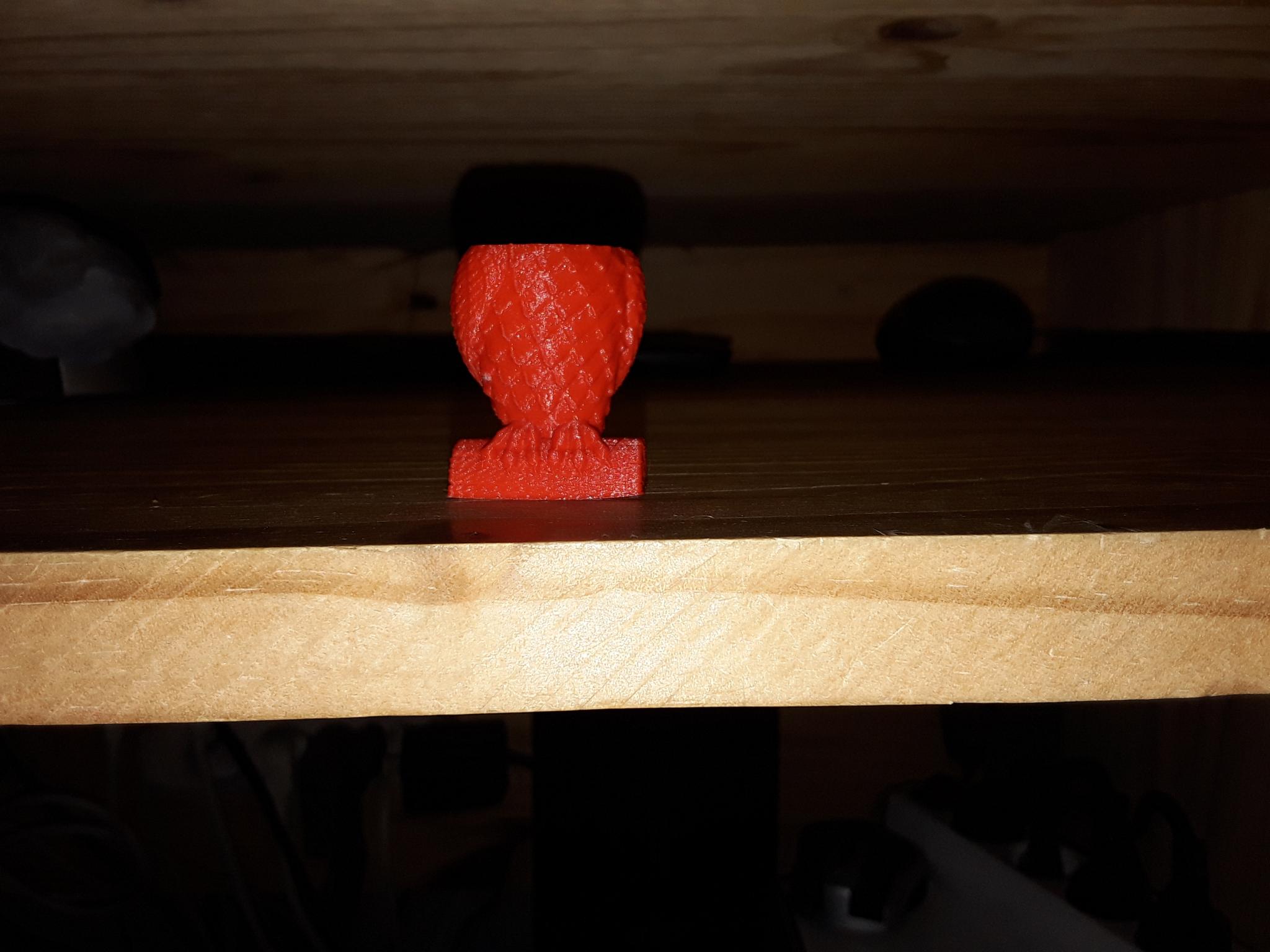

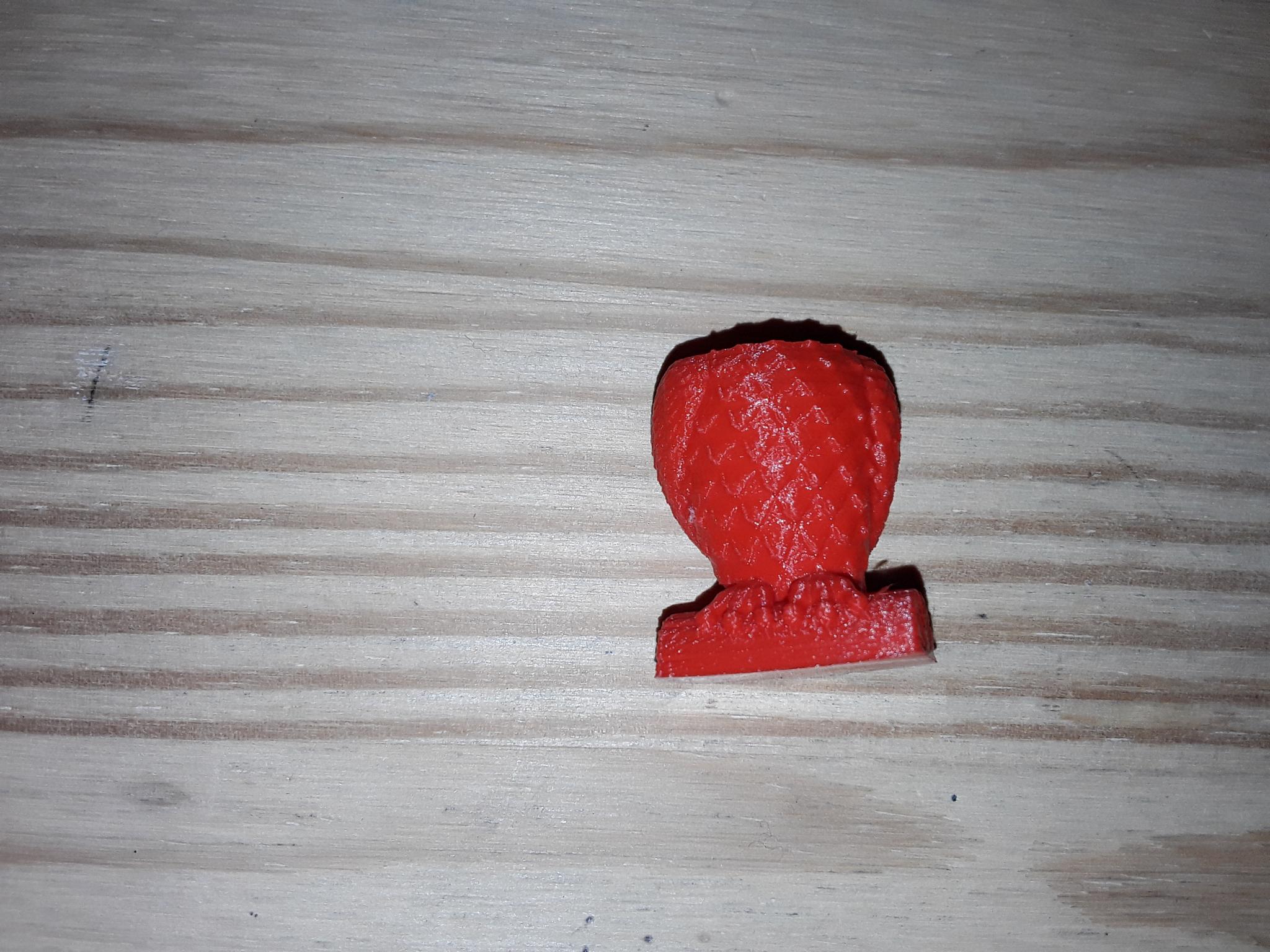

Histoire de changer un peu, j'ai imprimé le hibou de @stef_ladefense directement à partir du gcode.
La pièce s'est décrochée vers les 70% d'impression.
Là, le warping est bien visible:
Dans le gcode, le plateau est à 65°C, alors que lorsque j'imprime, il est à 90°C.

@pascal_lb : je me demande également (que de questions ...  :/) si mon refroidissement n'est pas trop "performant".
J'ai remarqué que l'angle arrière droit de la pièce et le plus joli et c'est aussi celui qui est le moins ventilé.
J'ai comme l'impression de le PLA continu à fondre légèrement une fois extrudé et qu'il s'étale plus facilement.

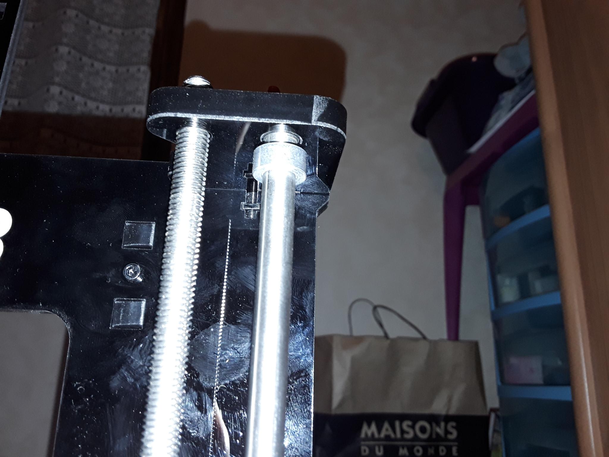

Je me suis penché sur mes axes et c'est pas beau:
Là, c'est un peu mieux :
Vérification :
Avant de toucher l'axe, il y avait entre 1 et 1,5 mm de voile.
Là, c'est un peu mieux.
Merci à @zyban pour le tuyau.

Salut @Yo',  Ben, je l'ai vu sur ce site le problème, je suis débutant aussi. Je suis surpris que tu ai viré tes amortisseurs-coupleurs pour les remplacer par des coupleurs pur et dur sachant cela, mais bon, si ça fonctionne bien... Tiens nous au courant car l'expérience de chacun sera utile et pour nous, et pour les suivants. Je vois que tu es bien équipé pour mesurer les défauts en plus;). Pour le jerk, j'ai du tout de suite le diviser par 2 donc c'est 20 maintenant car les ronds étaient ovaux, la double extrusion c'est doubler le poids de son axe x aussi et par conséquence la force inertielle qui en découle...

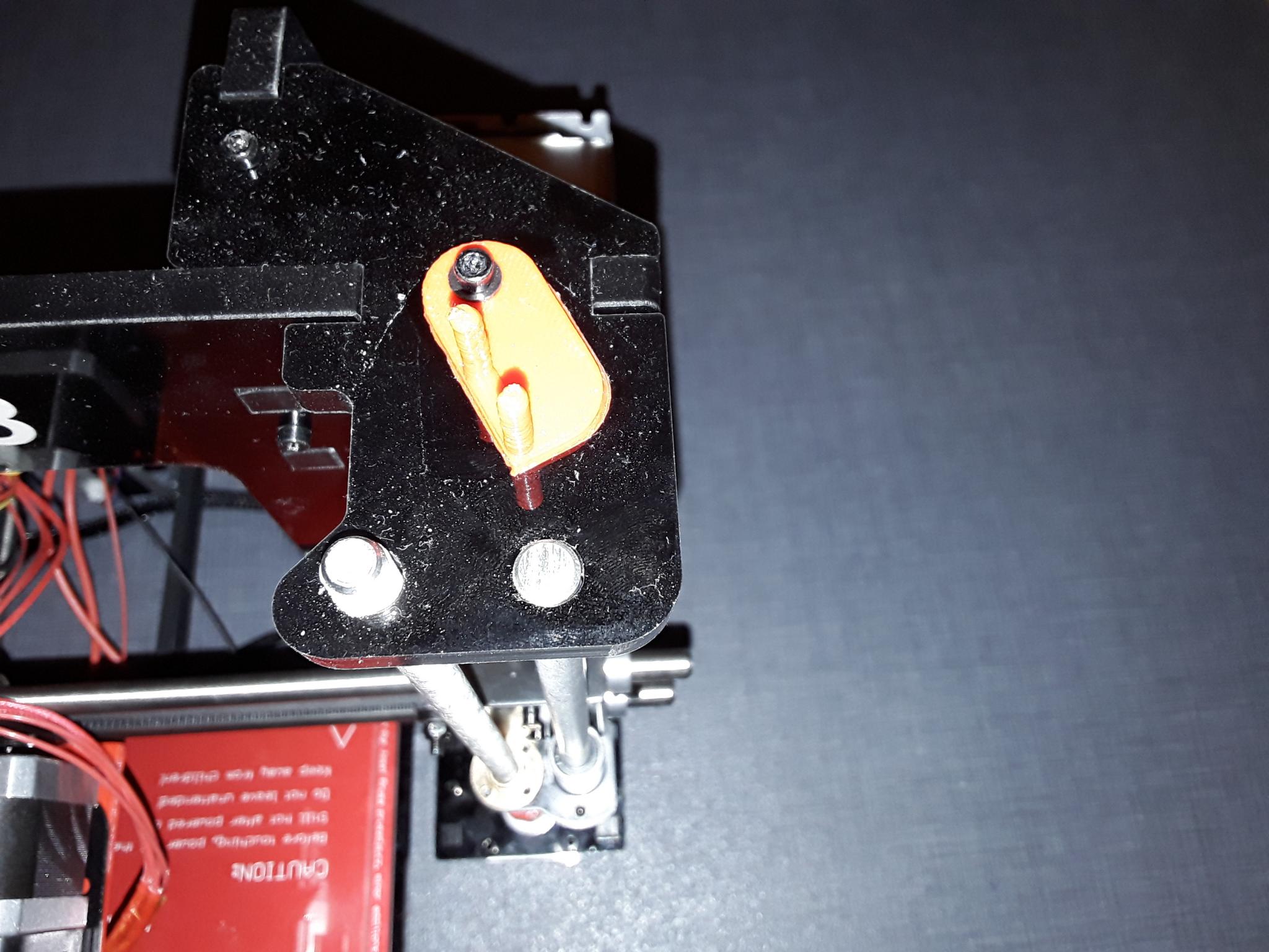

@zyban: Ces coupleurs ont été la première modification effectuée car lors du montage j'avais vu que l'axe du moteur n’était pas dans l'axe de la tige filetée.
Du coup, j'ai dessiné une pièce en faisant gaffe que les 2 axes soient en face l'un de l'autre.
Et avant de toucher aux coupleurs, j'avais desserré les vis qui maintiennent la pièce filetée en laiton car les moteurs forçaient et bloquaient.

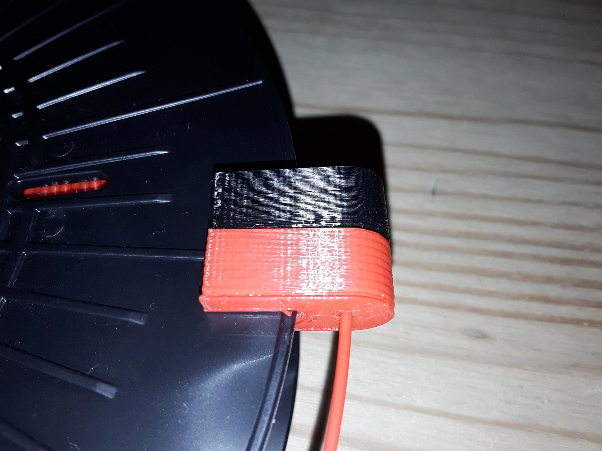

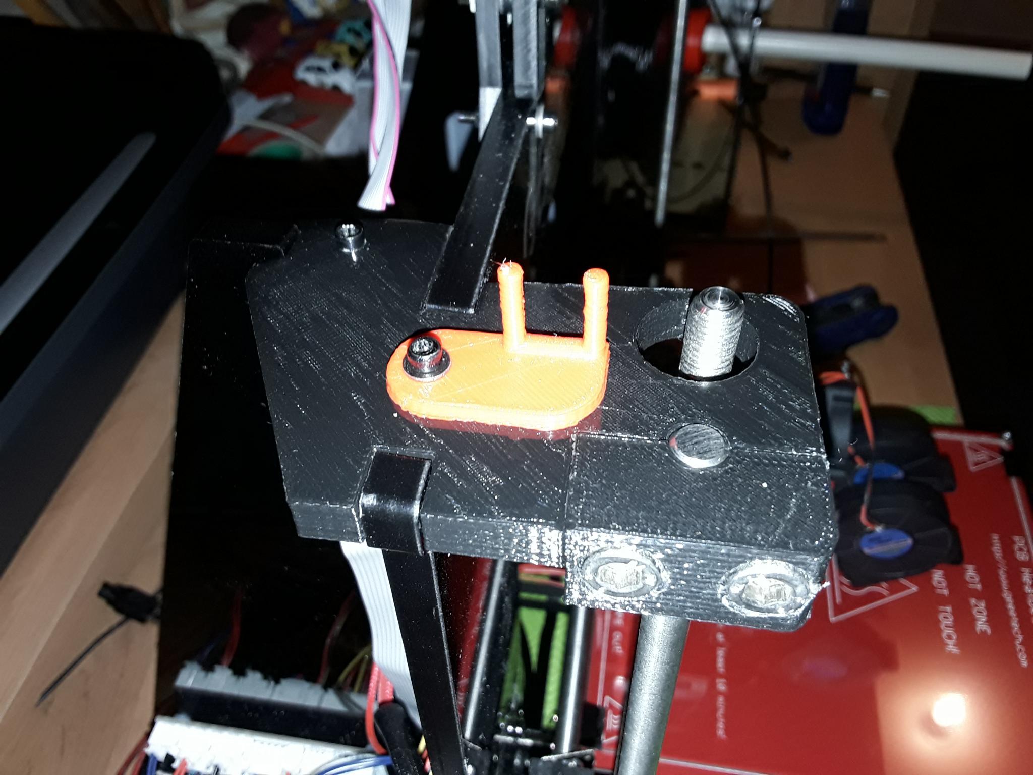

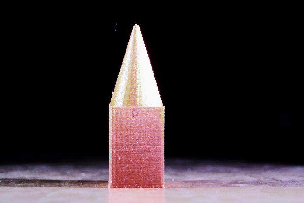

Hello,
Et le vainqueur est @nono30 :banana:*
J'ai imprimé des pièces pour remplacer celles d'origine et les bandes ont disparu.
Et voici le résultat :
En rouge avant, en noir, maintenant.
Au toucher, la différence est flagrante.
Sur la première photo, les lignes sont visibles, entre les 2 vis.
@jacky, pour répondre à ta question d'ici :
J'ai imprimé la même pièce,  mais en réglant uniquement le plateau et c'est beaucoup plus joli.
Il reste d'autres défauts comme du warping, mais c'est déjà bien mieux.

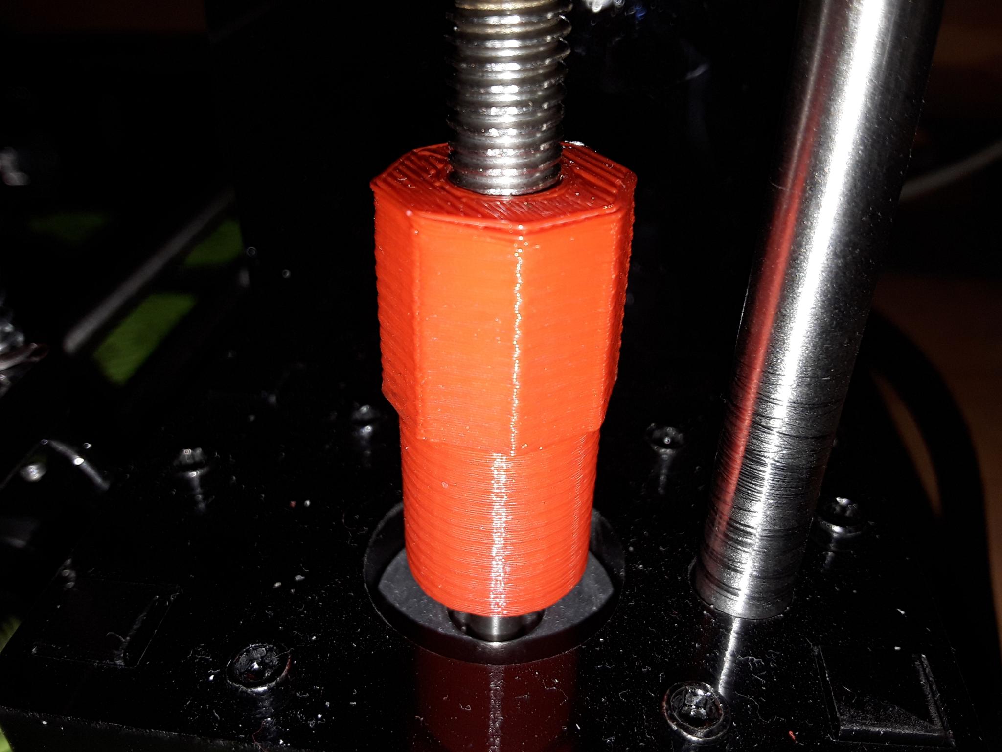

sur mes tiges filetés moi j'ai déjas a l'origine 1 mm de jeux
@jacky : dans mon cas, 1 mm n'est pas suffisant.
ah oui ta des tiges bien voilé
moi c'est a peine si elle bouge mes tiges filetés
Ouais, c'est clair.
Ils doivent amplifier le voile de l'axe qui n'est plus corrigé par l'amortisseur du coupleur d'origine.
Mais je penses qu'ils ont amélioré mes impressions.
Le clip rouge du dessus a été imprimé avec les coupleurs d'origine.
Pareil pour le coupleur si dessous.
C'est moche >:(
Mais ça tourne dans l'axe :D
