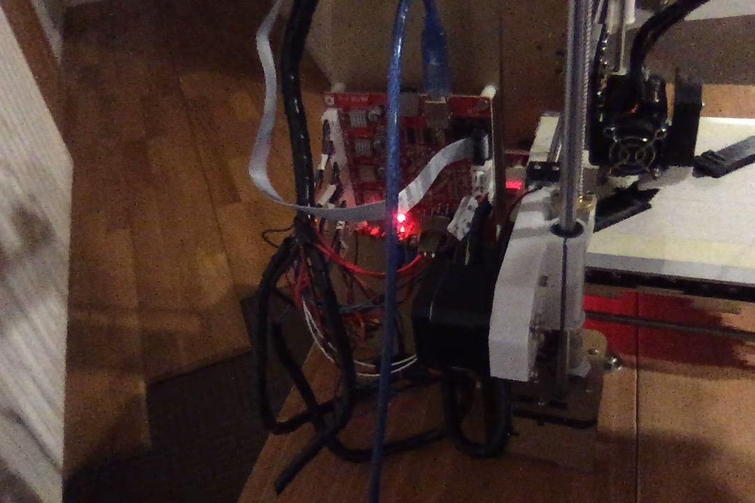

J'aimerais trouver un firmware qui soit compatible avec ma carte mère (si on parle bien de la même, celle de base rouge avec les branchements surtout au bord), et surtout qu'il me permette d'utiliser mon macbook pour contrôler mon imprimante.
Connaissez-vous en ?
Il n'y a pas 50.000 firmware pas la anet A8 .  Repetier ou Marlin . il a aussi Skinet basé sur du Marlin (peut -etre d'autres un peu plus exotique). Je connais pas trop Skinet et ce qu'il apporte de plus que Marlin.
Marlin est bien et facilement configurable en français. Certaines options fortement intéressantes comme le changement de filament  en cours d'impression peuvent être activer avant le téléversement.

Salut,
le firmware de la carte Anet A8 c'est un élément propre pour le fonctionnement des éléments qui composent la machine.
Ce que tu dois installer sur ton macbook c'est une interface logiciel qui te permet de communiquer avec l'imprimante.
l'interface pour flasher depuis un mac c'est par exemple IDE Arduino
https://www.arduino.cc/en/Guide/MacOSX#
les interfaces pour communiquer afin de piloter l'imprimante sont par exemple Cura, Repetier Host, etc..

Tu dois confondre avec certain FW Geeetech qui sont fermé comme sur la GTM32 basé sur su STM32 et dont le FW est un dérivé de Marlin avec des sources fermé.
Il y a des gens qui bossent dessus mais rien de concret surtout que le mappage de la carte est pas public non plus.
http://www.stm32duino.com/viewtopic.php?f=19&t=2262&start=30#p36496
Pour info, Marlin depuis Octobre , reconnait nativement ANET. Les équipes de Skynet ont réussi à rendre compatible Marlin avec notre carte mère.
J'ai installé Marlin 1.1.6 et ça marche plutôt bien et le support me semble suffisant au vu des forums.
Les fichiers sont facilement configurables (le fichier de configuration tout fait pour notre imprimante existe dans l'arborescence). (utiliser notepad++ pour plus de convivialité)
Perso, comme mon imprimante est dans le garage connectée à Octoprint (sur Raspberry), je compile et flashe les mises à jour ou nouvelles configs de Marlin directement depuis mon Raspberry.
