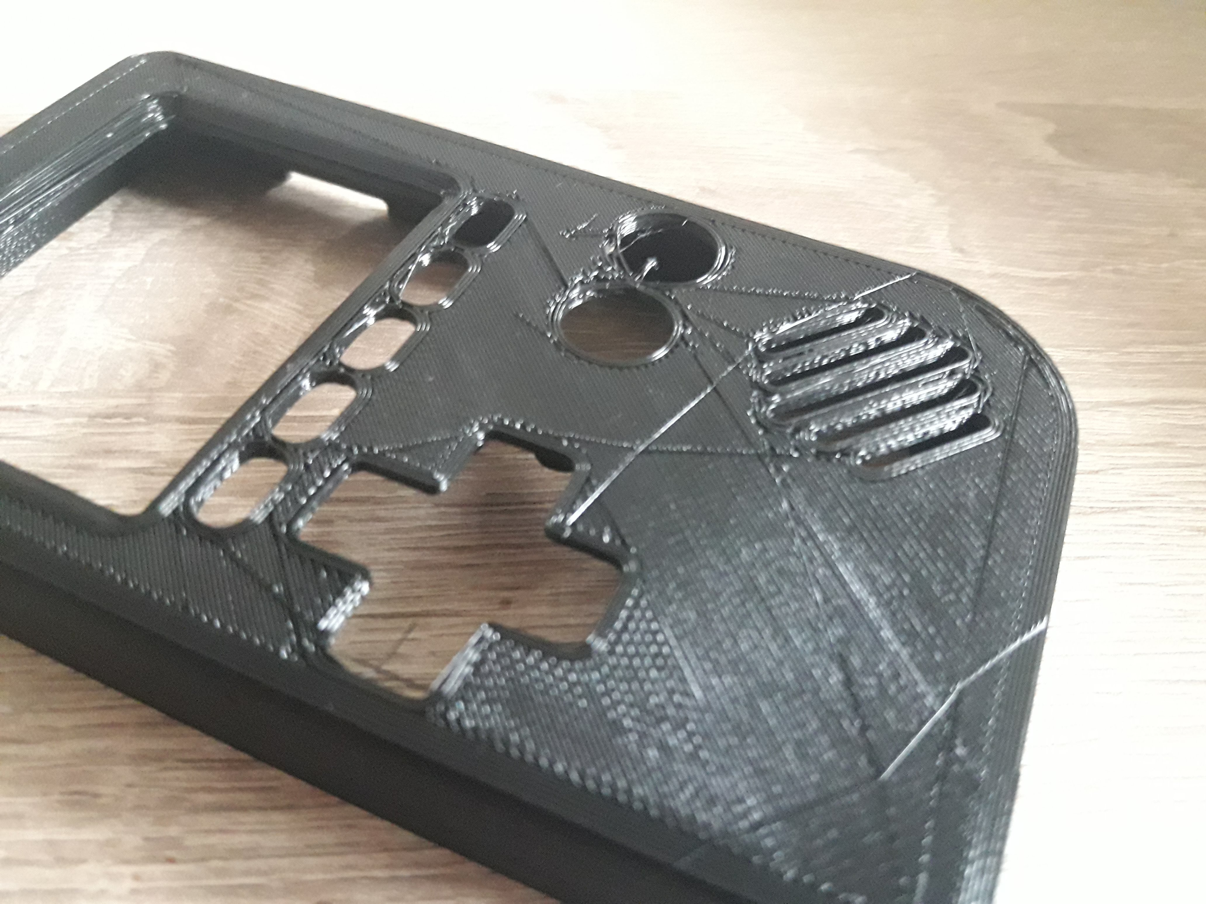

Je rencontre un problème sur un print, des "cicatrices" qui apparaissent :

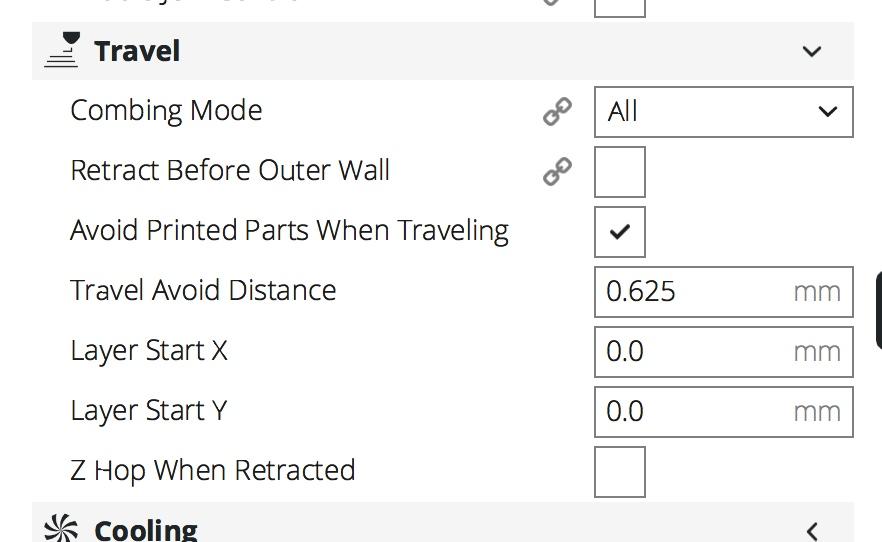

Je me suis renseigné et ai vu que sur le logiciel Simplify3D il existait une option "Retraction Vertical Lift" permettant de relever la buse quand elle se déplace pour ne pas qu'elle ne fasse ces fameuses cicatrices. J'utilise cependant Cura et, malheureusement, je n'arrive pas à trouver le même réglage. Est-ce qu'il existe sur ce logiciel ?

Oui, c'est possible dans Cura.
Le mien est en anglais mais les options se trouvent dans ce menu (tu peux le faire apparaitre dans les préférences si ce n'est pas déjà le cas) :
Dans le "Combing mode" ("peigne" ou "ratissage"), tu as plusieurs options pour lui dire de passer seulement sur les périmètres ou seulement sur le infill (ou pas du tout).
Tu as aussi une option à cocher (cochée ci-dessus) pour lui dire d'éviter de passer sur les parties déjà imprimées ^ ^
Salut,
Ok, je vais régler la chaleur. Comment vois-tu ce problème de température ? C'est uniquement ces cicatrices ou il y a autre chose ?
(j'ai rajouté l'imprimante dans mon profil !)
Je l'imprime dans le sens par défaut, je l'ai juste pivoté pour la photo ^^
Ok, je comprends pour la température !
Justement, j'imprime avec la face contre le bed, je vais pas m'embêter à faire des supports pour rien ^^
Modifié (le) par Limpzen
Salut,
A quelle température imprimes tu ?
Je vois 2 possibilitées :
Soit ta première couche n'est pas assez écrasée
Soit ta pièce comporte des rebords le tour des orifices ce qui fait que la partie pleine ne démarre qu'à la deuxième ou troisième couche

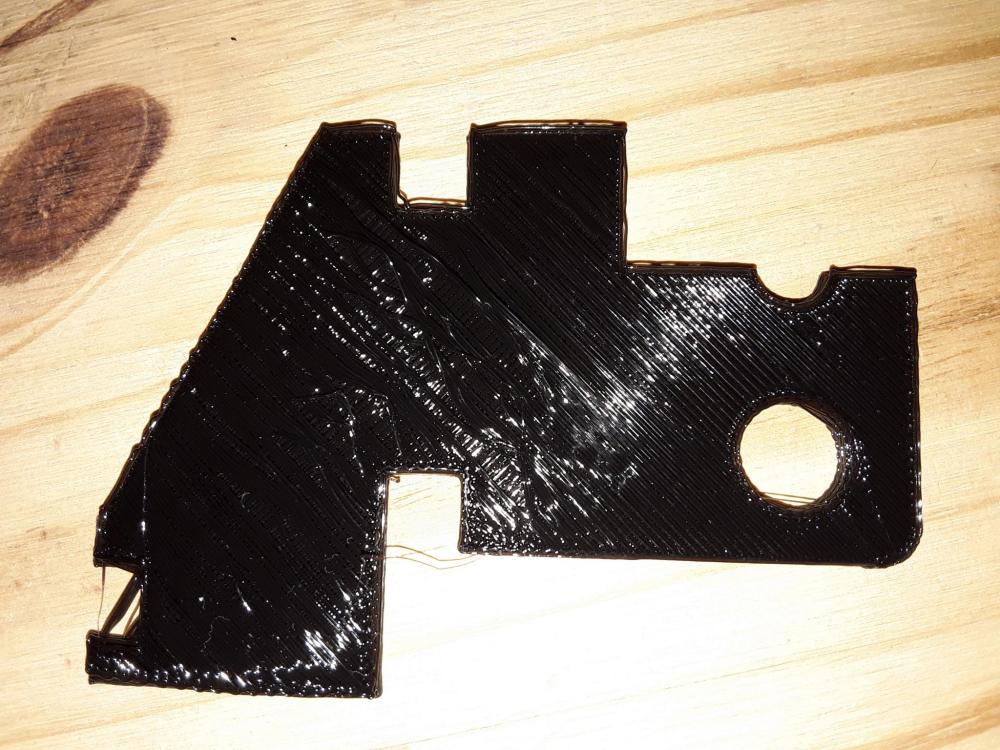

bon ben je fais partie du club
Avant, je n'avais pas ce problème et la seule chose que j'ai touché, c'est la distance entre le lit et la tête.
Le reste, c'est probablement parce que je l'ai décollé avec un reglet alors que la pièce etait encore chaude.
J'imprime à 200°, j'ai essayé d'augmenter à 210° mais sans différence. Je vais refaire tout mon levelling dans quelques jours, quand j'aurai un peu de temps : cela suffira peut être à résoudre mon problème !

@Limpzen: j'ai réimprimé ma pièce en modifiant uniquement le réglage du lit et il y a du mieux.
