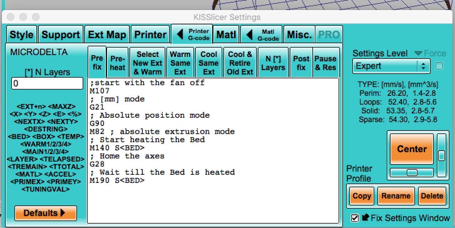

Après tu as toujours Kisslicer qui permet d'interagir plus finement que Cura avec le Gcode avec des options de préchauffage notamment :
Par contre la prise en main n'est pas franchement intuitive :-/

Merci mais je ne pense pas aller jusque là, et même si la fainéantise est souvent mon moteur d'évolution,  changer encore de logiciel..... c'est trop dur, et comme la perfection n'est pas de ce monde, d'autant plus que la perfection n'est pas la même pour chacun....  J'arrête ma philosophie de comptoir.
Toujours est-il que je trouve certaines options de développement de Cura un peu bizarre, oui j'ai dit bizarre.....
