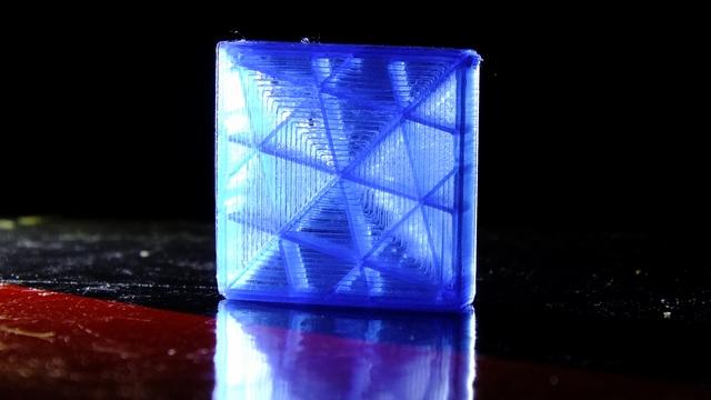

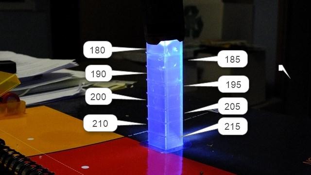

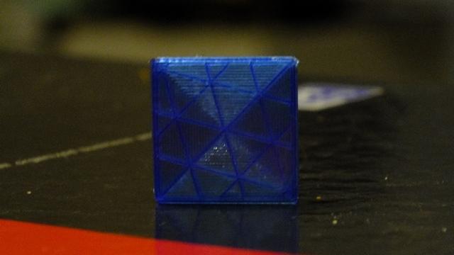

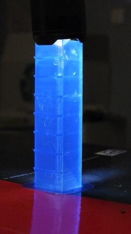

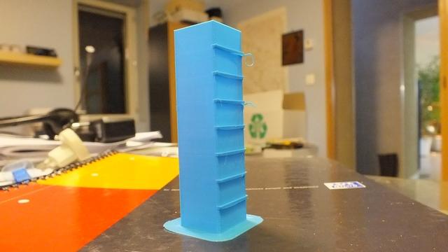

Aujourd'hui, j'ai essaye un nouveau PLA (pour moi): du translucide bleu. Verdict de la tour de température:
Alors, pour info, contrairement aux impressions gravées, j'ai commencé à 215°, puis diminué de 5° toutes les 50 couches (10mm). Avec un bed à 60° t de la bordure, car cette tour est très petite (10*10)
On peut donc constater qu'il est inutile de descendre en dessous de 205°.
Et évidemment, à 100% infill, c'est pas trop translucide, mais si on fait des parois fines, on voit le remplissage (ici des triangles à 30% si je souviens bien):
Si vous avez des essais, n'hésitez pas à les poster!
Modifié (le) par rmlc460

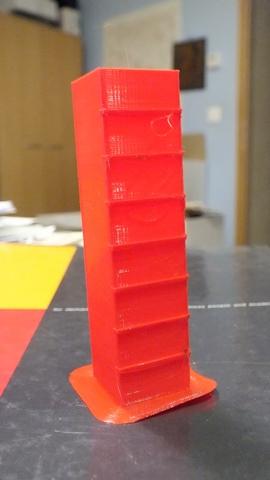

2ème essai, une tour prévue pour le contrôle de l'extrudeur. Mais c'est toujours la température que je cherche. Sinon, c'est pas mal, le translucide, avec un éclairage par le dessus (juste une lampe torche LED! Faut juste arriver à régler l'appareil :):13_upside_down:
5a2dd75405127_DSCF1723(Copier).JPG.f5d7eeb638c9494a89146e457d7ba839.JPG5a2dd75b0f38a_DSCF1725(Copier).JPG.c7e43899ee39b43dd08da59ad192fc08.JPG
Bref, au niveau couches et aspect, ça donne ça:
5a2dd7e5c14cb_DSCF1717(Copier).JPG.16f036a6ed0fc1ff3cac231aadfef367.JPG5a2dd8240d55c_DSCF1709(Copier).JPG.4d6de33ed2eecb5e146ebb0fa9ab6d02.JPG
Ça se met à filer en dessous de 210 (les déports, donc je pense que c'est un peu normal). Je trouve que c'est pas mal entre 195 et 205.

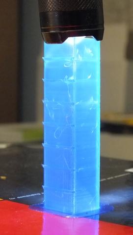

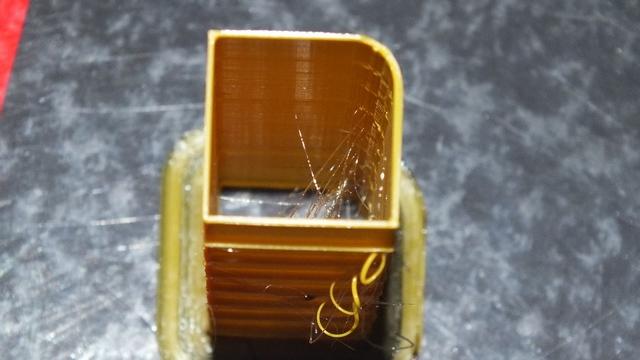

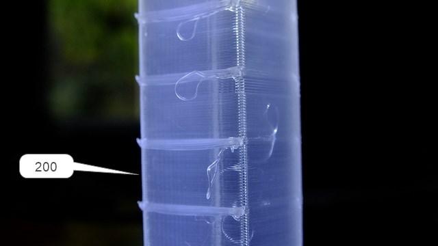

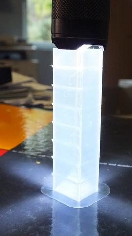

Allez, on ne change pas une équipe qui gagne! Aujourd'hui, c'est au tour du PLA transparent, toujours de chez Grossiste 3D. Vous noterez la finasserie: quand c'est en couleur, c'est du translucide, quand c'est incolore, c'est du transparent. Dispo en bobine 500g , ce qui fait que le prix est à peu près doublé par rapport à du standard.
5a2e9100366f2_DSCF1741(Copier).JPG.a5d75f04bec456e9d4fd64afb5c3a1f4.JPG5a2e905811289_DSCF1745(Copier).JPG.4b7138eb2e70fdbad1376b302233dde1.JPG
Là encore, on voit que le stringing apparaît vers les 200°. Mais ce n'est pas catastrophique tout de même! Donc 205 idéal.
A noter que pour ces deux tests, j'ai eu droit à un décollage quand la température descendait vers les 185°, dû au fait que j'avais oublié de remettre de la laque. La traction générée par le fil , la faible adhésion du modèle (qui n'a pas de fond, c'est juste une paroi de 1.0mm) combinée avec la hauteur, ça ne pardonne pas!

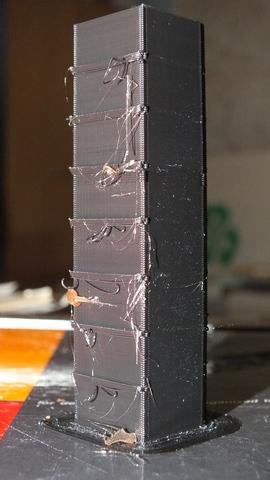

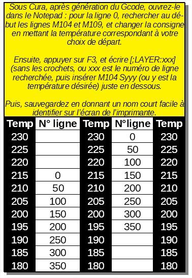

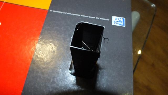

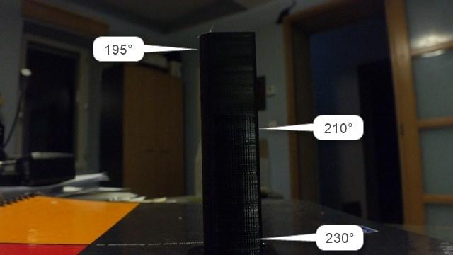

Bon, next. J'ai voulu voir ce que ça donnait avec un autre fil, pas facile: du noir de chez Machines3D. J'ai eu des soucis de rendu, et ils m'ont indiqué que sa température idéale était vers les 230°. Donc, j'ai modifié ma tour, qui part désormais de 230 pour finir à 195°.
5a2ebd61b4343_GrilletempPLA.ods-LibreOfficeCalc.jpg.aaf721d86ed5ec297944f7df7630b24b.jpgA ce propos, vous pouvez vous imprimer ce petit aide-mémoire (fichier en PJ):
Bref, la tour noire:
5a2ebde7eaaa1_DSCF1752(Copier).JPG.387ad008420f5c23687c4f006f0110e9.JPG5a2ebdf266f48_DSCF1756(Copier).JPG.b1a1a40d905ce958d303d84c8bd1d491.JPG
Ça file pas mal, à toutes les températures, et j'aurais dû regarder nettoyer les restes de transparent sur la buse!!!
Mais on voit bien sur la photo suivante que l'aspect est clairement plus mat en dessous de 210°:

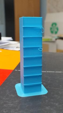

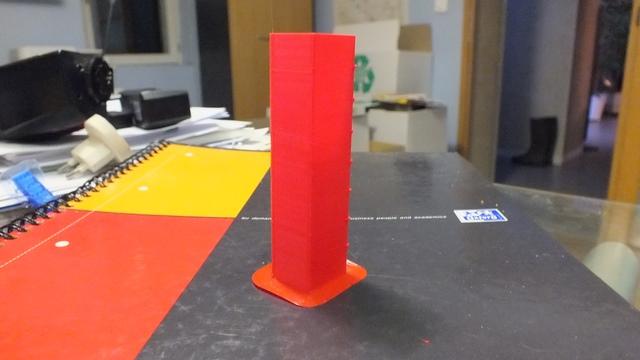

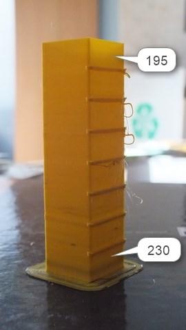

Je continue: aujourd'hui, le Jaune Soleil de Machines 3D
Pour celui-là, pas de détail, 195°, c'est pas mal. Plus chaud, ça file en string!
5a2fd3cf868e3_DSCF1773(Copier).JPG.aa7673bf10209bc33263235cdff61b3b.JPG5a2fd39fa382d_DSCF1772(Copier).JPG.c7b0728b7f88c488fdca8c955a27a842.JPG

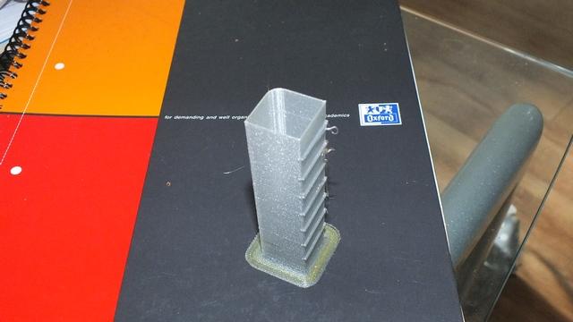

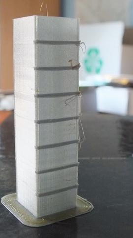

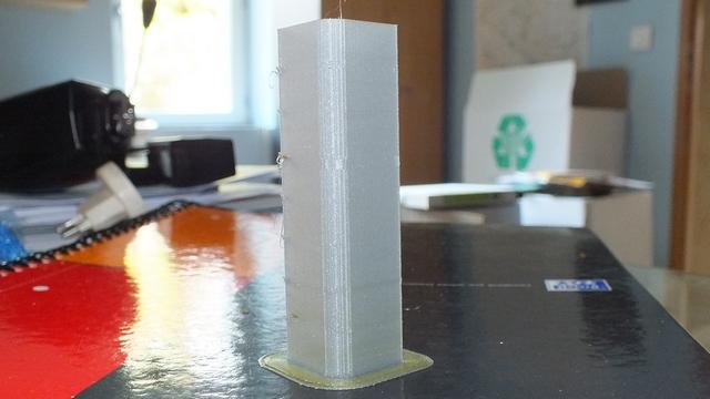

Je continue avec du Gris Argenté, toujours de chez Machines 3D.
Là, la température la plus propre, c'est 220° Peu de stringing.
5a2fe4266f0d0_DSCF1775(Copier).JPG.9451f4f3331d76d9a90521637c298313.JPG5a2fe429353bc_DSCF1778(Copier).JPG.93653a93e2f177ae27b5834b50d13d61.JPG
Ici, on voit bien (augmenté par le flash) l'effet pailleté, qui reste discret à la lumière naturelle:
Tiens, un défaut de wooble apparaît vers la ligne 240...

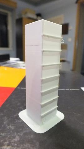

Je passe à de l'Octofiber acheté chez Dagoma il y a 1 an 1/2. Conservé tel quel, même pas dans sa boite: il n'a pas bougé.
5a30269d04a17_DSCF1785(Copier).JPG.5ff1e09a45289d62cf6a5bd9c69106d8.JPG5a3026a3386f0_DSCF1786(Copier).JPG.e3d37e2dd878988f0ecc9a33d922059a.JPG
Parfait, à presque toutes les températures. Il a filé uniquement aux deux extrémités (230 et 195), et encore pas beaucoup. Comme quoi, il y a des différences de prix, mais aussi de qualité. Le top est atteint à 200°.
Merci. Mais tu as raison, je précise: il fait entre 17 (la nuit, en ce moment) et 22. L'imprimante est dans mon salon, toute seule (snif). Et franchement, je la fais tourner n'importe quand, en général toute seule, et je n'ai jamais vu de réel changement... Faut dire qu'avec le bed à 60...
Bon, encore un Octofiber à suivre, et je fin is pas du ICE, et enfin, un test qui me fait peur. Après, j'attendrai un peu pour me payer d'autres couleurs!

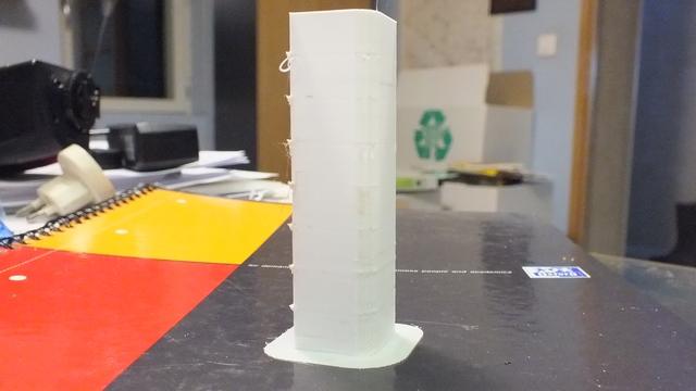

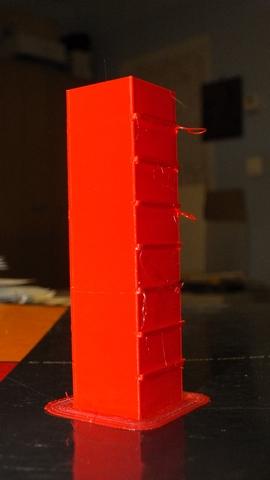

Allez, je continue dans mon délire!

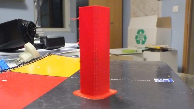

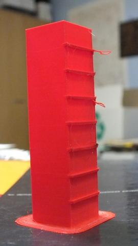

Ce coup là, c'est encore de l'Octofiber du rouge du même tonneau. J n'en ai presque plus, dommage, j'aimais vraiment bien, c'est excellent à travailler.
5a304238e9115_DSCF1791(Copier).JPG.ee2ba3c446a17a36e4d2b64f85a459e6.JPG5a304250b7a75_DSCF1793(Copier).JPG.e38b0dcb6af71d1ce918a51b089a56d5.JPG
Même combat que pour le blanc, à 200, c'est bon: Est-ce que les "bon" PLA sont moins sensibles aux colorants qui les composent? C'est juste une question, pas assez de recul pour tirer des conclusions.
En tous cas , au Flash, il brille vraiment bien!

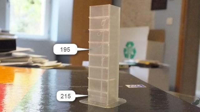

La suite. Non, je me me suis pas gouré, c'est pas le même. Là, on est passé sur du Ice Filaments, du Romantic Red de chez Amazon.
Très sympa, rendu bien brillant, mais sujet au warping... Aurai-je oublié le petit coup de laque???
5a304e6fd7433_DSCF1796(Copier).JPG.8e177474efa37c884973789520679448.JPG5a304e7463e4a_DSCF1797(Copier).JPG.dce639257e67c2ce7c572e636cc75971.JPG
Très propre, à 215°/210°, ça se gâte (à peine) en dessous

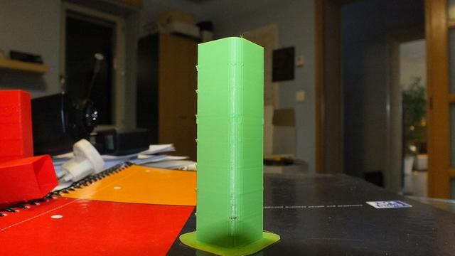

Bon pour le ICE, j'ai eu les pires misères avec le vert; j'y arrive!. Mais toi, ton pb est un problème d'accroche, non?

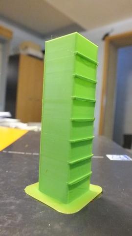

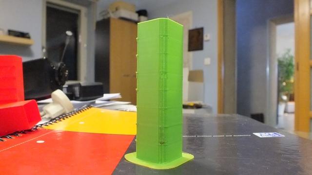

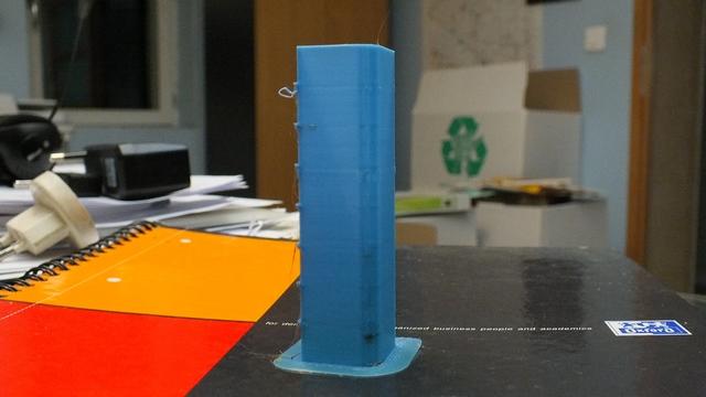

Bon, la suite. D'abord, le Ice Filaments Gracious Green. Jusqu'à présent, ça coulait de partout, et là... nickel. A croire que ça vient de mon slicer! Va falloir que je potasse mes réglages!!
5a3066ce75b85_DSCF1798(Copier).JPG.c31368e30746cb298ca2ec09fa6b1bd2.JPG5a3066d45e2e3_DSCF1800(Copier).JPG.c874dbed30c361bc42829ee7c56db4af.JPG
Il est même très joli et brillant au flash! Suis écœuré de n'être arrivé à rien!

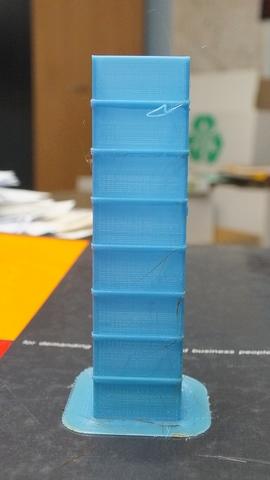

La suite avec du bleu, toujours de chez Ice Filaments
5a3083de53fbc_DSCF1811(Copier).JPG.493e4357d429dfe566074acdf6fc7585.JPG5a3083e101e3a_DSCF1812(Copier).JPG.f8388e84c81055c54596b216a14ae96e.JPG
Moins propre, que les deux autres, plus filant. Je dirais qu'il est pas mal au milieu, vers les 215°...

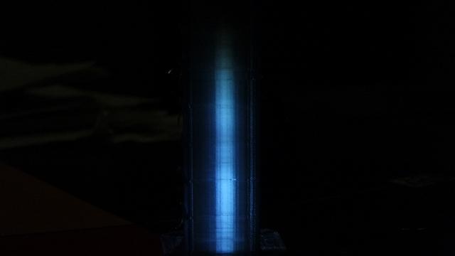

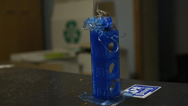

@rmlc460 Je remonte un peu ce post car j'ai acheté une bobine de PLA translucide (pailleté pour Nawel ^ ^) chez Grossiste3D.
J'avoue que malgré pas mal d'efforts, je n'arrive pas à imprimer correctement avec, c'est la première fois que j'ai des résultats aussi déstabilisants avec un PLA >_<
J'ai imprimé des tours de températures de test ainsi que des tests de rétraction mais je n'arrive pas à trouver un réglage qui me permettra d'aller au bout d'un print..
(Je n'arrive même pas à imprimer un pauvre petit benchy avec >_<)
Pour ma part les tests de températures montrent que l'aspect est plus sympa entre 195°C et 205° (translucide un peu mat). Que l'aspect est brillant au dessus de 210°C, et que "ça string" beaucoup, surtout au dessus de 210°C.
En partant de là je suis passée aux tests de rétract et oh surprise, entre 195°C et 200°C, ça n'extrude pas assez (dimensions incorrectes), et par ailleurs le filament est tellement "dur" que les valeurs classiques de rétract sur ma machine (1.7 - 1.8mm) font se boucher la buse (clac clac clac..). Baisser la valeur de rétract (<1.6mm) ne change pas vraiment le problème, ça coince toujours au bout d'un moment.
Je monte un peu en température (210-215), je retrouve une viscosité suffisante pour faire "couler" correctement et avoir des dimensions normales. Mais là ça se remet à "stringer" (suffisamment pour me créer des "blobs" qui font rater les impressions un peu plus longues que des tours de test !)  et si je monte la rétraction (1.9 - 2mm) , ça coince aussi au bout d'un moment (clac clac clac).
Je jette la bobine ou il y a un paramétrage magique sur ce filament ?
(Je précise que je n'en veux pas à Grossiste3D, j'ai acheté aussi du PLA "SILK" chez eux qui est juste génial)
