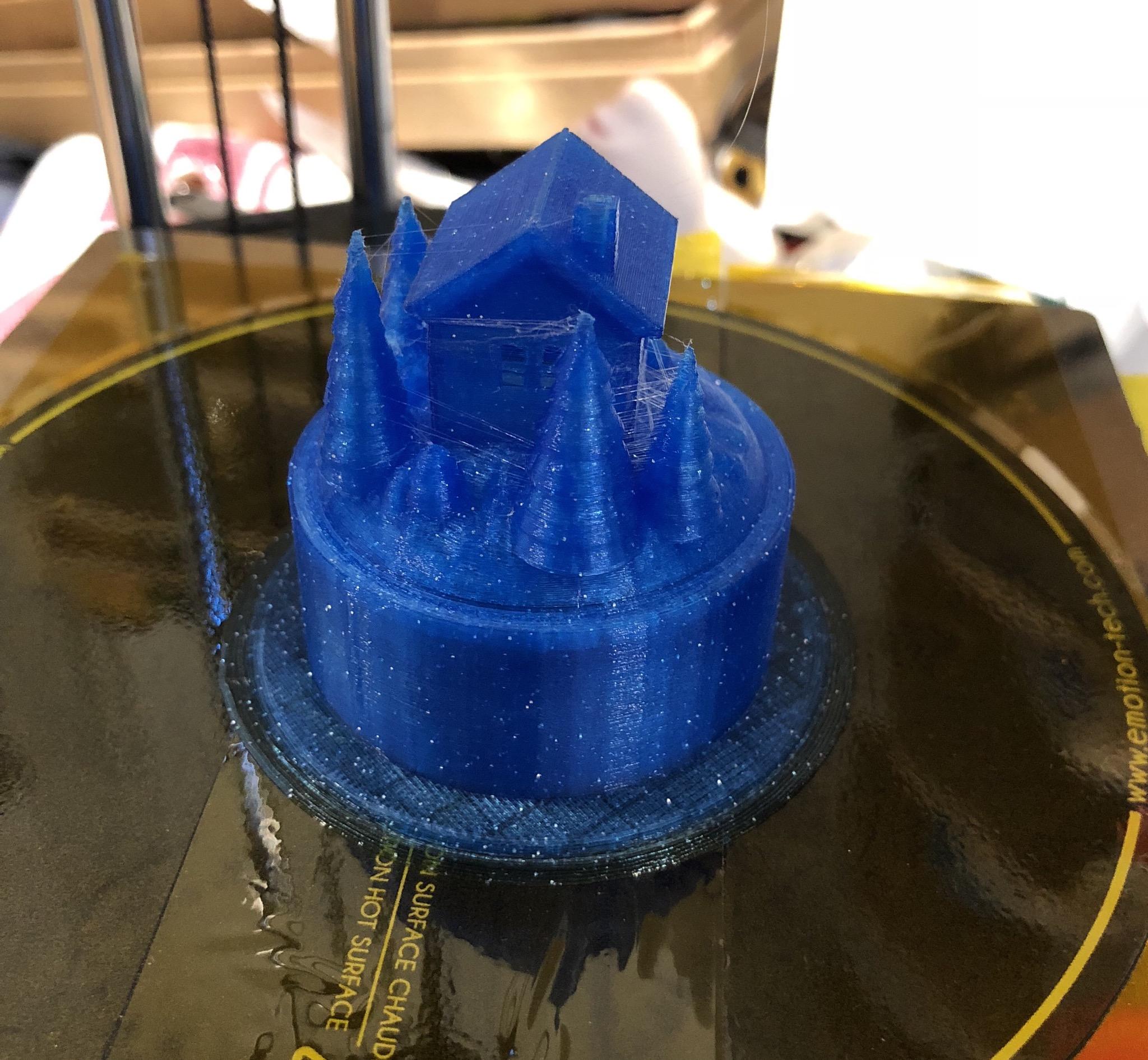

Marlequeen Posté(e) Janvier 5, 2018 Posté(e) Janvier 5, 2018 Non je n’ai pas dit qu’il etait plus cassant ou dur ? J’avoue que j’imprime plus souvent à température plus haute le PLA (>210), du coup je ne rencontrais pas ce type de soucis. La je voulais baisser la température pour obtenir le meilleur rendu (mat) possible, mais ca ne marche pas comme je veux ! J’ai enfin réussi à imprimer quelque chose jusqu’au bout, mais j’ai dû pousser a 215 degres et descendre la rétractation (d’où les nombreuses filoches). L’aspect n’est donc pas « au top » car il est « brillant ».. (je ne parle pas des paillettes )

Marlequeen Posté(e) Janvier 5, 2018 Posté(e) Janvier 5, 2018 @rmlc460 : côté ventilation ça se passe plutôt bien, j'avais même oublié de générer du support sur l'impression du photophore translucide (qui est creux pour mettre la bougie LED dedans), et il a réussi quand même à m'imprimer la maison et les sapins sur du vide (je suis même carrément épatée sur ce coup là , je l'aurais voulu, je n'y serais pas arrivée !!) J'ai ébavuré et cela rend comme même bien, mais pas comme je voulais, tant pis ! Au final je l'imprime come mes autres PLA, "trop chaud" a priori.. (ou alors ce sont mes sondes de températures qui déconnent, mais je ne pense pas ^ ^) Par contre pour la précision, depuis que je suis passée sur une hotend double extrusion, c'est clair que ce n'est plus trop ça. Une tête toute seule fluctue autour de 2-3°C de la cible, mais les deux ensemble j'ai parfois des grands écarts de près de 10°C... Et sur du transparent ça se voit vachement, les deltas de températures durant l'extrusion !!! @nono30 Je n'ai pas un espace gigantesque chez moi pour stocker tout dans des boites en permanence, mais par contre je prends bien soin à stocker les bobines qui ne sont pas en utilisation dans des sacs hermétiques avec sachets de dessicant. J'utilise des sacs à vide (à aspirateur). Ce n'est pas aussi bien que des boites mais bon.. A noter que ce PLA était tout neuf, je ne l'ai ouvert qu'en début de semaine, il était sous vide avec sachets de dessicant quand je l'ai reçu (certes il a pu être stocké autrement chez le fournisseur/fabricant !). De toute façon tant pis, je mets mon mouchoir sur le transparent mat sur mon imprimante (lourdement moddée !) pour l'instant >_<
