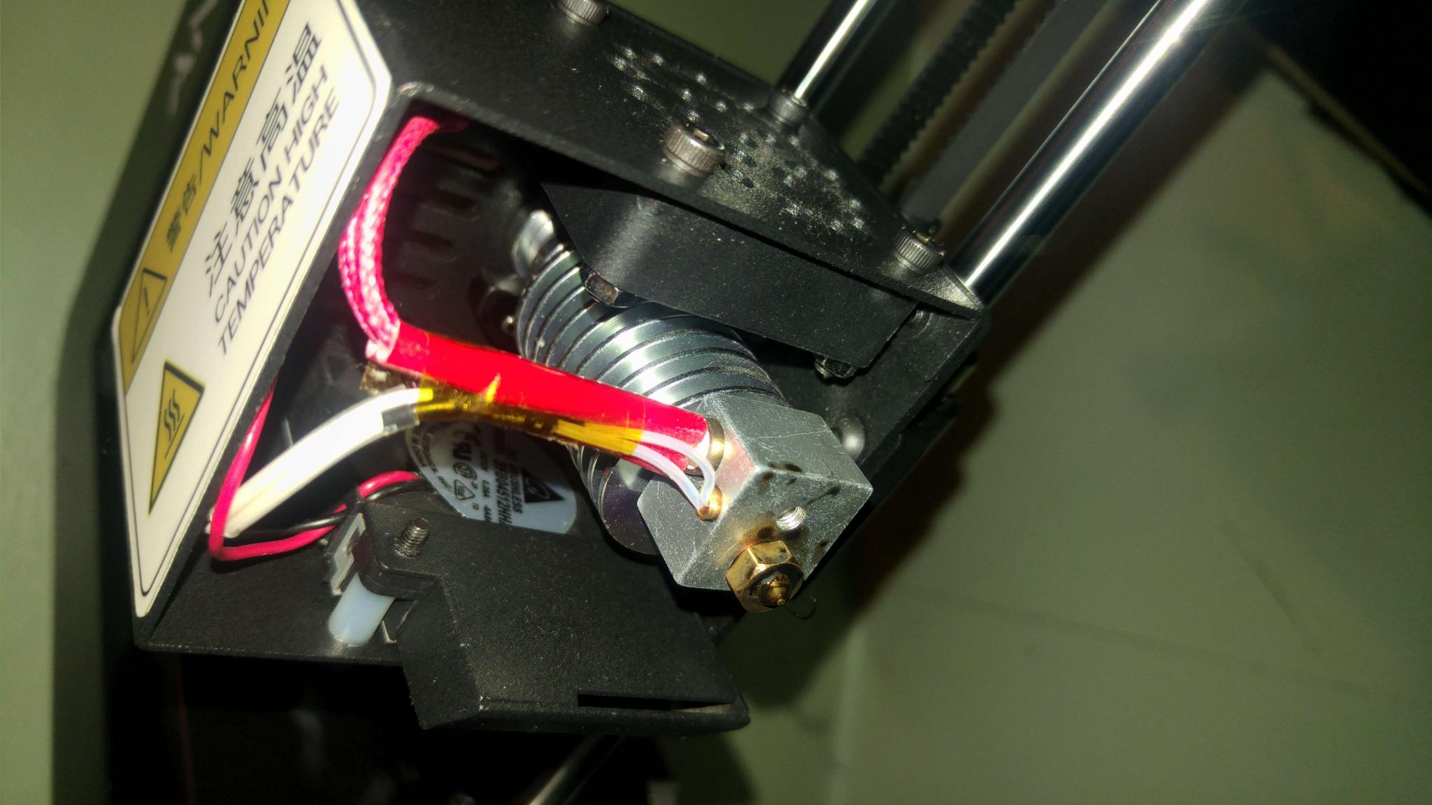

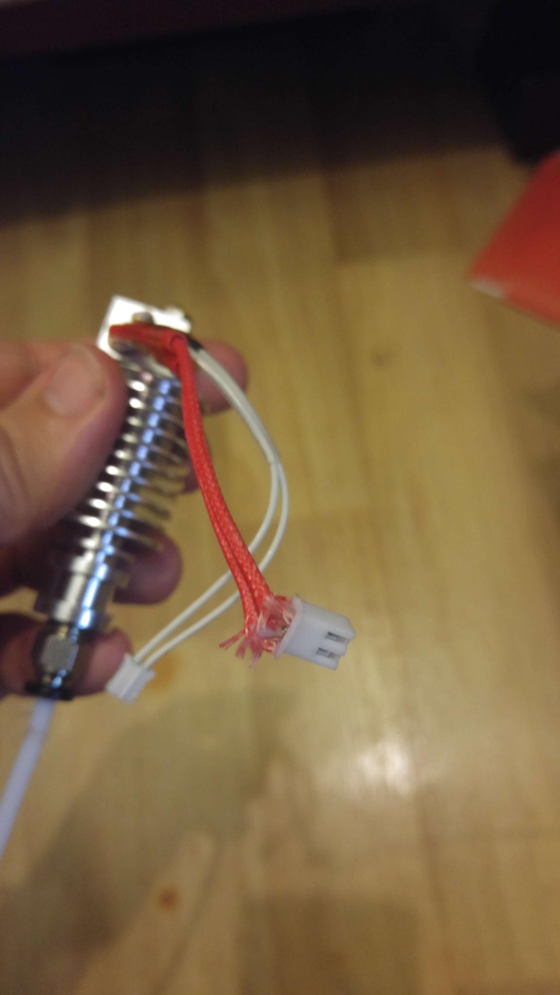

takuma Posté(e) Décembre 11, 2017 Posté(e) Décembre 11, 2017 Bonjour à tous, j'ai acheté ma petite anycubic I3 mega il y a 3 semaines. C'est ma première imprimante 3D et je débute donc dans le domaine . J'en suis franchement satisfait, tellement satisfait que j'imprime non stop depuis 3 semaines mais ce weekend j'ai rencontré mon premier problème. Je faisais donc un print puis j'ai entendu le ventilo de l'extruder se couper. J'ai vu que la température de la tête d'extrusion était descendu à 50 °C et continuait de descendre alors que l'extruder continuait l'impression sans rien sortir bien-sur ... Il y avait le message sur l’écran tactile "E0 low temperature" J'ai stoppé l'impression et retenté de faire un preheating mais la tête d'extrusion ne chauffait pas, sauf si je secouais ce câble : J'ai retenté un print et au bout de quelques allers retour, idem même problème, la température redescendait en flèche. J'ai donc démonté l'extruder et le bout du câble est salement amoché. Il y a un énorme jeu au niveau du connecteur : J'ai remonté l'autre extruder en spare et depuis hier ça fonctionne nickel. Étant donné qu'en 3 semaines j'ai énormément imprimé ( trop peut être ? ) . Ma question est : Est ce que ce câble peut se "dessertir" à nouveau du fait des vibrations provoquées par l'imprimante ou s'agit-il d'un problème uniquement de fabrication ? Sur l'autre extruder que j'avais en spare il y a également un léger jeu au niveau du connecteur mais pas autant que celui là ... d'où mon doute sur la tenue mécanique de ce câble. J'imprimais en 60 mm/s , mais maintenant j'ai baissé la vitesse à 40 mm/s par mesure de précaution ... Merci à tous pour vos "impressions"
Invité Posté(e) Décembre 12, 2017 Posté(e) Décembre 12, 2017 Je pencherais plutôt sur le défaut de fabrication
JIBE73 Posté(e) Décembre 12, 2017 Posté(e) Décembre 12, 2017 Pour moi tu ne peux pas dire que tu as "trop" imprimé au bout de 3 semaines. La machine est faite pour cela. Si cela faisait un an ou deux que tu l'avais ça pourrait rentrer dans de l'usure mais là ...... Défaut de fabrication ou faiblesse de la machine ???? Ca reste de la qualité chinoise.
slayer-fr Posté(e) Décembre 12, 2017 Posté(e) Décembre 12, 2017 qualité chinoise , donc défaut de fabrication
takuma Posté(e) Décembre 12, 2017 Auteur Posté(e) Décembre 12, 2017 Ok merci de vos retours ! Bon ça me rassure un peu Ce qui est marrant c'est que j'ai eu le support anycubic entre temps. Ils me disent qu'ils testent et vérifient leurs machines systématiquement avant de les envoyer et que le problème est du au transport . Mouais ... Ceci dit ils me renvoient une autre pièce de spare gratuitement c'est déjà ça !
slayer-fr Posté(e) Décembre 12, 2017 Posté(e) Décembre 12, 2017 il y a 7 minutes, takuma a dit : Ok merci de vos retours ! Bon ça me rassure un peu Ce qui est marrant c'est que j'ai eu le support anycubic entre temps. Ils me disent qu'ils testent et vérifient leurs machines systématiquement avant de les envoyer et que le problème est du au transport . Mouais ... Ceci dit ils me renvoient une autre pièce de spare gratuitement c'est déjà ça ! testé par des chinois
JIBE73 Posté(e) Décembre 12, 2017 Posté(e) Décembre 12, 2017 Ils répondent et renvoient des pièces en cas de problème, c'est déjà pas mal.

Xsaratustra Posté(e) Décembre 13, 2017 Posté(e) Décembre 13, 2017 C'esr clairement un problème de fabrication. Ma mega était livrée avec un extrudeur de rechange. Si c'est le cas pour toi, tu peux continuer à fondre du filament.
thsrp Posté(e) Décembre 13, 2017 Posté(e) Décembre 13, 2017 il y a 5 minutes, Xsaratustra a dit : C'esr clairement un problème de fabrication. Ma mega était livrée avec un extrudeur de rechange. Si c'est le cas pour toi, tu peux continuer à fondre du filament. Merci de ne pas confondre extrudeur et hotend
Xsaratustra Posté(e) Décembre 14, 2017 Posté(e) Décembre 14, 2017 Mes excuses pour ce lapsus impardonnable. Je confirme que ma mega était livrée avec une "hot end" de rechange.
