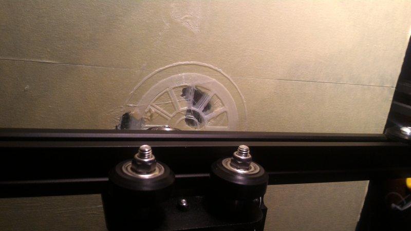

Après, ben, j'ai continuer mes tests , j'ai rajouter quelques feuilles alu, refait le levelling,
et comme l'a dit @baikunz " mais... attention aux autohome ou au gcode en début de print qui peuvent faire racler la buse sur les parties hautes du plateau. " ... bon ben ça , c'est fait :ph34r: ...
et puis , j'ai lancé la protection de câble hot bed ...
et ...
j'ai arraché mon scotch en décollant la pièce :S ...

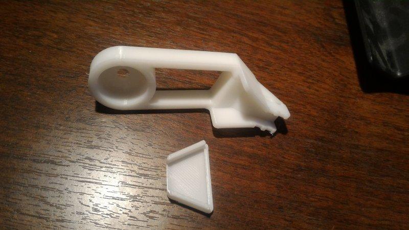

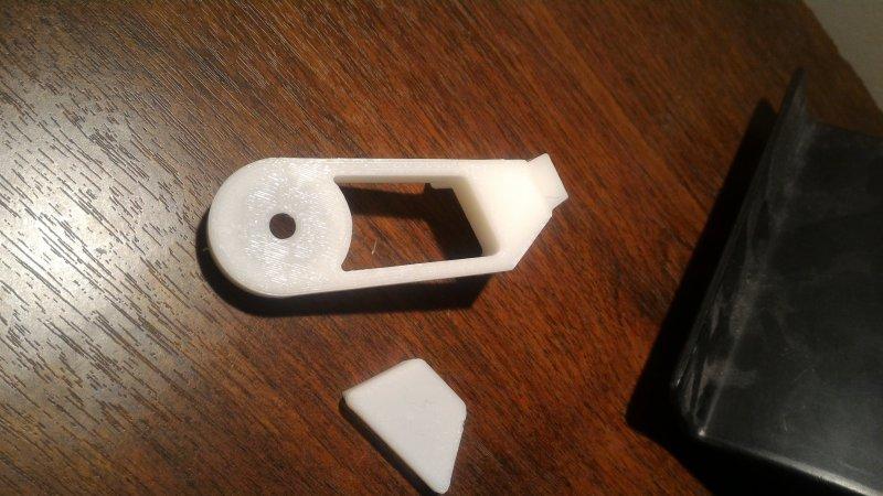

Voici le rendu :
P_20171213_235437.jpg.768237cd11283f8c8a04fdb8241518ab.jpgchoisir les fichiers… Cliquer pour choisir les fichiers
Dites moi ce que vous en pensez, les gars ?
Là, en ce moment j'ai voulu lancer l'impression des "levelling knobb" , donc je telecharge le fichier sur thingiverse , je le mets sur la sd-card et là ... ben, l'imprimante le voit pas sur la sd ...
Pfffffff, [Mode Auto-flagellation = ON] ... Tritium est fatigué en fait ... Donc case , install de Cura et gen du Gcode puis transfert et là , comme vous le voyez sur la premiere photo, ça imprime .
Quoiqu'il en soit, encore merci pour vos attentions car , pour le newbie que je suis , c'est hyper sympa !:x
Tritium qui vous claque la bise !
Eh oui, c'est l'inconvénient du scotch. Remarque, tu apprendras très vite qu'il n'es utile d'en mettre... que là ou on va imprimer!!! xD
