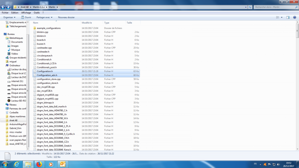

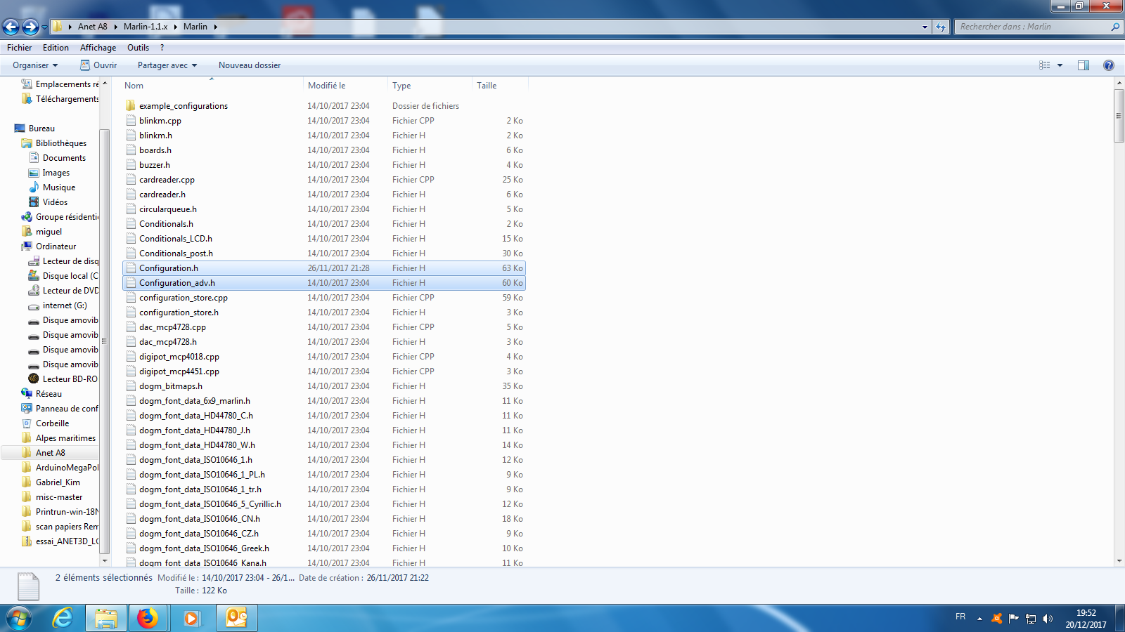

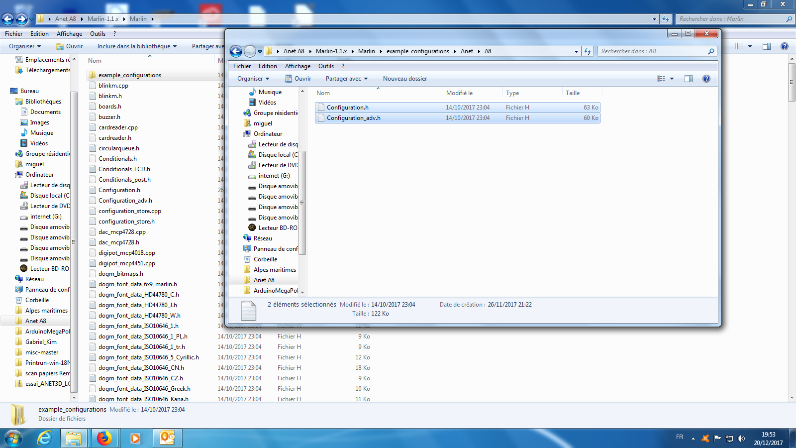

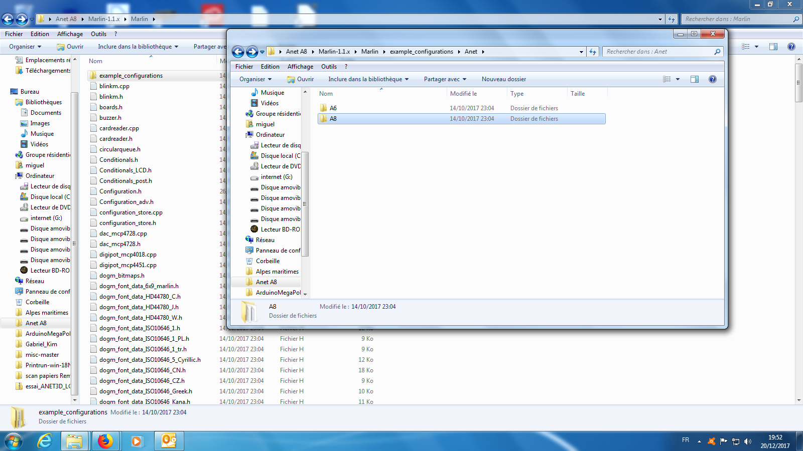

mige9 Posté(e) Décembre 20, 2017 Posté(e) Décembre 20, 2017 bonsoir loloxr13 il faut que tu remplace le config qui est avec marlin dans le même dossier par celui qui est dans le dossier anet. voici des photos plus explicitent tu ouvre les dossiers et tu copie les 2 fichiers pré configurer pour anet dans le dossier marlin tu fait remplacer et après tu télécharge marlin dans l'anet a8
