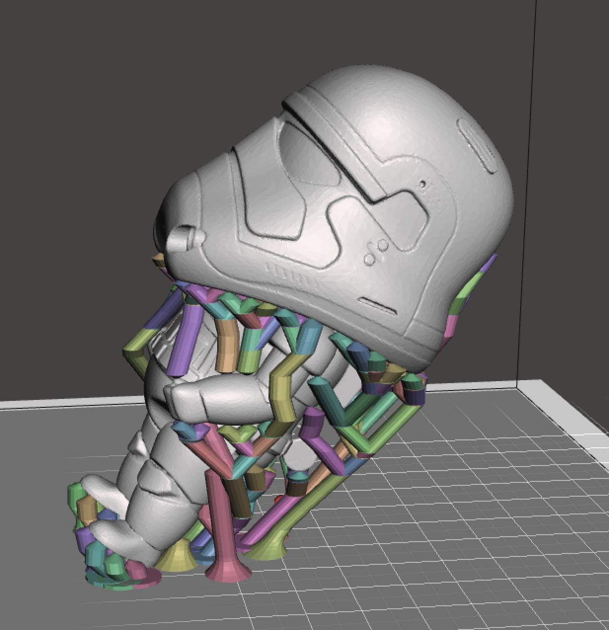

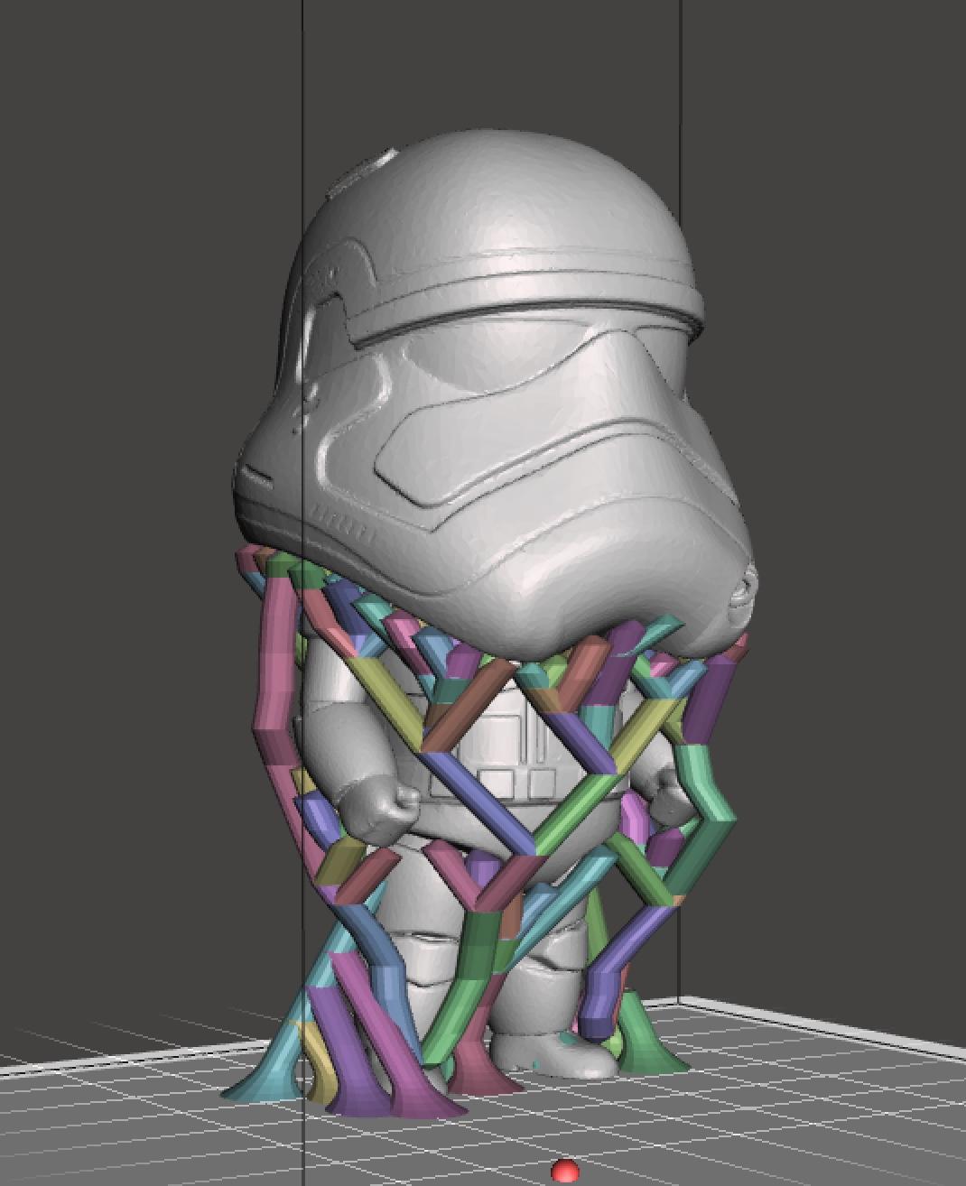

Tiens je t'en ai fait 2, un à la verticale sur lequel j'ai rajouté à la main des supports sous les poches (de base MeshMixer n'en mettait pas)
et l'autre légèrement penché pour avoir (peut-être ?) plus de support dans les zones sensibles :
Par contre les fichiers STL avec les supports sont trop gros pour que je puisse les mettre en PJ de ce post (25Mo chacun), du coup je les ai uploadés ici
J'espère que tu as un paramétrage de rétraction réglé aux petits oignon ;)
J'ai testé le tranchage de ce modèle sous "Ultimaker Cura 3.1.0" les supports sont générés partout, et comme il est possible de modifier la densité des supports, l'angle d'application, et encore beaucoup d'autres, cela me semble tout à fait réalisable.
Bonne chance

Impeccable, super gentil ! Je viens juste de les télécharger, et je met ca en route dés ce soir, les petits seront content.

utilisation de Cura 3.1.0 (gratuit) en lieu et place de repetier.
Ci-dessous une autre vision et d'autres paramètres de support plus complets sous les bras, voir les paramètres utilisés dans Cura.
