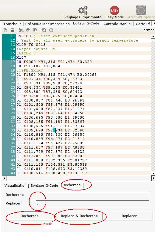

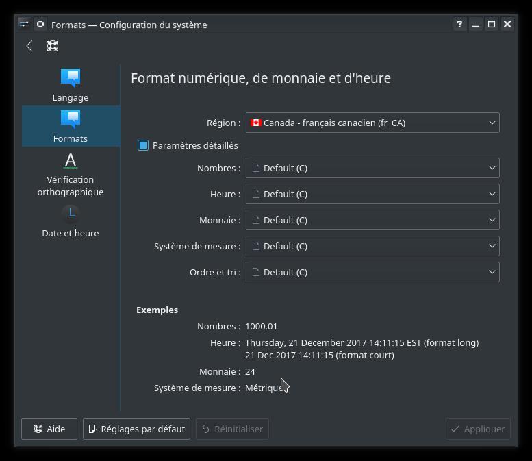

Yo' Posté(e) Décembre 21, 2017 Posté(e) Décembre 21, 2017 Salut @L'ami René, Je pense qu'il se passe un truc tout bête. J'ai vérifié dans le Gcode et il ne me semble pas y avoir de caractère pouvant poser problème sauf le point (pour séparer les unités et les décimales). Dans les premières lignes, il n'y a pas de point. Le premier point arrive sur la première ligne d'impression (les mouvement sont associés à des valeurs avec de décimales). Lorsque tu lance une impression avec Repetier, il faudrait voir si la consigne de température (plateau et/ou extrudeur) est prise en compte. Si oui, le problème vient des points. Si non, faut chercher ailleurs.

Yo' Posté(e) Décembre 21, 2017 Posté(e) Décembre 21, 2017 Ah zut, va falloir que je déménage dans une lampe ? En écrivant ma bêtise, je vu ton autre message et il m'est venue une idée: Remplacer tous les points par des virgules. ça va être très long, mais ça vaut le coup d’essayer au moins sur les premières lignes.
L'ami René Posté(e) Décembre 21, 2017 Auteur Posté(e) Décembre 21, 2017 Bonsoir, C'est Yo' qui m'a poussé vers la solution avec ces commentaires judicieux. Ha, punaise de punaise, vous ne devinerez pas, une petite boîte a coché et puis s'en vont correctement imprimer ! Contrairement à la documentation papier et électronique (PDF) et aux deux versions de fichier de configuration fournit par Tevo, il faut cocher la boîte : « Utilisez communication aller/retour (envoi après ok) » Alors, cette boîte, elle est dans la configuration de Repetier-Hoste, gros bouton « Réglages imprimante », onglet « Connexion ». C'est la dernière option de cette page d'onglet. Alors pour l'assistance technique de Tevo et le vendeur de l'imprimante Jason Dymo de chez Aliexpress.com (qui me répète continuellement que c'est pas possible, qu'il faut passer par une carte SD), 0 pointé. Bou ! Et pour l’équipe francophone 3 partout. Wow ! Gros gros merci ! Je vais faire bonne impression maintenant grâce à vous... L'ami René
