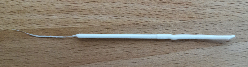

Alors... j'ai vraiment du mal ou alors vraiment pas de bol (ou les deux)...
J'ai lancé une impression qui se passait plutôt bien, d'un coup j'ai remarqué que ça continuait à imprimer sans que rien ne sorte. J'ai donc stoppé l'impression.
J'ai essayé de déboucher la buse de différentes façons mais rien ne marche, j'ai donc commandé des tiges de 0.4 pour essayer d'aller plus en profondeur et éviter d'avoir à tout démonter.

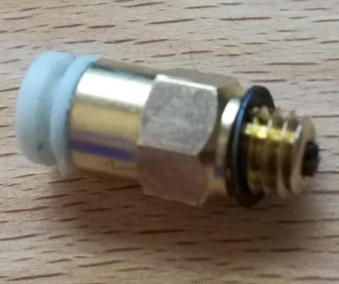

En attendant j'ai encore essayé en chauffant pour souder ce qui bouche à un fil de PLA sans succès. Pire, impossible de le ressortir. J'ai dévissé le pneufit côté extrudeur pour me rendre compte qu'il est à présent bloqué dans le pneufit. En tirant dessus, il s'est cassé au ras du pneufit...
Suis-je bon pour commander un nouveau pneufit etc ou bien y'a une solution magique ? :(
bonbonbon j'ai réussi à casser le fil au ras des deux côtés du pneufit ! champion du monde !... c'est complètement bloqué... j'ai commandé un nouveau pneufit, nouvelle tête etc parce que je sent que je suis bon pour tout changer...

  1. le couple pneufit/tube PTFE. Dans les premiers temps à force de monter/démonter et parfois de bourriner sur le pneufit pour enlever le tube, je me suis aperçu que le bout du tube ptfe était en choux fleur et le Øint était écrasé. Du coup, le fil  frottait fort et du coup l'extrudeur commençait à patiner => Pour vérifier, dévise tes pneufits des 2 cotés (extrudeur et tete impression), garde les pneufits inserés à chaque bout de ton tube PTFE et fais passe un bout de fil PLA pour voir si tu n'a pas (ou peu ) de frottement
  2. Pendant que ton pneufit de la tête d'impression est enlevé, fais passer un fil de PLA directement dans la buse chaude. A la main, le fil doit pouvoir s'extruder dans la buse de Ø0.4 sans forcer
  3. Mais en regardant ta photo de ton fil, il y quelque chose qui me semble bizarre. De gauche vers la droite=> on voit bien la partie "fondue" qui passe dans la buse (fil de Ø0.4). Ensuite il y a une partie bien droite . Puis on dirait que le fil augmente en Ø et après tu as ta "boursouflure". Cette augmentation de Ø est étrange. J'ai l'impression que ton fil est déjà ramolli presque au niveau de ton pneufit. Si c'est ça => pas normal du tout! Du coup ton extrudeur pousse sur ton fil ramolli qui s'écrase/se déforme et bloque à l’entrée de la tête
Questions bêtes => Ton ventilo de tête d'impression tourne t-il bien? dans le bon sens? Ta sonde de T°C est elle bien dans son logement? et si oui est ce que les fils de la sonde ne sont écrasés/coupés/ou en faux contact. Vérifie si tu as la bonne valeur de T°C par rapport à la consigne?
