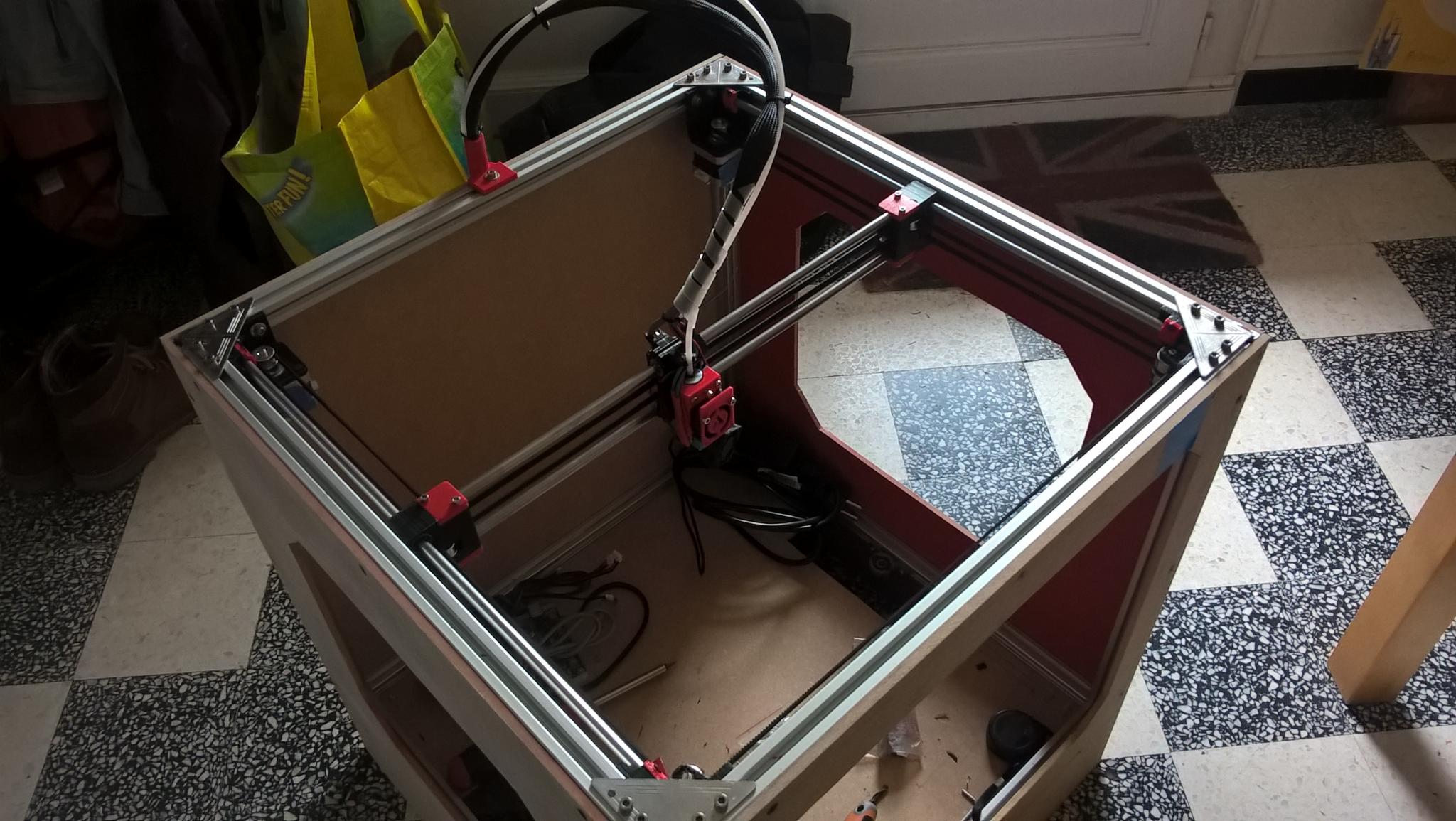

Salut a tous, j'ai besoin de votre haute expertise, mon axe glisse du bout du doigt vers y+ mais bloque tout les milimetres en Y- ?
Une idée ?
-> Le la structure est a l'equerre.
-> J'ai refais les pièces, reimprimer
-> tester avec des igus des bagues fritées mais sans succès ça bloque ca bloque et du coup je suis bloquer xD
Et vu que les images valent mieux qu'un grand discourt.
Je vous dis un grand merci par avance ;)
Modifié (le) par As3uS
Salut,
As tu essayé avec les courroies ? Elles doivent, si tendues de manière uniforme, maintenir le charriot dans l'axe et éviter les blocages.
cdlt
Salut @Jcc Non pas encore, je suis en phase de teste mais je veux pas partir sur un truc qui me posera des problèmes et surtout que c'est uniquement dans 1 sens c'est ce qui me perturbe :) donc courroies bien tendues ca  évitera les décalages ?
A première vu n'as pas assez de longueur au niveau de tes roulements linéaires, il faut ajouter un roulement de chaque coté et donc refaire tes pièces droite et gauche.
Ou acheter les LM8LUU voir exemple ci dessous.
Il y a une règle a respecter entre le diametre de ton axe et la longuer mini.

SAlut @lion02 merci aussi pour les infos, pour le moment j'ai 40cm de longueur donc les LM8UU que j'ai seraient trop courtes, le problème c'est qu'en passant sur du 10mm ca risque de me gratter beaucoup sur la surface imprimable. je vais essayer de glisser deux douilles pour voir si ça règle le problème.
A la base j'etait partis sur les paliers frités de 30mm recuperer de ma UM2 maison qui n'avait pas ce genre de probleme pour une longueur plus longue.
Merci a vous deux, je vais suivre vos pistes. :)

Je dirais que les barres ne pénètrent pas assez dans les blocs. Peut-être faut-il augmenter le volume des blocs. De plus, je mettrais les barres sur l'autre plan, à 90°.
Ce sont quelques idées, mais rien ne dis qu'elles sont pertinentes.
Je comprends d'autant mieux que j'ai bataillé toute la journée sur ce genre de problème.

+ 1 oui faut agrandire pour évité que cela ce décale
Je viens de caler 2 igus soit 5cm au lieux de 2.4cm de longueur idem blocage uniquement dans 1 sens :/ Ce que je comprends pas c'est pour
que dans 1 sens alors que ca glisse comme un rasoir gillette sensor excel mac 3 turbo 4 lames sur un piste de bowling dans l'autre sens. Je commence a douté du parallélisme de mes barres en faite.
Mais j'avoue ca se tiens comme raisonnement, plus la longueur est importante plus le décalage est impossible. Mais je me vois mal mettre 10cm de chariot ^^
Je vais essayer avec des roulement classiques on verra :)
je pensais a un pincement des barres, dans un sens ca glisse seul dans une certaine limite, dans l'autre ca coince.
mais effectivement un mauvais guidage et ca se met en biais
Deja, j'imprime les nouveaux angles ce qui va me permettre de mettre ma courroie en place, j'ai demander a ma Easy elle est d'accord pour échanger deux Douilles a billes contre 2 igus xD
Je pense que ça ne bloquera plus avec des douilles comme me le suggère Lion02 et vri8  je me souviens avoir essayé les igus sur ma easy pour l'axe Z au tout debut et c'est pareil j'avais des blocages.
Bon merci à @Jcc et @lion02, j'ai mis les courroies et des douilles à billes plutôt que les Igus
et c'est impeccable :) Le chariot bouge comme il faut c'est choupper !
