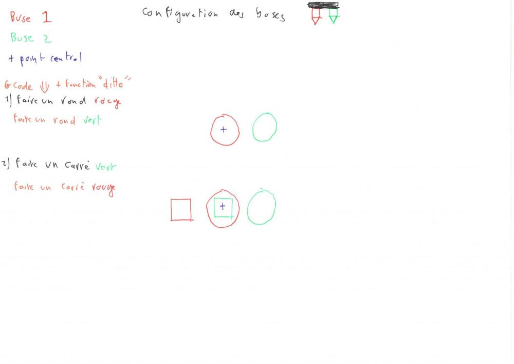

Avec mon imprimantes à 2 buses, l'impression crée 3 objets distants de 35 mm (c'est la distance entre les 2 buses).
Au milieu un objet normal bi-color avec  en supplément à sa gauche un objet créé par la buse de gauche et à sa droite un objet crée avec la buse de droite.
Si l'objet fait plus de 35 mm de large, il y a superposition de l'impression.
Je  pense qu'il faudrait ré-initialiser le point x=zéro pour chaque buse, mais je n'ai pas trouvé de réponse à ce problèmes dans mes recherches sur Internet.
Normalement le logiciel devrait en tenir compte puisqu'il permet de spécifier la destination de chacune des  2 buses.
L'imprimante est une  " FlashForge Creator Pro"   avec le logiciel  "FlashPrint"   qui crée le fichier  ".x3g"  .
On charge successivement 2 parties différentes d'un même objet et le logiciel permet d'attribuer une buse à chaque partie, mais ensuite il ne semble pas tenir compte de la position des buses.
Le fournisseur me dit qu'il faut faire 2 fichiers, mais comme les deux impressions sont imbriquées dans la même pièce, cela me semble impossible d'avoir 2 fichiers.

Tu n'aurais pas le mode "ditto" activé ? Ca expliquerait pourquoi les deux extrudeurs impriment la meme chose
(Sur l'imprimante, Utilities -/ General settings -/ Ditto printing, vérifier qu'il est à off)

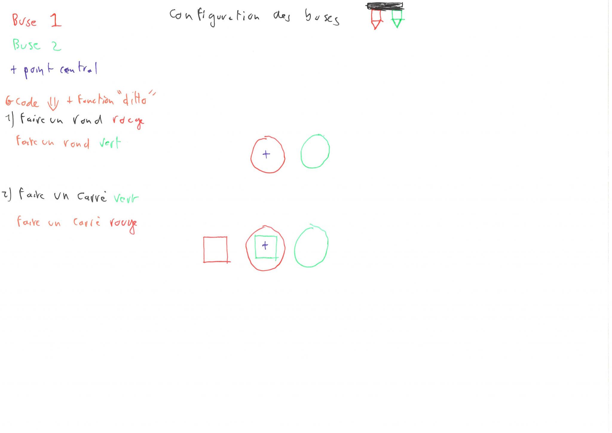

Comme l'a dit @db42, les objets de gauche et de droite sont inversés en couleur par rapport à celui du centre, c'est ce qui m'a fait penser au ditto. Pendant que la buse blanche imprime sa partie au centre (la seule contenue dans le GCode), la buse noire imprime un duplicata de son coté à gauche (en noir donc). Puis, quand le gcode positionne la tête pour imprimer la partie noire au centre, la buse blanche se retrouve à droite et se met à imprimer à son tour un duplicata de la pièce noire du centre.
