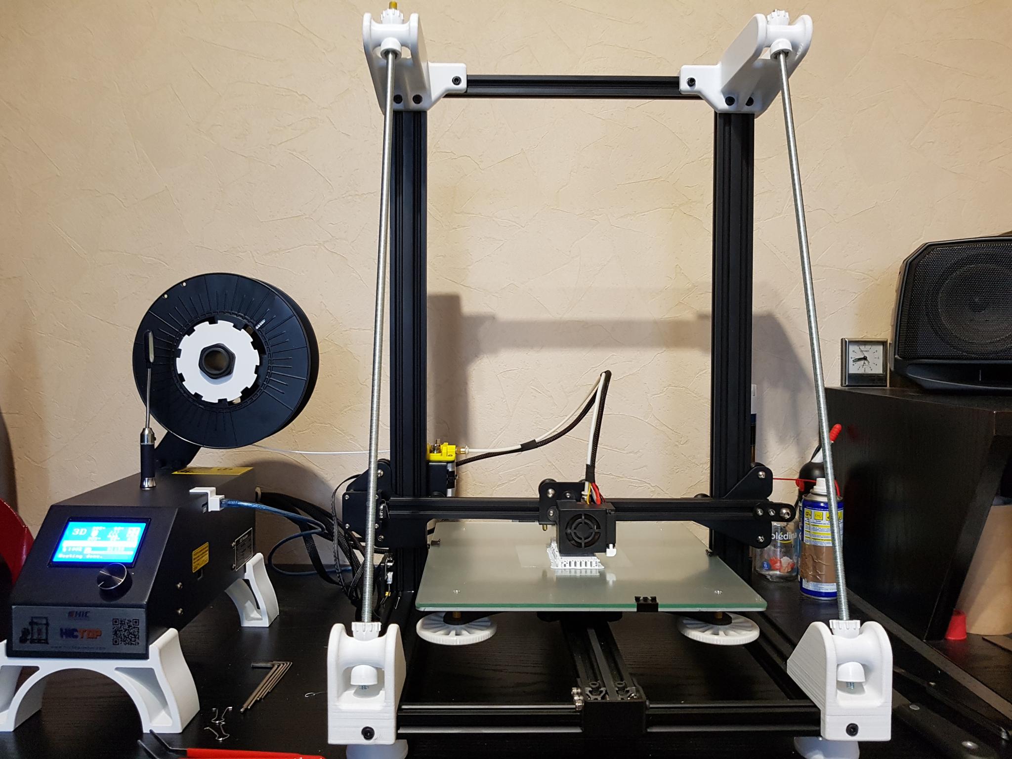

naash Posté(e) Janvier 22, 2019 Posté(e) Janvier 22, 2019 Bonjour à tous, On voit passer beaucoup de posts sur Facebook au sujet de différentes améliorations, ou kits supposés améliorer la i3 : extruder bondtech, kit bear, nouveaux moteurs ou roulements etc... Avez-vous testé ces kits ? Apportent ils une véritable plus value ou cela reste-t-il anecdotique ? Quels sont ceux que vous estimez réellement nécessaires ? En attendant de vous lire, je vous souhaite une bonne année.
Kachidoki Posté(e) Janvier 22, 2019 Posté(e) Janvier 22, 2019 Hello, La MK3 est déjà équipée de bondtech. Le kit bear est à mon sens utile pour la MK2 ou MK2.5, un peu moins pour la MK3 qui est équivalent à un half bear, surtout si on fait rarement des impressions de plus de 10cm de haut. Les nouveaux moteurs, j'ai vu de tout et de rien, ça permettrai de lisser un peu les parois (suppression de l'effet qui ressemble au ringing), mais pas beaucoup de retours. Mon avis : si on commençait par régler correctement les paramètres de la machine (correction de linéarité des moteurs) ? Les roulements, franchement que ça soit la MK2s ou la MK3, ce ne sont certainement pas les roulements qui posent problème en premier, même pour le bruit. Je pense que la meilleure amélioration que j'ai pu apporter sur ma MK3, c'est la chaussette en silicone, la température est bien plus stable, surtout quand le ventilateur change de vitesse.
naash Posté(e) Janvier 22, 2019 Posté(e) Janvier 22, 2019 Je ne savais pas pour le bondtech de série. Après, je partage ton avis concernant les réglages: tant que ça marche correctement, je ne change rien... concernant la chaussette en silicone, j’ai lu qu’elle pouvait parfois se décrocher et foirer les impressions. bref, bien que certains en semblent friands sur les forums , j’ai l’impression que l’on est plus réservés par ici.
naash Posté(e) Janvier 22, 2019 Posté(e) Janvier 22, 2019 Le bear se justifie vraiment si on imprime des pièces un peu hautes ?
Kachidoki Posté(e) Janvier 22, 2019 Posté(e) Janvier 22, 2019 J'ai une chaussette originale de chez E3D, elle n'a jamais bougé d'un millimètre. Pour le full bear sur une MK3, je ne peux pas me prononcer. Sur la MK2 c'est évident et ça se voit clairement sur les impressions, le cadre fait le yoyo sur les déplacements rapides, car maintenu en équilibre sur des tiges filetées, qui ont été remplacés par des profilés en aluminium extrudé. Dans les deux cas, c'est l'alimentation qui sert d'équerre de renfort, et dans les deux cas le problème est aggravé si on utilise le support de bobine au sommet du cadre.
