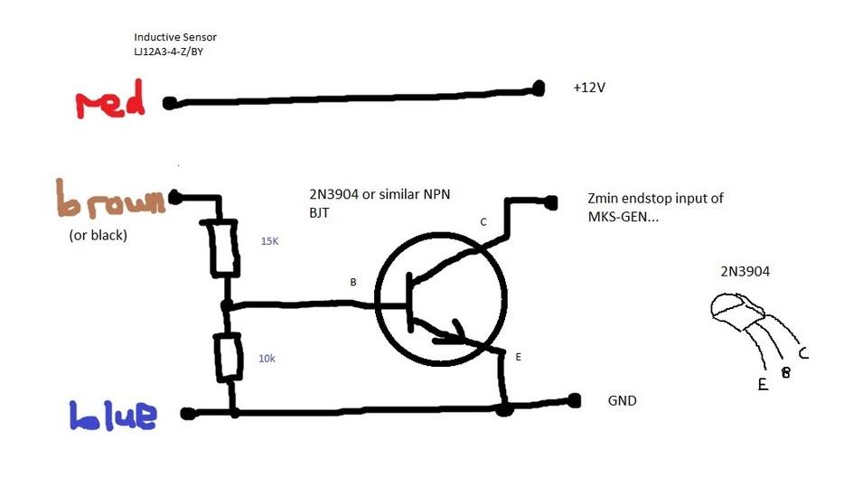

Bonjour, suite à l'installation de la tête de Z122, j'en ai profité pour remplacer mon capteur inductif fourni avec ma discoeasy par un autre (LJ12A3-4-A/BY)
Après le montage de cette nouvelle tête lorsque j'envoie un autolevelling avec G29 avec pronterface ou que j'effectue un réglage de l'offset avec l'écran, l'axe Z monte mais ne descend pas.
Le capteur s'allume pourtant lorsque je lui présente un objet métallique.
De plus j'arrive à faire descendre l'axe Z avec l'écran, il ne s'agit donc pas d'un problème d'inversion des moteurs
Avez-vous une idée du problème ?

Mais je pense voir quel est mon soucis je viens de me rendre que le capteur que j'ai recu est un PNP et non pas un NPN comme j'avais commandé
Il y a t'il moyen de faire fonctionner ce capteur ?

Apparemment il y aurais moyen ,mais ça a l'aire chiant .
Il faut ajouter un transistor .
On en parle ici : https://www.thingiverse.com/thing:1029784/#files
ouh là cela devient compliqué et dépasse mes compétences et quitte à racheter quelquechose je vais me racheter un capteur

Il serait peut être plus simple de modifier le fichier Configuration.h du Marlin (vers les lignes 500) afin d'inverser la logique de ton fin de course?
Je pense à ceci en particulier:
#define Z_MIN_ENDSTOP_INVERTING True ; (au lieu de False?)

Cela ne marchera pas , c'est plus complexe qu'une histoire de NO NF .  Cette  option ne sert juste qu'a ça .  Entre le NPN et le PNP  la logique est inversé niveau polarité  .
Même #define ENDSTOPPULLUP_ZMIN ne changerais rien .
Le transistor doit être la seul solution . Sauf si quelqu'un ici nous fait une révélation sur une autre solution :D
@Z122
Effectivement avant de poster j'avais tenté d'inverser le Z_MIN_ENDSTOP_INVERTING mais cela ne fonctionnait pas.
Je suis repassé sur mon ancien capteur et je n'ai plus de problème

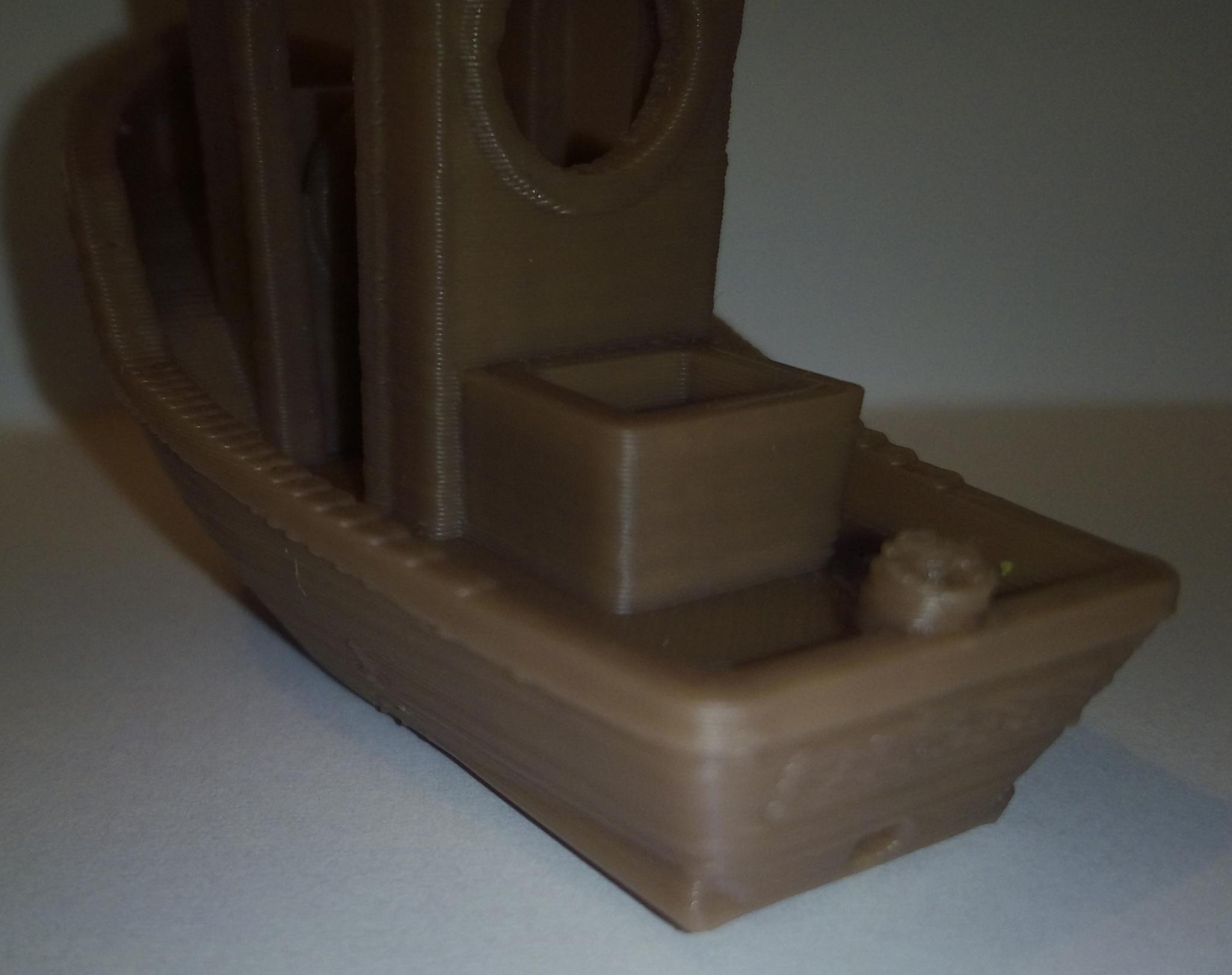

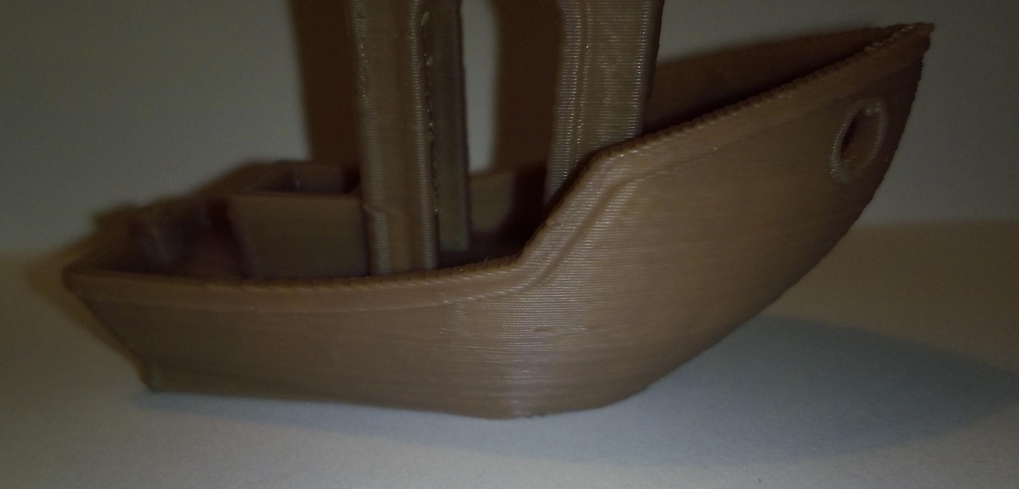

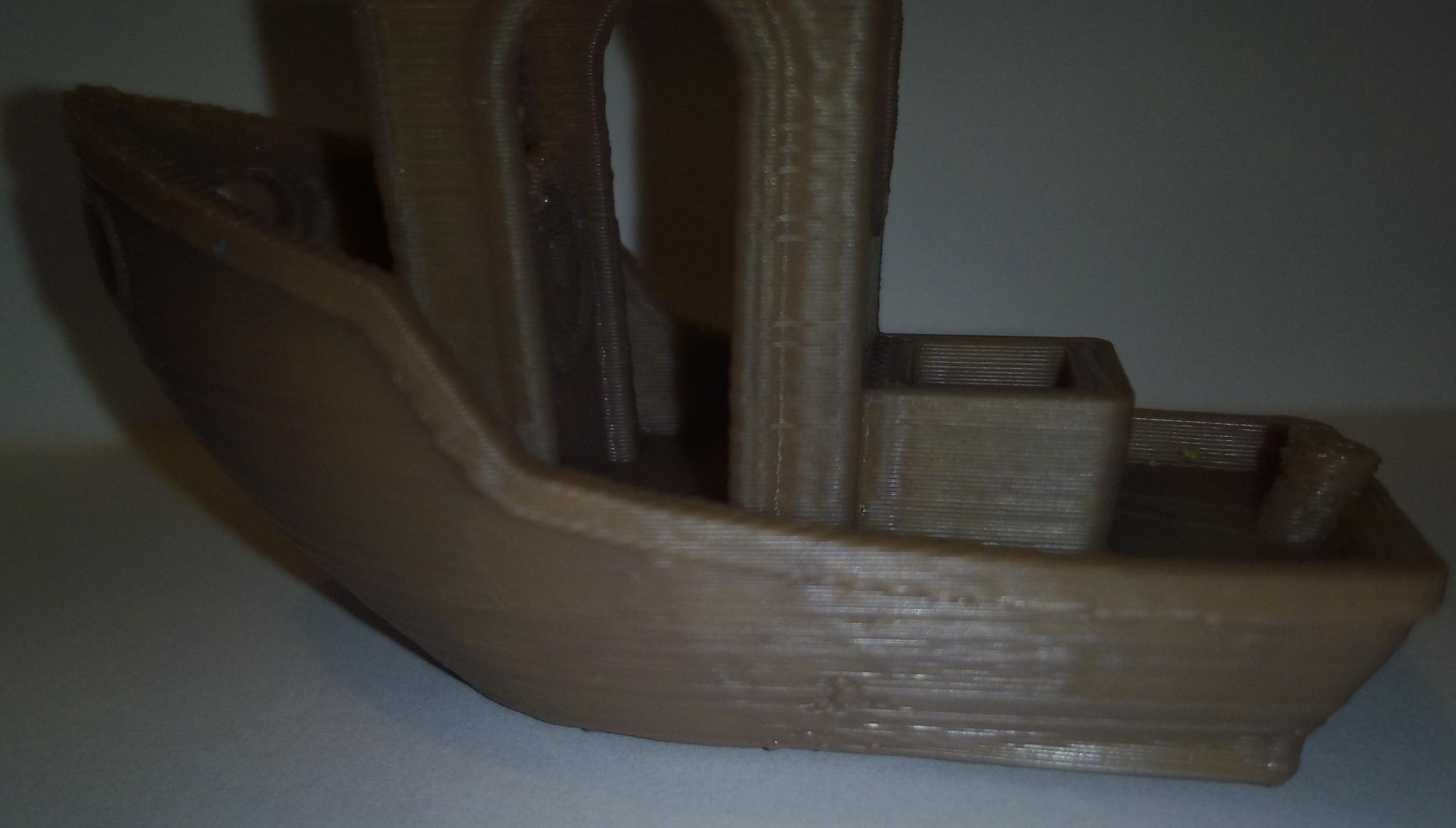

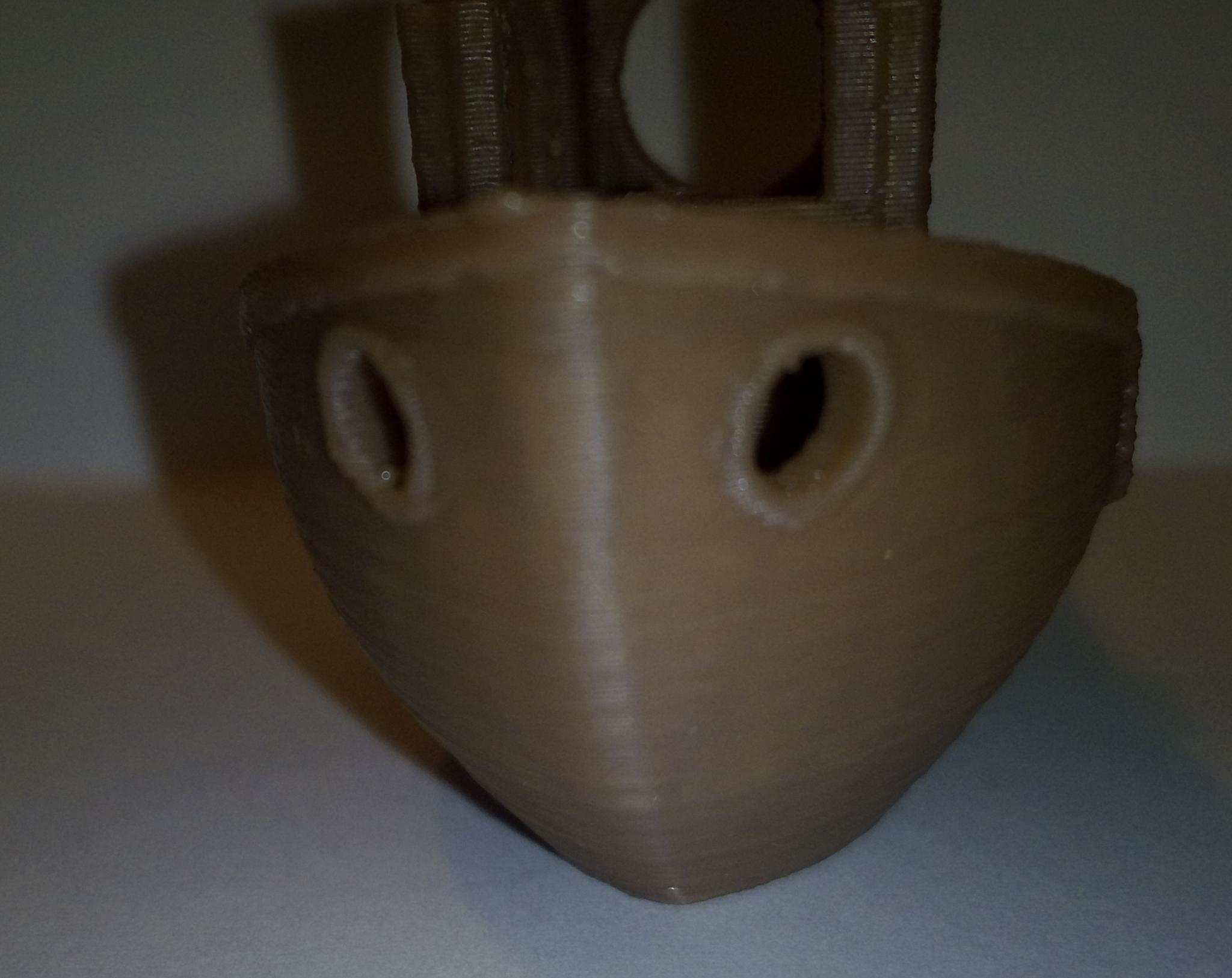

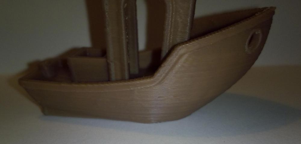

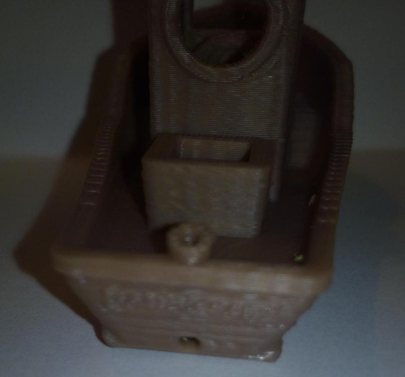

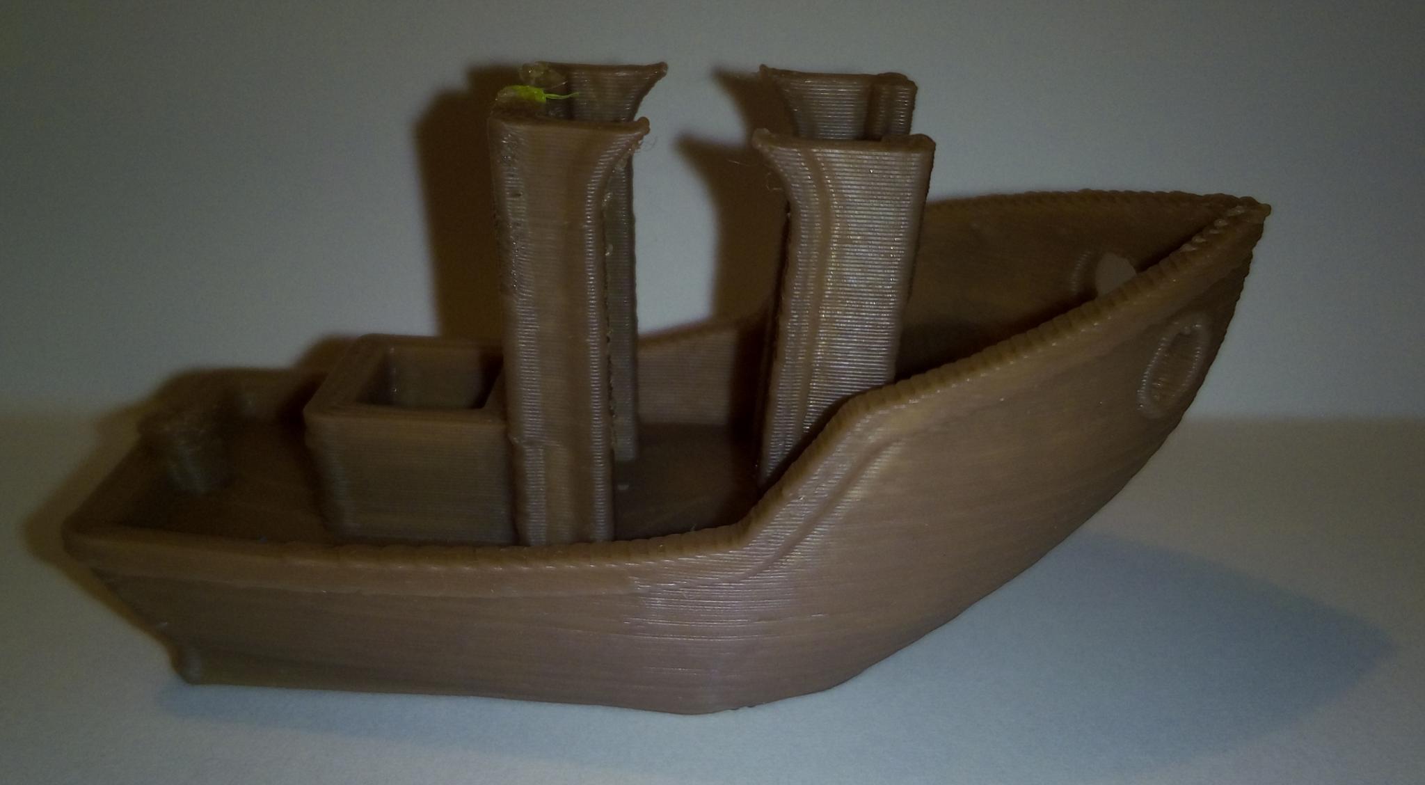

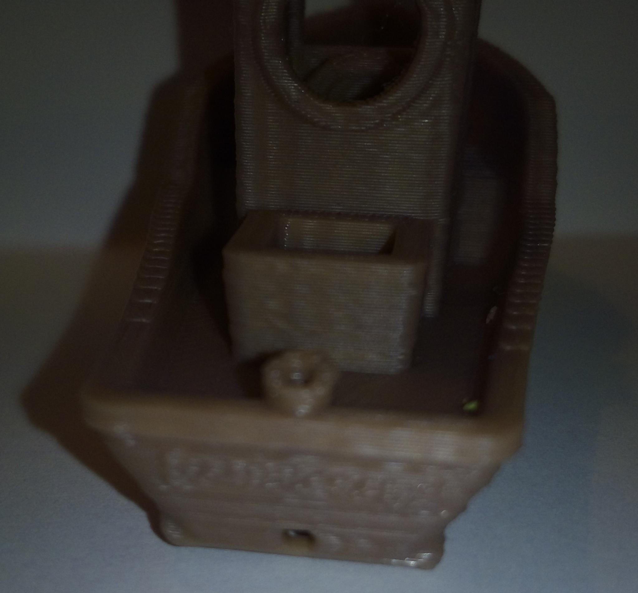

J'ai testé le benchy LEGO (https://www.thingiverse.com/thing:1906745) voici les résultats :
Impression en PLA 0.2
remplissage à 17%
sans support et sans retouches
Impression sur radeau de 2mm pour ce benchy car il n'y a pas de sol plat comme pour le vrai benchy
Vitesse impression : 60 mm/s
Vitesse déplacement : 120 mm/s
IMG_20180103_192239.thumb.jpg.6e480b6e88c71d265ff93c5ab505524f.jpgIMG_20180103_192258.thumb.jpg.a613318b389ea56aa449de9e849c07be.jpg
Je trouve le résultat plutôt pas mal
Sauf que :
La pièce s'est décroché du plateau vers la fin d'impression
J'ai toujours eut ce problème avec la easy dès que je dépasse une certaine hauteur les petites pièces se décolle du plateau à cause d'un frottement

Depuis 1 an que j'utilise la disco dès lors que j'imprime des pièces un peu haute sur plateau chauffant en PLA et avec bluetape à une certaine hauteur (jamais la même mais au dela de 3 ou 4 cm) on entend la buse frotter contre l'impression des couches inférieurs et cela finit logiquement par décoller la pièce.
As-tu des suggestions pour des essais du mouvement en Z ?
Ok merci
Je pensais à des mouvements manuellement actionnés sur l'écran ou via un terminal (Pronterface, Octoprint, ou autre,...) afin de parcourir la totalité de la course en Z... Pour voir si et quand ça bloque... Les des principaux soucis sur les discos c'est que les tiges X ont entre 1,5 et 3 mm de jeu horizontalement alors qu'elles devraient pouvoir encaisser et reprendre l'effort de la tension de courroie... Sur ce que tu décris je soupçonne que ce phénomène tord/déforme les tiges Z... Ce qui pourrait expliquer des frictions plus fortes sur le mouvement Z au bout de quelques centimètres de hauteur (...)
