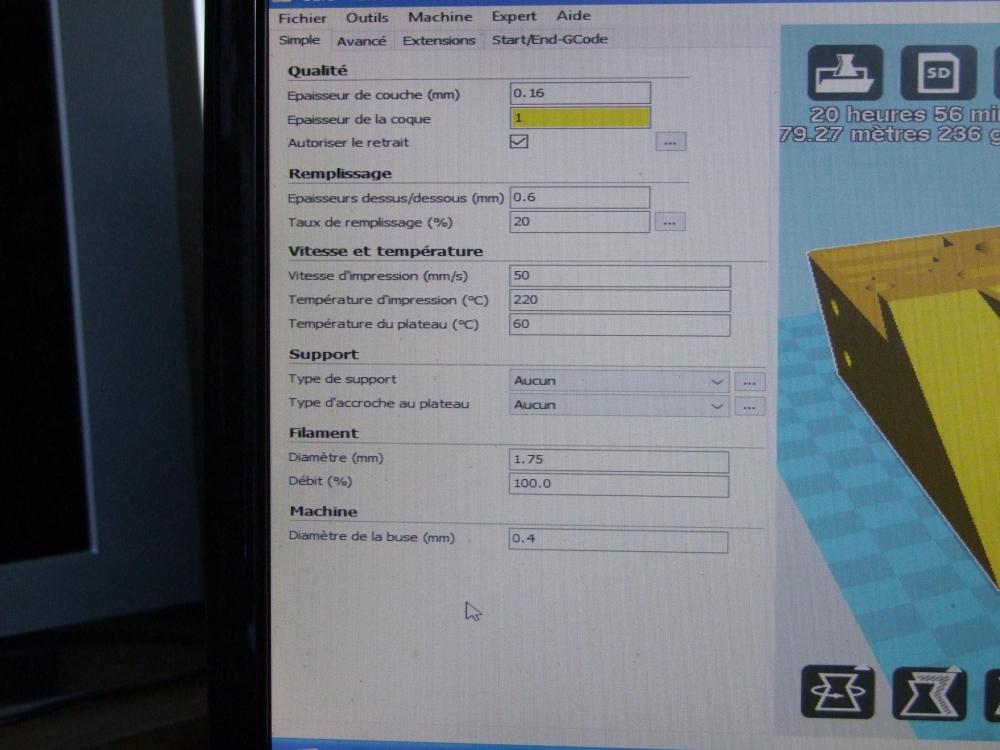

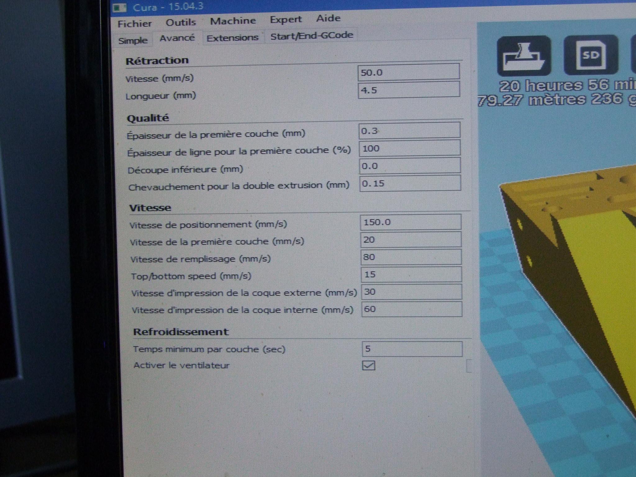

je met des photos, ça vaut plus qu'un long discourt
voilà, que Maeke contrôle si c'est bon :91_thumbsup:
ce sont mes règlages que j'utilise pour toute impression !
bon, j'ai pas regardé ailleurs en sifflotant :D
avec tes règlages, j'arrive à : 18 heurs et 54 minutes, elle use 69.28 mètres, soit 207 grammes !
valavala
@dedefr regardes l'infill. (ps je voulais dire que je sifflotais en regardant ailleurs).

il y a une heure, dedefr a dit :
hmmm, je ne vois pas ce "infill". . . sur ta capture. . . .
infill = remplissage....
