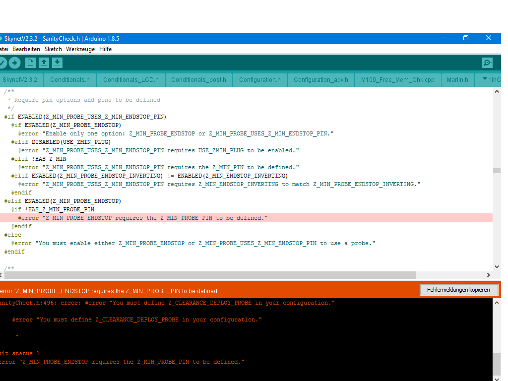

dedefr Posté(e) Mars 19, 2018 Posté(e) Mars 19, 2018 bon, à vous 6, il y en a un qui pourrai me dire ce qui cloche : moi, je ne capte rien là. . .
Maeke Posté(e) Mars 19, 2018 Posté(e) Mars 19, 2018 (modifié) ce qui cloche? tu veux flasher skynet 2.3.2. Blague à part, les fichiers de configuration fournis par l'auteur de skynet devraient fonctionner sans problème sauf si tu as utilisé un capteur de position non prévu par l'auteur, donc bl-touch non? Et si tu utilises un fichier prévu pour Marlin plus récent que 1.1.2 ça ne marchera pas. De mon côté, aero reçu, molette de réglage du titan reçue, titan toujours pas reçu..... Modifié (le) Mars 19, 2018 par Maeke
dedefr Posté(e) Mars 19, 2018 Posté(e) Mars 19, 2018 (modifié) alors, j'ai installé le 3D touch j'ai fait les modifs du tuto, puis contrôlé avec la vidéo que tu m'a indiqué Marlin est la version : 1.8.5. vala vala Modifié (le) Mars 19, 2018 par dedefr
Maeke Posté(e) Mars 19, 2018 Posté(e) Mars 19, 2018 euh non, 1.8.5 c'est pas la version de Marlin, c'est celle du logiciel arduino. Quand a la vidéo elle est faite pour un Marlin récent, skynet 2.3.2 est basé sur une vieille version de Marlin.
dedefr Posté(e) Mars 19, 2018 Posté(e) Mars 19, 2018 ce qui veut dire q'on ne peut le faire ? bon, plus qu'à revenir au ressorts vis et boulons. . . . dommage !
Maeke Posté(e) Mars 19, 2018 Posté(e) Mars 19, 2018 (modifié) J'ai pas dit ça, mais la structure des fichiers a changé entre temps, ainsi que le nom de certaines fonctions, tu peux le faire mais il va falloir tout faire à partir du fichier A8 fourni avec skynet et chercher les correspondances et les différences. Ou alors tu télécharges Marlin 1.1.8 et tu travailles avec lui, laisses tomber skynet qui de toutes façons est obsolète. En plus la gestion bl-touch était buggée sur les anciens Marlin. Tiens au passage cette vidéo te montre comment définir le servo pin. Modifié (le) Mars 19, 2018 par Maeke

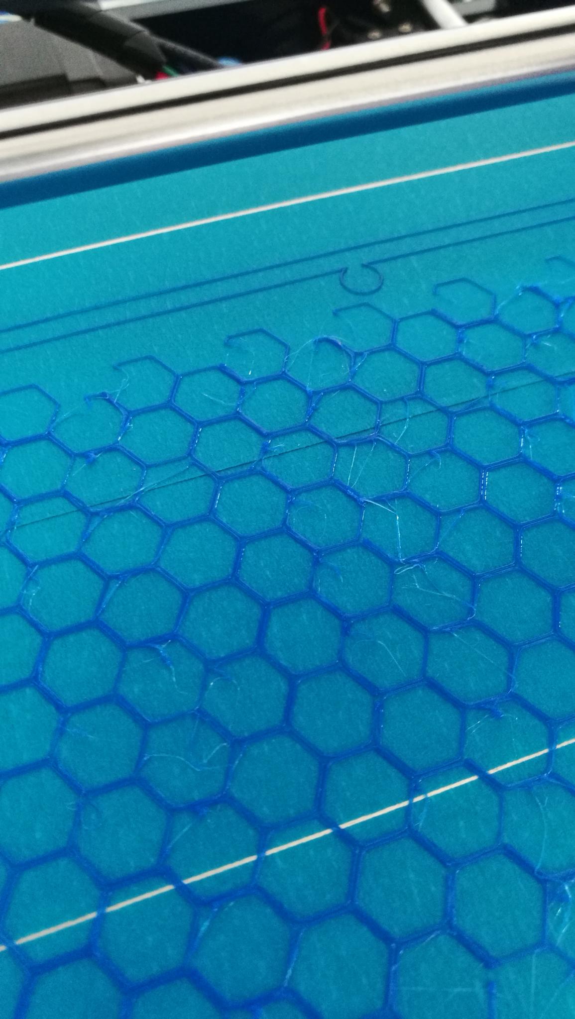

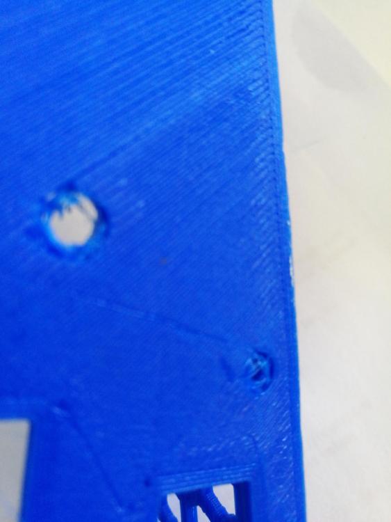

Ricos Posté(e) Mars 19, 2018 Posté(e) Mars 19, 2018 Salut les mecs ! Il y a de l'orage par ici dis donc En tout cas je vois que ça travail dur, plus beaucoup de débutant ici J'aurais besoin de quelques conseils ! Je ne sais pas dans quel ordre apparaissent les images mais en gros j'ai beaucoup de filament résiduel et j'aimerais savoir si il y a moyen soit via Cura soit via l'imprimante de minimiser ou même complètement arrêter ce phénomène ? De plus on peu voir que mes cercles de première couche ne ce font jamais , à chaque fois ça foire complètement et j'ai aucune idée de pourquoi, j'ai essayé de modifier le réglage plateau et chaleur mais rien n'y fait donc je suis preneur si vous savez pourquoi ! Et là pour ma pièce que je viens de commencer à imprimer même problème de filament résiduel qui du coup gâchent parfois certains morceaux de la pièce Si vous avez des solutions je vous en serez éternellement reconnaissant !! Merci beaucoup par avance ! Et bonne chance à tous, courage Dede pour le BL-Touch ça a pas l'air simple cette affaire !
Maeke Posté(e) Mars 19, 2018 Posté(e) Mars 19, 2018 Pour le filament résiduel, essaies d'augmenter un peu la distance et la vitesse de rétraction et de baisser un peu la température de la buse. Pour tes cercles en première couche c'est bien un problème d'adhésion, mais je crois que ton scotch bleu a atteint ses limites, si tu veux rester sur scotch bleu essaies d'ajouter de la colle d'écolier en bâton (celle qui est violette en sortie semble plus efficace d'après ce que j'ai lu).
Ricos Posté(e) Mars 19, 2018 Posté(e) Mars 19, 2018 Merci beaucoup Maeke, je vais essayer ça, après ma buse est à 190° seulement mais je vais test la rétractation ! Arf, pourtant la pièce quand je l'ai retirer le scotch bleu est rester coller solidement dessus mais pour les petits cercles ca doit pas être suffisant, va falloir investir !

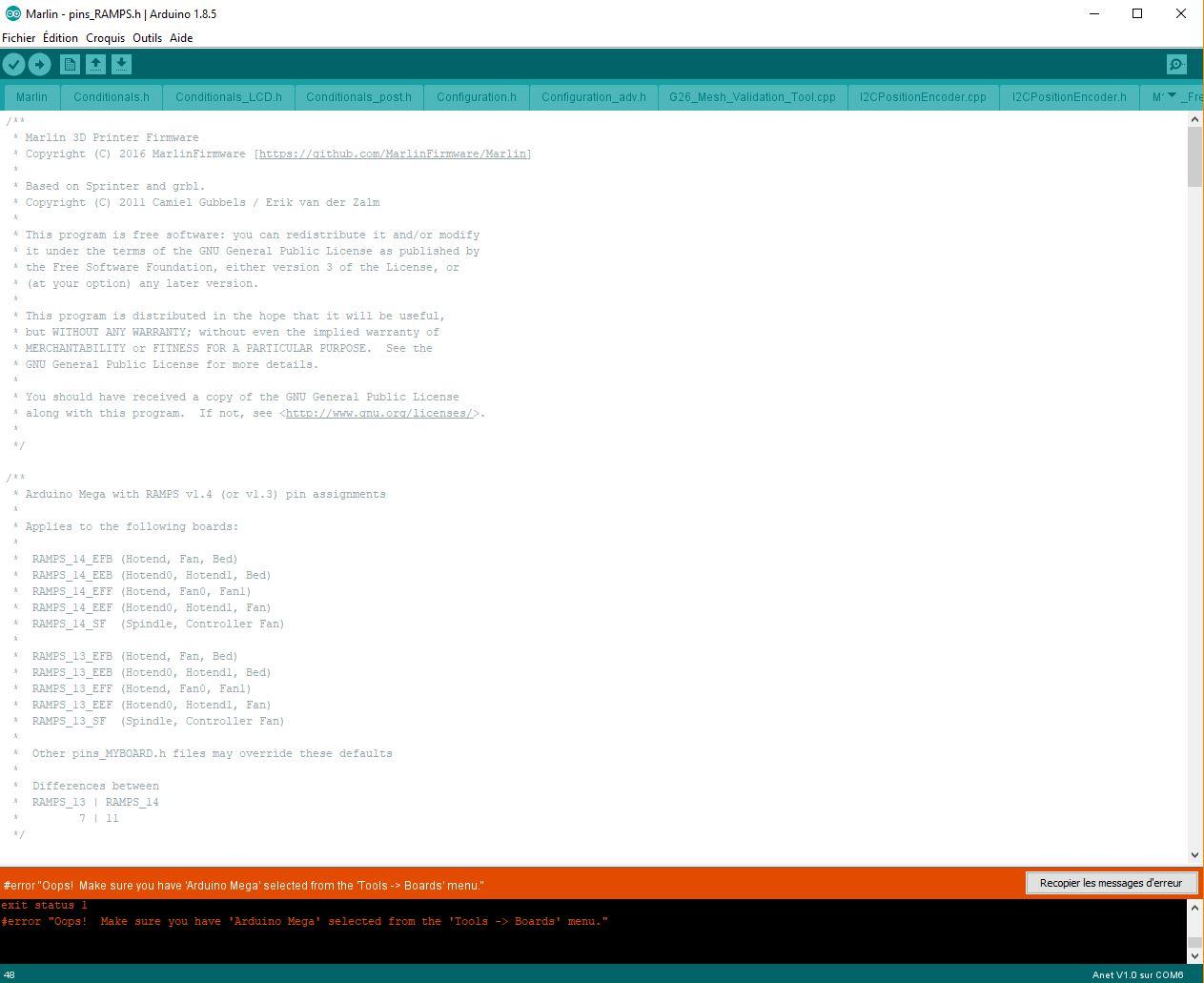

papa50 Posté(e) Mars 20, 2018 Auteur Posté(e) Mars 20, 2018 (modifié) bonjour tout le monde, en pleine forme ce matin pour installer MARLIN avec un petit tuto du fiston mais voila !!! j'ai ce petit message d'erreur .......... Modifié (le) Mars 20, 2018 par papa50
papa50 Posté(e) Mars 20, 2018 Auteur Posté(e) Mars 20, 2018 (modifié) Je suis dégouté, j'ai ça maintenant @Maekeau secours !!!!! Modifié (le) Mars 20, 2018 par papa50
