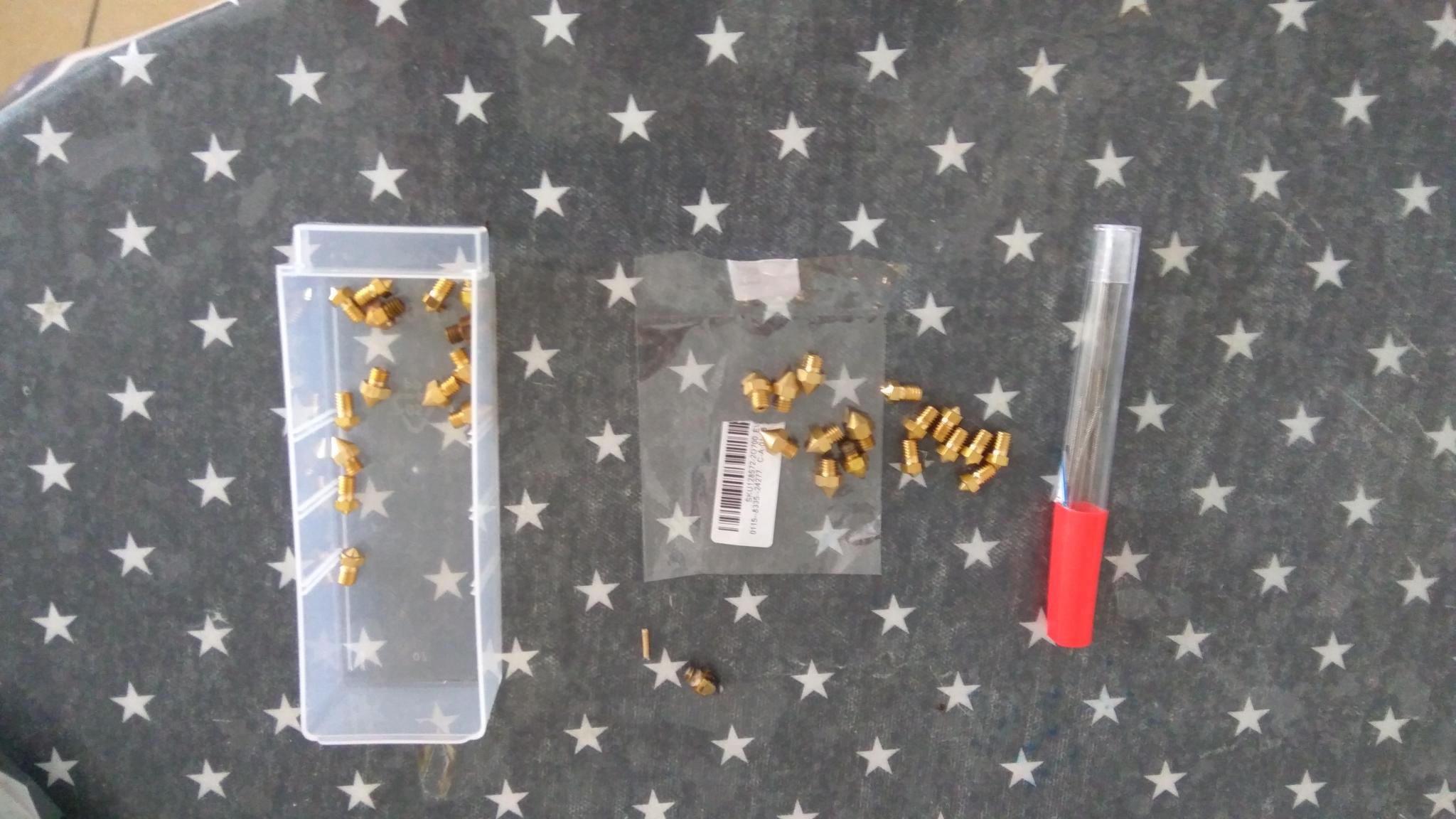

papa50 Posté(e) Avril 9, 2018 Auteur Posté(e) Avril 9, 2018 (modifié) Il y a 16 heures, Maeke a dit : ? Hier j'ai passé la journée complète avec l'extrudeur," débit insuffisant de PLA" 8 demontages d'extrudeur, avec buse neuve à chaque fois !!!! J'ai Pete les plombs !!! Ce matin idée lumineuse, j'ai testé toutes mes, avec les debouches buse que tu m'as conseillé !!! Merci mon fiston, @Maeke pour ton conseil Voilà le résultat, ceux dans la boîte sont de vrais 0.4 Les autres sont tous en dessous !! Bien vérifier vos diamètres de buses 1)Avant de la monter 2) defoncer le vendeur aliexpress En lui attribuant une mauvaise note ! Modifié (le) Avril 9, 2018 par papa50 1
jeanhub Posté(e) Avril 9, 2018 Posté(e) Avril 9, 2018 Bonjour à tous @papa50tes buses font moins de 0,4 alors qu'elles sont indiquées à 0,4 ? ou tu as commandé des 0,4 et ils t'en ont livré d' autre ?
papa50 Posté(e) Avril 9, 2018 Auteur Posté(e) Avril 9, 2018 il y a 21 minutes, jeanhub a dit : Bonjour à tous @papa50tes buses font moins de 0,4 alors qu'elles sont indiquées à 0,4 ? ou tu as commandé des 0,4 et ils t'en ont livré d' autre ? Elles sont toutes normalement des 0.4 Gravure de confirmation mon c..!!!!
Maeke Posté(e) Avril 9, 2018 Posté(e) Avril 9, 2018 Faut s'y faire, non seulement le diamètre n'est pas super respecté, mais parfois le trou n'est même pas au centre. C'est ça le chinois. 1

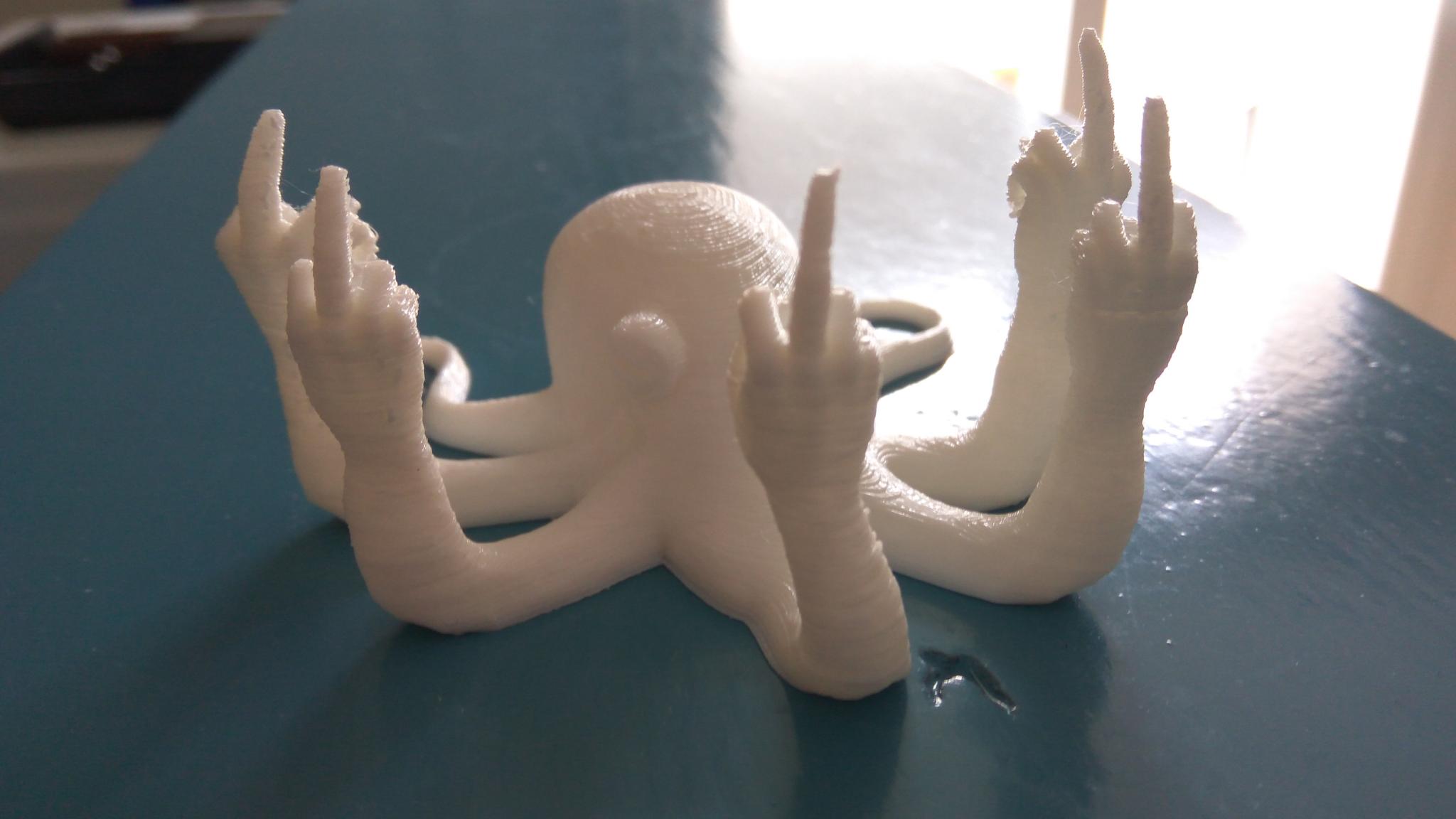

papa50 Posté(e) Avril 9, 2018 Auteur Posté(e) Avril 9, 2018 Je suis tellement colère !!! Allez vous faire... Hiiiiii👍 1
mikebzh44 Posté(e) Avril 9, 2018 Posté(e) Avril 9, 2018 C'est quoi ? Un présentoir à bague pour ta femme 1
Maeke Posté(e) Avril 9, 2018 Posté(e) Avril 9, 2018 il y a 2 minutes, mikebzh44 a dit : C'est quoi ? Un présentoir à bague pour ta femme Je sais pas si elle le prendrait avec autant d'humour que toi. 1
