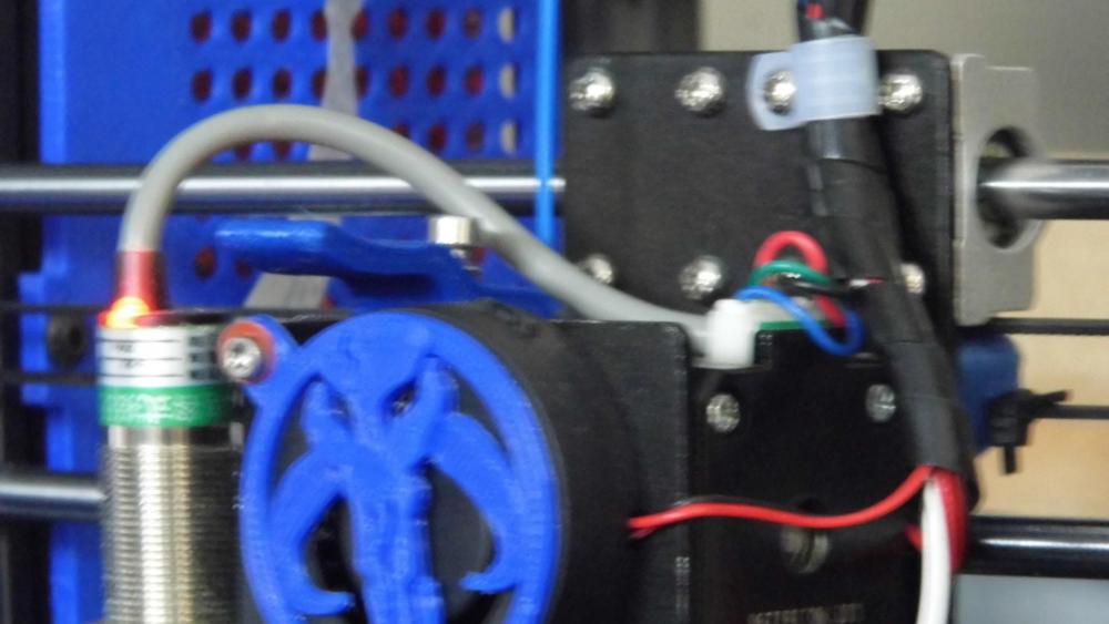

il y a 1 minute, billedeclown01 a dit :
même problème que toi connexion sur le z stop mal faite
C'est à ça que sert le forum (entre autre), le partage d'expériences . C'est le vrai piège ce truc :) si tu inverses le sens du moteur, tu envoies la buse essayer de perforer le bed et c'est la cata (ce qui m'est arrivé).

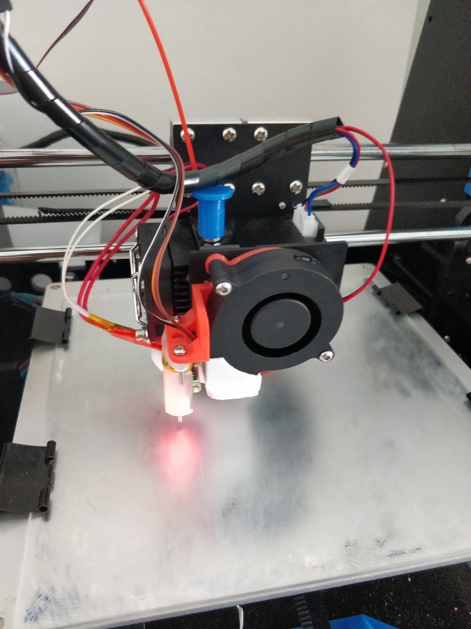

il y a 31 minutes, billedeclown01 a dit :
Installation du Bltouch réussie!!! :banana:
Merci à toi @Maeke tes réponses sur les autres sujets m'ont bien aidées! Et à @Philippe Chaumont aussi car j'ai eu le même problème que toi connexion sur le z stop mal faite et du coup la buse remontait sans cesse. 👍
Par contre revois ton câblage, des fils flottants comme ça peuvent prendre feu.

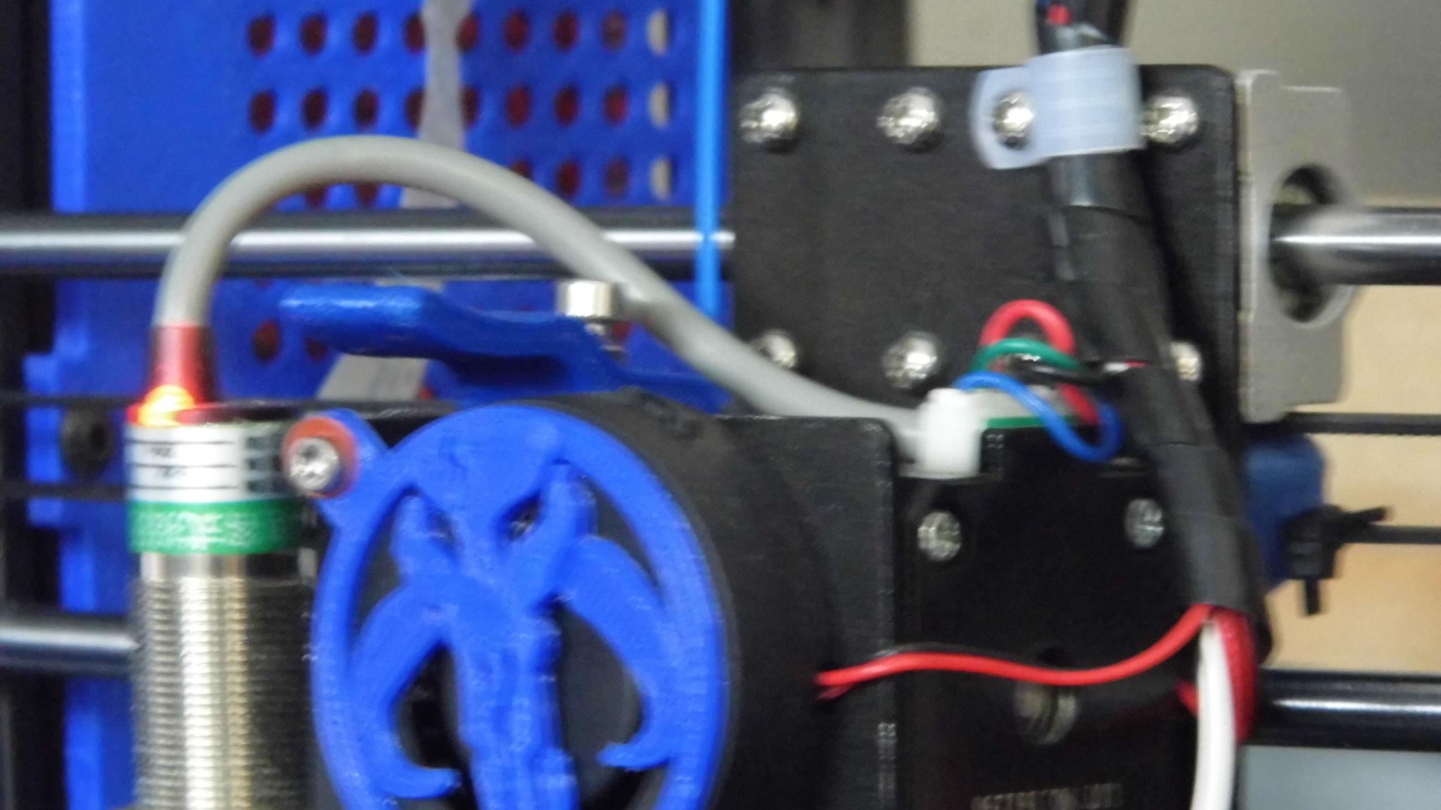

Désolé ma photo est floue mais elle montre comment j'évite le stress mécanique sur mes câbles.
