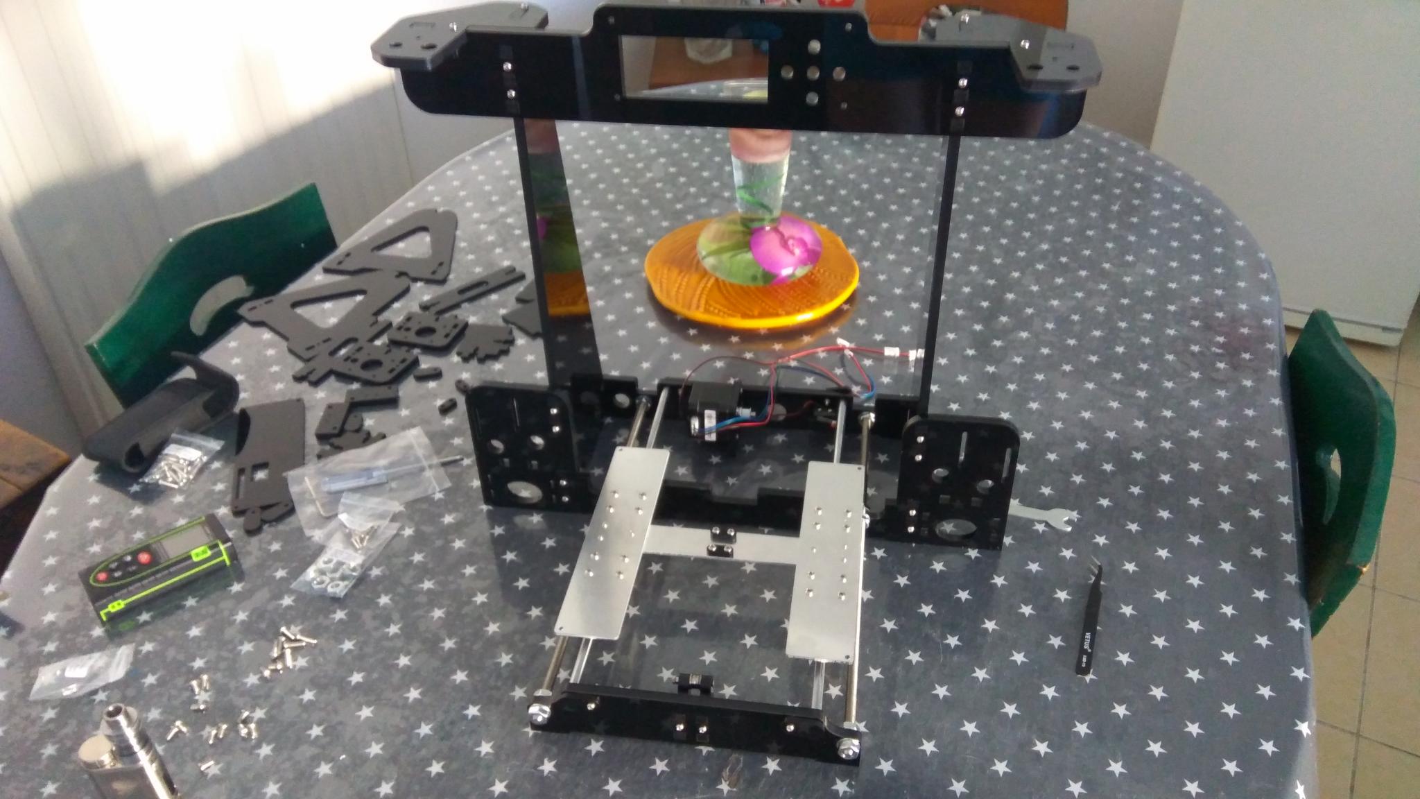

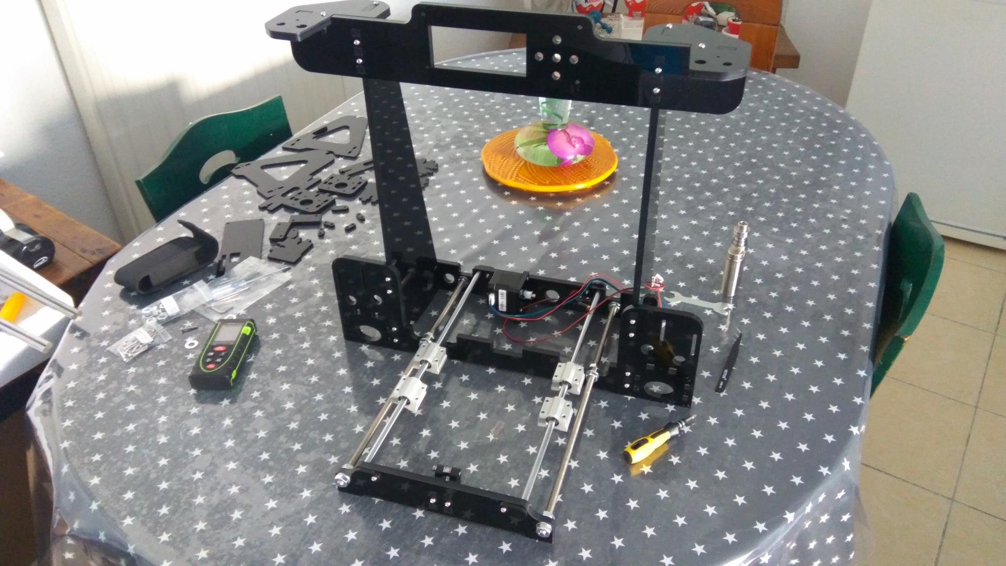

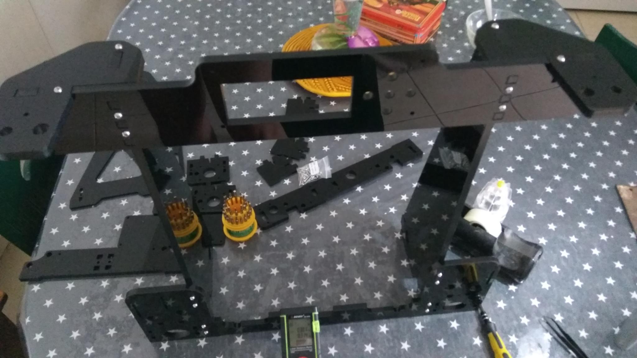

papa50 Posté(e) Janvier 31, 2018 Auteur Posté(e) Janvier 31, 2018 Equerrage ok 1, 2mm d'écart entre le haut et le bas
Maeke Posté(e) Janvier 31, 2018 Posté(e) Janvier 31, 2018 Quelque chose me dit que cette A8 va être particulièrement bien montée, tu mesures au laser? 1

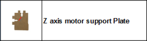

mikebzh44 Posté(e) Janvier 31, 2018 Posté(e) Janvier 31, 2018 il y a 52 minutes, Maeke a dit : Tu peux t'en imprimer de nouveaux si tu veux. Oui, je le ferai à l'occasion. C'est cette pièce qui a cassé et à cet endroit :

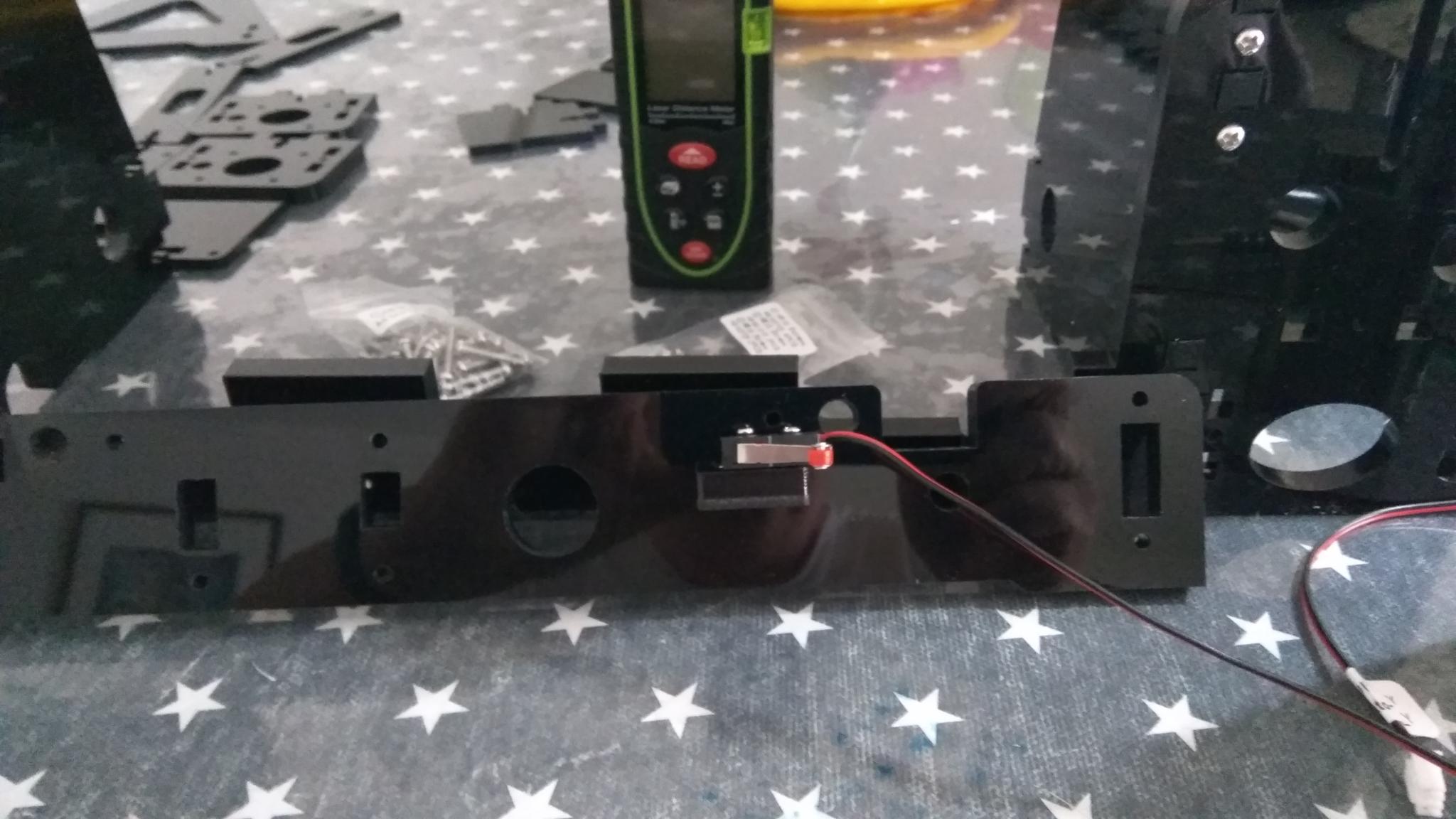

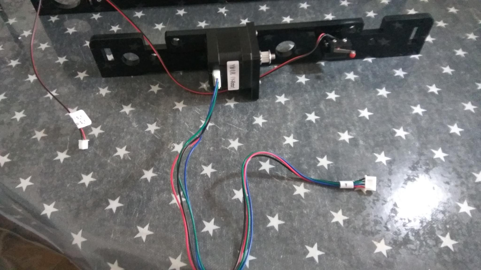

papa50 Posté(e) Janvier 31, 2018 Auteur Posté(e) Janvier 31, 2018 il y a 29 minutes, Maeke a dit : Quelque chose me dit que cette A8 va être particulièrement bien montée, tu mesures au laser? Oui c'est trop bien !! J'ai eu un souci avec les vis du premier palpeur Y les vis de 12mm sont trop dur à visser j'ai pris celle de 10 mm.

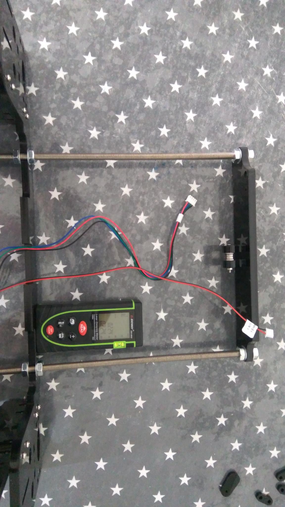

papa50 Posté(e) Janvier 31, 2018 Auteur Posté(e) Janvier 31, 2018 il y a 21 minutes, Maeke a dit : T'as oublié un "outil" sur ta photo, la pinte de bière! Hiiiii, je suis au Ricard! Moteur Y complètement de niveau !!

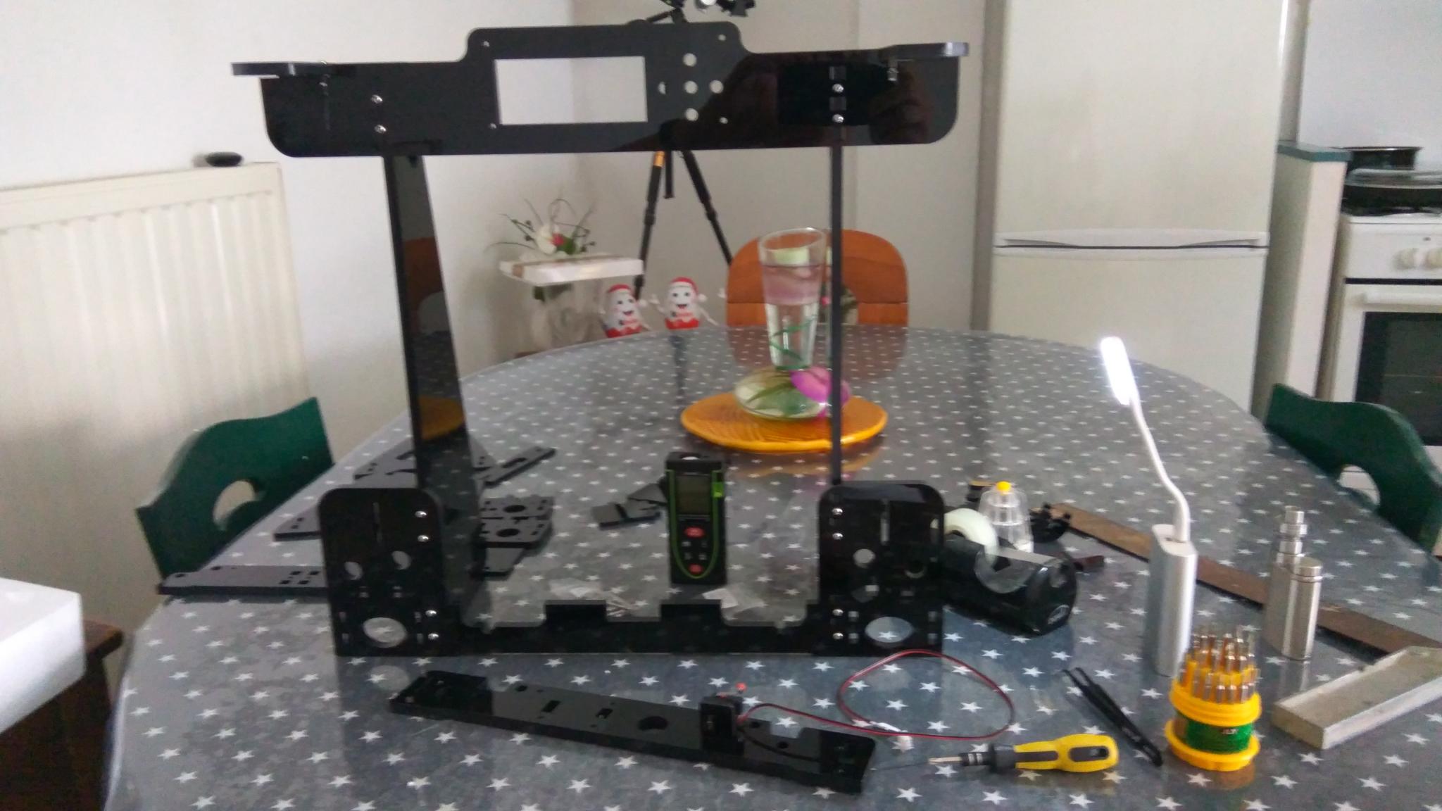

papa50 Posté(e) Janvier 31, 2018 Auteur Posté(e) Janvier 31, 2018 (modifié) de niveau aussi 22.4 cm de chaque coté Modifié (le) Janvier 31, 2018 par papa50

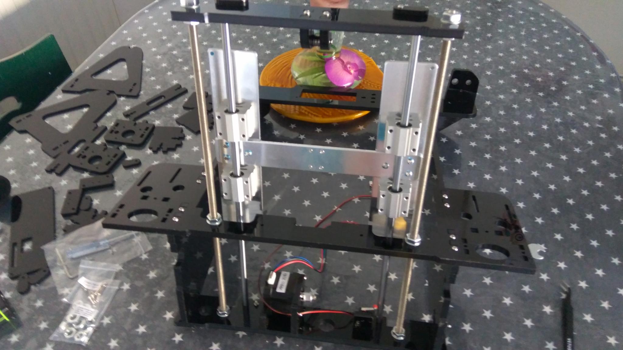

papa50 Posté(e) Janvier 31, 2018 Auteur Posté(e) Janvier 31, 2018 (modifié) Au secours ! Voilà depuis que le H est monté mon plateau est dur à glisser ? Les Igus glissent vraiment bien indépendant ? Modifié (le) Janvier 31, 2018 par papa50
pascal_lb Posté(e) Janvier 31, 2018 Posté(e) Janvier 31, 2018 (modifié) n'hésite pas à mettre une goutte d'huile ou un peu de graisse, normalement les igus ne doivent pas être graissés mais perso je ne sais pas faire marcher quelque chose à sec... ca y est @Maeke imprimeur fou, t'es contaminé, t'es foutu Modifié (le) Janvier 31, 2018 par pascal_lb 2
Maeke Posté(e) Janvier 31, 2018 Posté(e) Janvier 31, 2018 (modifié) @papa50Voir mon topo sur le rodage des igus, faut vraiment les faire un par un au début dans leur support et sur l'axe, jusqu'à ce que chacun glisse librement sans les autres et surtout le moindre défaut d'alignement entre eux suffit à les verrouiller plus ou moins, donc retour de la mesure au laser si le simple fait d'avoir un peu desserré les vis suffit à les rendre plus faciles à bouger. @pascal_lbj'ai toujours dit que j'étais un peu fou. Modifié (le) Janvier 31, 2018 par Maeke 1
papa50 Posté(e) Janvier 31, 2018 Auteur Posté(e) Janvier 31, 2018 C'est cela,!! si je desserre les vis ça glisse tout seul !! Agrandir les trous Du H ? Peu être ? Modération : heureusement que je suis là pour fusionner tes messages
