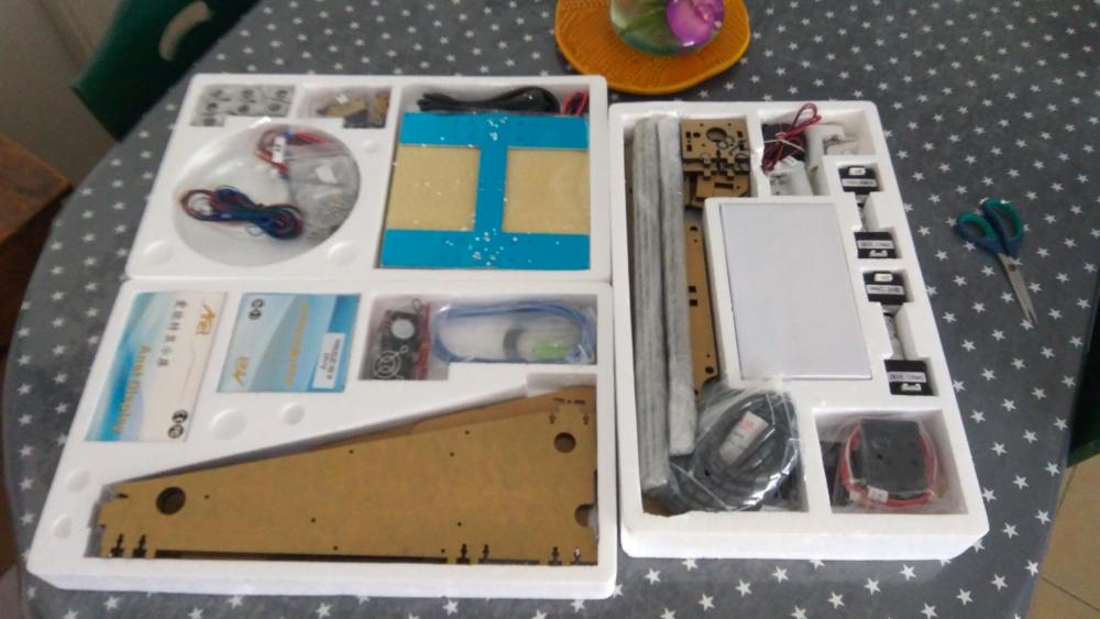

mikebzh44 Posté(e) Janvier 30, 2018 Partager Posté(e) Janvier 30, 2018 Bon montage Moi, j'y ai passé tout mon samedi après-midi et mon dimanche matin. Et l'après-midi pour voir sortir une pièce 1 Lien vers le commentaire Partager sur d’autres sites More sharing options...
Maeke Posté(e) Janvier 30, 2018 Partager Posté(e) Janvier 30, 2018 (modifié) il y a 2 minutes, mikebzh44 a dit : J'ai plus qu'à démonter mon plateau et passer la barre en dessous alors C'est pas obligatoire, mais çà permet une position de la courroie plus droite et donc moins de stress pour le moteur et la poulie. Modifié (le) Janvier 30, 2018 par Maeke 1 Lien vers le commentaire Partager sur d’autres sites More sharing options...
papa50 Posté(e) Janvier 30, 2018 Auteur Partager Posté(e) Janvier 30, 2018 Ce qui me fait drôle, c'est que c'est tout petit, je m'attendais à beaucoup plus grand ! Lien vers le commentaire Partager sur d’autres sites More sharing options...
papa50 Posté(e) Janvier 30, 2018 Auteur Partager Posté(e) Janvier 30, 2018 Y'a plus qu'à ! Lien vers le commentaire Partager sur d’autres sites More sharing options...

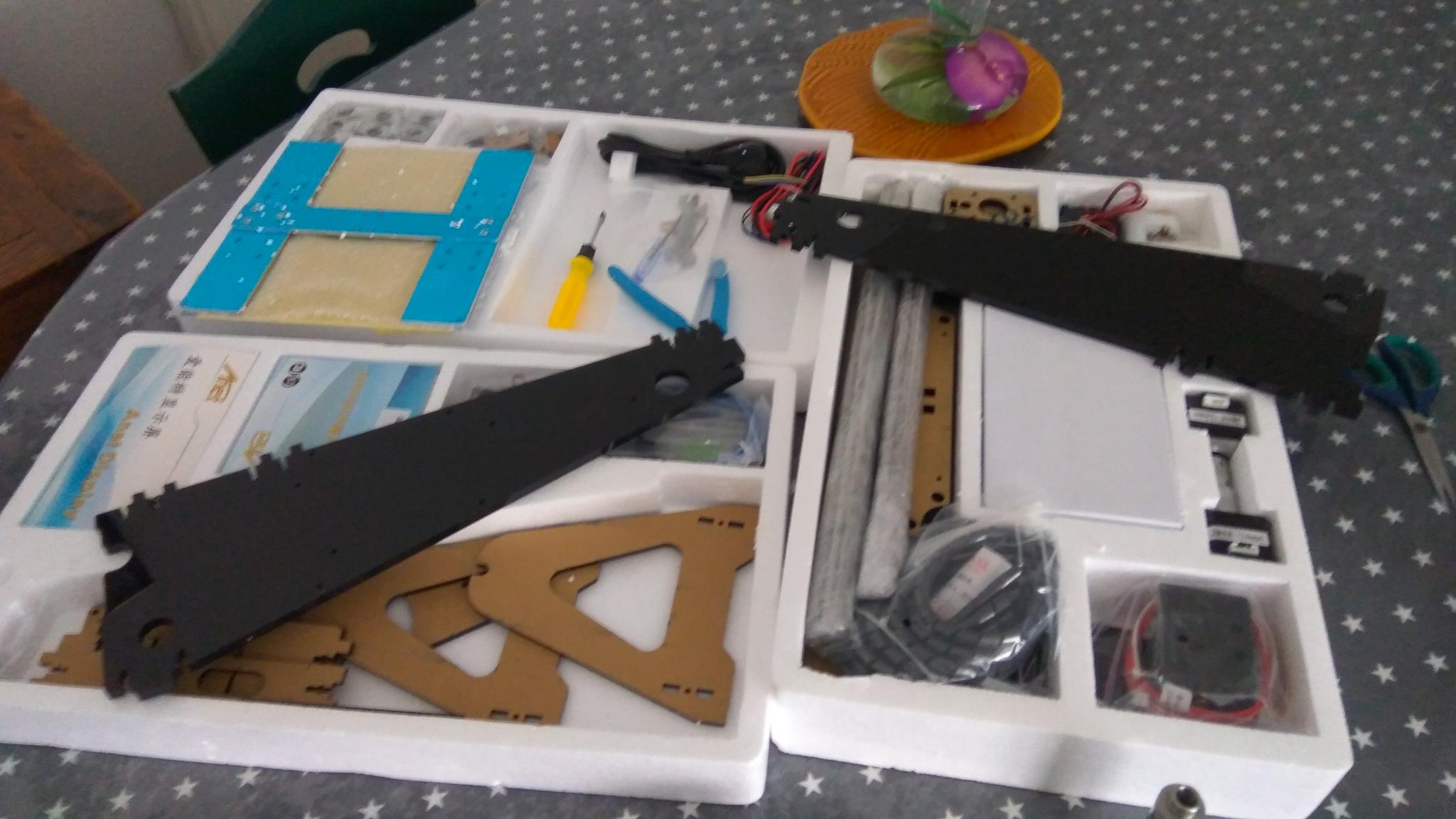

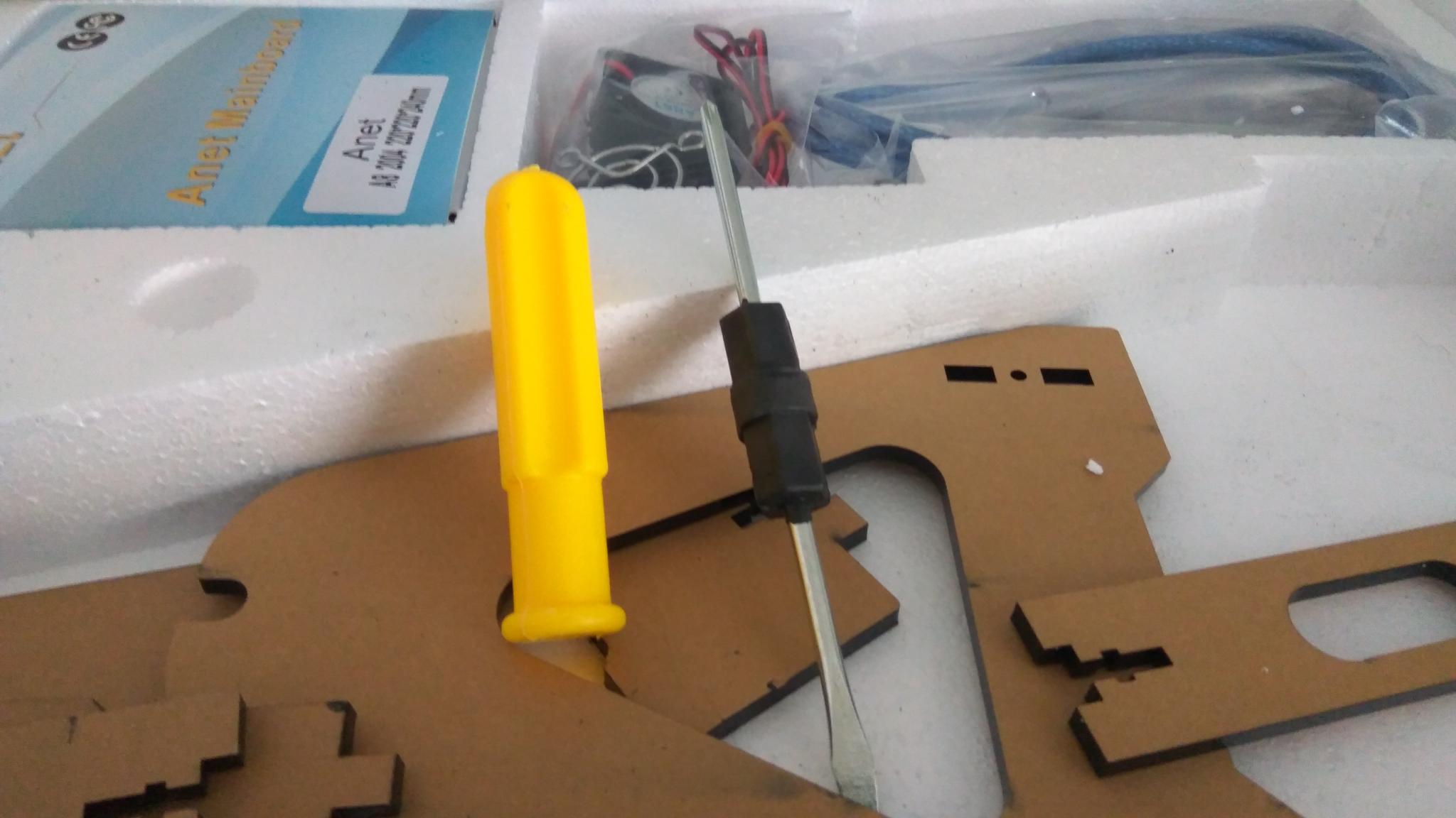

Maeke Posté(e) Janvier 30, 2018 Partager Posté(e) Janvier 30, 2018 (modifié) PS, le cable usb fourni n'est pas très bon, autant t'en procurer un meilleur. Pareil pour la carte µsd, souviens toi c'est de la "qualité" chinoise! Au fait, le tournevis jaune (s'ils le mettent toujours) est un double tournevis, le manche s'enlève. Modifié (le) Janvier 30, 2018 par Maeke 1 Lien vers le commentaire Partager sur d’autres sites More sharing options...
dedefr Posté(e) Janvier 30, 2018 Partager Posté(e) Janvier 30, 2018 bon courage, et prends ton temps. . . . ! 1 Lien vers le commentaire Partager sur d’autres sites More sharing options...

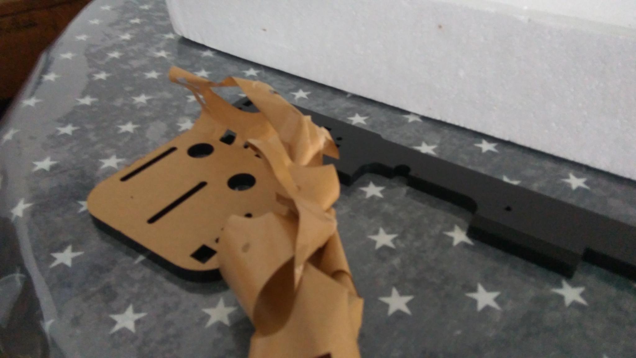

papa50 Posté(e) Janvier 30, 2018 Auteur Partager Posté(e) Janvier 30, 2018 Merci ! Je suis un vrai gosse !! La vache, la protection pas évident à enlever !!! Lien vers le commentaire Partager sur d’autres sites More sharing options...
Maeke Posté(e) Janvier 30, 2018 Partager Posté(e) Janvier 30, 2018 (modifié) roules la avec le bout du doigt, petit à petit. Mais c'est bien pour çà que certains ne s'emmerdent même pas à l'enlever. Modifié (le) Janvier 30, 2018 par Maeke 1 Lien vers le commentaire Partager sur d’autres sites More sharing options...
dedefr Posté(e) Janvier 30, 2018 Partager Posté(e) Janvier 30, 2018 il y a 4 minutes, papa50 a dit : Merci ! Je suis un vrai gosse !! je connais cette sensation, j'ai passé par là. . . . 1 Lien vers le commentaire Partager sur d’autres sites More sharing options...
papa50 Posté(e) Janvier 30, 2018 Auteur Partager Posté(e) Janvier 30, 2018 (modifié) Merci pour le tournevis, il faut le savoir !! Assez dur à déboîter Modifié (le) Janvier 30, 2018 par papa50 Lien vers le commentaire Partager sur d’autres sites More sharing options...
Maeke Posté(e) Janvier 30, 2018 Partager Posté(e) Janvier 30, 2018 (modifié) En dehors des doigts sur les composants, à voir. Pour le tournevis je m'en suis rendu compte par accident, je testai un support pour les outils et il s'est déboité tout seul. Modifié (le) Janvier 30, 2018 par Maeke 1 Lien vers le commentaire Partager sur d’autres sites More sharing options...

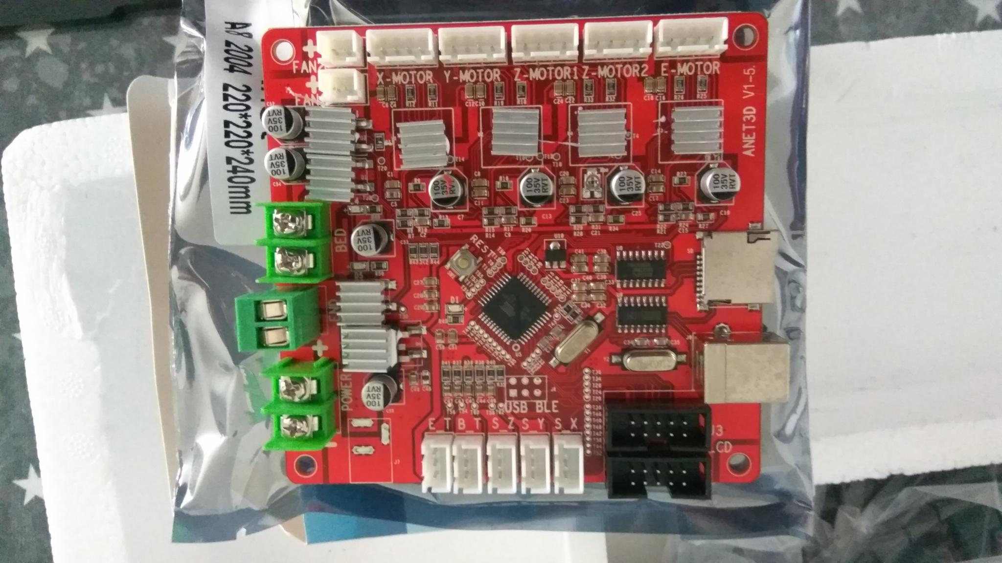

papa50 Posté(e) Janvier 30, 2018 Auteur Partager Posté(e) Janvier 30, 2018 Photo de la carte mère, Lien vers le commentaire Partager sur d’autres sites More sharing options...
Maeke Posté(e) Janvier 30, 2018 Partager Posté(e) Janvier 30, 2018 (modifié) La 1.5 est donc toujours d'actualité. Tiens un peu de détente: Modifié (le) Janvier 30, 2018 par Maeke 1 Lien vers le commentaire Partager sur d’autres sites More sharing options...

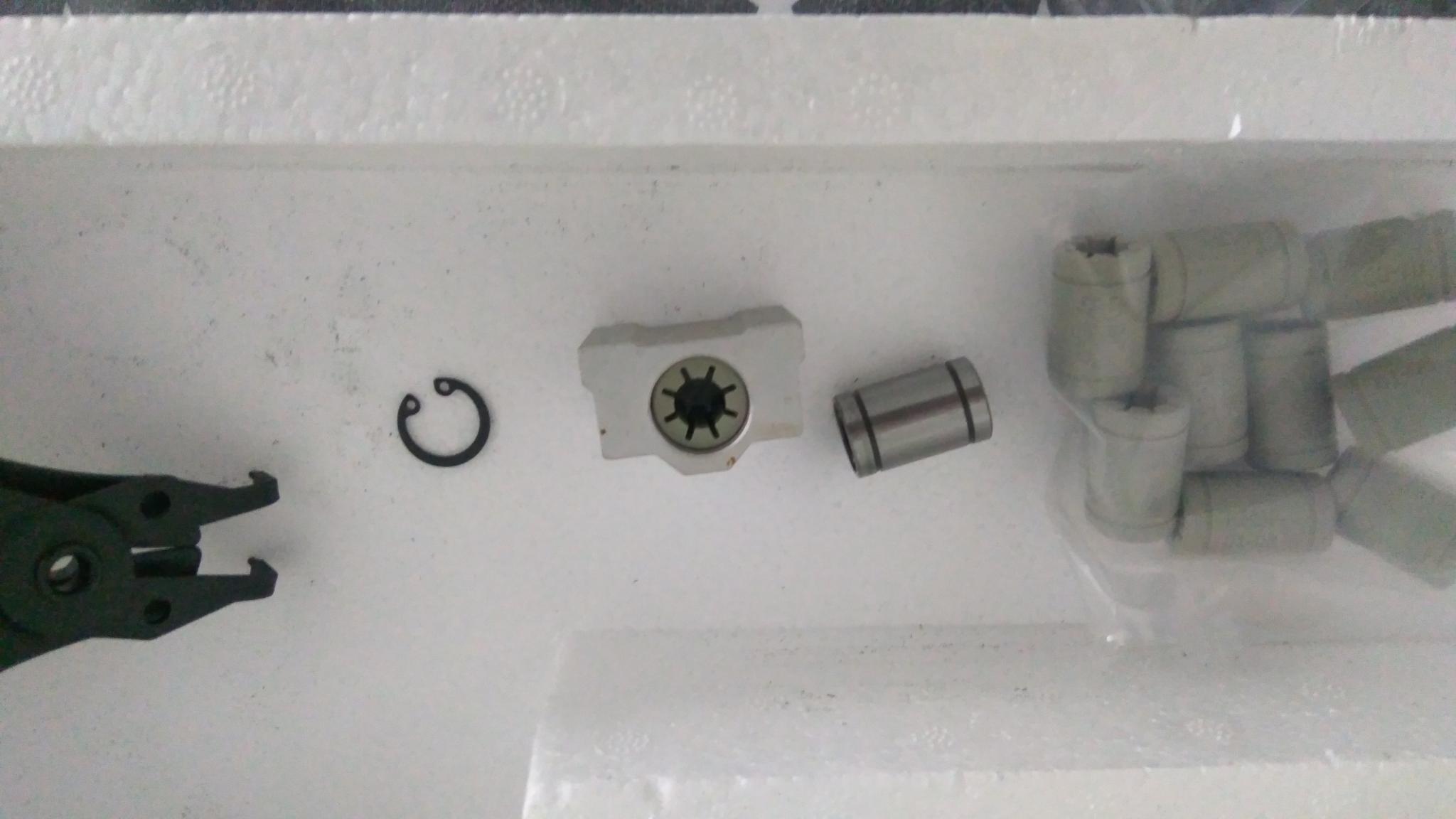

papa50 Posté(e) Janvier 30, 2018 Auteur Partager Posté(e) Janvier 30, 2018 (modifié) Merci, je viens de m'oxygener Le premier roulement c'est enlevé tout seul par contre l'ugus juste forcé un peu, j'ai vu une vidéo où le gars ajoute du scotch, utile ou pas ? Modifié (le) Janvier 30, 2018 par papa50 Lien vers le commentaire Partager sur d’autres sites More sharing options...
Maeke Posté(e) Janvier 30, 2018 Partager Posté(e) Janvier 30, 2018 Pour les parties en métal, je n'en ai pas mis et çà marche bien, pour les parties blanches par contre, çà rend service (çà empêche l'igus de glisser dans la pièce). 1 Lien vers le commentaire Partager sur d’autres sites More sharing options...
papa50 Posté(e) Janvier 30, 2018 Auteur Partager Posté(e) Janvier 30, 2018 OK merci Mon Maeke !!! Lien vers le commentaire Partager sur d’autres sites More sharing options...
papa50 Posté(e) Janvier 30, 2018 Auteur Partager Posté(e) Janvier 30, 2018 (modifié) La vache j'ai fait deux tours de scotch, impossible de l'enfoncer complètement, j'ai eu trop de mal à le retirer ! Un tour doit suffire !!! Modifié (le) Janvier 30, 2018 par papa50 Lien vers le commentaire Partager sur d’autres sites More sharing options...

medmed Posté(e) Janvier 30, 2018 Partager Posté(e) Janvier 30, 2018 (modifié) il y a 17 minutes, Maeke a dit : Pour les parties en métal, je n'en ai pas mis et çà marche bien, pour les parties blanches par contre, çà rend service (çà empêche l'igus de glisser dans la pièce). Je pense pas qu'il aura besoin de scotch pour les paliers plastiques. Ces derniers ne sont plus imprimés mais moulés et de bien meilleur qualité. je pense qu'il aura le meme problème que moi avec les Igus bien trop enserrés dans leur logement a moins qu'il passe un bon a les frotter pour augmenter le diamètre. Modifié (le) Janvier 30, 2018 par medmed 1 Lien vers le commentaire Partager sur d’autres sites More sharing options...
