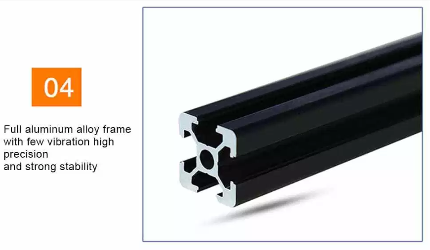

@Maeke je viens par acquit de conscience, de regarder d'un peu plus près les Anet E et j'ai découvert que, contrairement à ce que je croyais, les guidages ne sont pas en V-Slot comme les Creality :
Du coup les galets ne sont pas en Vé mais ont une section torique. Ils ne roulent donc que sur une arête vive du profil. C'est pas cool....
Et on ne voit pas s'il y a des excentriques pour régler le jeu...
C'est dommage.
Dommage aussi qu'ils aient gardé les guidages cylindriques en Y : ça aurait coûté guère plus cher de mettre du profil alu partout !
(parenthèse refermée)
Le coup du T-slot a fait un joli scandale à la sortie de la E10. Et sinon, oui, il a été dit depuis longtemps que la comparaison que certains font avec la cr-10 est ridicule.

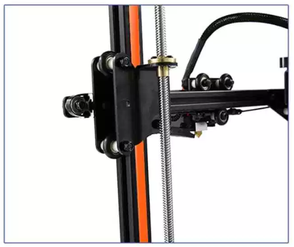

Celui-ci disait que pour le même prix, la  Tronxy X3S >>>>  était un meilleur choix, et c'est pas faux
Dommage qu'on en parle pas davantage, de celle-là, tiens !
A moi elle me paraît sympa, elle adopte des solutions originales, comme par exemple ça :
Le montage des galets du Z orientés dans le plan Y au lieu de X comme la CR10 (ou la mienne)
Je vois là un intérêt évident : moins d'importance dans le parallélisme des montants verticaux
En effet, sur la CR10, s'il y a un écart entre le haut et le bas ça coince ou ça loose

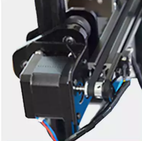

Et puis extrudeur à droite, moteur X à gauche, c'est équilibré
Double rail en Y, V-Slots originaux
Mécaniquement c'est mieux
