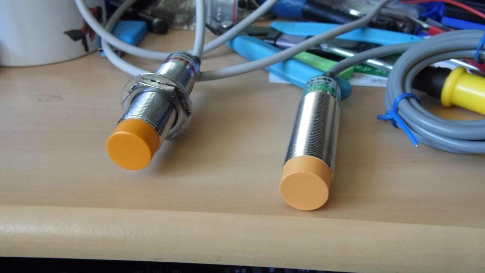

pascal_lb Posté(e) Février 1, 2018 Posté(e) Février 1, 2018 il y a 5 minutes, Maeke a dit : mais le bleu étant un inductif, tu peux pratiquement l'oublier si tu mets du verre il y a la solution du capacitif (orange) qui lui détecte le vesse 1
Maeke Posté(e) Février 1, 2018 Posté(e) Février 1, 2018 (modifié) il a déjà le capteur inductif.... C'est pour çà que j'en ai parlé, je suis allé voir sa liste de courses. Par contre je ne connaissais pas çà le "vesse". Modifié (le) Février 1, 2018 par Maeke
papa50 Posté(e) Février 1, 2018 Auteur Posté(e) Février 1, 2018 il y a 3 minutes, pascal_lb a dit : il y a la solution du capacitif (orange) qui lui détecte le vesse Merci Pascal, je l'avais vu, mon choix c'est fait sur la couleur !! Le NUL !!! DONC, orange et bleu sont complètement différents !!

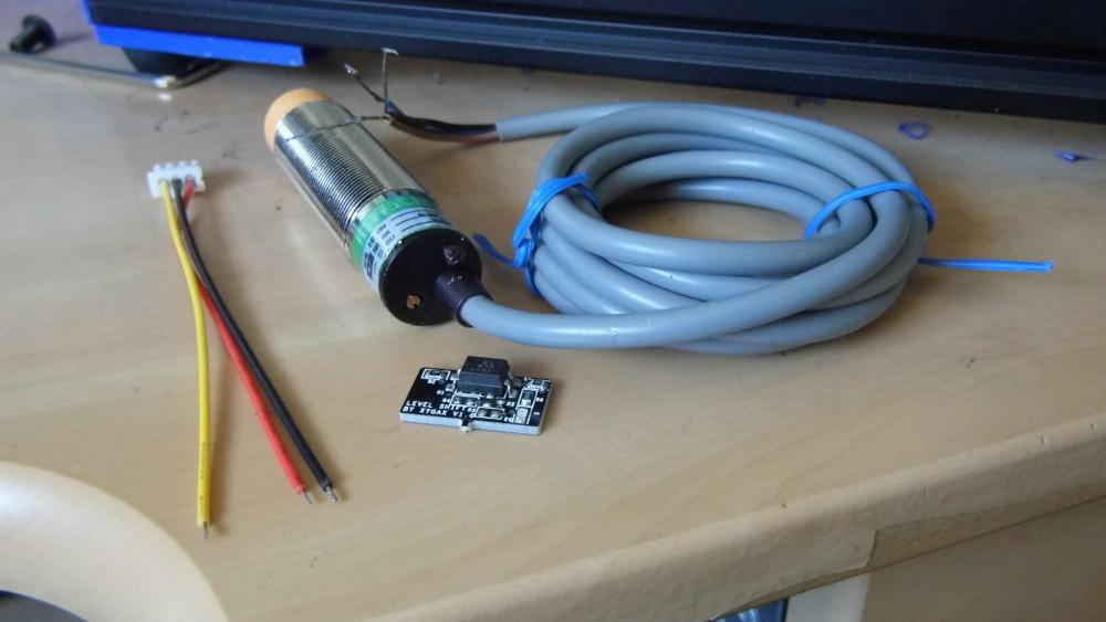

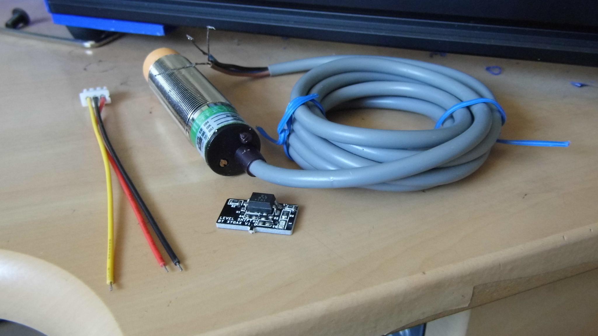

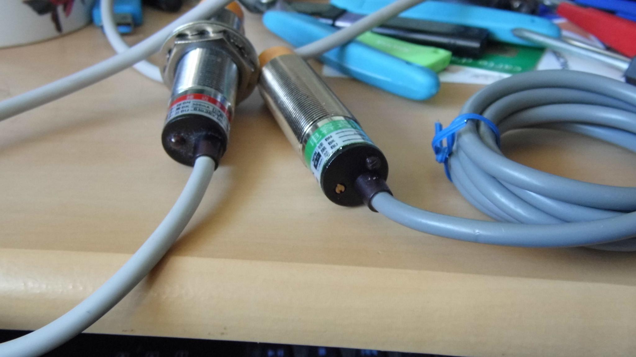

Maeke Posté(e) Février 1, 2018 Posté(e) Février 1, 2018 (modifié) Ben en fait beaucoup de monde croit que le orange est forcément capacitif, ben non, mon inductif est orange.... et certains capacitif sont bleus, si tu regardes la description de certains de ces capteurs sur ebay tu verras qu'en réalité la couleur bleue ou orange est aléatoire. Edit, à gauche mon inductif, à droite mon capacitif. La petite carte sur la troisième photo, c'est l'optocoupleur pour le capacitif. A remarquer que contrairement aux inductifs, certains capacitif ont une vis de réglage pour la distance de détection. Modifié (le) Février 1, 2018 par Maeke

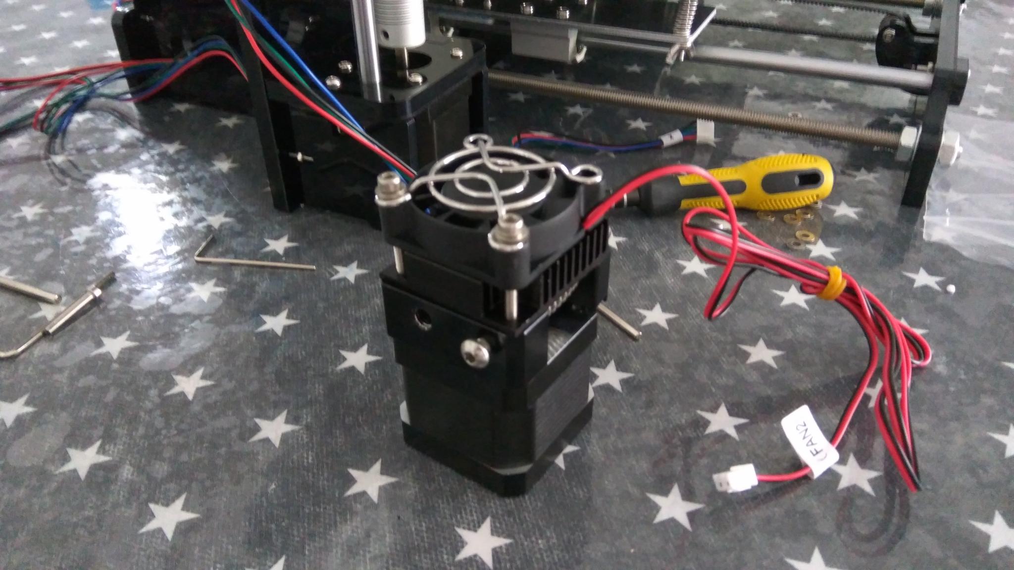

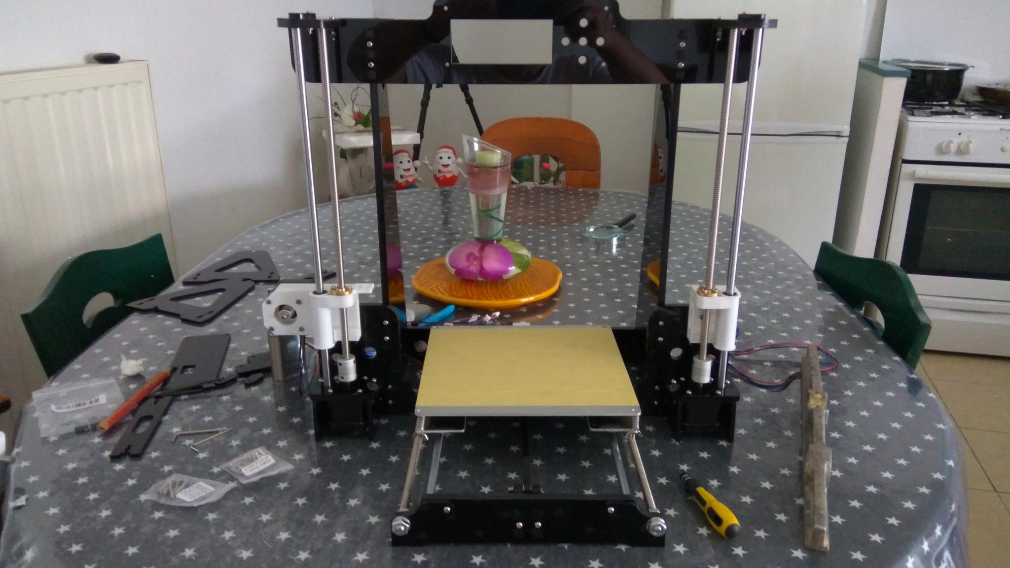

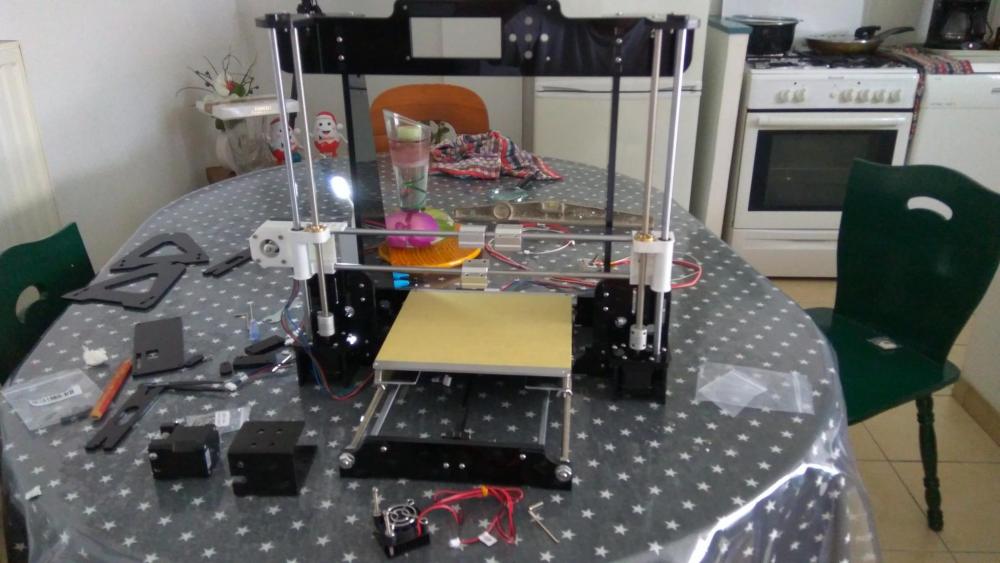

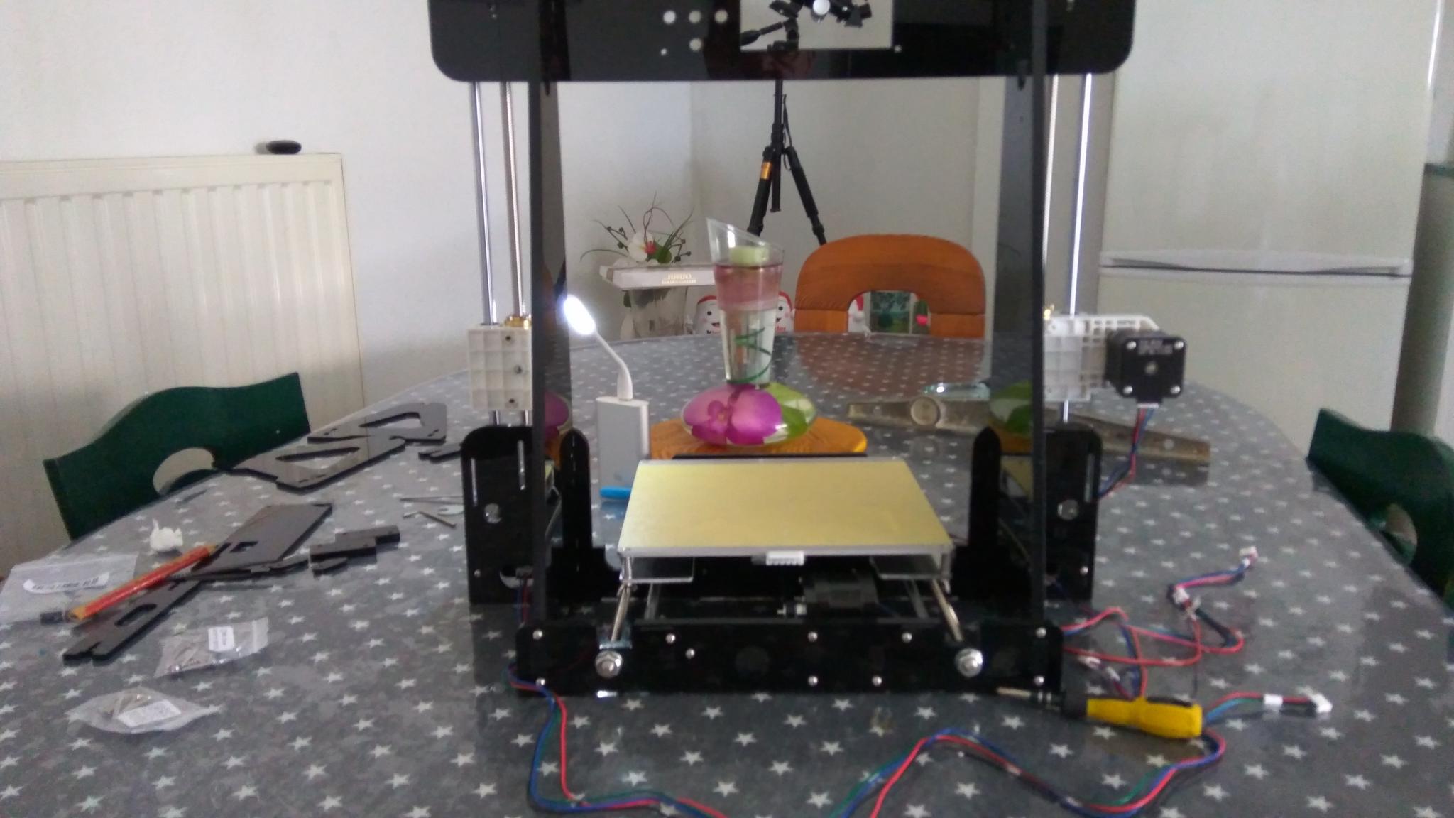

papa50 Posté(e) Février 1, 2018 Auteur Posté(e) Février 1, 2018 (modifié) Montage du moteur x Effectué ! Il y à quelques choses à faire ou je continue ? Merci pour vos commentaires Modifié (le) Février 1, 2018 par papa50

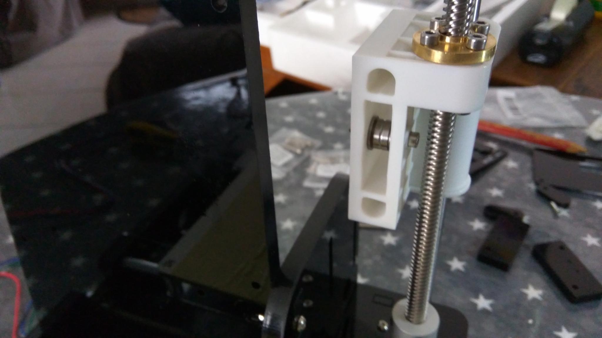

Maeke Posté(e) Février 1, 2018 Posté(e) Février 1, 2018 (modifié) vérifies juste que le connecteur du moteur X est orienté vers le bas. Sinon, tu peux continuer. PS tu as des petites vis derrière les pièces blanches, si tu les déserre tu pourras insérer les tiges plus facilement, mais resserre les après. Modifié (le) Février 1, 2018 par Maeke
Janpolanton Posté(e) Février 1, 2018 Posté(e) Février 1, 2018 il y a 6 minutes, Maeke a dit : vérifies juste que le connecteur du moteur X est orienté vers le bas. Sinon, tu peux continuer. PS tu as des petites vis derrière les pièces blanches, si tu les déserre tu pourras insérer les tiges plus facilement, mais resserre les après. Mdr, Je n'avais pas vu ces vis, j'ai inséré les tiges au marteau comme le chinois sur la vidéo du site 3dprint.wiki
Maeke Posté(e) Février 1, 2018 Posté(e) Février 1, 2018 Ben la vidéo a été faite sur une ancienne version de l'imprimante, il n'y avait pas les vis en question et les pièces étaient imprimées, pas moulées. Au passage si tu as fait l'assemblage en regardant la vidéo verifies que tu as bien branché le fil rouge venant de l'alimentation sur le connecteur marqué + sur la carte mère (et pas le noir et rouge), la polarité a été inversée depuis la vidéo.

papa50 Posté(e) Février 1, 2018 Auteur Posté(e) Février 1, 2018 il y a 35 minutes, Maeke a dit : vérifies juste que le connecteur du moteur X est orienté vers le bas. Sinon, tu peux continuer. PS tu as des petites vis derrière les pièces blanches, si tu les déserre tu pourras insérer les tiges plus facilement, mais resserre les après. Désolé pour le retard outlook qui déconne!! J'ai 2 vis à gauche elle sont déjà serrées ! J'ai pas eu de mal à mettre la tige sans fin, à droite rien !!
Maeke Posté(e) Février 1, 2018 Posté(e) Février 1, 2018 (modifié) oui. Assures toi régulièrement que les deux côtés soient exactement au même niveau. Modifié (le) Février 1, 2018 par Maeke 1
