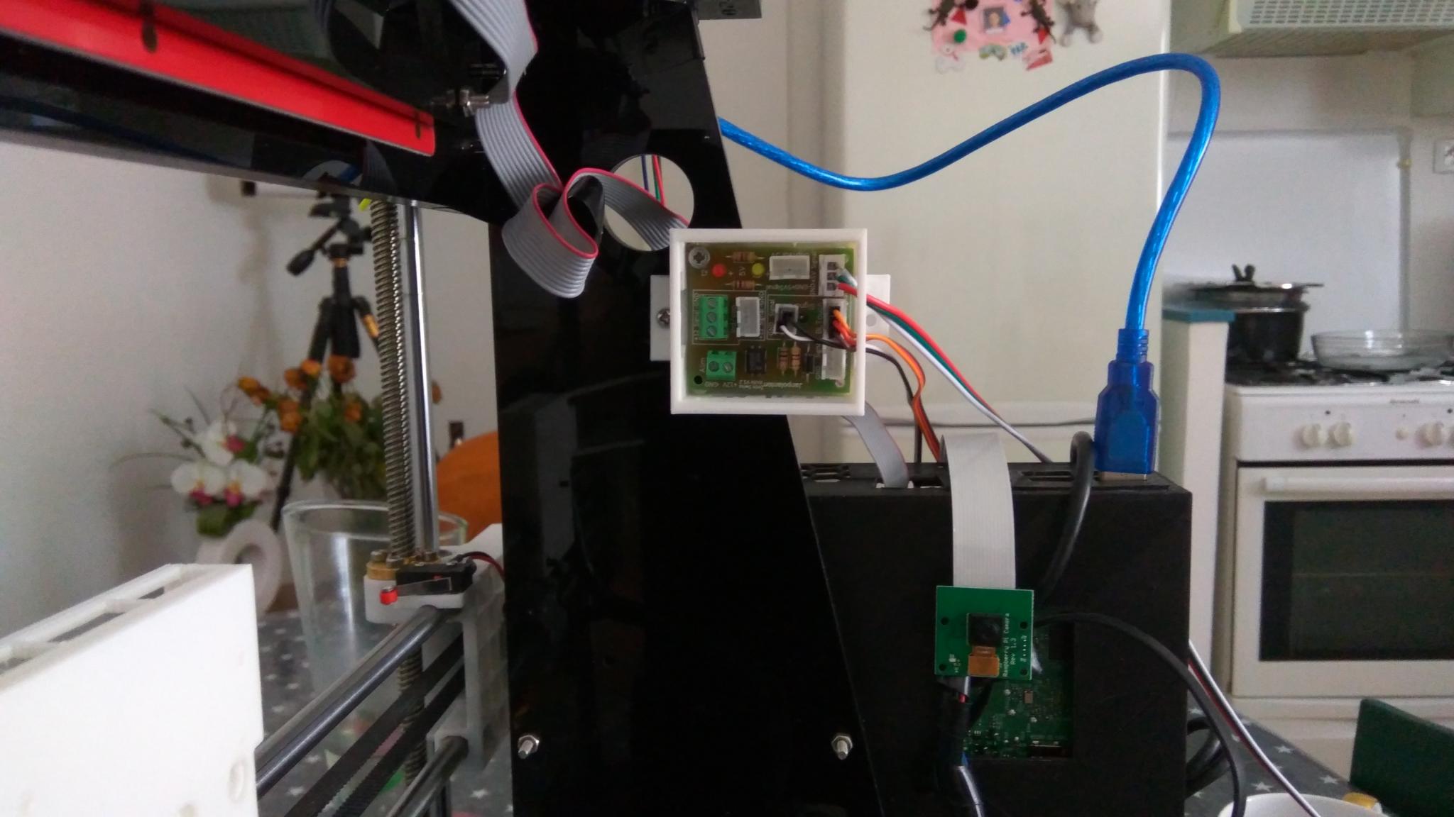

papa50 Posté(e) Juin 5, 2018 Auteur Posté(e) Juin 5, 2018 bonsoir les gens !! @maeke et @mikebzh44 voila l' échéance arrive , demain matin j'attaque , je commence par le boitier de janpol ? mikebzh44 l' a branchée sur l'alimentation en directe , est ce que je peux la branchée sur le MOSFET de la buse pour plus de facilité et moins de longueur câble ?
papa50 Posté(e) Juin 5, 2018 Auteur Posté(e) Juin 5, 2018 Merci fiston ! D'avoir relancé janpol @mikebzh44 tu en penses quoi ? En attendant la réponse de janpol !
Janpolanton Posté(e) Juin 5, 2018 Posté(e) Juin 5, 2018 il y a une heure, papa50 a dit : mikebzh44 l' a branchée sur l'alimentation en directe , est ce que je peux la branchée sur le MOSFET de la buse pour plus de facilité et moins de longueur de câble ? Bonjour à tous, Oui, mais sur le 12V qui alimente le mosfet. Attention aussi à la section des conducteurs, le platine fabrique du 5V / 3A sur 2 sorties soit 2.5A maximum en plus sur le 12V si on tire évidement les 3A sur chaque sortie. (Un rasPi peut consommer jusqu'à 3A) En moyenne, il faut tabler sur 1A à 1.5A sur le 12V. Le mieux, c'est quand même de tirer l'alimentation de la platine à partir de l'alimentation générale. Elle pourra redistribuer le 12V pour les LED par exemple et une webcam 1

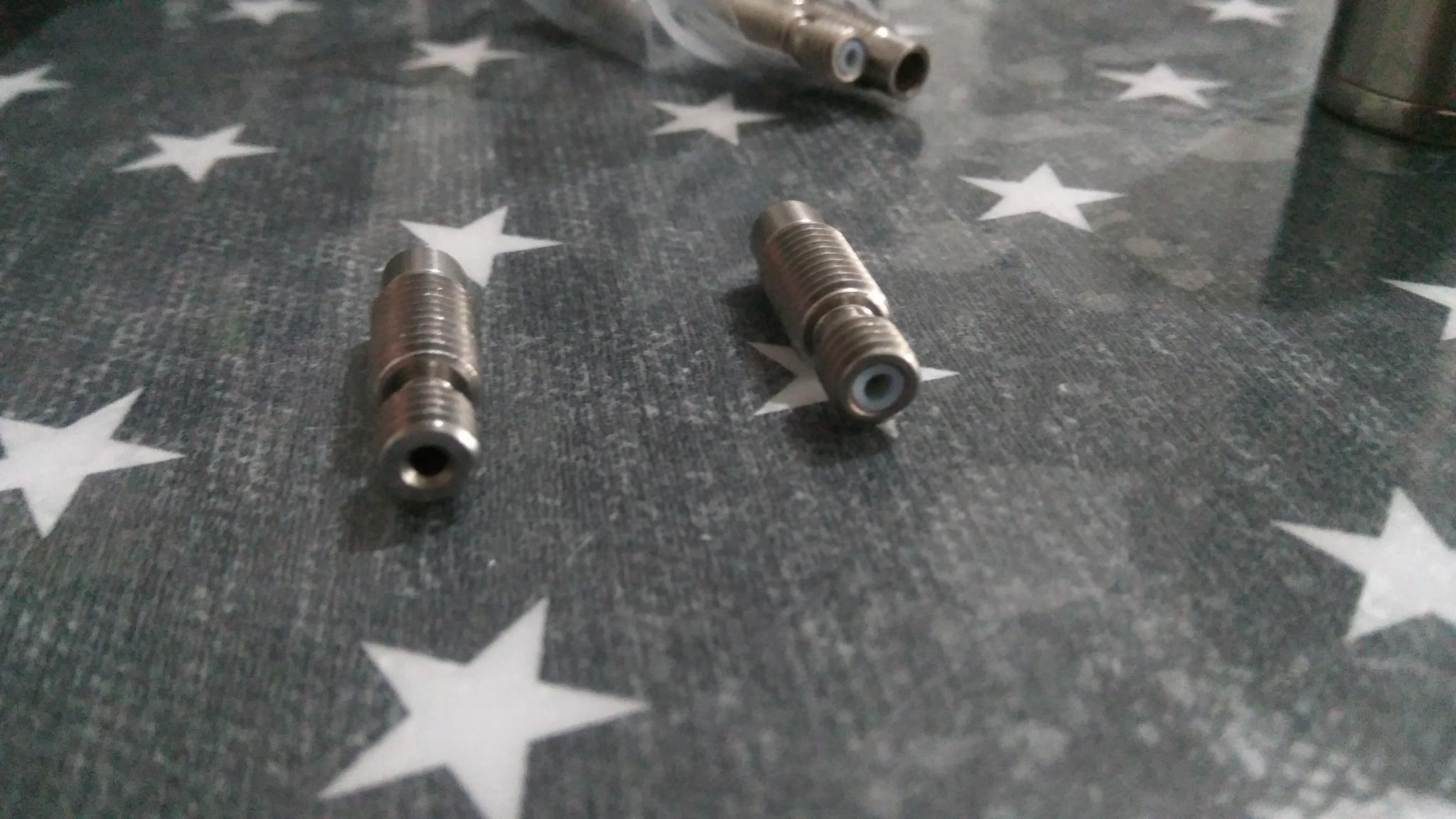

papa50 Posté(e) Juin 6, 2018 Auteur Posté(e) Juin 6, 2018 (modifié) Bonjour ! C'est parti !! @Maeke pour la tige filetée du filament 1)Laquelle est la mieux avec Téflon ou sans ? 2) pour le montage : - On visse la tige filetée sur le bloc alu On sert la buse, et on monte le tout, puis un serrage à chaud de la buse C'est ça ? Merci !! Modifié (le) Juin 6, 2018 par papa50
veeger Posté(e) Juin 6, 2018 Posté(e) Juin 6, 2018 Bonjour a tous. Chaud bouillant papa de bon matin.avec téflon mieux et pour le serrage c est ca. La buse doit être pile poil sur la tige filetee 1
papa50 Posté(e) Juin 6, 2018 Auteur Posté(e) Juin 6, 2018 il y a 17 minutes, veeger a dit : Bonjour a tous. Chaud bouillant papa de bon matin.avec téflon mieux et pour le serrage c est ca. La buse doit être pile poil sur la tige filetee Merci !!!! Papi

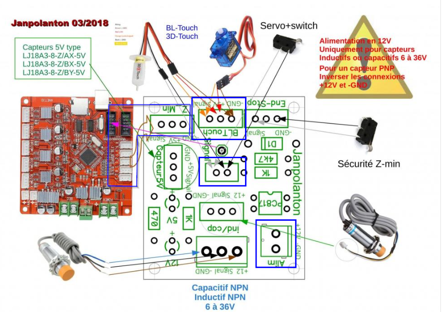

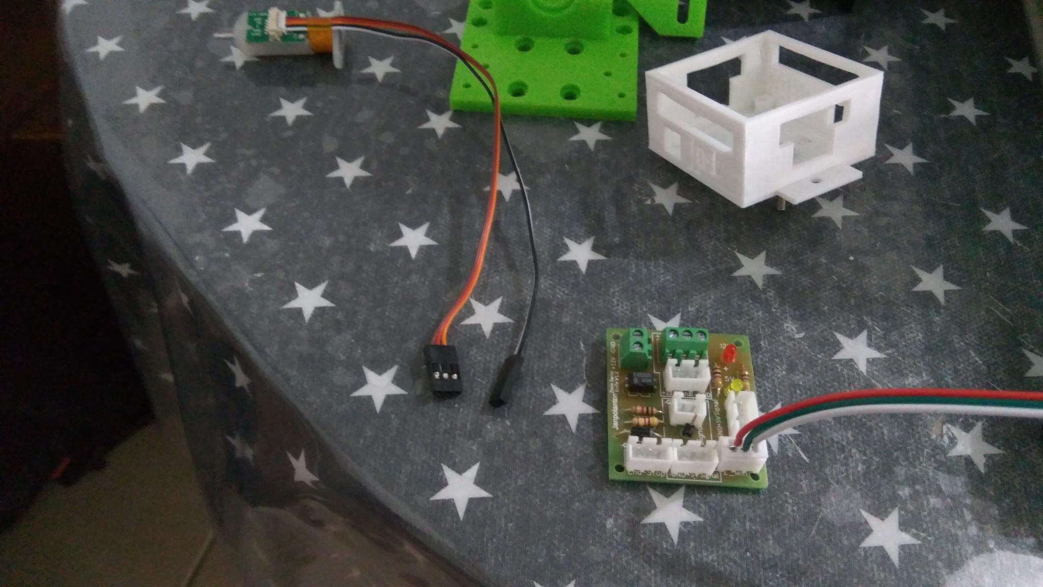

papa50 Posté(e) Juin 6, 2018 Auteur Posté(e) Juin 6, 2018 (modifié) @Janpolanton Je perdu pour le branchement du BlTouch, pas les mêmes connecteurs, et 5 fils de différente couleur Je les branches comment ? Merci janpol Modifié (le) Juin 6, 2018 par papa50
mikebzh44 Posté(e) Juin 6, 2018 Posté(e) Juin 6, 2018 Tu as son super schéma dans son sujet de la platine :
Janpolanton Posté(e) Juin 6, 2018 Posté(e) Juin 6, 2018 Bonjour, J'allais poster le même schéma que @mikebzh44 Il a été plus rapide... 1

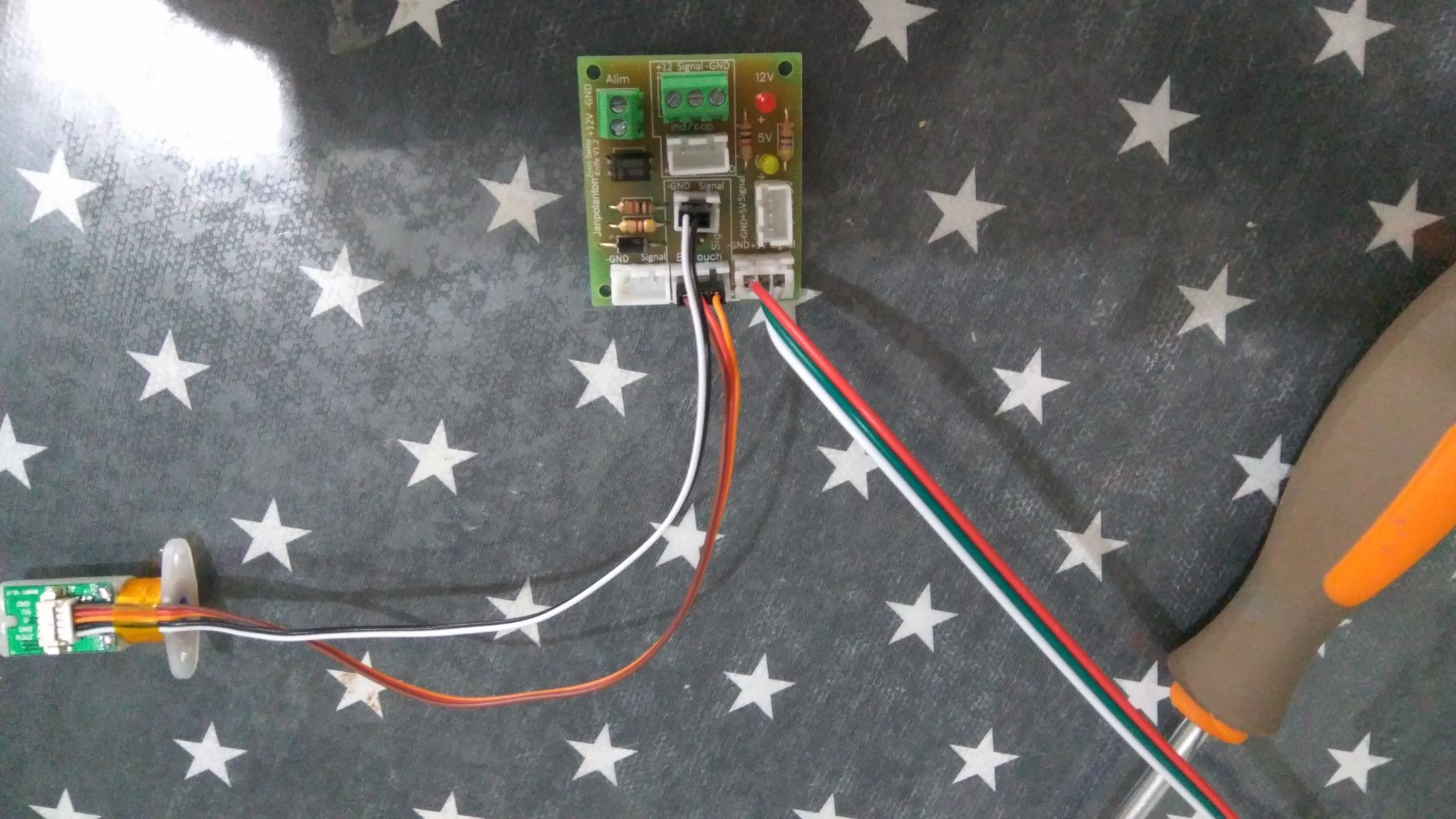

papa50 Posté(e) Juin 6, 2018 Auteur Posté(e) Juin 6, 2018 Yes merci @mikebzh44 Je viens de brancher !! C'est bon ou pas ? Ps: concernant le endstop du Z original une débranché il ne sert plus c'est ça
Janpolanton Posté(e) Juin 6, 2018 Posté(e) Juin 6, 2018 Oui, c'est ça, mais il te manque un fil qui va sur la pin unique "Signal" vers le connecteur LCD. Tu peux brancher le endstop Z d'origine en même temps en le réglant plus bas, il servira de sécurité en cas d problème avec ton BL-Touch 1
papa50 Posté(e) Juin 6, 2018 Auteur Posté(e) Juin 6, 2018 il y a 3 minutes, Janpolanton a dit : Bonjour, J'allais poster le même schéma que @mikebzh44 Il a été plus rapide... il y a 3 minutes, Janpolanton a dit : Bonjour, J'allais poster le même schéma que @mikebzh44 Il a été plus rapide... Janpol tu peux me confirmer que mes branchements sont bon ?
papa50 Posté(e) Juin 6, 2018 Auteur Posté(e) Juin 6, 2018 (modifié) il y a 4 minutes, Janpolanton a dit : Oui, c'est ça, mais il te manque un fil qui va sur la pin unique "Signal" vers le connecteur LCD. Tu peux brancher le endstop Z d'origine en même temps en le réglant plus bas, il servira de sécurité en cas d problème avec ton BL-Touch Yes merci janpol!! Modifié (le) Juin 6, 2018 par papa50
mikebzh44 Posté(e) Juin 6, 2018 Posté(e) Juin 6, 2018 (modifié) il y a 34 minutes, Janpolanton a dit : Oui, c'est ça, mais il te manque un fil qui va sur la pin unique "Signal" vers le connecteur LCD. Ah oui, il le faut quand même alors ? Je pensais que ta platine faisait passer toute l'info par le connecteur qui va à la carte mère. Il faut donc aller sur le connecteur LCD dans la CM pour le pin ou bidouiller la nappe si jamais tu n'as pas l'écran d'origine. Finalement, je trouve le capteur capacitif plus simple à brancher alors Modifié (le) Juin 6, 2018 par mikebzh44

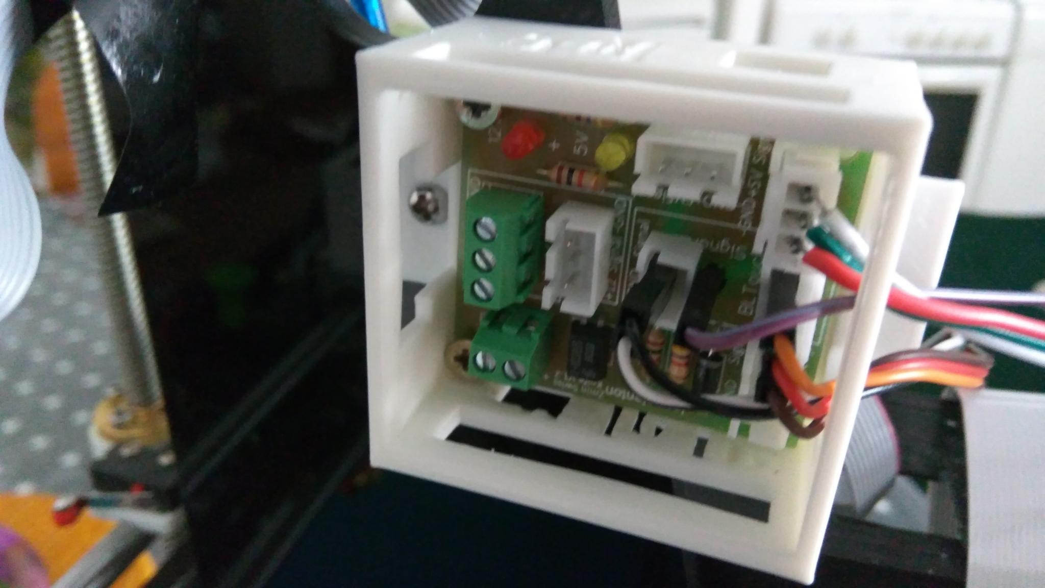

papa50 Posté(e) Juin 6, 2018 Auteur Posté(e) Juin 6, 2018 (modifié) @JanpolantonDonc voilà l'intégration, j'ai mis un fil violet, pour la connection nappe Mon branchement est bon ? Merci beaucoup pour votre disponibilité !! Papa Modifié (le) Juin 6, 2018 par papa50
Maeke Posté(e) Juin 6, 2018 Posté(e) Juin 6, 2018 Il y a 1 heure, papa50 a dit : Bonjour ! C'est parti !! @Maeke pour la tige filetée du filament 1)Laquelle est la mieux avec Téflon ou sans ? 2) pour le montage : - On visse la tige filetée sur le bloc alu On sert la buse, et on monte le tout, puis un serrage à chaud de la buse C'est ça ? Merci !! Avec du chinois il vaut mieux celui avec teflon, ceux sans sont souvent mal usinés et entrainent des bouchons. De mon côté, journée commande, petg, vis, plaque de verre et çà.
