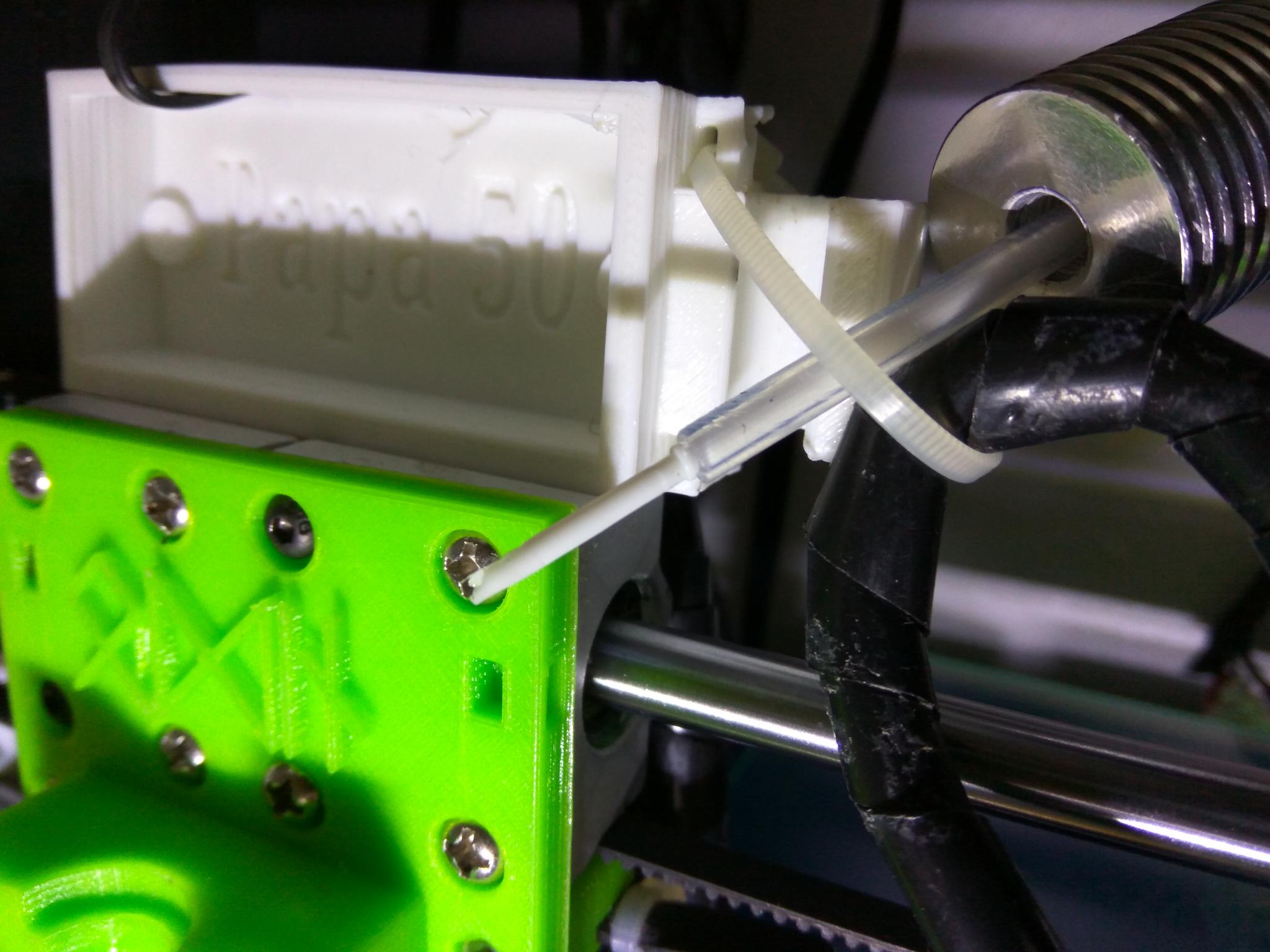

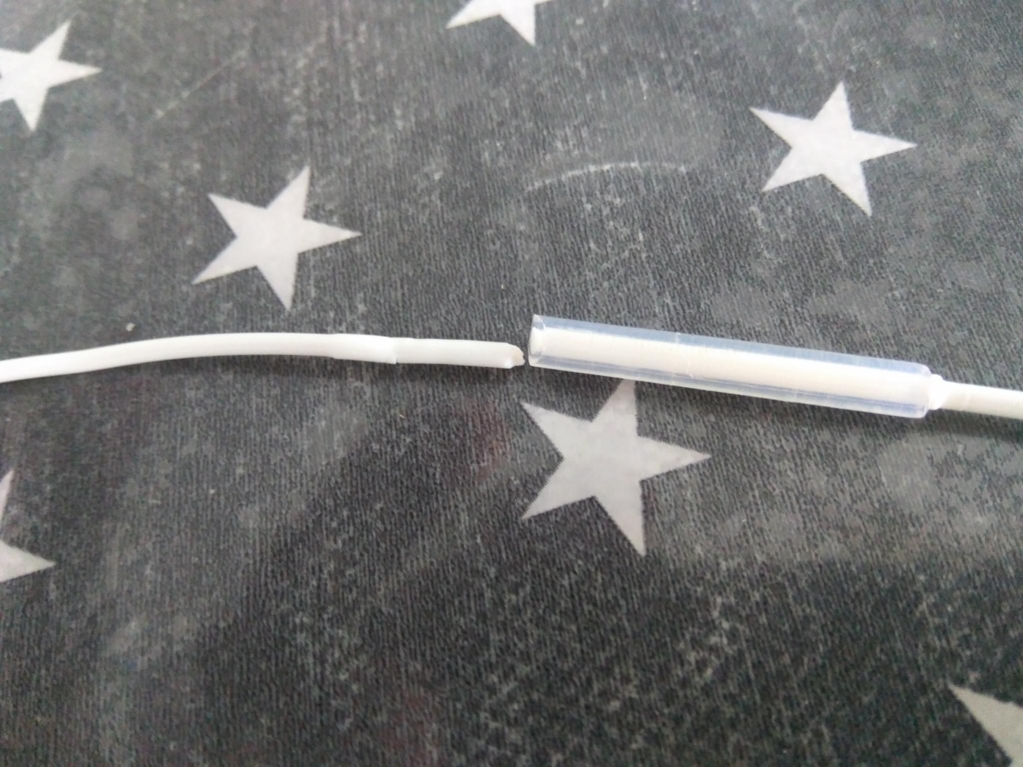

il y a 26 minutes, papa50 a dit :
Regarde je commence à comprendre
Le PLA a fondu et collé juste à la fin du teflon
Pourquoi ils ne font pas des tiges filetées qui autoriserait le passage complet du tube Téflon ?
euh, relis ma réponse juste au dessus de celle que je cite.
il y a 15 minutes, papa50 a dit :
Regarde la deuxième photo
Le a changé de diamètre, juste avant de rentrer dans le tube Téflon,
C'est vraiment la preuve que ça pousse dur
ou plutôt que ça rétracte trop.

il y a 1 minute, Maeke a dit :
oui c'est aussi ce que j'ai pensé parce qu'il me semble que le fil se dilate à la sortie du tube de téflon (mais je parle là d'une buse "standard") et du coup quand on le rétracte et vu qu'il est très mou, il doit avoir du mal à passer et il doit se déformer facilement...
tout à fait, c'est encore pire sur e3d v6, d'ailleurs le fabricant des vrais e3d conseille de ne pas dépasser 2mm de rétraction.

il y a 1 minute, Philippe Chaumont a dit :
et sur une buse standard ?
je parles juste d'e3d là, sur une "standard" tu peux parfois aller jusq'à 5. PS la buse Anet n'est pas "standard" parce que ça n'existe pas, elle correspond plus ou moins à la norme mk8.

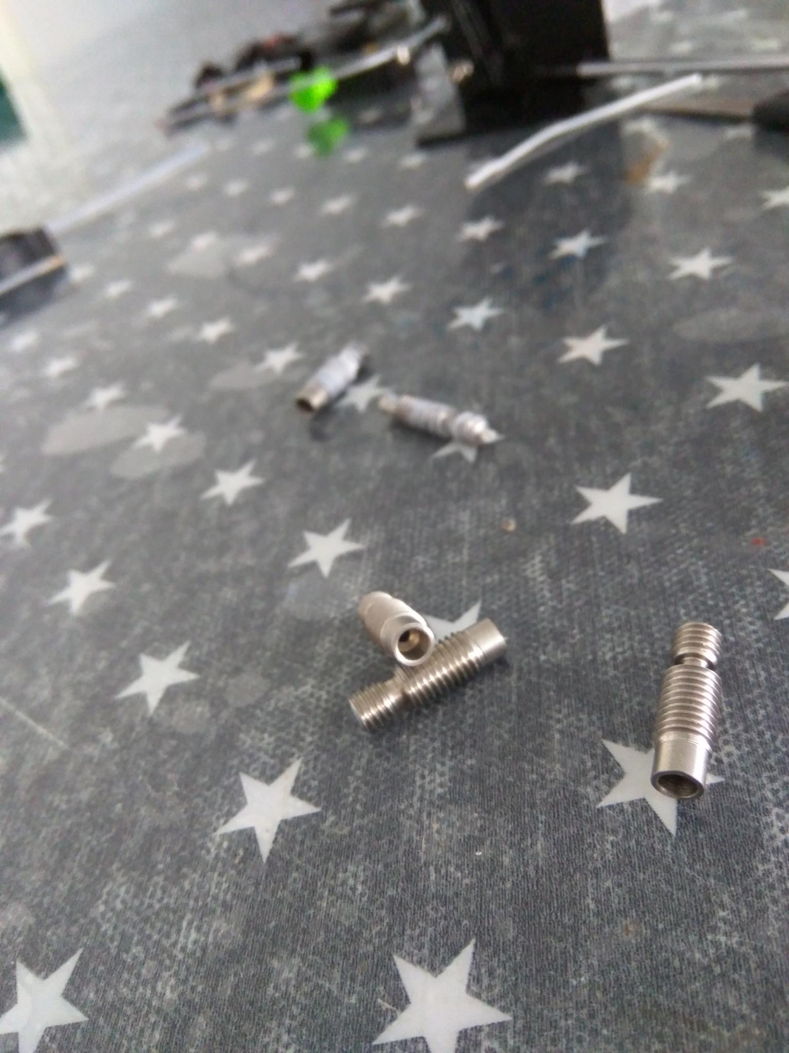

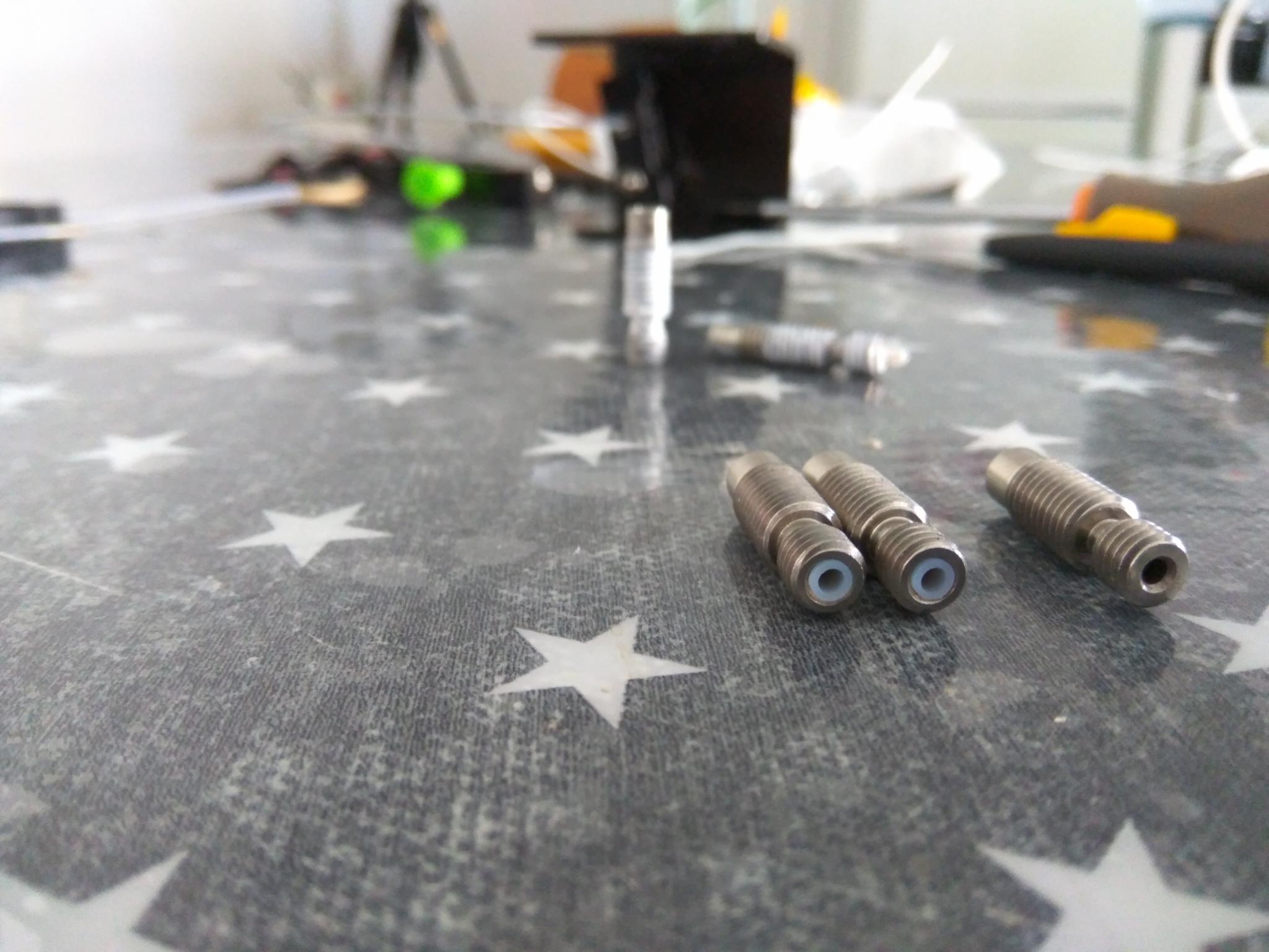

il y a 55 minutes, Maeke a dit :
je te parles pas du tube interne.
@papa50Tu n'as pas eu un tube de ce genre avec l'e3d v6?V6_Tube_Passthrough_SS_01_-_SINGLE_CROP_530x@2x.jpg.ebdb699aafd918bf202acfa686c09401.jpg
Il suffit de faire passer le tube du bowden à travers jusqu'à la buse.
Non moi j'ai un petit diamètre tube Téflon 3 extérieur et 2 intérieur
Normalement ils fournissent plusieurs de ces tubes. Attention, je ne parle pas que du teflon.

il y a 1 minute, papa50 a dit :
Il me reste ça diamètre 3 extérieur
Typiquement, celle de droite, elle fait peur! Exactement le genre de montage aléatoire parce qu'on ne peut pas faire de marque visible sur du teflon, et qu'on ne sait jamais vraiment jusqu'ou on l'a enfoncé. Le bout de tube prémonté qui va jusqu'au bout, c'est plus safe. Et ça permet de couper la partie endommagée par le connecteur pneumatique en perdant moins de tube.
il y a 9 minutes, papa50 a dit :
Regarde l'intérieur j'ai seulement 5mm
Ou je peux l'enfoncer

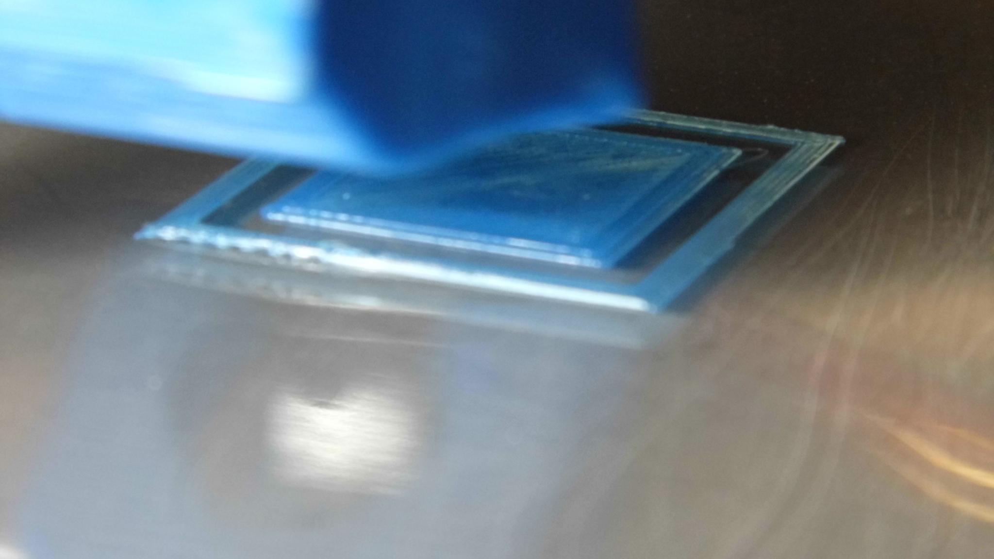

il nous fait une plaque pour billet de banque , @Maeke
il y a 3 minutes, papa50 a dit :
rooh, la reput que tu me fais! C'est un cube de test de 20X20X20....(mm). (ah bah oui, c'est pas une photo smartphone).
