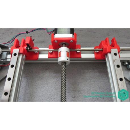

Plus que j'y regarde et plus que je trouve intelligente cette idée de mettre deux guidages comme ça >>> pour le Z
Hormis l'histoire du prix, le truc tout monté qui marche déjà quand il arrive, c'est pas con du tout
Plus qu'à remplacer les coupleurs par des poulies et relier tout ça avec des profilés 40x20
Finalement, le @papa50 il a gardé des bons restes de mécanique, hein....

Il y a 3 heures, papa50 a dit :
voila pour mes axes Y ce que je voudrais faire
Ce système est proposé en Upgrade pour l'axe Y sur les Scalars.
Avantages :
Supprime l'élasticité des courroies.
Permet d'augmenter l'accélération du plateau
Augmente la précision de déplacement du plateau
Il faut une tige hélicoïdale ayant un pas élevé.
il y a 4 minutes, trotro a dit :
.. /.. Il faut une tige hélicoïdale ayant un pas élevé.
Pas mal....
La vis de cette photo a un pas (global) de 25mm et un écrou en Iglidur (Igus)
Ça doit dépoter !
