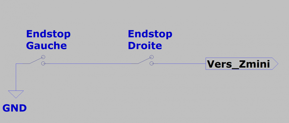

Bon @Janpolanton maintenant que tu envoyé ta nouvelle platine il te faut un nouveau projet. ^^ J'ai eu une idée tout à l'heure mais je sais pas du tout si c'est réalisable.  Il s'agirait  de créer une platine ou d'étendre celle de l'autoleveling afin de pouvoir rajouter un fin de course sur l'axe Z et ainsi en avoir un de chaque coté. Ça ferais un genre d'autolevel mais pour l'axe x. en plaçant les fins de course au même niveau la platine les fait descendre jusqu'à ce qu'indépendamment ils touchent leur fin de course respectifs et une fois l'opération términée on a un axe x parfaitement d'aplomb. Je sais pas si vous voyez ce que je veux dire? JPL tu crois que c'est possible?

@billedeclown01
Je vois ce que tu veux dire mais je ne pense pas que les réglages soient faciles.
Il faut que les  2 switches déclenchent de façon simultanée.
Il suffit sans rien modifier de mettre un switch en série avec le endstop Z existant branchés comme ci-dessous.
Bien sûr, on peut peaufiner en ajoutant des LED facilitant les réglage mais compliquant les branchements
il y a 13 minutes, Janpolanton a dit :
.. /.. Il suffit sans rien modifier de mettre un switch en série avec le endstop Z existant branchés comme ci-dessous.
Je comprends pas bien ce que ça va apporter ? ça sera le dernier à toucher qui aura le dernier mot, et caisse qu'on fait avec ça ?
je pense qu'il voulait dire qu'un moteur s'arrêterait avant l'autre, c'est ça @billedeclown01 ?
ça c'est pas possible, ils partagent le même pilotage

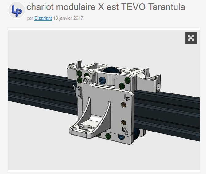

il y a 14 minutes, papa50 a dit :
.. /.. vous en pensez quoi ?
J'en pense que sur mamienne j'ai imprimé un chariot en PLA, une joue de chaque côté du profilé et les galets au milieu
Hébin j'ai vite vu que le PLA ça convient pas : trop près de la source de chaleur, ça se déformait sous la tension de la courroie et les galets se mettaient de traviole
Du coup je me suis servi des pièces comme gabarits de perçage, collées sur de l'alu
Ménant ça bouge plus

il y a 25 minutes, Janpolanton a dit :
@Jean-Claude Garnier
C'est exactement ce que j'ai dit!
J'ai mis un schéma au cas ou il voudrait se rendre compte par lui même de l'ampleur de la tâche pour le réglage (et sa pérennité)

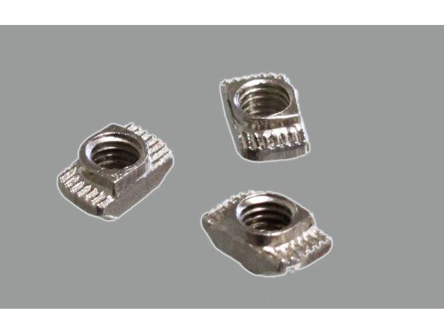

Les rainures ne sont pas très profondes, et pour assembler le cadre, il te faudra certainement des équerres dont je t'ai déjà donné les références plus haut
Les vis CHC (plus souvent appelées BTR) ne sont pas ce qu'il y a de mieux, il vaut mieux des vis à tête large et plutôt plate comme ça (M5x10) :
Il te faudra aussi des écrous-marteaux
Lot de 10 écrous marteau M5 - fente de 6 mm
