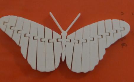

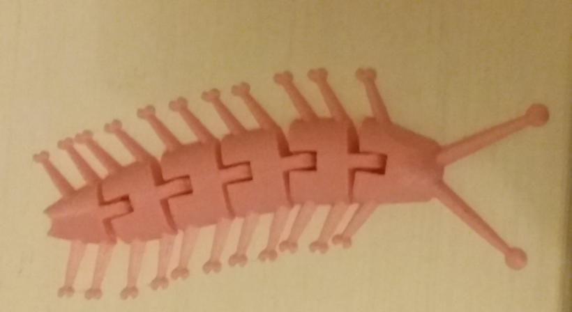

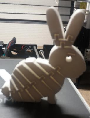

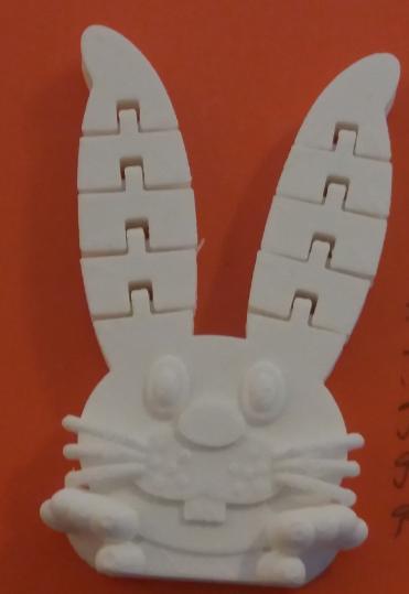

jeanhub Posté(e) Juin 22, 2018 Posté(e) Juin 22, 2018 Il y a 3 heures, Maeke a dit : Deuxième tentative pour une impression pré articulée, presque réussie, j'ai du donner un coup de cutter pour débloquer une des articulations, mais toutes les autres ont fonctionné tout de suite. Bonsoir à tous des articulé j'en fais de temps en temps pour ma fille ... ca fonctionne bien ...et elle aime bien 2

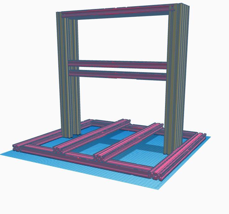

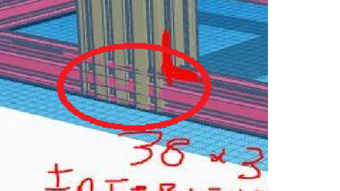

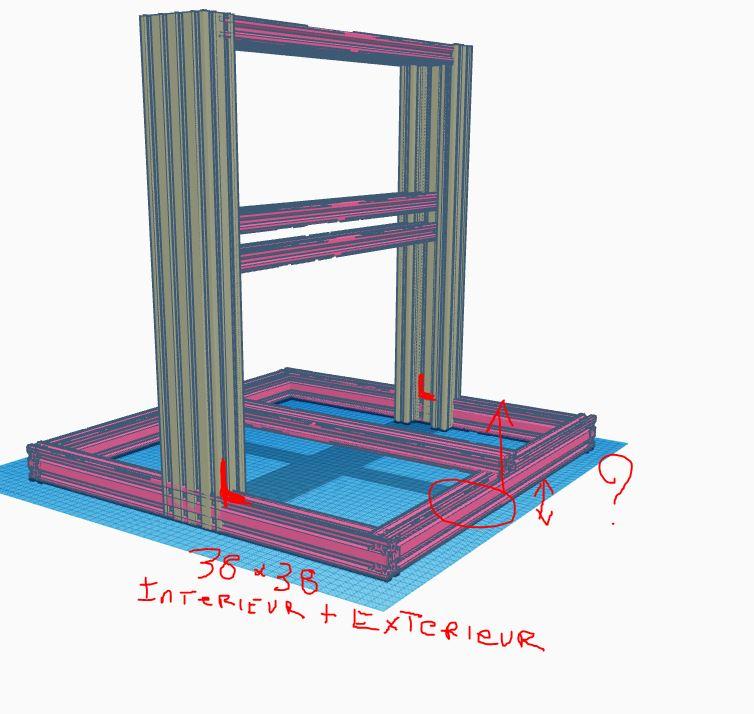

papa50 Posté(e) Juin 23, 2018 Auteur Posté(e) Juin 23, 2018 (modifié) bonjour à vous et bon samedi je voudrais avoir vos critiques sur mon cadre , projetbébé2 1) je voudrais rajouter un barre qui me manque pour le bed 2) peut être rehausser la base rose , et rajouter les pieds avec les balles de squash ? avez vous des idées ? dimension 500*500*500 merci Modifié (le) Juin 23, 2018 par papa50
Maeke Posté(e) Juin 23, 2018 Posté(e) Juin 23, 2018 comment prévois tu la jonction du Z sur le Y? Il vaudrait peut-être mieux déplacer les côtés Y pour éviter de couper comme ton image le suggère. Mais sur l'ensemble, ça à l'air solide. Je pense que c'est une bonne base de départ, maintenant il faut peaufiner. Mais comme je l'ai dit, je ne peux me baser que sur mon expérience limitée.
papa50 Posté(e) Juin 23, 2018 Auteur Posté(e) Juin 23, 2018 il y a 12 minutes, Maeke a dit : comment prévois tu la jonction du Z sur le Y? Il vaudrait peut-être mieux déplacer les côtés Y pour éviter de couper comme ton image le suggère. Mais sur l'ensemble, ça à l'air solide. Je pense que c'est une bonne base de départ, maintenant il faut peaufiner. Mais comme je l'ai dit, je ne peux me baser que sur mon expérience limitée. comme ca en intérieur + extérieur
Maeke Posté(e) Juin 23, 2018 Posté(e) Juin 23, 2018 (modifié) Oui mais regardes ce détail, tu as le Y qui passe à travers le Z, des deux côtés. Modifié (le) Juin 23, 2018 par Maeke

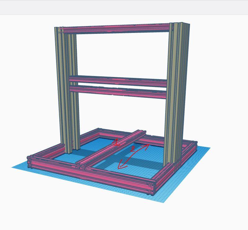

papa50 Posté(e) Juin 23, 2018 Auteur Posté(e) Juin 23, 2018 (modifié) normalement ce sera coupé je voudrais reproduire l'anet a8 en centrage donc pour l'instant c'est brut et en dessous rajouter une plaque de pla avec les pieds je sais pas ? Modifié (le) Juin 23, 2018 par papa50
papa50 Posté(e) Juin 23, 2018 Auteur Posté(e) Juin 23, 2018 il y a 23 minutes, Maeke a dit : comment prévois tu la jonction du Z sur le Y? Il vaudrait peut-être mieux déplacer les côtés Y pour éviter de couper comme ton image le suggère. a l’intérieur je peux pas il y aura les moteurs et a l’extérieur ça va faire moche non ?
Maeke Posté(e) Juin 23, 2018 Posté(e) Juin 23, 2018 (modifié) ça aurait été plus simple de faire comme sur AM8, c'est à dire l'avant et l'arrière un poil moins large pour le Z soit fixé sur l'extérieur du cadre Y. Ou alors de mettre les côtés à plat (90° de leur position actuelle) comme sur la CR-10 ce qui t'éviterais dans les deux cas de faire cette découpe. Modifié (le) Juin 23, 2018 par Maeke
papa50 Posté(e) Juin 23, 2018 Auteur Posté(e) Juin 23, 2018 il y a 2 minutes, Maeke a dit : ça aurait été plus simple de faire comme sur AM8, c'est à dire l'avant et l'arrière un poil moins large pour le Z soit fixé sur l'extérieur du cadre Y. Ou alors de mettre les côté à plat (90° de leur position actuelle) comme sur la CR-10 ce qui t'éviterais dans les deux cas de faire cette découpe. comme ça ? mais a plat (grande surface au sol ) peut-être que je pourrais mettre les moteurs a l’intérieur du c-beam ?

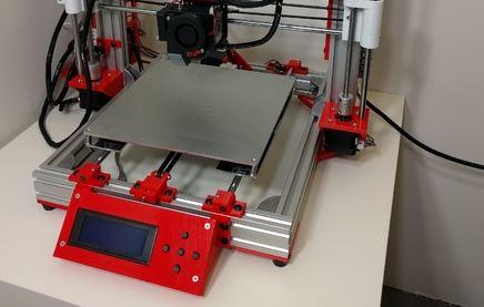

Maeke Posté(e) Juin 23, 2018 Posté(e) Juin 23, 2018 pas comme la photo que tu as mis du coup mais plutôt ça
papa50 Posté(e) Juin 23, 2018 Auteur Posté(e) Juin 23, 2018 je refais ton idée , pour voir !! merci a tout a l'heure
Maeke Posté(e) Juin 23, 2018 Posté(e) Juin 23, 2018 Désolé les admins j'ai un bug qui m'empêche de rajouter du texte après le lien. @papa50 Tu sais; tu n'es pas obligé d'avoir les moteurs Z en bas, surtout vu la solidité de l'ensemble. Tu peux les mettre au sommet, il suffira d'inverser le sens de rotation dans Marlin. 1
papa50 Posté(e) Juin 23, 2018 Auteur Posté(e) Juin 23, 2018 il y a 18 minutes, Maeke a dit : Désolé les admins j'ai un bug qui m'empêche de rajouter du texte après le lien. @papa50 Tu sais; tu n'es pas obligé d'avoir les moteurs Z en bas, surtout vu la solidité de l'ensemble. Tu peux les mettre au sommet, il suffira d'inverser le sens de rotation dans Marlin. concernant le bug , moi c'est souvent , c'est c..... héhé pour les moteurs pourquoi pas !!
Maeke Posté(e) Juin 23, 2018 Posté(e) Juin 23, 2018 (modifié) tiens tu as un exemple pour les moteurs sur ce dérivé de l'AM8 https://www.thingiverse.com/thing:2814153 Mais vu les montants Z que tu as retenu, ce sera encore plus solide. Modifié (le) Juin 23, 2018 par Maeke
papa50 Posté(e) Juin 23, 2018 Auteur Posté(e) Juin 23, 2018 il y a 22 minutes, Maeke a dit : tiens tu as un exemple pour les moteurs sur ce dérivé de l'AM8 https://www.thingiverse.com/thing:2814153 Mais vu les montants Z que tu as retenu, ce sera encore plus solide. voila comme a plat en extérieur : 1
Maeke Posté(e) Juin 23, 2018 Posté(e) Juin 23, 2018 (modifié) mmmh, non si tu mets à plat, plus besoin de mettre le cadre à l'extérieur. Les Z peuvent venir directement sur les Y, à la perpendiculaire. Modifié (le) Juin 23, 2018 par Maeke

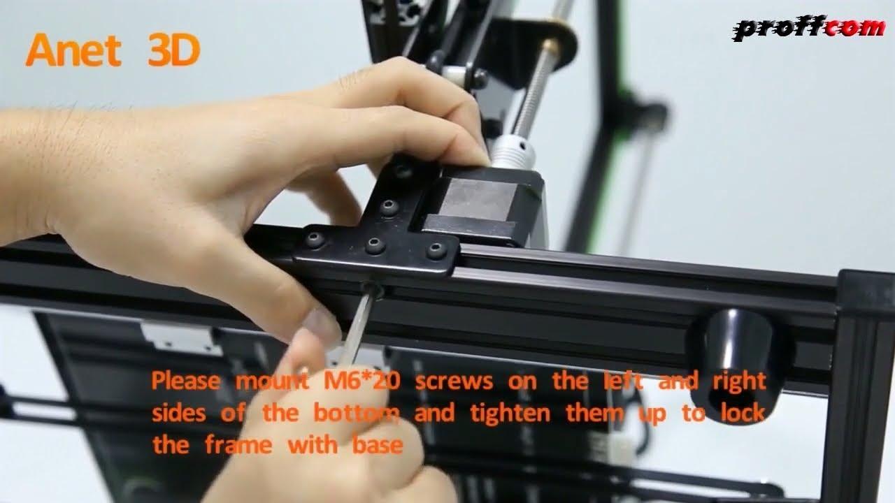

Maeke Posté(e) Juin 23, 2018 Posté(e) Juin 23, 2018 (modifié) regardes cette vidéo d'assemblage des E10 E12, la fixation Z sur Y, tu peux t'en inspirer. Modifié (le) Juin 23, 2018 par Maeke
