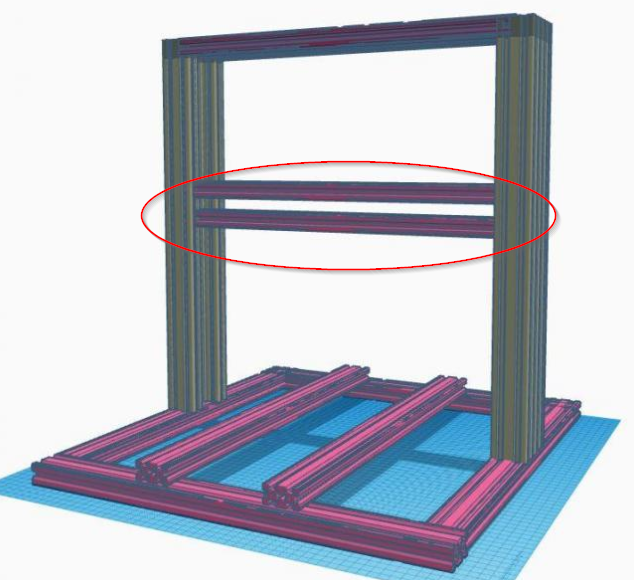

il y a 7 minutes, Maeke a dit :
mmmh, non si tu mets à plat, plus besoin de mettre le cadre à l'extérieur.
Les Z peuvent venir directement sur les Y, à la perpendiculaire.
j'ai pas compris ?
le bébé2  interieur

regardes mon message juste au-dessus.
De cette façon le portique et la base on la même largeur.
Modifié (le) par Maeke
ah, je viens de comprendre moi-même ton édition, oui c'est bon comme ça.
edit ah bah non, pour le coup j'ai compris de travers. Avec les Y à plat, ni intérieur, ni extérieur, mais pile dessus.

autre solution

il me semble que c'est la bonne, en attendant les confirmations.

il y a 34 minutes, mikebzh44 a dit :
Le truc de ouf !!
Elles vont servir à quoi ces 2 barres ?
C'est pour la rigidité ?
Car c'est pas pour l'axe X quand même !?
si bien sur  hiiiiiii..... 😉
Mais tes 2 profils sont à l'intérieur des U de l'axe Z, non ?
Ca va pas coulisser ! Et le moteur, tu vas le mettre où ? Et pourquoi 2 profils ?
@mikebzh44 Le moteur on a déjà abordé l'idée de le mettre au sommet, à l'envers.
Pour le reste on va bien trouver une solution.
Comme ça par exemple https://openbuildspartstore.com/c-beam-gantry-plate/
et il visse les plaques aux bouts des axes X (qui du coup seront plus courts, donc il faut de la marge entre le cadre et le plateau).
maintenant il va falloir décider comme mettre en place courroie, moteur et poulie X.

Il y a 2 heures, papa50 a dit :
autre solution
Hello
Je rentre, aujourd'hui j'ai fait le terrassier chez l'fiston, j'en ai plein les bras
J'ai suivi en pointillés l'évolution sur mon phone entre deux coups de pelle :
Si j'avais à en faire une, c'est cette dernière version que je choisirais, en tant que mécano
L'idée de @maeke de mettre les 20x40 à plat est la bonne (j'ai cru un moment que tu allais scier en deux les barres Y de droite et de gauche, quelle horreur !
A mon (humble) avis les deux guides Y auraient pu être en 20x20, ça aurait suffi, et j'aurais mis qu'une seule traverse pour le X
Tu as abandonné l'idée de mettre un seul moteur en haut milieu et une courroie crantée entre les deux ? Pourtant c'était séduisant !
Moi aussi je me demande comment tu vas motoriser le X..... Le moteur au centre ????
Edit : compris, moteur derrière (pourquoi pas au centre d'ailleurs, pour l'équilibre....) et courroie ENTRE les deux barres 20x20
Je bénis le principe !
Ainsi que les plaques open-builds et les galets de petit diamètre, c'est top

je pense que mettre le moteur X au milieu va être difficile, sa présence bloquerait la plaque avec le chariot, à cause du faible espacement et des fixations de la courroie.
