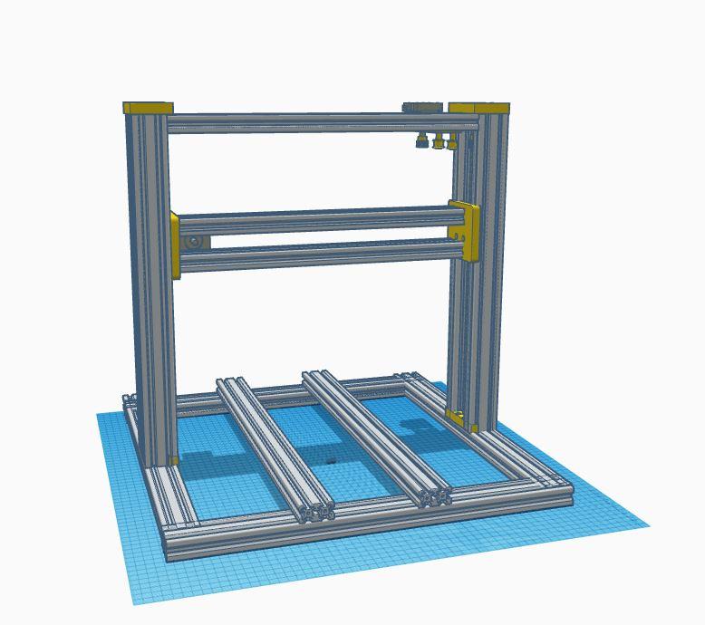

L'axe z va monter et descendre avec un seul moteur c'est ça ?
oui comment tu la trouves ?

Tu es sur que ton axe va bien monter et descendre bien horizontalement avec un seul moteur ? Pas qu'il y ait un micro décalage
Après je pense que ça a déjà été évoqué que tu as déjà pensé a ca
En tout cas très belle am8 revisitée

bonsoir tout le monde voila ( 5 captures), j'avance tout doucement , pouvez vous critiquez , merci !!!!!! afin que j'avance 😉

non c'est avec deux moteurs que cela se produit , avec ce système normalement pas d’écart !!!

ca me parait excellent tout ca papa . rien a dire ni a critiquer 😁 . ca va etre ouf !!

et mettre les moteurs axes X et Y au centre ça ne saurait pas mieux ?
projet  validé par fiston , papi , Jpl ,
on va attendre les avis de tous 😉
 X non.  tres bien sur le coté deja pour le cablage . ca te fera ensuite une poulie de transition en moins aussi

tu as raison !!! merci beaucoup Papi 😘

Quand je proposais ce montage :
C'était bien sûr dans l'idée de sortir la traverse du X d'entre les montant et de la plaquer contre les chariots à roulettes qui seraient en façade
Comme elle n'aurait pas à être recoupée, elle permettrait d'installer facilement le moteur à un bout, un peu comme sur une CR10, et le tendeur de courroie à l'autre bout
Il me semble que ça gagnerait de l'encombrement et de la course....

tendeur axe x
le 1er m a l air bien papa . tres sobre .
@papa50 Pourquoi pas comme la dit @Jean-Claude Garnier faire sortir l'axe X d'entre les 2 Z, ça te libèrerai les 2 bords externe du X pour y mettre ton tendeur par exemple. Et puis le trajet de la buse sera moins limité de chaque côté.
Un tendeur, une poulie ça fait perdre quand même quelques centimètres, donc au final pour compenser tu seras obligé d'agrandir le cadre, alors qu'en sortant l'axe tu pourras diminuer un peu la taille de la bête
