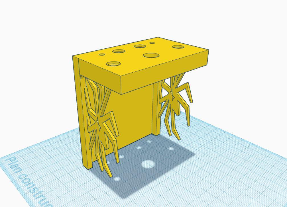

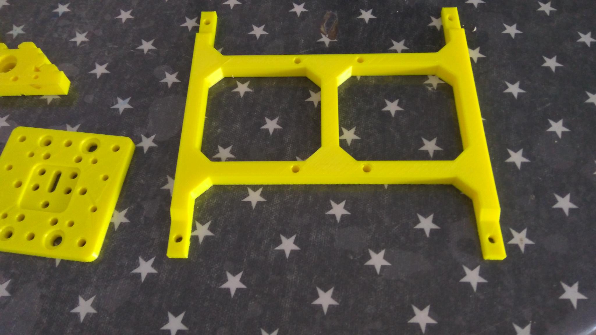

papa50 Posté(e) Juin 27, 2018 Auteur Posté(e) Juin 27, 2018 (modifié) Support de bed V-Slot, encore tout chaud !! 210*190 a 35% de remplissage ! Modifié (le) Juin 27, 2018 par papa50 1
Maeke Posté(e) Juin 27, 2018 Posté(e) Juin 27, 2018 attention à ce support avec la chaleur venant du plateau, il vaut mieux le faire dans un plastique résistant à la chaleur.
papa50 Posté(e) Juin 27, 2018 Auteur Posté(e) Juin 27, 2018 il y a 3 minutes, Maeke a dit : ne fais pas une découpe complète sur les lettres, sinon il manquera des parties sur le e, les o et le d. j' y ai pensé !! merci fiston
papa50 Posté(e) Juin 27, 2018 Auteur Posté(e) Juin 27, 2018 il y a 2 minutes, Maeke a dit : attention à ce support avec la chaleur venant du plateau, il vaut mieux le faire dans un plastique résistant à la chaleur. c'est sur!! , mais c'est une préparation , on verra bien combien de temps ça dur

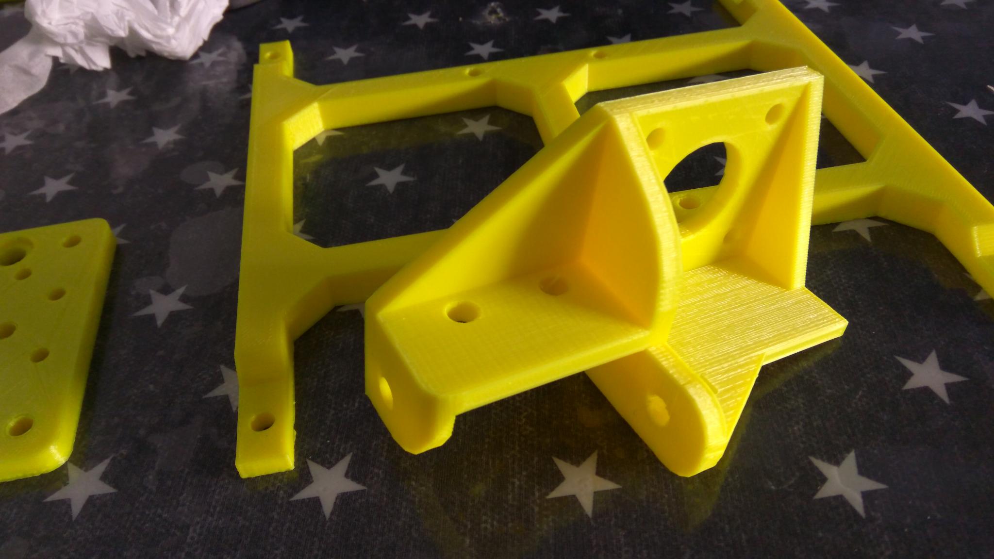

papa50 Posté(e) Juin 27, 2018 Auteur Posté(e) Juin 27, 2018 support de moteur y en cours d'impression !!!!

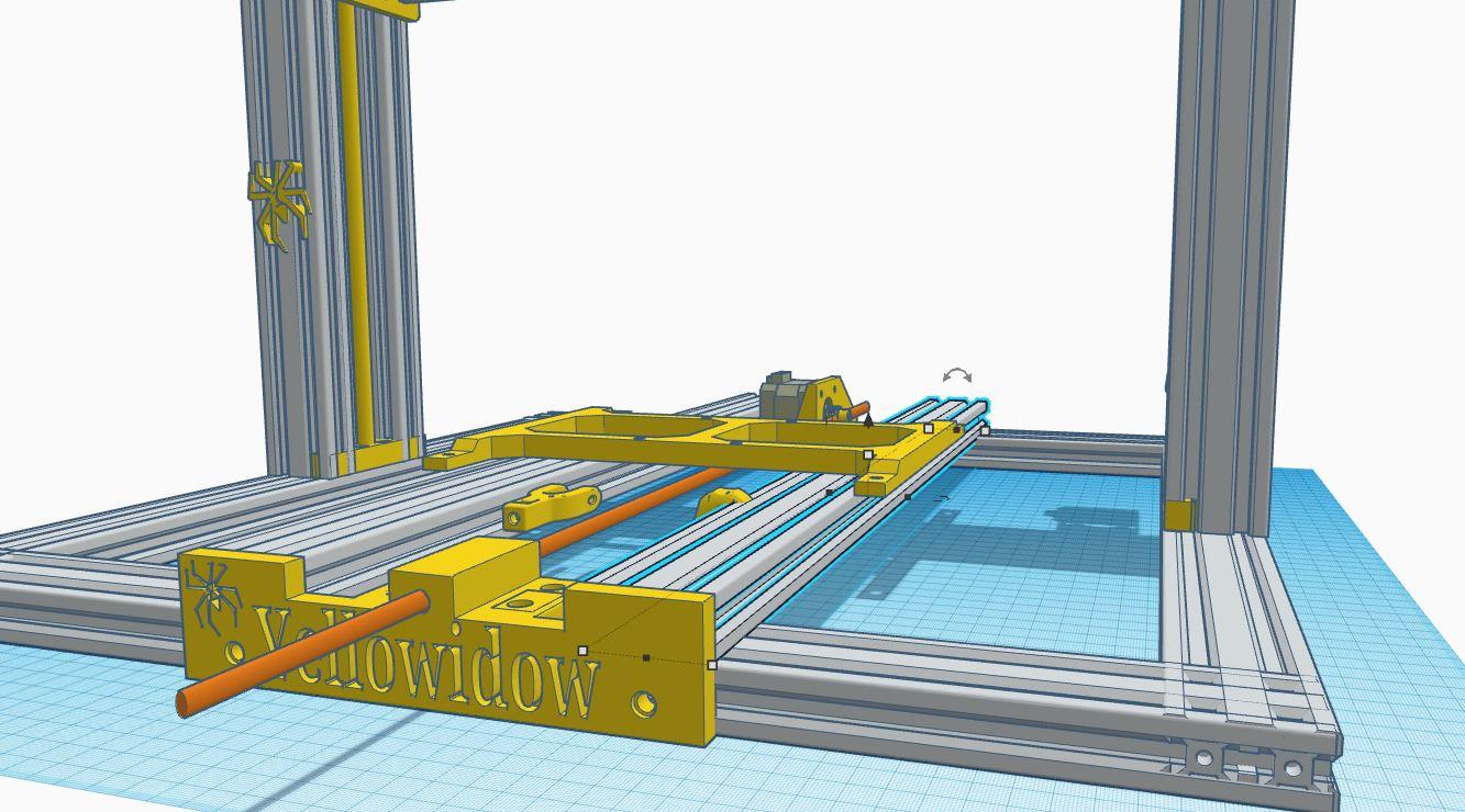

billedeclown01 Posté(e) Juin 27, 2018 Posté(e) Juin 27, 2018 @papa50 est ce que tu as bien tout calculé pour que la poulie du tendeur soit exactement à la même hauteur que l'axe du moteur? 1
papa50 Posté(e) Juin 27, 2018 Auteur Posté(e) Juin 27, 2018 (modifié) il y a 15 minutes, billedeclown01 a dit : @papa50 est ce que tu as bien tout calculé pour que la poulie du tendeur soit exactement à la même hauteur que l'axe du moteur? merci billedeclown01 ,oui normalement c'est bon, tout est dans l'axe , j'ai été à bonne école , mon professeur pendant ma formation montage de mon bébé c’était @Maeke regarde barre orange c'est dans l'axe c'est vraiment sympa @billedeclown01 Modifié (le) Juin 27, 2018 par papa50 1

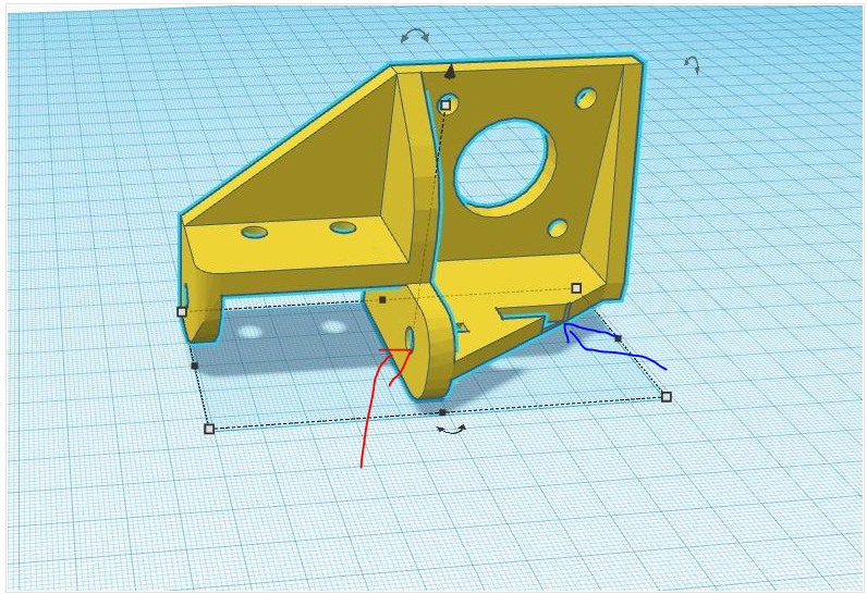

billedeclown01 Posté(e) Juin 27, 2018 Posté(e) Juin 27, 2018 il y a 6 minutes, papa50 a dit : merci billedeclown01 ,oui normalement c'est bon, tout est dans l'axe , j'ai été à bonne école , mon professeur pendant ma formation montage de mon bébé c’était @Maeke c'est vraiment sympa @billedeclown01 J'essaie de chercher la petite bête pour être sur que tout soit nickel pour ton nouveau bébé! Flèche bleu: à quoi sert cette encoche? Flèche rouge: est ce que tu as prévu un chanfrein pour que la tête de vis ne gène pas le moteur?
papa50 Posté(e) Juin 27, 2018 Auteur Posté(e) Juin 27, 2018 (modifié) il y a 5 minutes, billedeclown01 a dit : J'essaie de chercher la petite bête pour être sur que tout soit nickel pour ton nouveau bébé! Flèche bleu: à quoi sert cette encoche? Flèche rouge: est ce que tu as prévu un chanfrein pour que la tête de vis ne gène pas le moteur? c'est rectifié une mauvaise manipe de ma part , rouge = non !!!!!!! la pièce est en cours d'impression , merci pour ton aide , sympa Modifié (le) Juin 27, 2018 par papa50
papa50 Posté(e) Juin 27, 2018 Auteur Posté(e) Juin 27, 2018 (modifié) quand tu parles de chanfrein de quelle coté , j’ai pas bien compris @billedeclown01 Modifié (le) Juin 27, 2018 par papa50
Jean-Claude Garnier Posté(e) Juin 27, 2018 Posté(e) Juin 27, 2018 (modifié) il y a 28 minutes, billedeclown01 a dit : .. /.. Flèche bleu: à quoi sert cette encoche? Ça pourrait t'y pô être le passage de la prise moteur ? @papa50 les 4 trous au 4 coins du plateau, c'est pour monter les axes de galets ? Edit : ah non, flèche bleue, mauvaise manip. OK Modifié (le) Juin 27, 2018 par Jean-Claude Garnier
papa50 Posté(e) Juin 27, 2018 Auteur Posté(e) Juin 27, 2018 il y a 1 minute, Jean-Claude Garnier a dit : Ça pourrait t'y pô être le passage de la prise moteur ? @papa50 les 4 trous au 4 coins du plateau, c'est pour monter les axes de galets ? -non surement un défaut ! -oui c'est ça ?
