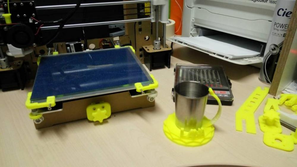

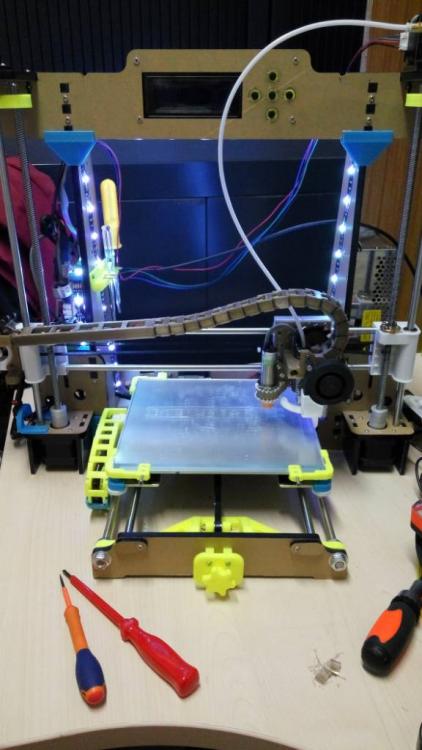

juditek Posté(e) Juillet 15, 2018 Posté(e) Juillet 15, 2018 Pour ceux que ça intéresse quelques photos du début de ma Anet A8 à aujourd'hui..Ou de la carte d'origine à une ramps 1.4...Envoyé de mon Redmi Note 4 en utilisant Tapatalk

Maeke Posté(e) Juillet 15, 2018 Posté(e) Juillet 15, 2018 il y a 5 minutes, juditek a dit : Pour ceux que ça intéresse quelques photos du début de ma Anet A8 à aujourd'hui.. Ou de la carte d'origine à une ramps 1.4... Envoyé de mon Redmi Note 4 en utilisant Tapatalk tu laisses trop de liberté aux fils du chariot X, ils vont finir par s'user et devenir cassants. 1
juditek Posté(e) Juillet 15, 2018 Posté(e) Juillet 15, 2018 tu laisses trop de liberté aux fils du chariot X, ils vont finir par s'user et devenir cassants.Ça c'est une photo d'il y a un an, j'en avais ajouter d'autres mais il y a eu une erreur de téléchargement...Envoyé de mon Redmi Note 4 en utilisant Tapatalk
juditek Posté(e) Juillet 15, 2018 Posté(e) Juillet 15, 2018 Ça c'est il y a 6 mois....Envoyé de mon Redmi Note 4 en utilisant Tapatalk

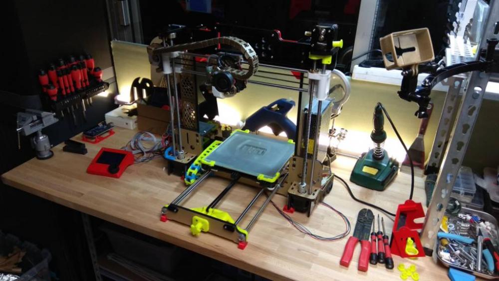

juditek Posté(e) Juillet 15, 2018 Posté(e) Juillet 15, 2018 Et là en cours de lifting propre et placement de la ramps 1.4 et tout le tatoin ...Envoyé de mon Redmi Note 4 en utilisant Tapatalk
juditek Posté(e) Juillet 15, 2018 Posté(e) Juillet 15, 2018 Dites moi ce que vous en pensez ![emoji16]Envoyé de mon Redmi Note 4 en utilisant Tapatalk 1

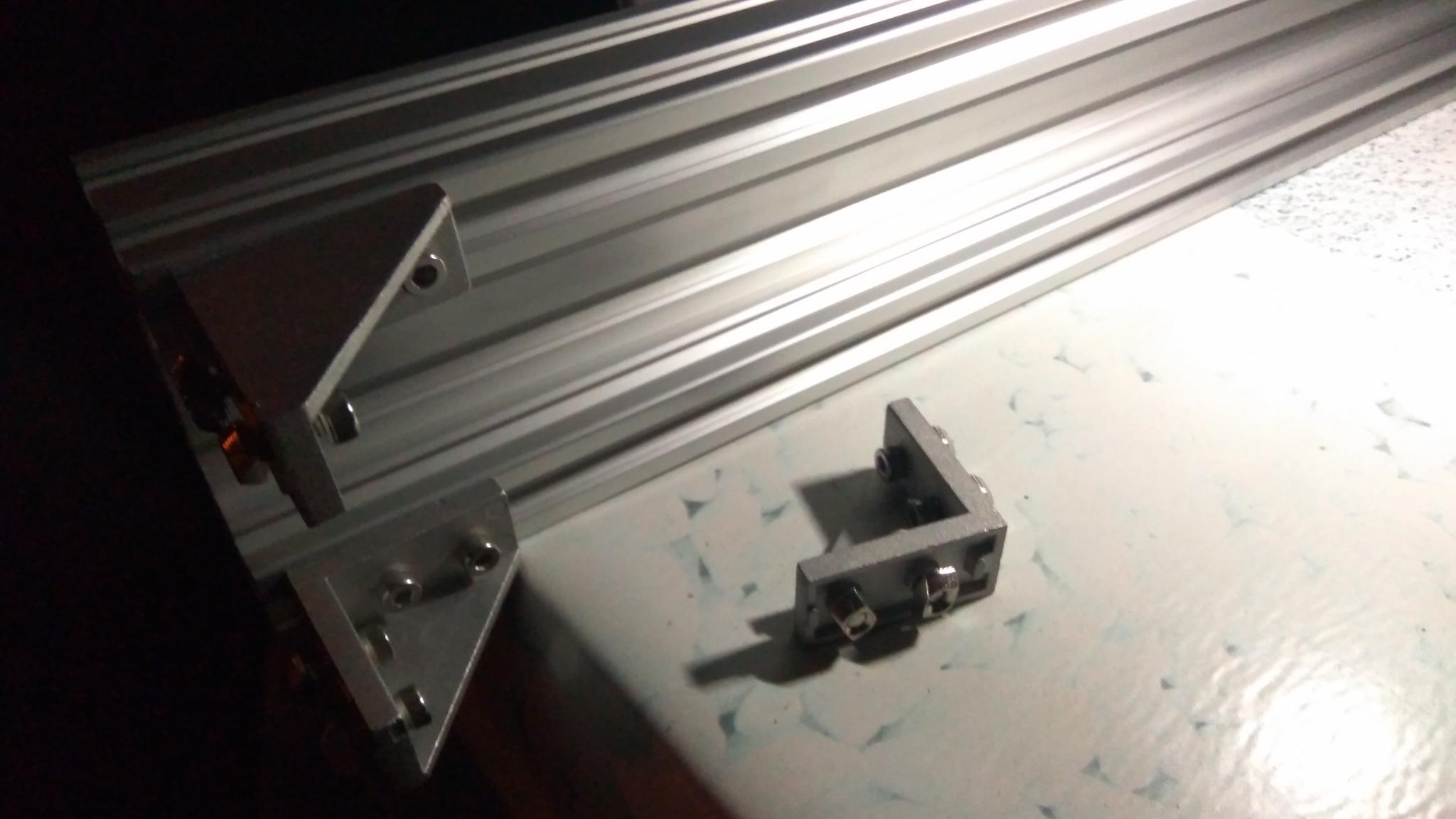

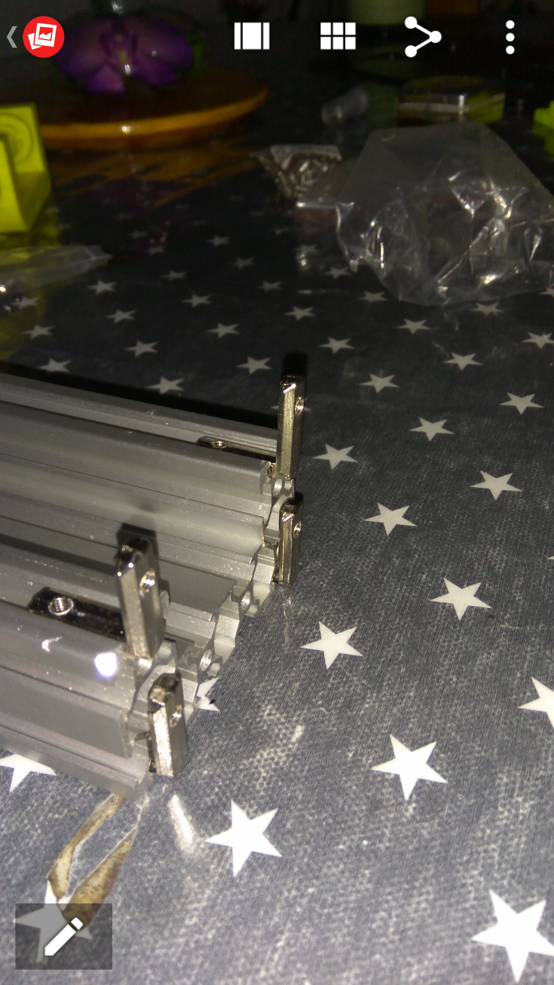

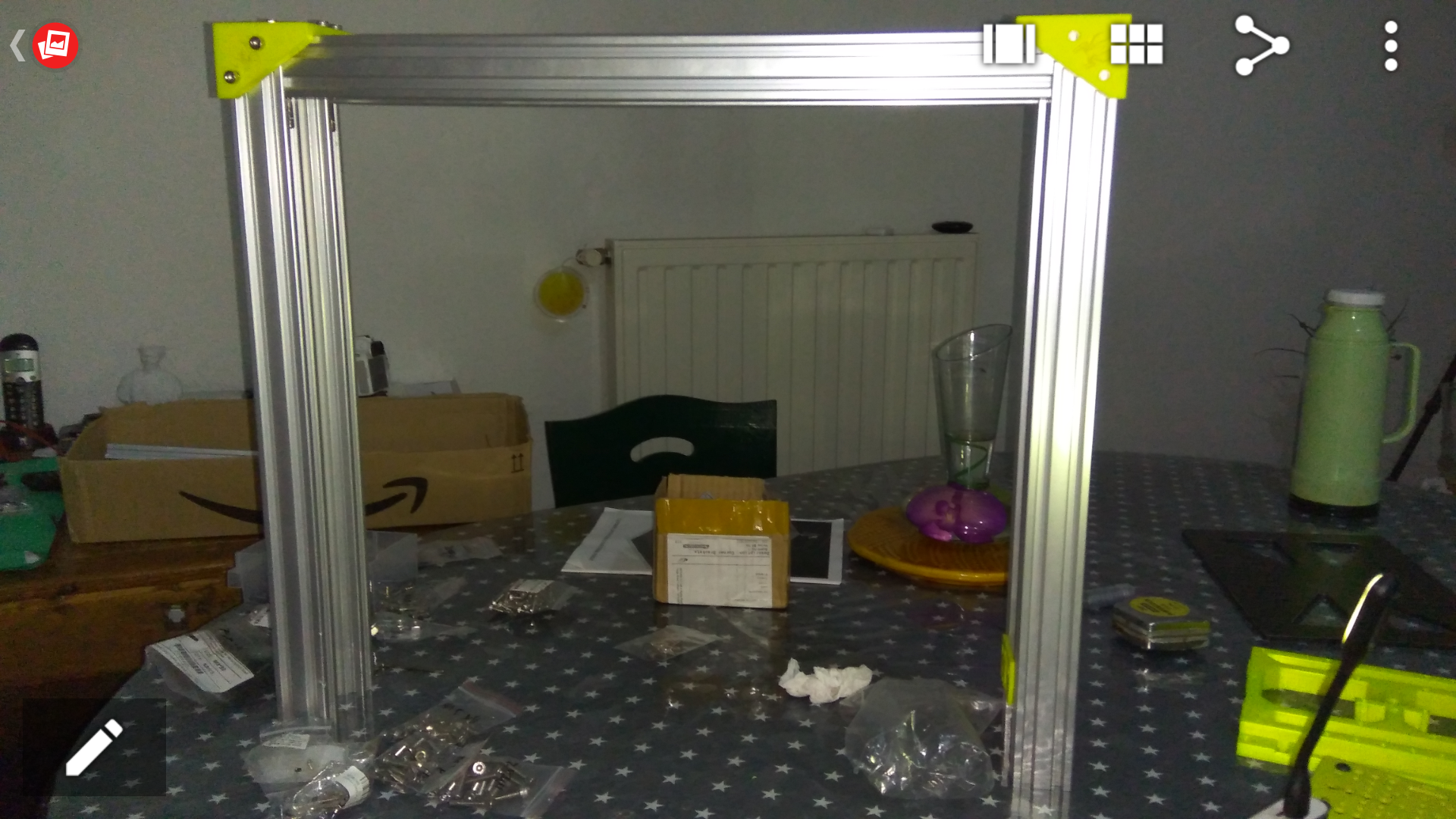

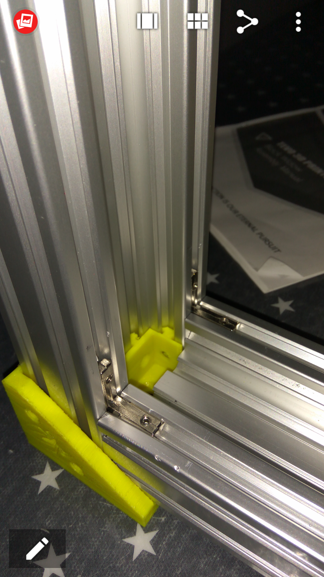

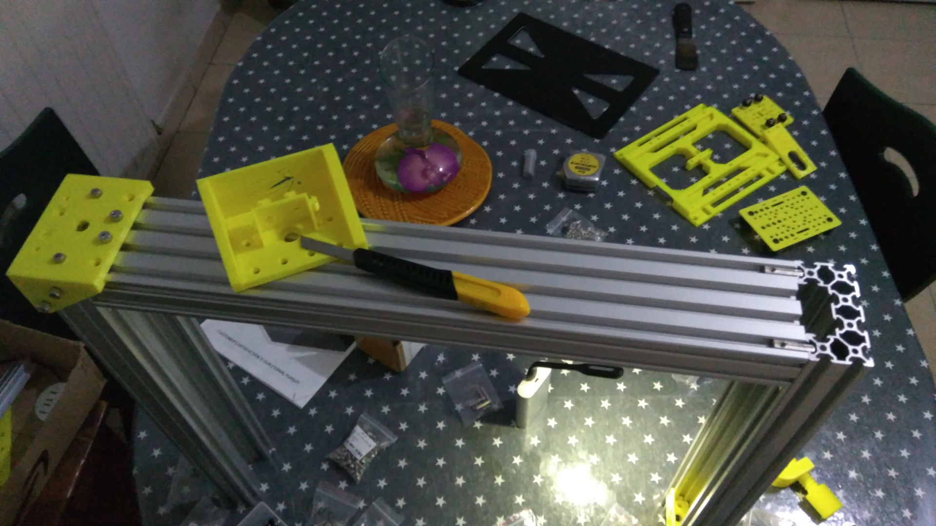

papa50 Posté(e) Juillet 16, 2018 Auteur Posté(e) Juillet 16, 2018 Il es 5h15 du matin je suis sur ma terrasse, il fait frais, 25°( 28.5°maison) je monte mais c-beam +equerres avec les nuts de M4 et Tout petit mais efficace !! 2
papa50 Posté(e) Juillet 16, 2018 Auteur Posté(e) Juillet 16, 2018 (modifié) Grosse connerie Démontage, je perds 28 mm de hauteur d'impression C'est mieux maintenant !! Vous pouvez voir le c-beam qui a morflé Modifié (le) Juillet 16, 2018 par papa50

Maeke Posté(e) Juillet 16, 2018 Posté(e) Juillet 16, 2018 (modifié) Il y a 6 heures, juditek a dit : Dites moi ce que vous en pensez ! Envoyé de mon Redmi Note 4 en utilisant Tapatalk Qu'une chaine est une fausse bonne idée, oui c'est cool d'aspect MAIS: - ça flingue les fils à petit feu ce qui peut un jour en provoquer un gros, de feu. - les à-coups des chaines qui ont des maillons mal imprimés ou mal emboités vont avoir un impact négatif sur la qualité d'impression. - Les chaines en pla se tordent au bout de plusieurs mois à cause de la chaleur dégagée par l'imprimante. Et en plus les "anti-wobble" me font g---ber. Une A8 bien assemblée n'en a pas besoin. Modifié (le) Juillet 16, 2018 par Maeke 1

Jean-Claude Garnier Posté(e) Juillet 16, 2018 Posté(e) Juillet 16, 2018 Il y a 6 heures, juditek a dit : .. /.. Dites moi ce que vous en pensez ! T'as vu, c'est décevant quand on a cru bien faire et qu'un VRAI spécialiste te dit que ce que t'as fait c'est bôf ! Moi aussi je m'étais laissé tenter par les chaînes, sur ma première. Sur celle-là j'ai juste mis de la gaine spiralée. C'est vrai que c'est moins satisfaisant, esthétiquement et intellectuellement. Mais c'est plus souple, sans aucun doute. Faut savoir ce qu'on veut. Les chaînes, ça va bien sur les machines de production, qui ont des chevaux à revendre. Pas sur nos brêles en carton. 3
