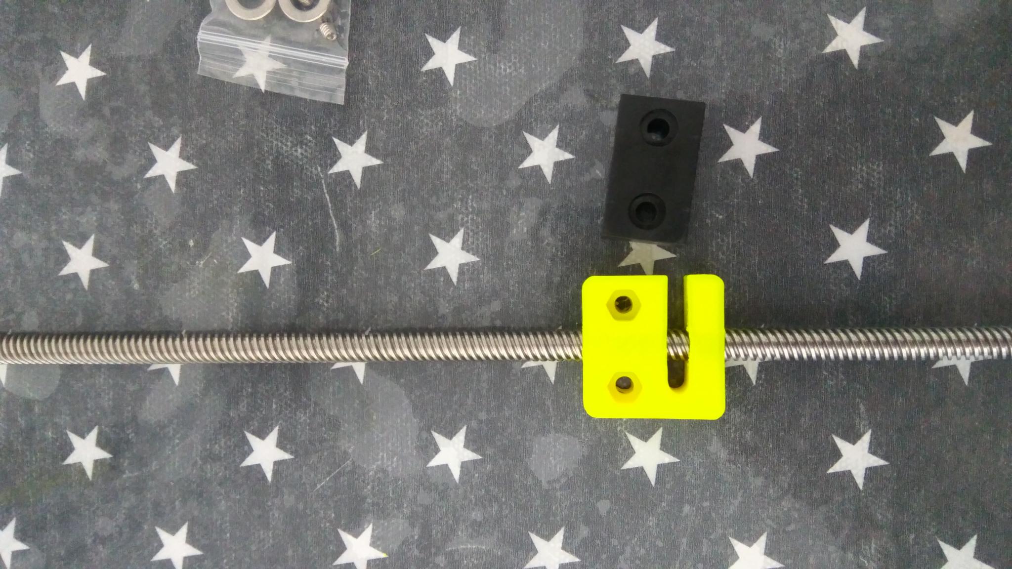

Heureusement notre magasin de pièces détachées, et toujours la !!!
Ça force un tout petit peu, ça me rappelle, les igus du fiston, un petit rodage va s'imposer à la perceuse,!!!
Pas à la main !!!!
Bon OK je me c....
il y a 34 minutes, papa50 a dit :
.. /.. un petit rodage va s'imposer à la perceuse
Décidément tu m'épatates de plus en plus
Je l'ai pas trouvé, à Saint Guiveurse, c'est pas là ?
Pour le rodage, fais gaffe de pas le faire à sec, le PLA ça a tendance à gripper
L’idéal (encore mieux que l'original Tinois !) aurait été de les imprimer avec ça >>>>>>>
EDIT : je pense un truc, il y a bien un filetage qui permet de rapprocher/écarter les deux branches du U ???
Avant de roder, mets une vis dedans et cherche le réglage qui fait le moins forcer : si ça se trouve, les branches ont bougé et si ça se trouve, t'auras rien à roder

Merci, pour ton aide
-Si c'est là mon magasin de dépannage
-non il n'y a pas de filetage, mais franchement ça se visse à la main facile 😉
