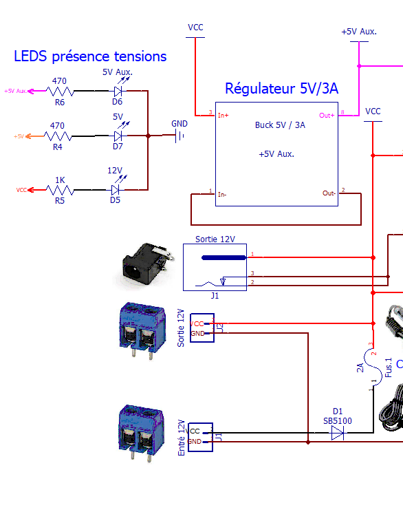

non, tant que je n'ai pas éliminé une connerie ma part, toute carte envoyée par janpolanton risquerait de partir en fumée aussi.
Je vais passer en branchement direct pour voir si le bl fonctionne quand il n'est pas connecté à la carte.
Ceci dit @Janpolanton, j'ai remarqué que quand le bl-touch et le endstop sont connectés à ta carte puis le z-min et le pwm a la carte anet, le end stop était court-circuité.
En branchement direct sur la carte anet, le endstop fonctionnait.
pas pu essayer sans le bl-touch, j'ai senti une odeur de brulé quelques secondes après avoir allumé l'imprimante, et depuis les leds ne s'allument plus, le fusible est toujours bon.
ps j'ai testé hors connection et alimentation l'entrée endstop et la sortie z-min de ta carte, pas de court-circuit.
Modifié (le) par Maeke
il y a 1 minute, Janpolanton a dit :
Je regarde ça demain matin, j'ai l'esprit plus clair de bonne heure.
Tu as vérifié le sens des Schottky je présume.
tu les as soudées toi-même.
Je ne vois qu'une chose qui a pu griller, la diode de protection SB5100 en entrée 12V (D1).
Elle permet justement d'éviter les inversions de polarité mais bon, c'est du composant chinois, alors...
Tu peux la remplacer par un court-circuit pour un essai sur table

Même pas eu besoin de shunter la diode, c'était bien une fausse manip (inversion de polarité due à la l'éclairage trop sombre et mes mauvais yeux) lors du deuxième essai, la carte fonctionne à nouveau, et le branchement du 3d-touch en direct a prouvé qu'il a un défaut.
Quand au court-circuit remarqué sur le end-stop je me demande si ça ne vient pas de la mise en défaut du 3d-touch.
Mais je ne sais toujours pas pourquoi je sens une très légère odeur de plastique brûlé quand je mets la carte près de mon nez.

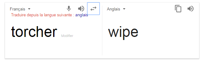

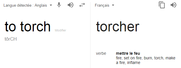

Et avec ça, pas besoin d'une tour pour "torcher"  * la buse entre deux couleurs (comme les Cyclops) .... ou mamienne à moi que j'ai
*désolé pour le terme, c'est comme ça qu'y disent en Anglais, "to torch" :vomi:
il y a 35 minutes, Janpolanton a dit :
Bonjour @Maeke
Merci de ton retour.
L'odeur de plastique brûlé est effectivement bizarre surtout si tu ne définis pas précisément d'ou elle provient...
PS : On ne fait pas de branchements électriques à la lueur d'une bougie 😂
La lumière dans mon appart, c'est une seule applique murale avec une ampoule équivalente à 40W, et qui ne veut pas griller pour que je la remplace, j'ai rajouté une lampe de bureau mais c'est pas bizance. J'ai l'intention de m'acheter une grosse loupe éclairée sur pied.
PS, va trouver l'origine d'une odeur avec une sinusite chronique!
