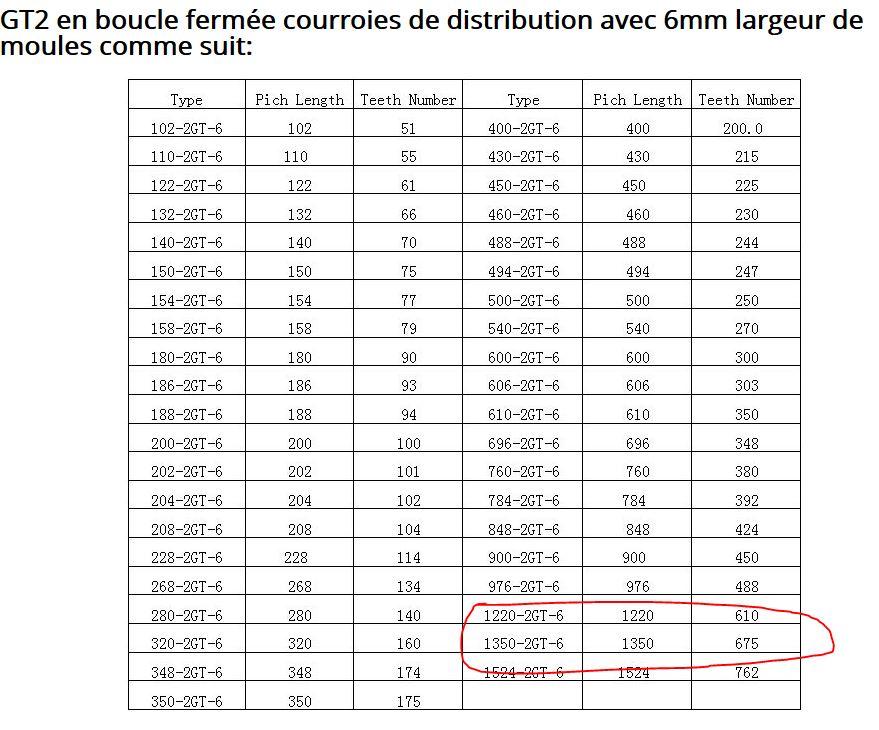

Regarde à la grosse louche quelle longueur y te faudrait, qu'on cherche un peu pour toi
au total cela ferait 1720 mm

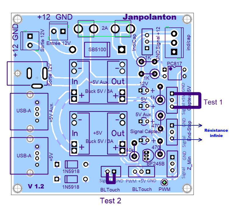

bon ben même sans le 'touch, le endstop est court-circuité sur la carte de janpo...

.. /.. au total cela ferait 1720 mm
Ça m'étonnerait. Mesure mieux, ça paraît trop.
Et le max c'est 1250 pour celles-là
Bah au pire tu reverras les entraxes de ton tendeur à la baisse.

bon...c'est nouveau ça vient de sortir, mon imprimante ne veut plus aller vers le bas.
il y a 23 minutes, Maeke a dit :
Comment peux tu dire ça, comment l'as tu mesuré?
Sans rien de branché à la platine, tu dois trouver une résistance infinie à l'ohmètre aux bornes extrêmes du connecteur JST.
Sinon, tu as un court-circuit au niveau des soudures (à la broche "Signal")
Je ne vois pas d'autre explication.
il y a 2 minutes, Janpolanton a dit :
Regardes plus haut; en endstop direct mon imprimante va seulement vers le haut, ce qui veut dire que le défaut se trouve sur la carte mère (j'ai testé le end-stop débranché, il switch correctement).

c'est ça , peut être plus sur 10 cm de chaque coté , mais il faut une colle souple , et ça c'est pas gagné
le tableau des courroies

il y a 5 minutes, Maeke a dit :
Avec mon module ou sans le module?
J'ai du mal à te suivre...
direct veut dire sans le module. Et j'ai bien une résistance infinie sur le module quand tout est débranché.
Je viens de mesurer la tension aux fils du endstop quand il est branché directement à la carte Anet:
il passe de 0V quand il est activé à 1.68V quand il n'est pas activé.
1.68V me semble bien bas, qu'en pense tu @Janpolanton ?
Modifié (le) par Maeke
il y a 5 minutes, papa50 a dit :
.. /.. le tableau des courroies
Bin voilà.
Entre les trois dernières, tu devrais avoir ta soluce.
Ptêt en prendre une d'avance (j'dis ça j'dis rien...)
il y a 6 minutes, Maeke a dit :
Je viens de mesurer la tension aux fils du endstop quand il est branché directement à la carte:
La carte mère?

@Maeke
Pas normal, tu devrais avoir 0 ou 5V (admettons 3.5V au minimum pour valider un état 1).
1.68V correspond encore à un état 0.
C'est pas de bon augure tout ça
il y a 3 minutes, Janpolanton a dit :
@Maeke
bah, elle (la carte mère) aura tenu 1 an et demi, c'est déjà bien.
Ceci dit, tu n'as fait que confirmer ce que je pensais, la carte voit un état 0 en permanence.

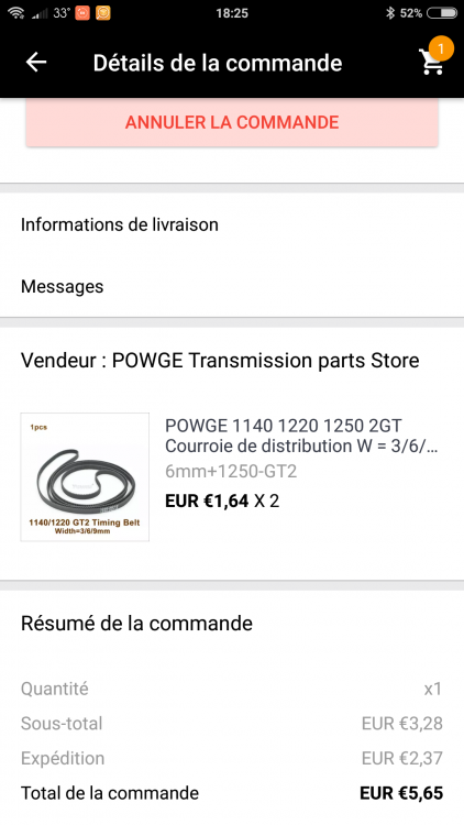

il y a 7 minutes, Jean-Claude Garnier a dit :
Tu l'as bien chez Ali bigood
C'est là >>>
Tu m'as motivé j'ai commandé :
Je devrais être à 1280 mm
Modifié (le) par papa50
Pour moi, c'est sans espoir (un petit si c'est le condo qui fuit mais je n'y crois pas vraiment...)
Tu as du griller l'entrée digitale du µcontrôleur (probablement à cause du BLTouch en défaut)
il y a 1 minute, Jean-Claude Garnier a dit :
M'enfin !
Tu commandes avant d'avoir mesuré !!!
Si regarde plus haut 😉
il y a 1 minute, papa50 a dit :

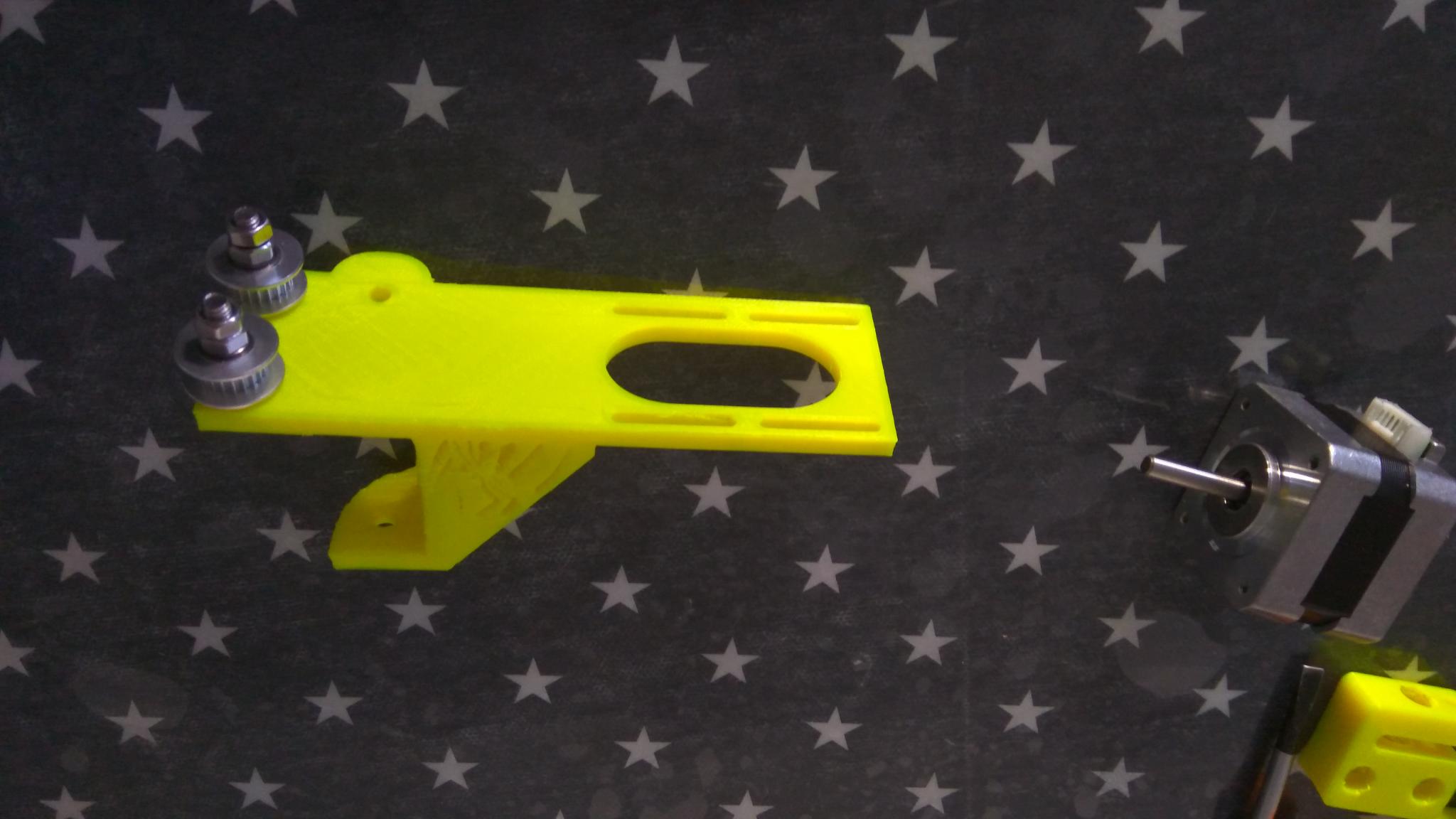

Je vais adapter cette pièce là :
il y a 4 minutes, Janpolanton a dit :
C'est ce que je pense aussi, donc début du mois prochain, deux commandes, une carte mère, et un vrai bl-touch.
Ceci dit, je savais que cette carte finirait par claquer un jour ou l'autre, j'ai déjà préparé un support pour une mks gen 1.4.
