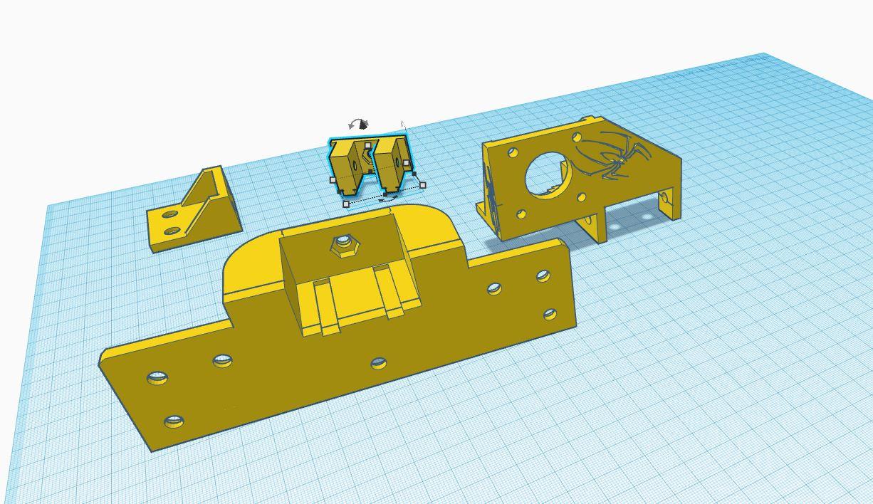

papa50 Posté(e) Juillet 28, 2018 Auteur Partager Posté(e) Juillet 28, 2018 Support moteur (mini, et normal) adapté Validé Ainsi que mon fanduc 2 Lien vers le commentaire Partager sur d’autres sites More sharing options...

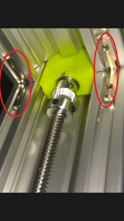

Jean-Claude Garnier Posté(e) Juillet 29, 2018 Partager Posté(e) Juillet 29, 2018 Après réflexion.... Il y a 13 heures, papa50 a dit : .... il me semble que ces équerres-là seraient mieux dans l'autre sens Pas seulement pour une question d'esthétique, mais aussi parce que si tu les montes comme sur la photo, ça fait des nids à poussière autour des vis Et je ne t'en ai pas encore parlé, mais je pense que tu devras rigidfier la structure en reliant le haut des C-Beam avec les angles arrière Sur la mienne qui a sensiblement la même taille ça a été indispensable : c'est du chewing-gum sinon 1 Lien vers le commentaire Partager sur d’autres sites More sharing options...
papa50 Posté(e) Juillet 29, 2018 Auteur Partager Posté(e) Juillet 29, 2018 (modifié) Il y a 2 heures, Jean-Claude Garnier a dit : Après réflexion.... .... il me semble que ces équerres-là seraient mieux dans l'autre sens Pas seulement pour une question d'esthétique, mais aussi parce que si tu les montes comme sur la photo, ça fait des nids à poussière autour des vis Et je ne t'en ai pas encore parlé, mais je pense que tu devras rigidfier la structure en reliant le haut des C-Beam avec les angles arrière Sur la mienne qui a sensiblement la même taille ça a été indispensable : c'est du chewing-gum sinon Merci ! Voilà les photos, concernant les fixations !, en haut du c-beam la pièce jaune, regarde les trous de fixation ( piece inséré dans le c-beam complètement) Sous cette pièce jaune 2 équerres inox intérieur + 2 équerres extérieur sont déjà en place, Je pense que là, si ça bouge, ce serait grave non ? Ps : aujourd'hui, je m'attaque au tendeurs de courroie du bed, pour qu'il soit à extérieur du cadre,et également le support moteur afin que le bed ce déplace sur minimum 500 mm Modifié (le) Juillet 29, 2018 par papa50 2 Lien vers le commentaire Partager sur d’autres sites More sharing options...

Jean-Claude Garnier Posté(e) Juillet 29, 2018 Partager Posté(e) Juillet 29, 2018 Il y a 4 heures, papa50 a dit : ../ .. Je pense que là, si ça bouge, ce serait grave non ? Ce n'est pas de ça dont je te parle, mais si tu veux pas entendre ce qu'on te dit, c'est pas la peine de demander des avis Lien vers le commentaire Partager sur d’autres sites More sharing options...
Maeke Posté(e) Juillet 29, 2018 Partager Posté(e) Juillet 29, 2018 il y a 3 minutes, Jean-Claude Garnier a dit : Ce n'est pas de ça dont je te parle, mais si tu veux pas entendre ce qu'on te dit, c'est pas la peine de demander des avis c'est pas suffisant ça? Lien vers le commentaire Partager sur d’autres sites More sharing options...
Jean-Claude Garnier Posté(e) Juillet 29, 2018 Partager Posté(e) Juillet 29, 2018 Donc toi non plus t'as pas compris. Pas grave Lien vers le commentaire Partager sur d’autres sites More sharing options...
Maeke Posté(e) Juillet 29, 2018 Partager Posté(e) Juillet 29, 2018 Ben faut dire que tu me fais un peu penser à un chef de chantier qui prend le tout dernier arpète non encore formé, lui dit de faire un truc sans lui expliquer, et l'engueule par qu'il s'est planté sans lui expliquer pourquoi il s'est planté. Par contre si tu regarde bien, son coin supérieur maintient l'arrière, l'avant, l'extérieur et le dessus.... Lien vers le commentaire Partager sur d’autres sites More sharing options...
Jean-Claude Garnier Posté(e) Juillet 29, 2018 Partager Posté(e) Juillet 29, 2018 Il y a 7 heures, Jean-Claude Garnier a dit : .. /.. je pense que tu devras rigidfier la structure en reliant le haut des C-Beam avec les angles arrière À part ça, j'ai pas expliqué..... Je parle de la stabilité avant/arrière Pas droite/gauche Lien vers le commentaire Partager sur d’autres sites More sharing options...
Maeke Posté(e) Juillet 29, 2018 Partager Posté(e) Juillet 29, 2018 (modifié) il y a 52 minutes, Jean-Claude Garnier a dit : À part ça, j'ai pas expliqué..... Je parle de la stabilité avant/arrière Pas droite/gauche EDIT: tu veux dire une tige de métal entre les coins arrières du Y et le haut de la structure? Ceci dit, je viens de recevoir des nouvelles de Vicky, le chat qui a été percuté par une voiture, il a fait une razia sur la brioche cachée dans le chais de ma soeur, et voici une photo prise hier. Modifié (le) Juillet 29, 2018 par Maeke 2 Lien vers le commentaire Partager sur d’autres sites More sharing options...
Jean-Claude Garnier Posté(e) Juillet 29, 2018 Partager Posté(e) Juillet 29, 2018 il y a 9 minutes, Maeke a dit : .. /.. tu veux dire une tige de métal entre les coins arrières du Y et le haut de la structure? Ah ! tout de même..... De métal ou pas. Mais une liaison. Même fine Lien vers le commentaire Partager sur d’autres sites More sharing options...
veeger Posté(e) Juillet 29, 2018 Partager Posté(e) Juillet 29, 2018 il y a une heure, Jean-Claude Garnier a dit : Ah ! tout de même..... De métal ou pas. Mais une liaison. Même fine oui j ai fait sur la mienne sans aller sur les extremités. si papa fixe son alim ca peut faire office de renfort d un coté 1 Lien vers le commentaire Partager sur d’autres sites More sharing options...

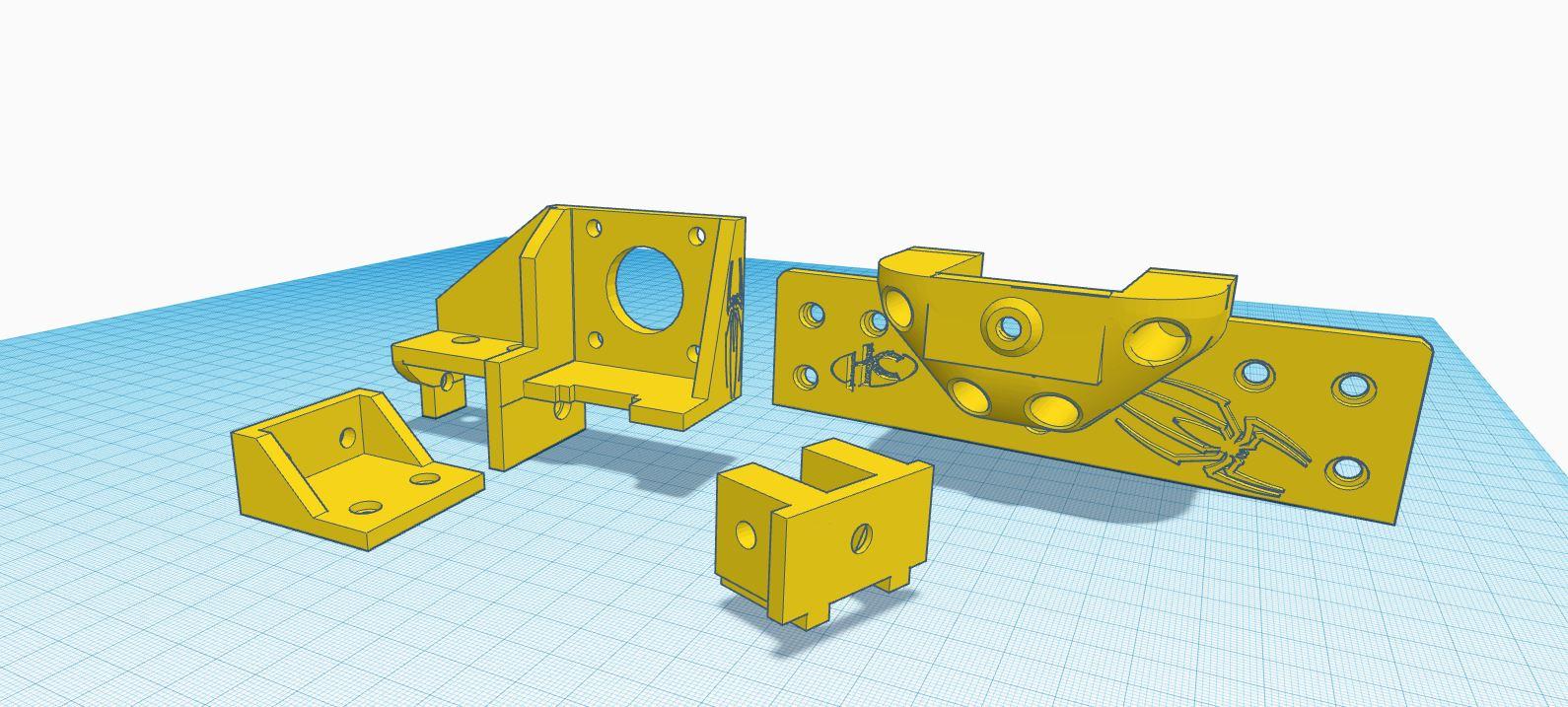

papa50 Posté(e) Juillet 29, 2018 Auteur Partager Posté(e) Juillet 29, 2018 merci pour vos commentaires , je prends tout en compte c'est vraiment sympa !!!! voila mon boulot informatique depuis ce matin , maintenant il n'y a plus qu' a imprimer , il a fallut que je rehausse le support moteur de 9 mm et bien-sur le tendeur de courroie que j'ai modifié complétement , a cause des écrous des roues vslot du support BED ? qui touche le 2040, maintenant je dois avoir 500 mm de déplacement bed . Lien vers le commentaire Partager sur d’autres sites More sharing options...
