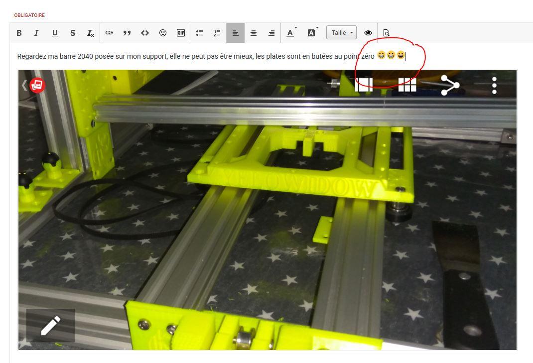

Maeke Posté(e) Aout 2, 2018 Partager Posté(e) Aout 2, 2018 il y a 51 minutes, Jean-Claude Garnier a dit : À ce que je comprends @mikebzh44 il n'a pas encore recoupé ses barres Y à la bonne longueur Ça doit être pour ça que ça paraît traviole Opération délicate, méfi ! épi oci (lol) le plateau est plus haut que la plaque de fixation des axes X, donc forcément, la barre peut pas passer à travers. Lien vers le commentaire Partager sur d’autres sites More sharing options...
papa50 Posté(e) Aout 2, 2018 Auteur Partager Posté(e) Aout 2, 2018 Il y a 2 heures, mikebzh44 a dit : J'ai du mal à comprendre ton problème avec ta photo, la barre posée sur le plateau est de travers sur l'axe Y ? Elle n'est pas à l'horizontal ? juste pour montrer que la hauteur de mon support bed et pile poile à la bonne hauteur il y a 36 minutes, Maeke a dit : épi oci (lol) le plateau est plus haut que la plaque de fixation des axes X, donc forcément, la barre peut pas passer à travers. exact mes plates sont à zero , en butée il y a une heure, Jean-Claude Garnier a dit : À ce que je comprends @mikebzh44 il n'a pas encore recoupé ses barres Y à la bonne longueur Ça doit être pour ça que ça paraît traviole Opération délicate, méfi ! et oui j'ai un peu les boules il faut pas que je me foire , si jamais c'est trop court j'aurais la posibblité de jouer avec des rondelles ( il ne faut pas que ça pousse ,ou ça tire sur les plates) , c'est pour cela que je n'ai toujours pas ranger mon garage 1 Lien vers le commentaire Partager sur d’autres sites More sharing options...

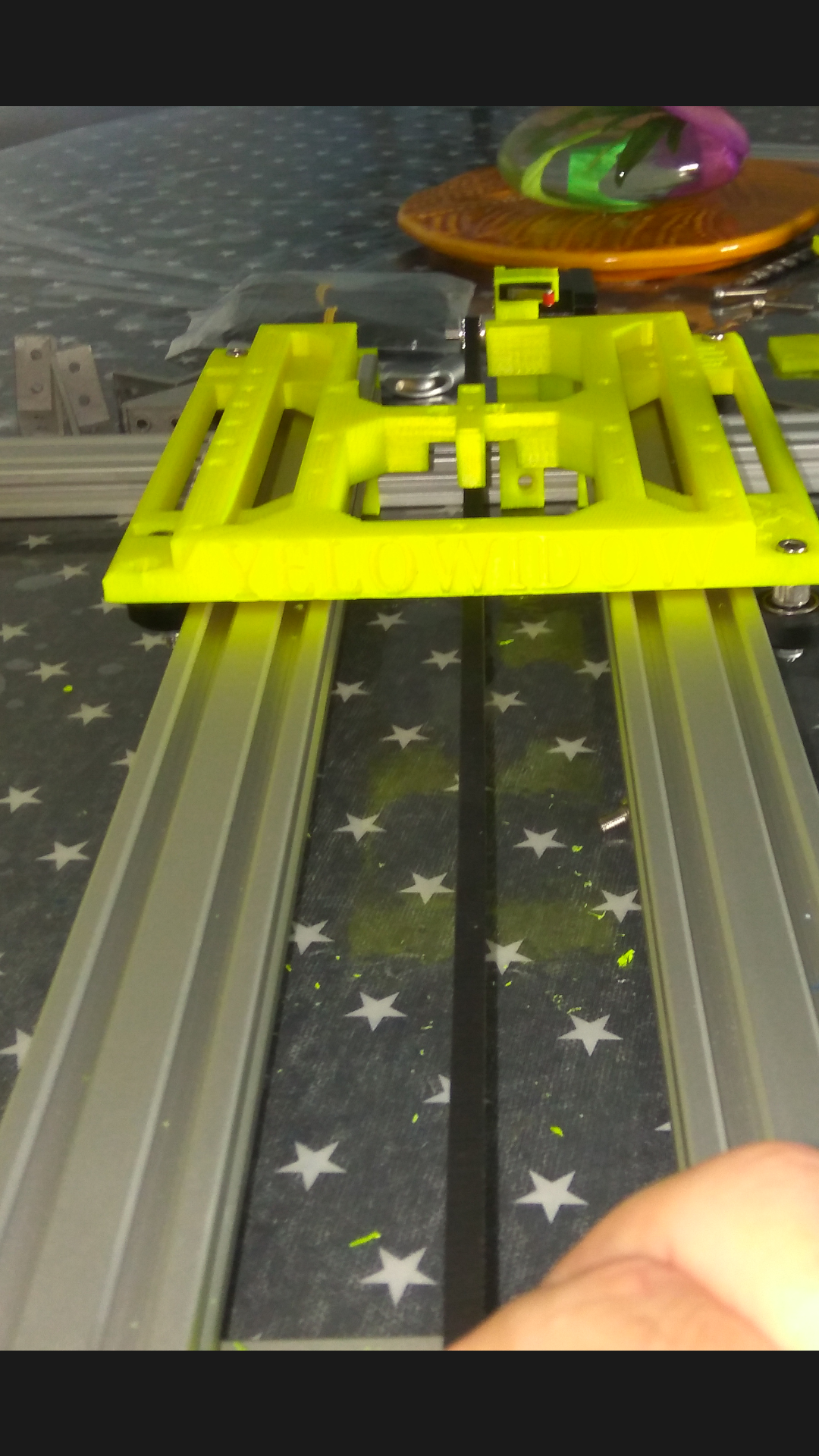

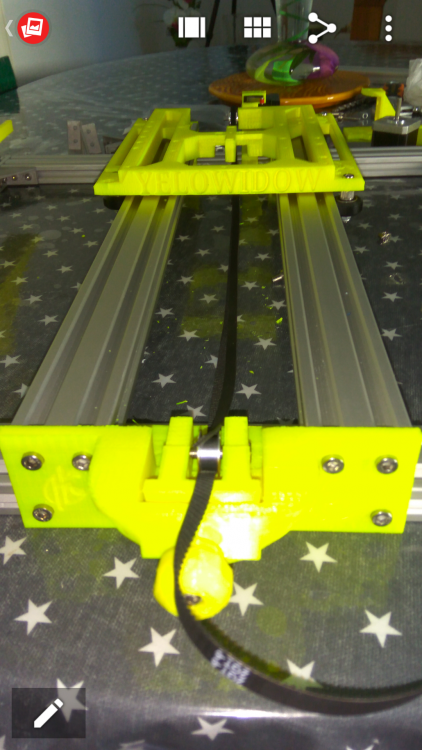

papa50 Posté(e) Aout 2, 2018 Auteur Partager Posté(e) Aout 2, 2018 voila je viens de finir mon intégration Endstop du BED : y'a plus qu' a imprimer !!! 1 Lien vers le commentaire Partager sur d’autres sites More sharing options...

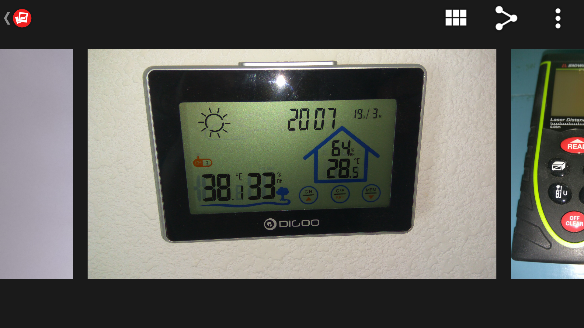

papa50 Posté(e) Aout 2, 2018 Auteur Partager Posté(e) Aout 2, 2018 10 ° d'écart entre l'intérieur et l'extérieur ( ma sonde est à l'ombre bien sur) Lien vers le commentaire Partager sur d’autres sites More sharing options...
Maeke Posté(e) Aout 2, 2018 Partager Posté(e) Aout 2, 2018 il y a 6 minutes, papa50 a dit : 10 ° d'écart entre l'intérieur et l'extérieur ( ma sonde est à l'ombre bien sur) du coup si tu mets ton imprimante dehors tu peux imprimer de l'abs (si y'a pas de vent). 1 1 Lien vers le commentaire Partager sur d’autres sites More sharing options...
papa50 Posté(e) Aout 2, 2018 Auteur Partager Posté(e) Aout 2, 2018 Il y a 2 heures, Maeke a dit : du coup si tu mets ton imprimante dehors tu peux imprimer de l'abs (si y'a pas de vent). y' a pas un pète de vent !!!!!!!!! Lien vers le commentaire Partager sur d’autres sites More sharing options...

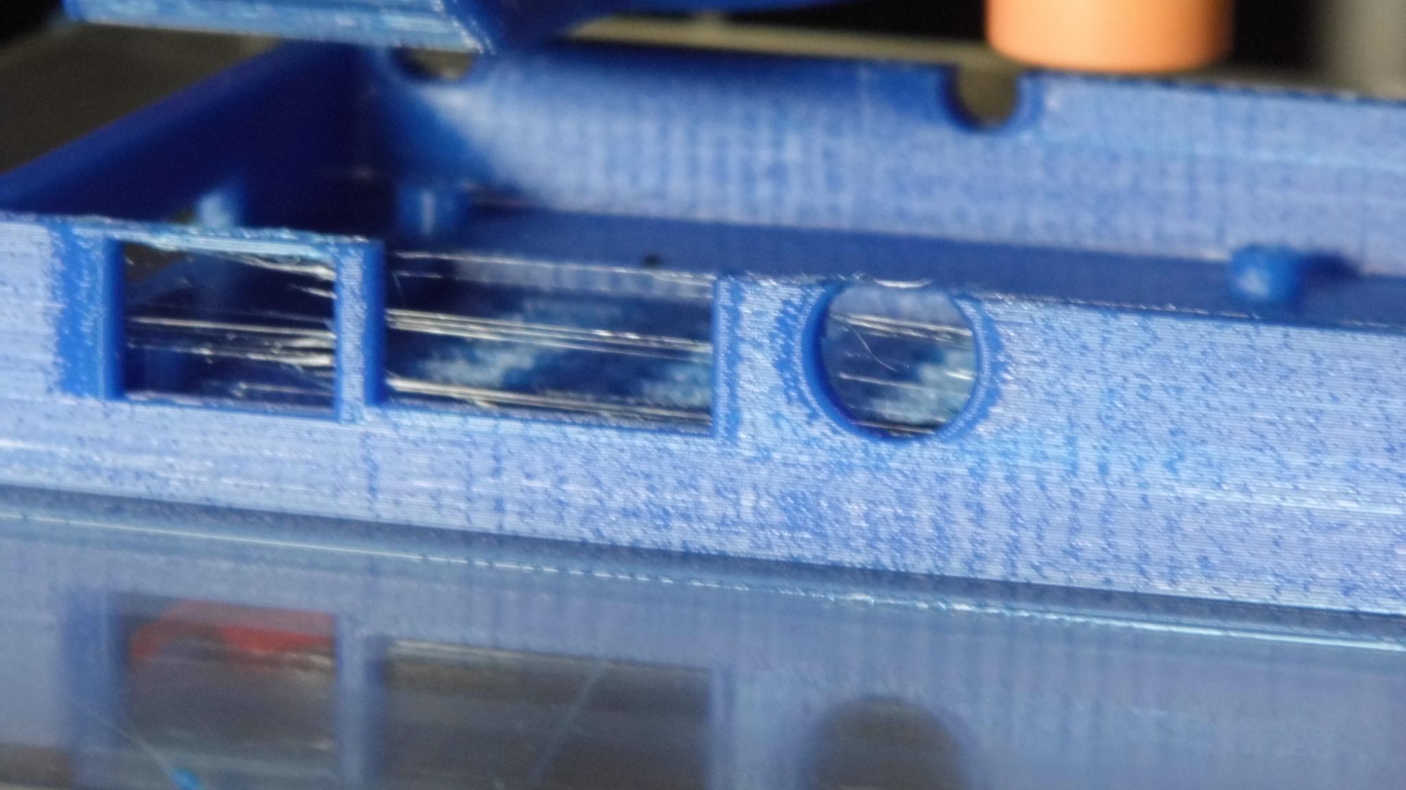

Maeke Posté(e) Aout 2, 2018 Partager Posté(e) Aout 2, 2018 (modifié) il y a 5 minutes, papa50 a dit : y' a pas un pète de vent !!!!!!!!! bah aller, sors l'abs! Sinon, quand je disais que le petg bave beaucoup. Modifié (le) Aout 2, 2018 par Maeke Lien vers le commentaire Partager sur d’autres sites More sharing options...
bender57 Posté(e) Aout 2, 2018 Partager Posté(e) Aout 2, 2018 c'est pas un soucis de retractation ? Lien vers le commentaire Partager sur d’autres sites More sharing options...
Maeke Posté(e) Aout 2, 2018 Partager Posté(e) Aout 2, 2018 (modifié) il y a 6 minutes, bender57 a dit : c'est pas un soucis de retractation ? je suis à la limite. un poil plus et je bouche le titan aero. Modifié (le) Aout 2, 2018 par Maeke Lien vers le commentaire Partager sur d’autres sites More sharing options...

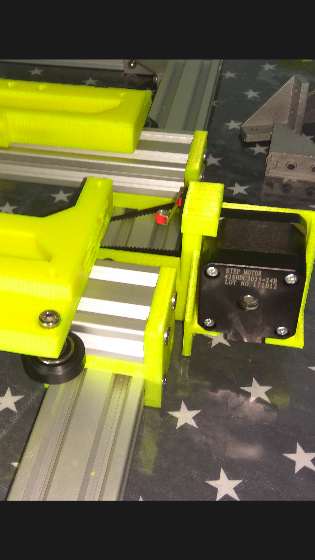

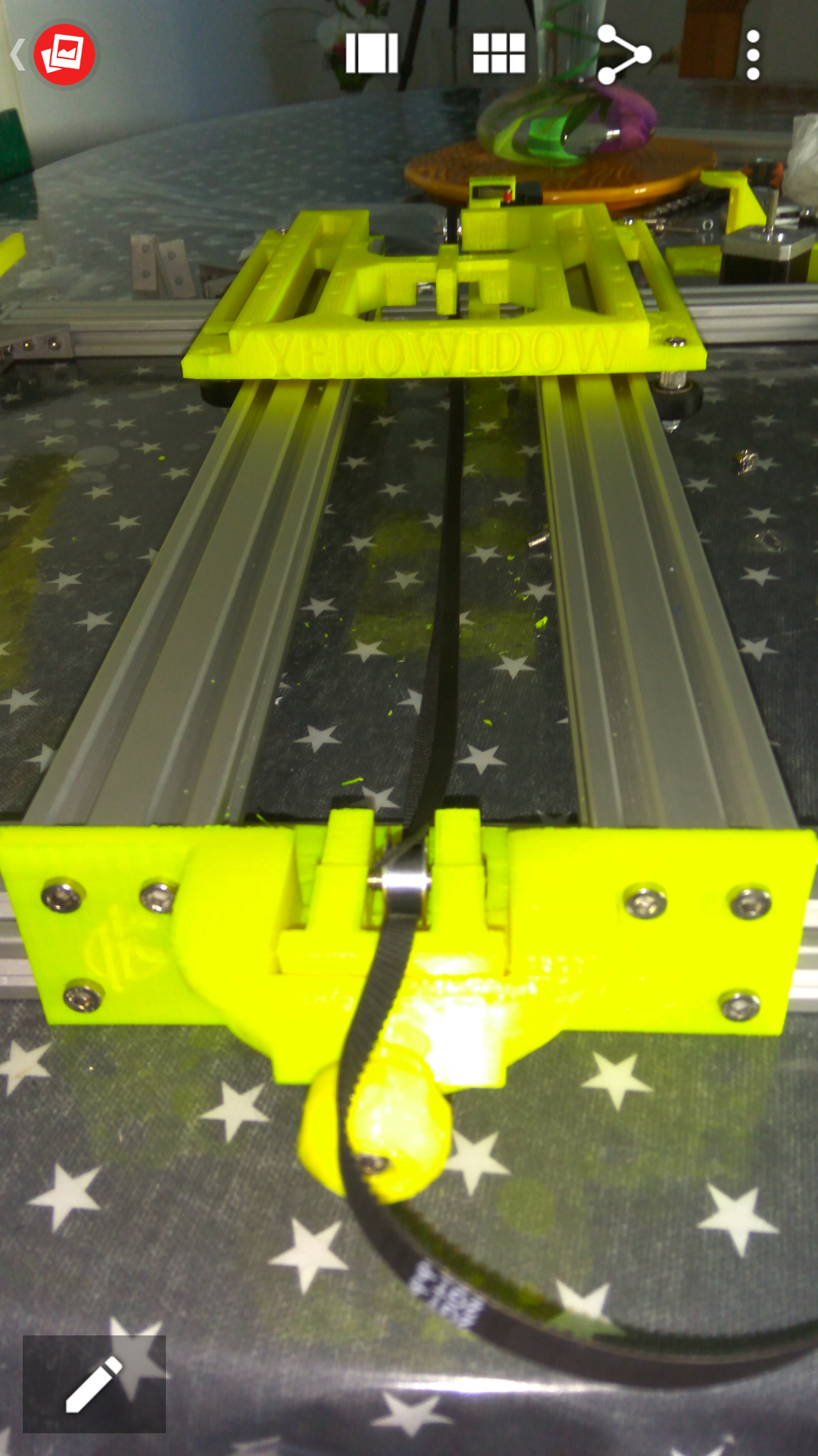

papa50 Posté(e) Aout 2, 2018 Auteur Partager Posté(e) Aout 2, 2018 (modifié) Donc voila, je vais faire une pause, mais demain, ça devrait avoir sacrément avancé, montage des courroies. La je sature, mais c'est une bonne saturation !!! Endstop au fond intégré Soit je déplace la poulie, soit je déplace le support, moteur, comme je veux !!! Modifié (le) Aout 2, 2018 par papa50 3 Lien vers le commentaire Partager sur d’autres sites More sharing options...
Maeke Posté(e) Aout 2, 2018 Partager Posté(e) Aout 2, 2018 il y a 2 minutes, papa50 a dit : Ne me dit pas que que le titan aero, c'est nul !! non, c'est juste que j'ai augmenté la rétraction à la limite de ce que je considère comme sûr, c'est le défaut du petg qui intervient ici, pas un problème d'extrudeur, au passage, le tien n'est pas le même que le mien, il est même de meilleure qualité que le mien. 1 Lien vers le commentaire Partager sur d’autres sites More sharing options...

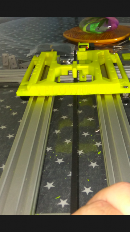

papa50 Posté(e) Aout 2, 2018 Auteur Partager Posté(e) Aout 2, 2018 (modifié) Vue de l'arrière, rien ne gêne !! Modifié (le) Aout 2, 2018 par papa50 1 Lien vers le commentaire Partager sur d’autres sites More sharing options...

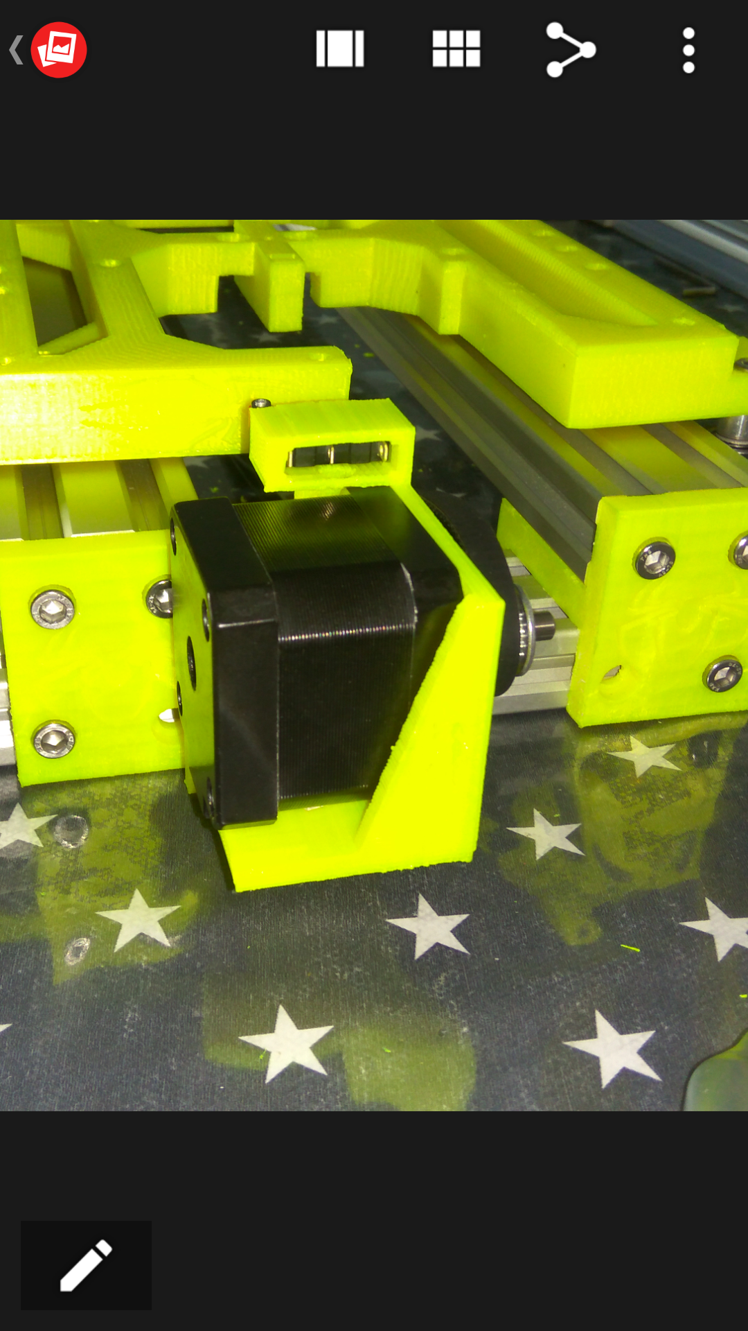

papa50 Posté(e) Aout 2, 2018 Auteur Partager Posté(e) Aout 2, 2018 Le support moteur du haut trop dur a monté en travers, et il abime le C-beam (original) le mien just derrière, il c'est nickel il s'en clips tout seul ! Une bonne journée pour moi aujourd'hui, je suis content 1 Lien vers le commentaire Partager sur d’autres sites More sharing options...
