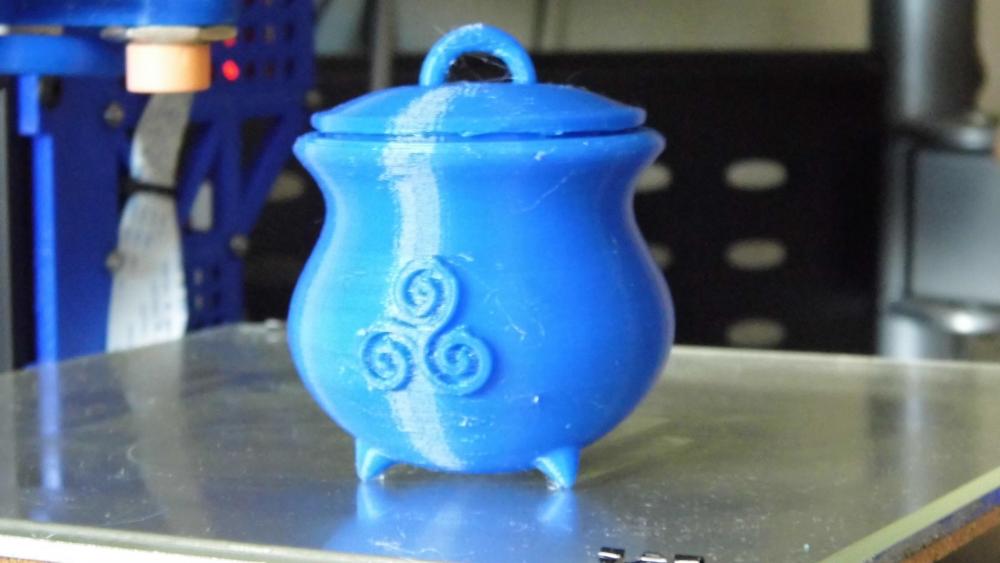

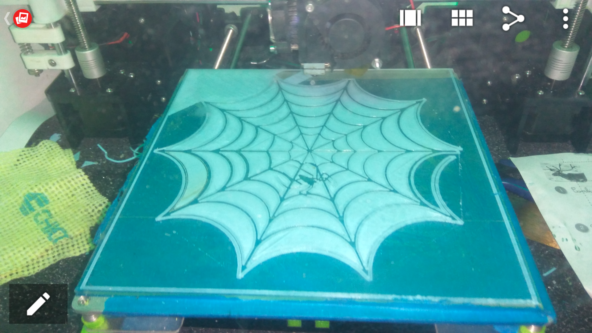

Maeke Posté(e) Aout 4, 2018 Partager Posté(e) Aout 4, 2018 J'en ai chié pour enlever les supports, ils se sont détachés facilement (presque tout seuls), mais ils ne voulaient pas sortir de la marmite. 3 Lien vers le commentaire Partager sur d’autres sites More sharing options...

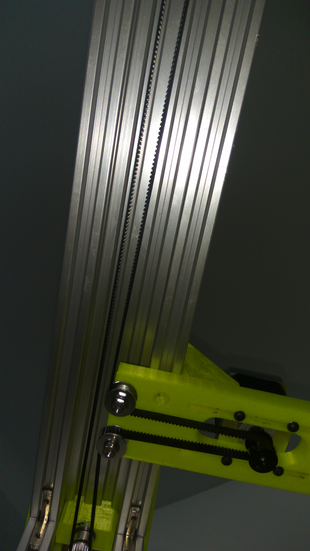

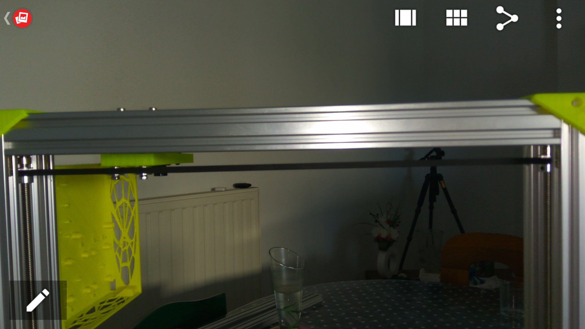

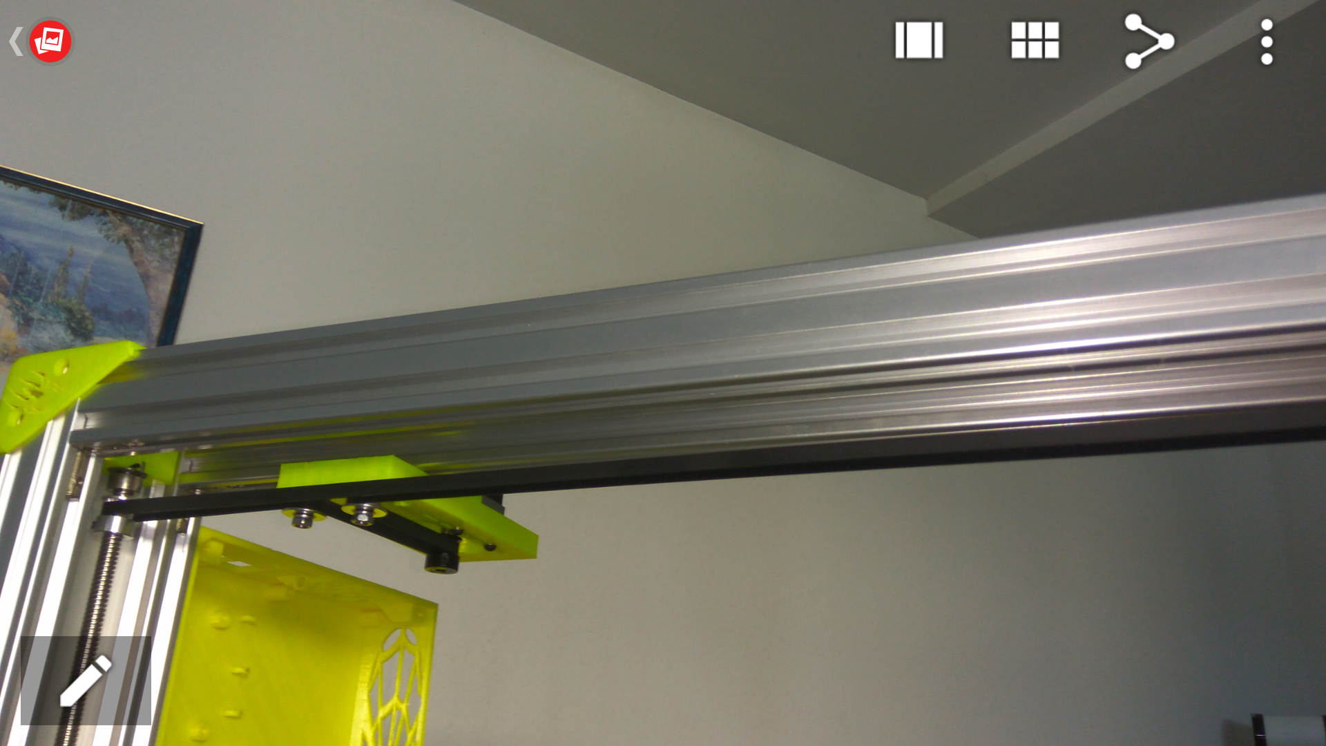

papa50 Posté(e) Aout 4, 2018 Auteur Partager Posté(e) Aout 4, 2018 (modifié) Il y a 2 heures, Maeke a dit : J'en ai chié pour enlever les supports, ils se sont détachés facilement (presque tout seuls), mais ils ne voulaient pas sortir de la marmite. Trop beau !!! Qualité aux petits oignons, je suis sur le c.. Respect fiston !! Donc pour moi 2 ème courroie mise en place ! Il me reste 2 cm de tension, donc nickel Maintenant, il reste la troisième, la plus dure Modifié (le) Aout 4, 2018 par papa50 4 Lien vers le commentaire Partager sur d’autres sites More sharing options...

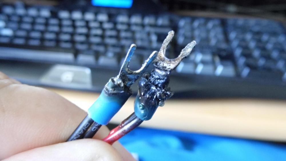

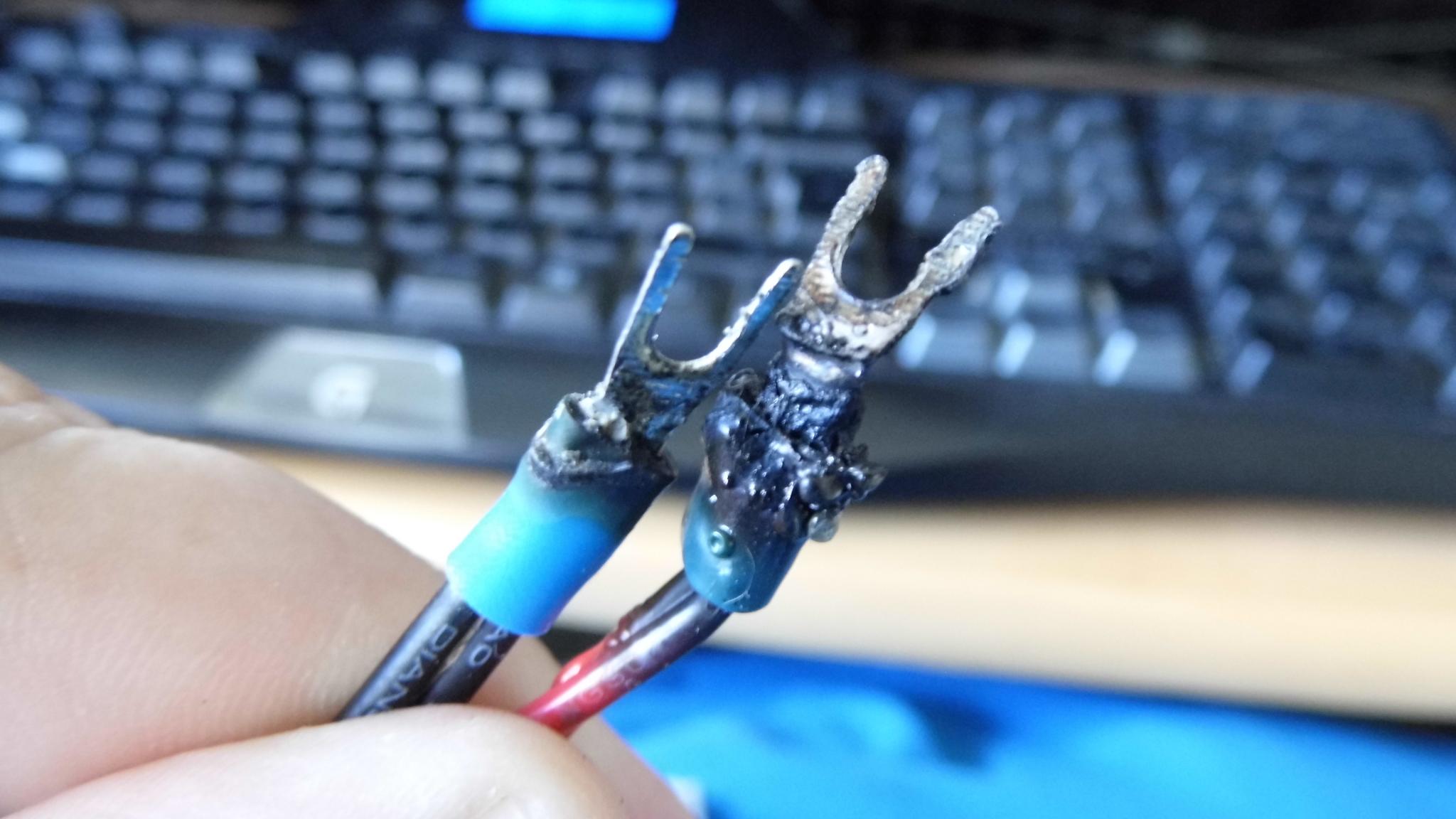

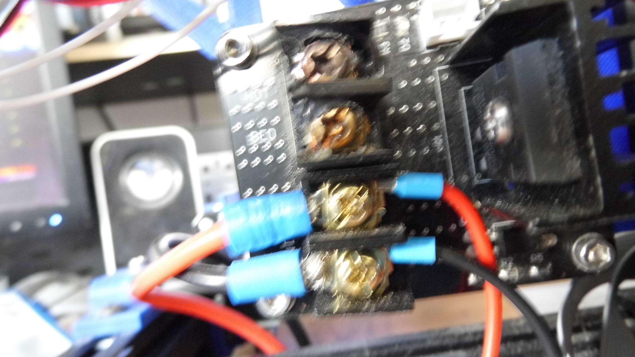

Maeke Posté(e) Aout 5, 2018 Partager Posté(e) Aout 5, 2018 (modifié) Yikes, les câbles plateaux doublés trouvés sur AliExpress, euh, comment dire..... Plus qu'à changer le mosfet, et ressortir le câble venant d'ebay avec ses awg 16 doublés, mais dont il va falloir que je change les cosses. Encore un connecteur à changer sur un mosfet, j'avais bien fait d'en prendre 5. Modifié (le) Aout 5, 2018 par Maeke 1 Lien vers le commentaire Partager sur d’autres sites More sharing options...
mikebzh44 Posté(e) Aout 5, 2018 Partager Posté(e) Aout 5, 2018 La vache !! Ils ont eu chaud les connecteurs !! Lien vers le commentaire Partager sur d’autres sites More sharing options...
Maeke Posté(e) Aout 5, 2018 Partager Posté(e) Aout 5, 2018 heureusement j'étais à 1m de l'imprimante. Lien vers le commentaire Partager sur d’autres sites More sharing options...
papa50 Posté(e) Aout 5, 2018 Auteur Partager Posté(e) Aout 5, 2018 Il y a 2 heures, Maeke a dit : Bon en décodé, il me faut une première estimation des steps/mm des axes X, Y, Z et de l'extrudeur, on affinera à partir de là. Il me faut aussi, les valeurs minimum et maximum des coordonnées de X et Y et la hauteur maximale de Z. X_BED_SIZE on sait déjà que c'est 300, pareil pour Y_BED_SIZE. Pour les coordonnées min et max on les déterminera quand tu auras fini d'assembler la machine. Merci fiston Lien vers le commentaire Partager sur d’autres sites More sharing options...
papa50 Posté(e) Aout 5, 2018 Auteur Partager Posté(e) Aout 5, 2018 il y a 57 minutes, Maeke a dit : Yikes, les câbles plateaux doublés trouvés sur AliExpress, euh, comment dire..... Plus qu'à changer le mosfet, et ressortir le câble venant d'ebay avec ses awg 16 doublés, mais dont il va falloir que je change les cosses. Encore un connecteur à changer sur un mosfet, j'avais bien fait d'en prendre 5. Ca vient du mosfet ou des câbles ?? C'est dingue ca Lien vers le commentaire Partager sur d’autres sites More sharing options...
Maeke Posté(e) Aout 5, 2018 Partager Posté(e) Aout 5, 2018 il y a 2 minutes, papa50 a dit : Ca vient du mosfet ou des câbles ?? C'est dingue ca les soudures du mosfet sont encore bonnes (je les avait refaites), donc soit les cosses inadaptées, soit les fils trop fins et rigides (il s'agit d'un câble aliexpress que j'avais volontairement gardé tel quel pour voir s'il était fiable), soit la vis qui s'est desserrée. 1 Lien vers le commentaire Partager sur d’autres sites More sharing options...
bender57 Posté(e) Aout 5, 2018 Partager Posté(e) Aout 5, 2018 les cables doublés ne sont pas censés eviter ca ? ca me fais un peu peur ton histoire, je lance souvent l'imprimante quand je ne suis pas a la maison quand est ce que @Janpolanton nous fera un module avec detecteur d'incendie qui coupera l'imprimante en cas de depart de feu et activera un petit extincteur ? 1 Lien vers le commentaire Partager sur d’autres sites More sharing options...
Maeke Posté(e) Aout 5, 2018 Partager Posté(e) Aout 5, 2018 (modifié) il y a 58 minutes, bender57 a dit : les cables doublés ne sont pas censés eviter ca ? ca me fais un peu peur ton histoire, je lance souvent l'imprimante quand je ne suis pas a la maison quand est ce que @Janpolanton nous fera un module avec detecteur d'incendie qui coupera l'imprimante en cas de depart de feu et activera un petit extincteur ? ça peut paraitre incroyable mais y'a pas eu de feu et le plateau marchait toujours, c'est l'odeur qui m'a alerté. Et puis c'est mon propos, le câble doublé d'aliexpress (indépendant d'anet) est une grosse merde. EDIT: et voilà, déjà de retour dans le circuit, mosfet et câble changés. Modifié (le) Aout 5, 2018 par Maeke 1 Lien vers le commentaire Partager sur d’autres sites More sharing options...
