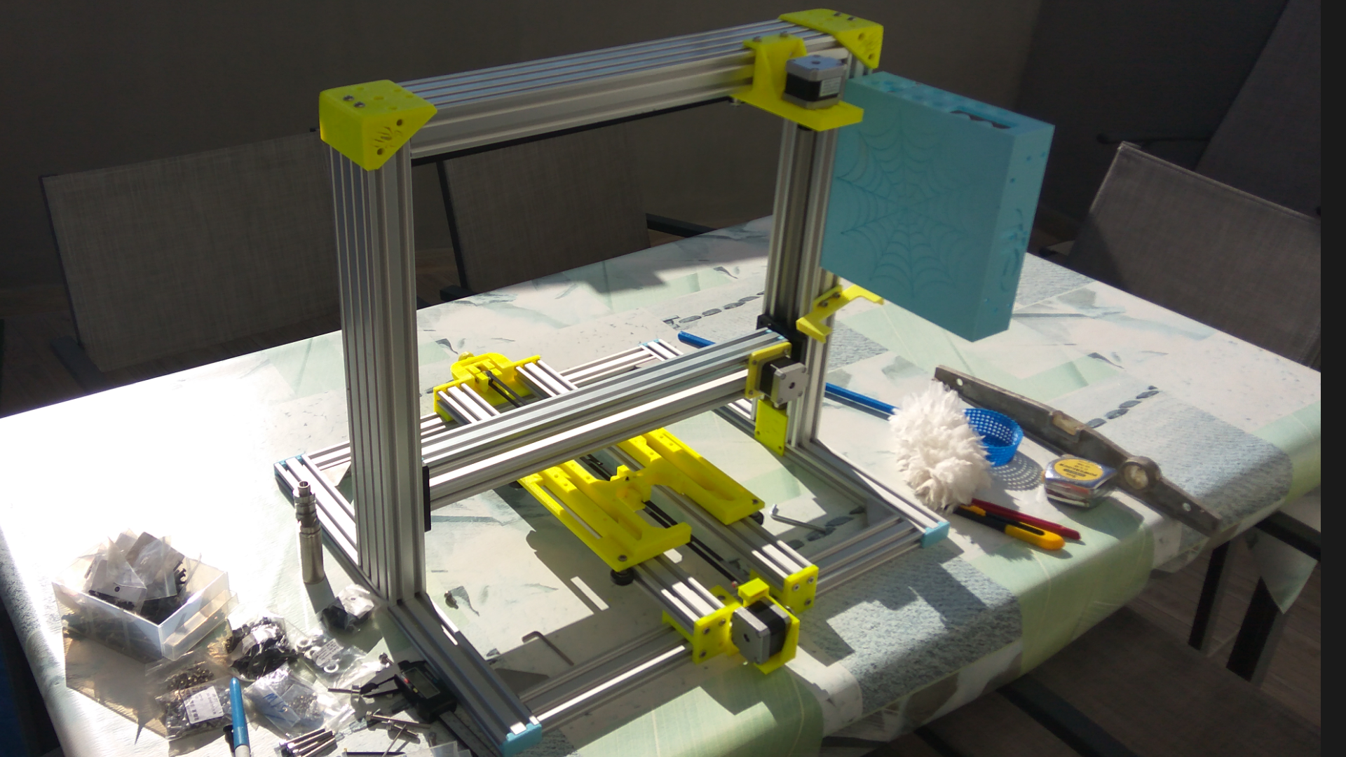

Je vois que ça progresse de partout aujourd'hui, voilà la mienne imageproxy.php?img=&key=5f3e5f9bb3c90432
Très content,😉 je commence à recevoir un peu ma récompense hiiiiii
Modifié (le) par papa50
  • J'aime 5
beau boulot papa . doit faire chaud sur ta terasse avec ces murs sombres 😁
  • J'aime 2
il y a une heure, veeger a dit :
merci papi , c'est surtout que les gosses ont adorés , ça permet de lire tranquille , (reflet du soleil sur les murs)

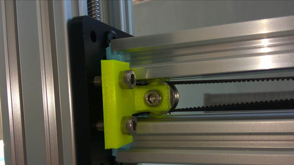

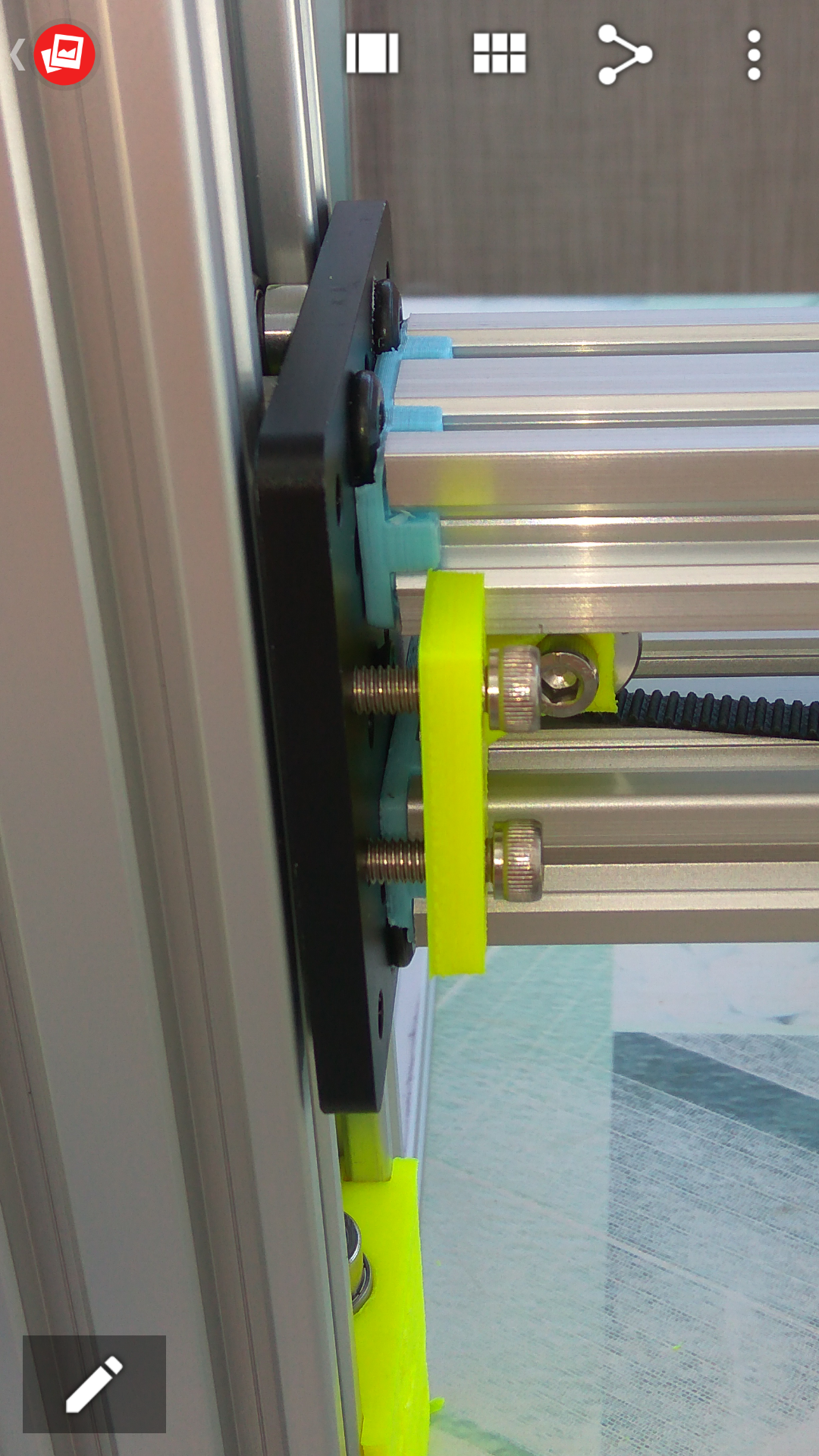

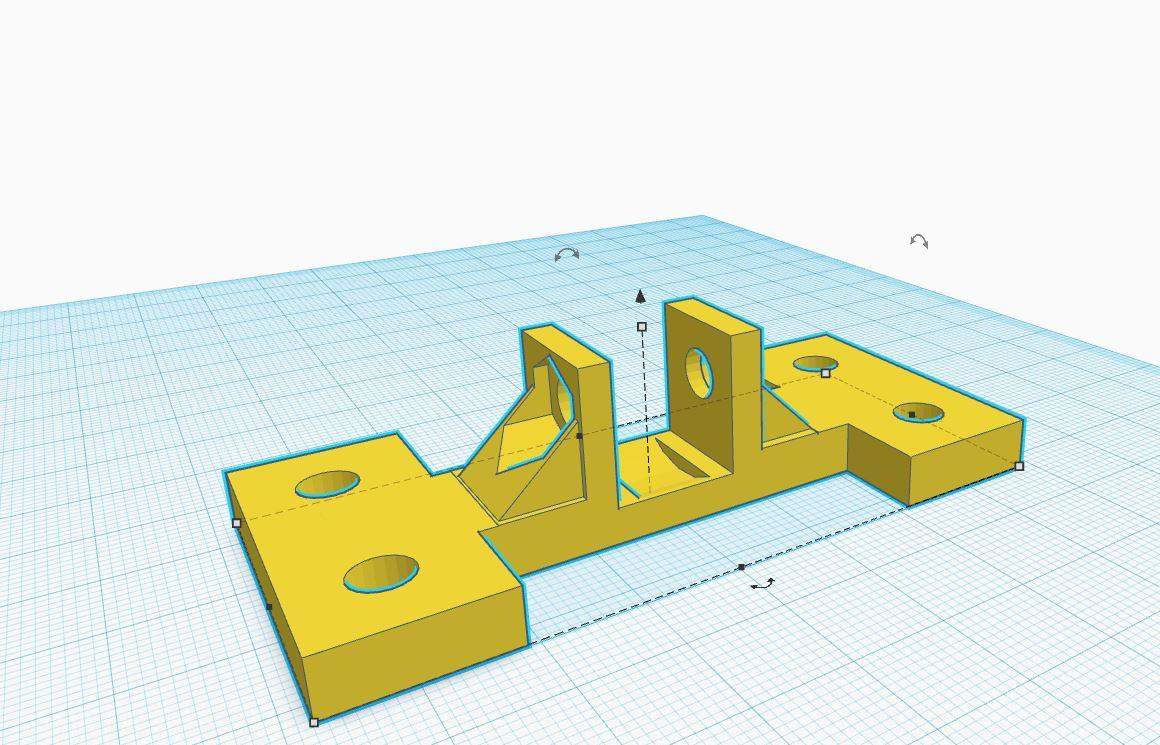

voila mon tendeur de courroie X ? je vais utiliser les quatres trous taraudés de la plate alu 😉
je devrais avoir 12 mm de jeu pour la tension , on verra bien
  • J'aime 3

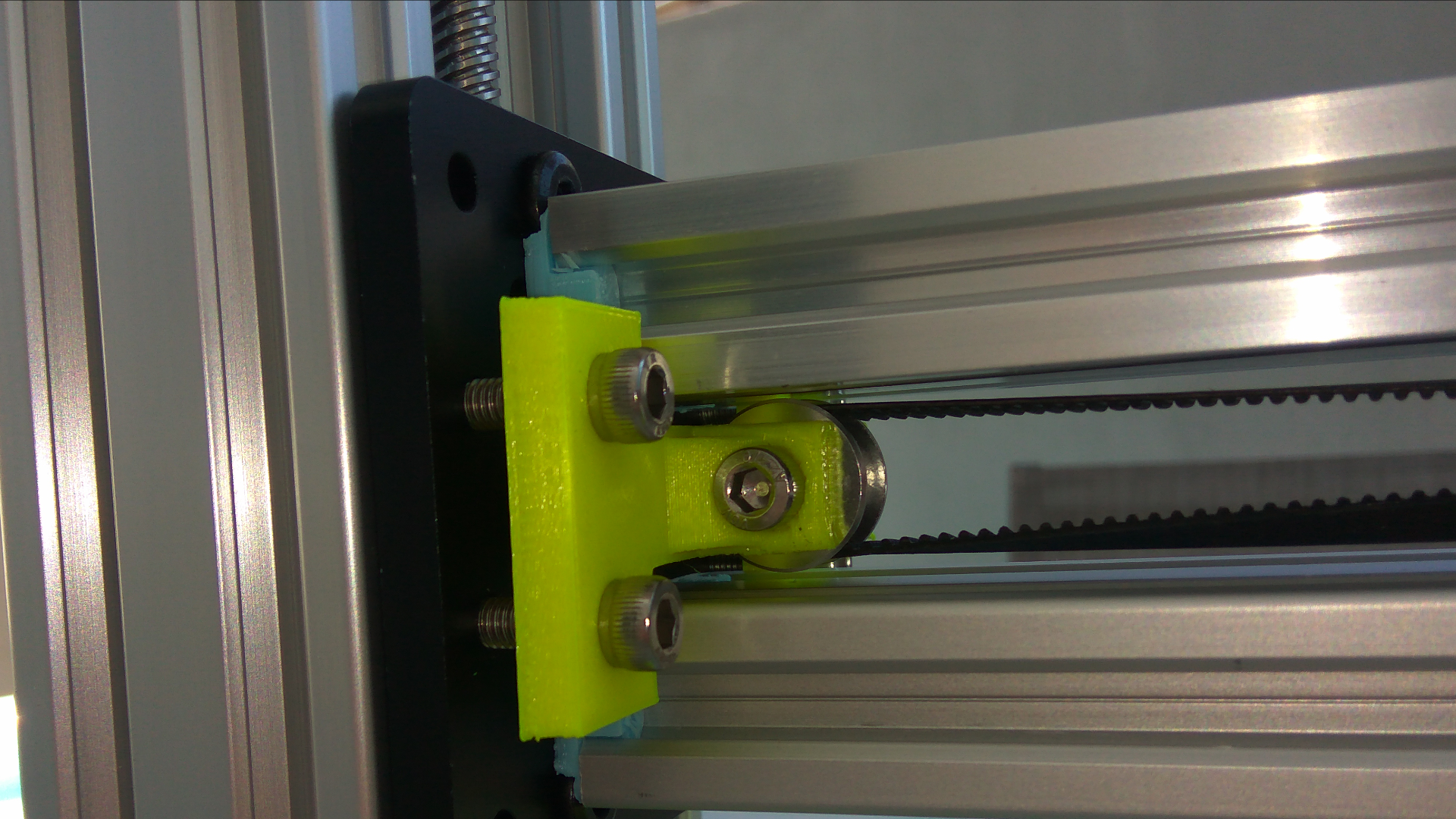

Test en réel, avec un bout de courroie,
C'est juste, mais ça le fait, maintenant adapter tout cela avec, la plate extrudeur 🙄ça va être chaud !!!

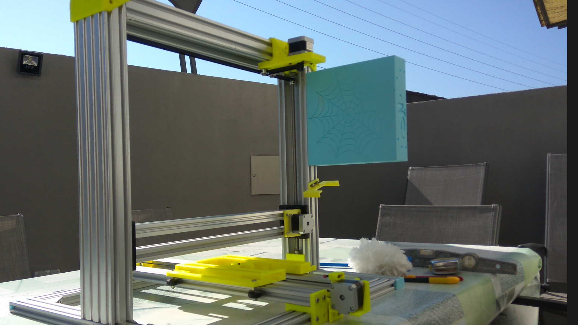

Depuis tellement longtemps, que je voulais la posée celle là !!!
C'est fait 😉
