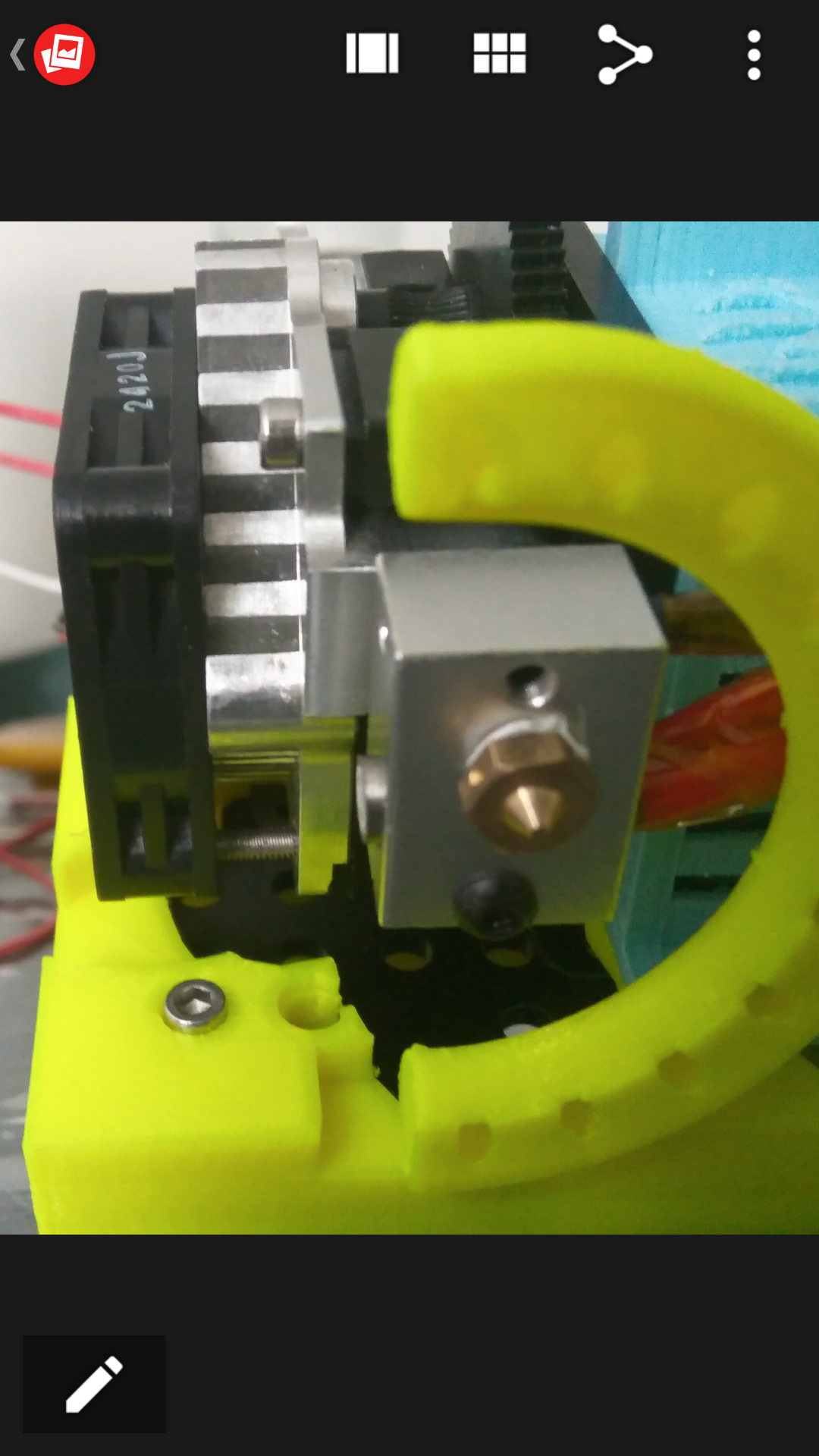

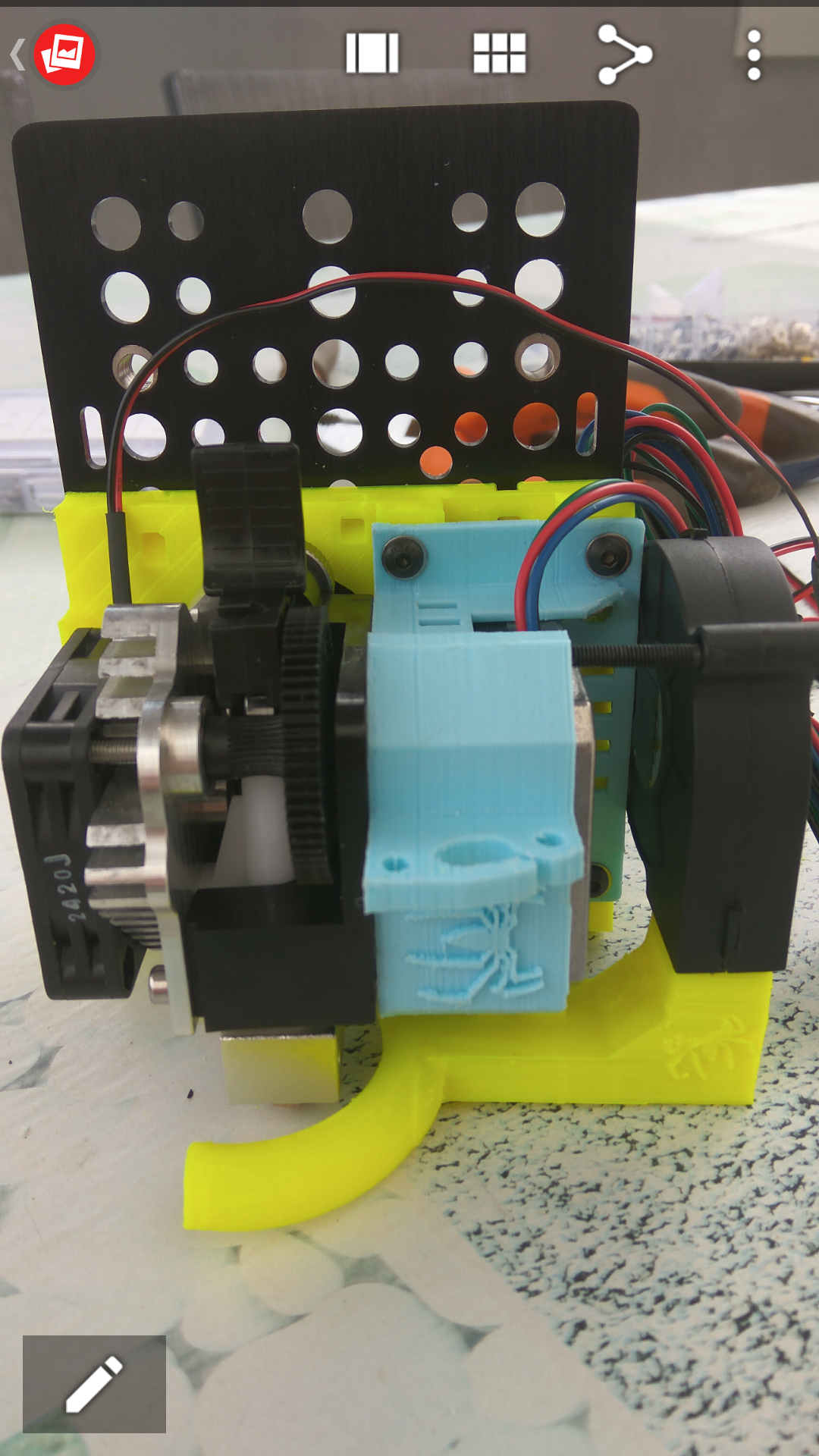

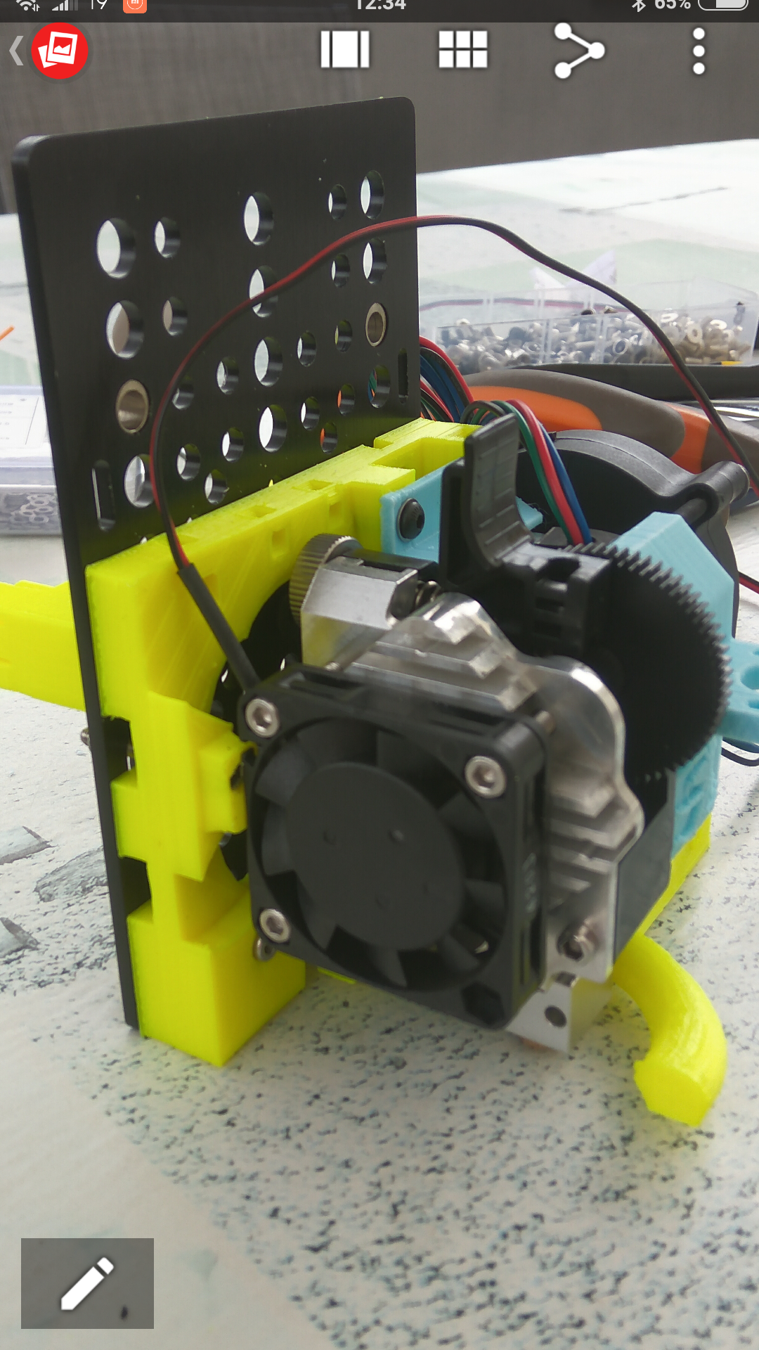

il y a 2 minutes, papa50 a dit :
oui, c'est là qu'il faut visser le ventilateur.
à l’instant, Maeke a dit :
Est ça change quoi, par rapport à ma fixation ?
Enfin de compte ils ont faits, des petites fentes et en vissant tu fais le filetage !!
[emoji849]

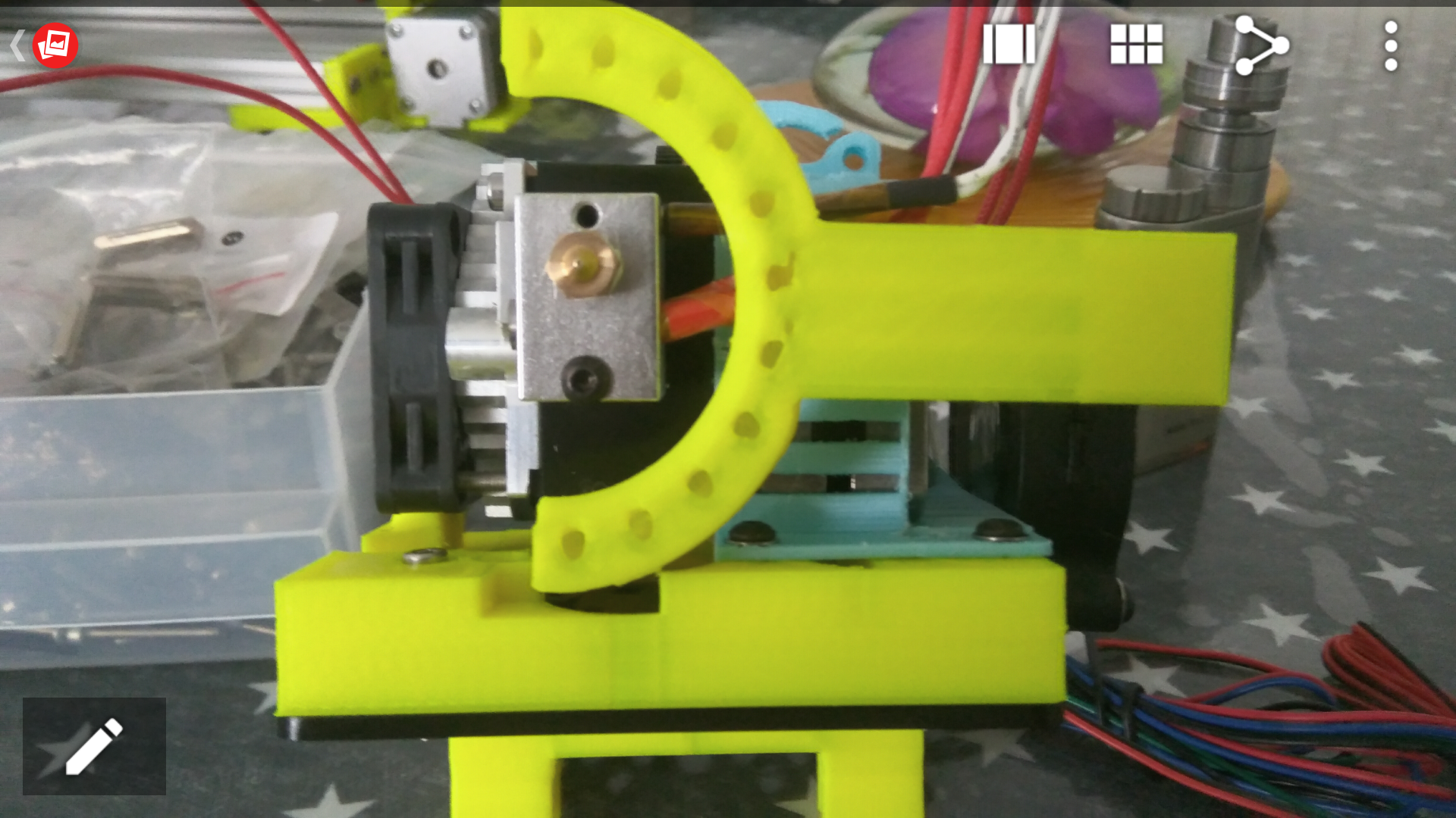

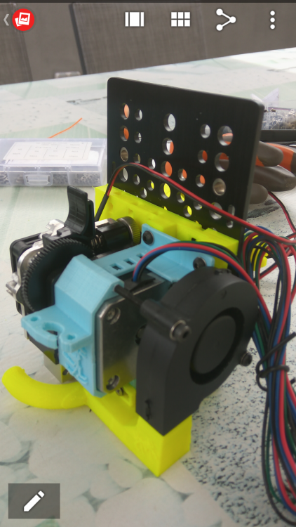

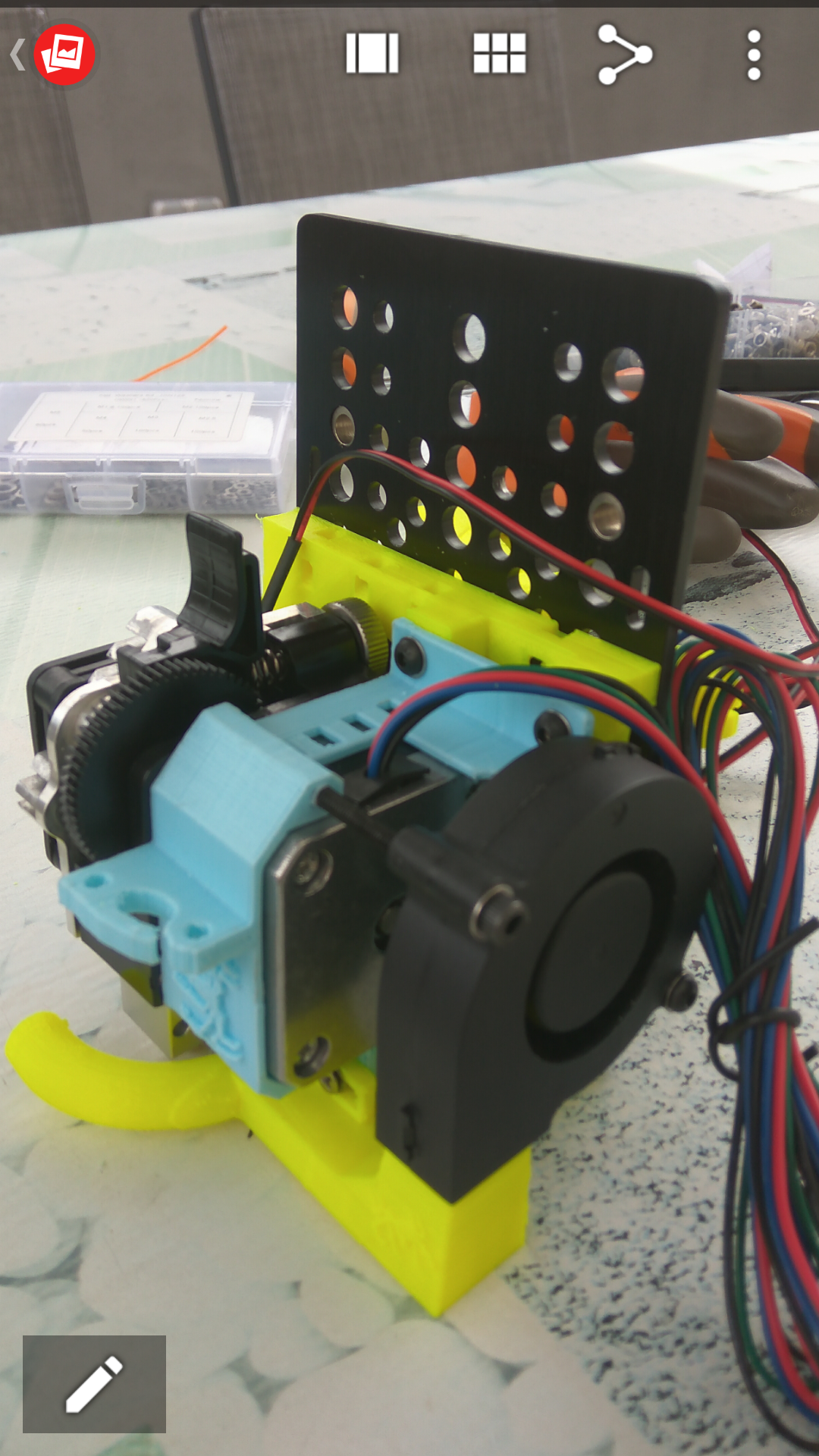

Le dissipateur ne sera pas bien ventilé et tu perds en efficacité
Effectivement, vous avez raison !!
Je vais laisser comme cela pour l'instant,
Pour une raison, j'ai adapté mon support jaune, pour que le ventilateur pose dessus !!
Avant, en appuyant sur le levier, vu la longueur il y avait du porte-à-faux,
Avec ce montage plus rien ne bouge, je le modifierais si ça ne vas pas !!
Merci !!!! Lourd le papa, c'est pas évident !!

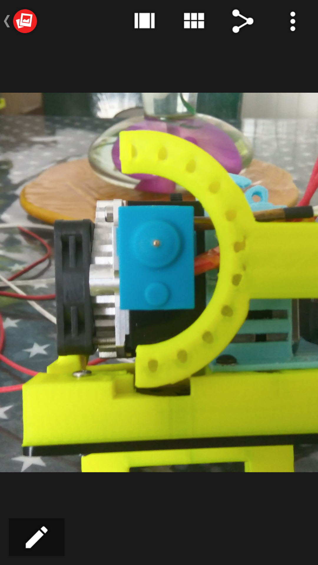

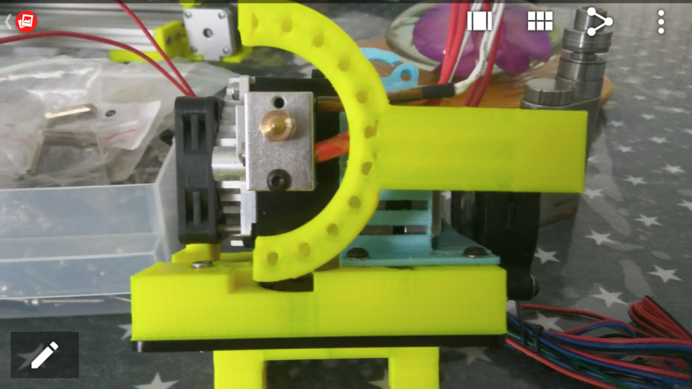

il y a 44 minutes, billedeclown01 a dit :
.. /.. C'est bête mais je trouve que le design du titan en prend un coup
Non seulement le design, mais les vis sont en porte à faux et tordent le ventilo.
Mais bon, moi ce que j'en dis, hein...
  • Triste... 2
il y a 40 minutes, billedeclown01 a dit :
oui mais je vais le faire , ( la pièce est prête ) maintenant j'ai vraiment envie de la voir fonctionner !!!
je commence à craquer 🙄
quand il y aura plus que cela , ce sera top
merci bille !!!😉
il y a 38 minutes, Jean-Claude Garnier a dit :
n'importe quoi , 🙄🙄🙄 le pauvre ventilo 😂
Modifié (le) par papa50
Première fois que je mets une chaussette 😉
il y a 38 minutes, papa50 a dit :
En attendant c'est bien ce qui m'inquiète moi aussi.

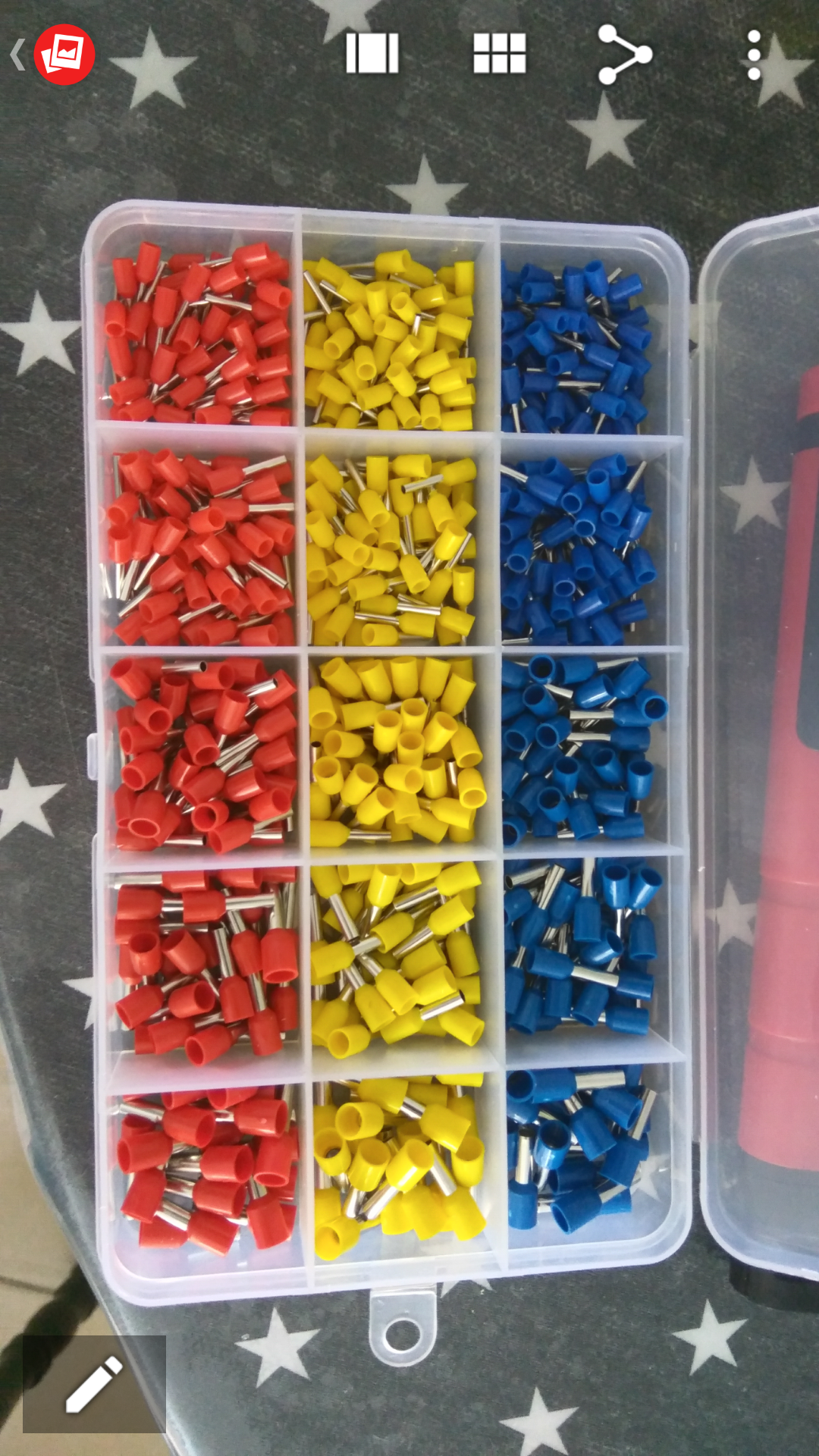

Fiston pour le raccordement du boîtier de Jpa multiconnecteurs, tu as Étamé tes fils, tu as utilisé ces connecteurs là où pas ? :
il y a 30 minutes, Maeke a dit :
J'ai utilisé les connecteurs, mais je n'ai pas étamé.
Merci fiston, Ça sert à rien ?
à l’instant, papa50 a dit :
Si tu n'étames pas correctement, non, mais de la même façon, si tu ne poses pas les connecteurs correctement, ça ne sert à rien non plus.
vois avec @Janpolanton qui lui, préfère l'étamage mais qui à une longue expérience dans le domaine.
il y a 16 minutes, Maeke a dit :
La réponse est donnée.
A mon avis @papa50 tu devrais sertir ces petits connecteurs. Il ne passe pas de courant dedans, donc pas de risques sauf celui d'un mauvais fonctionnement éventuellement.
il y a 25 minutes, Janpolanton a dit :
Merci JPA 😉

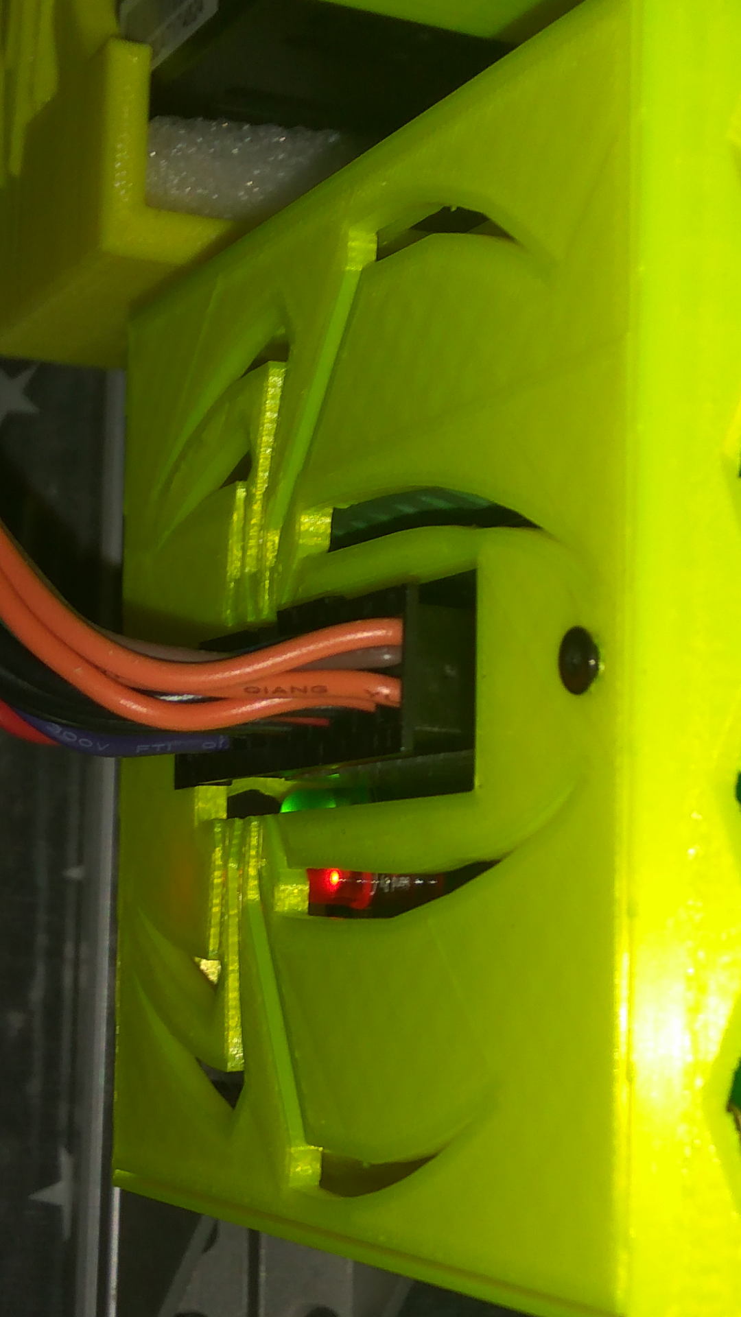

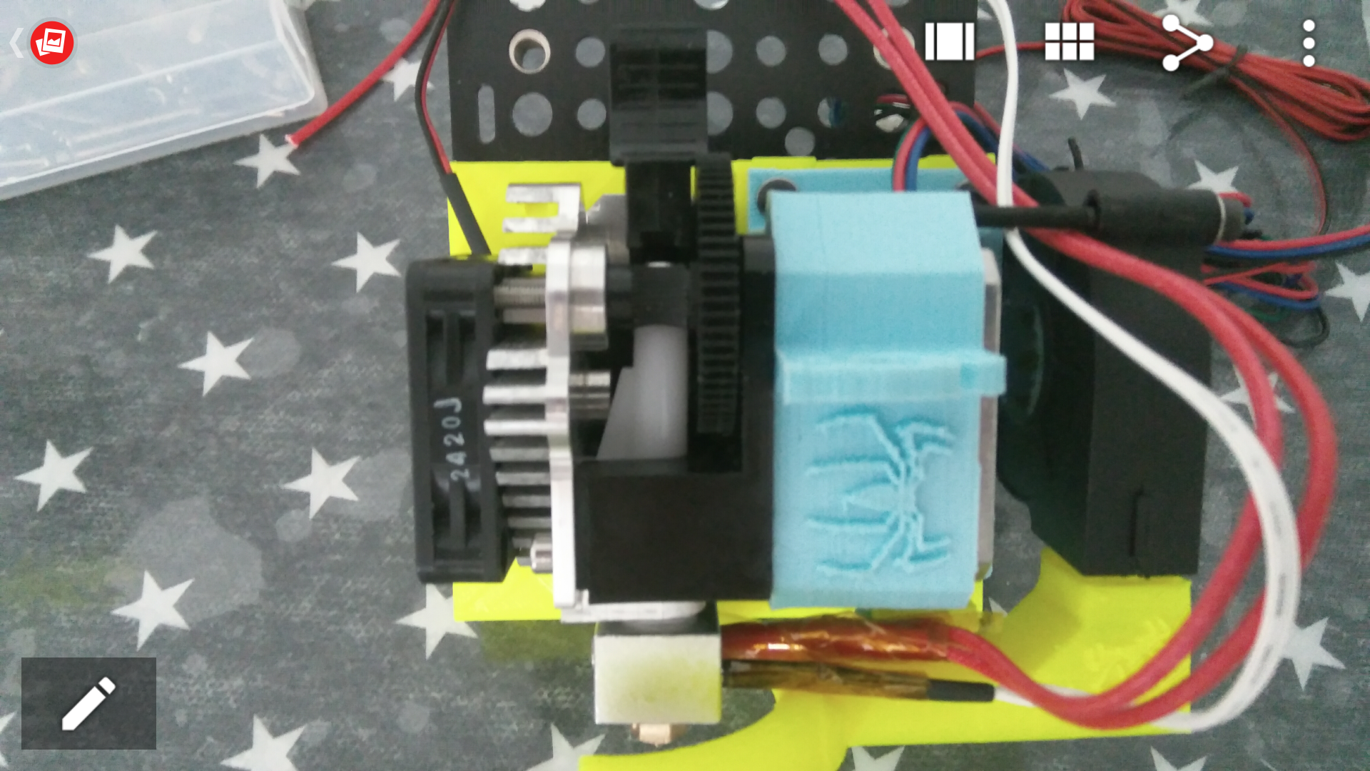

Voilà, maintenant, étape n°3
Les branchements, 😉
Je sature un peu ras le bol des clés Alen !!!

Carte et alimentation ATX, ok
