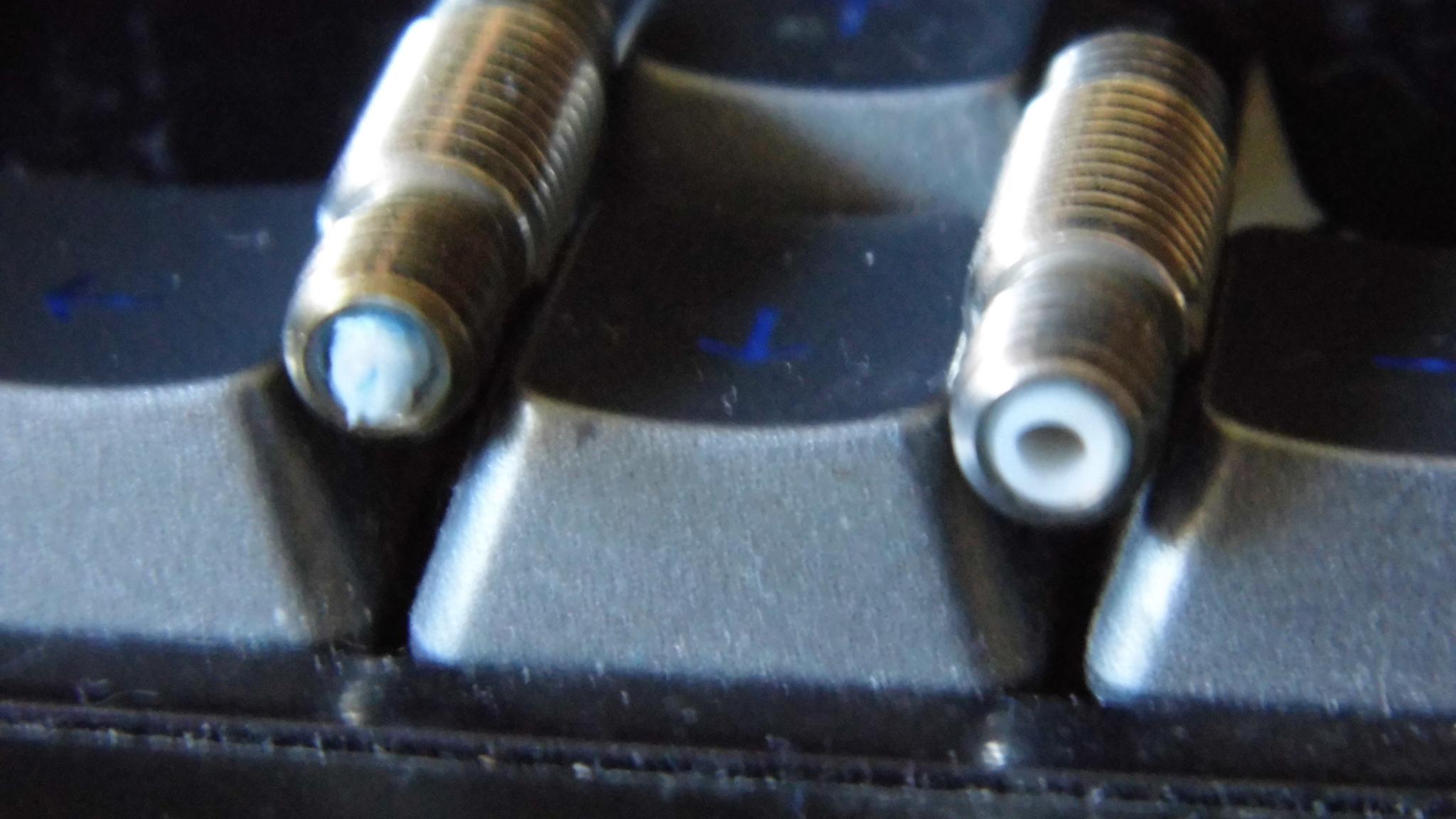

Non, mais j'ai trouvé ce qui s'est passé, à gauche le tube que je viens d'enlever, à droite un tube neuf, le ptfe a fondu. Pourtant je dépasse jamais 240°, du moins pas volontairement.

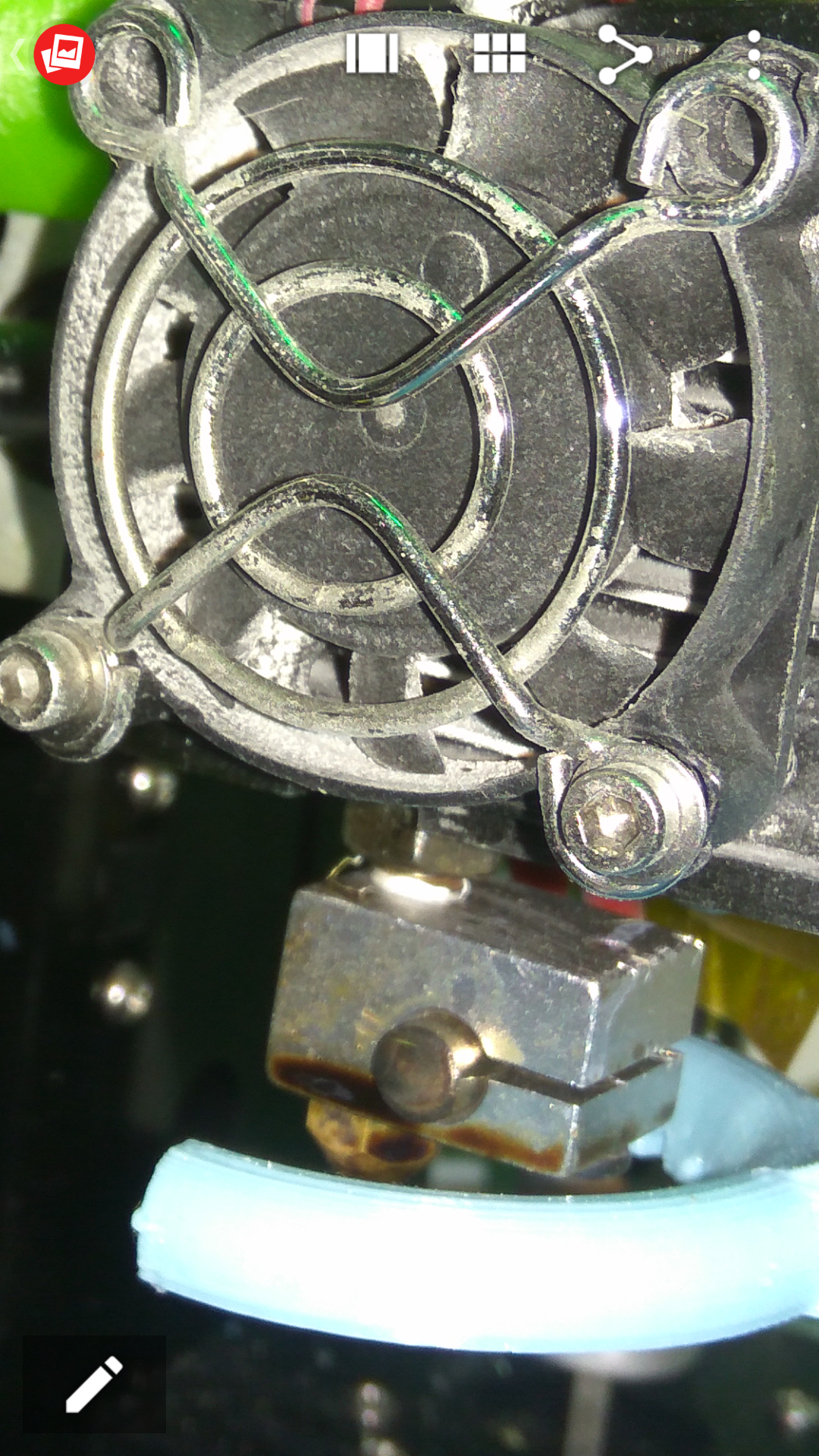

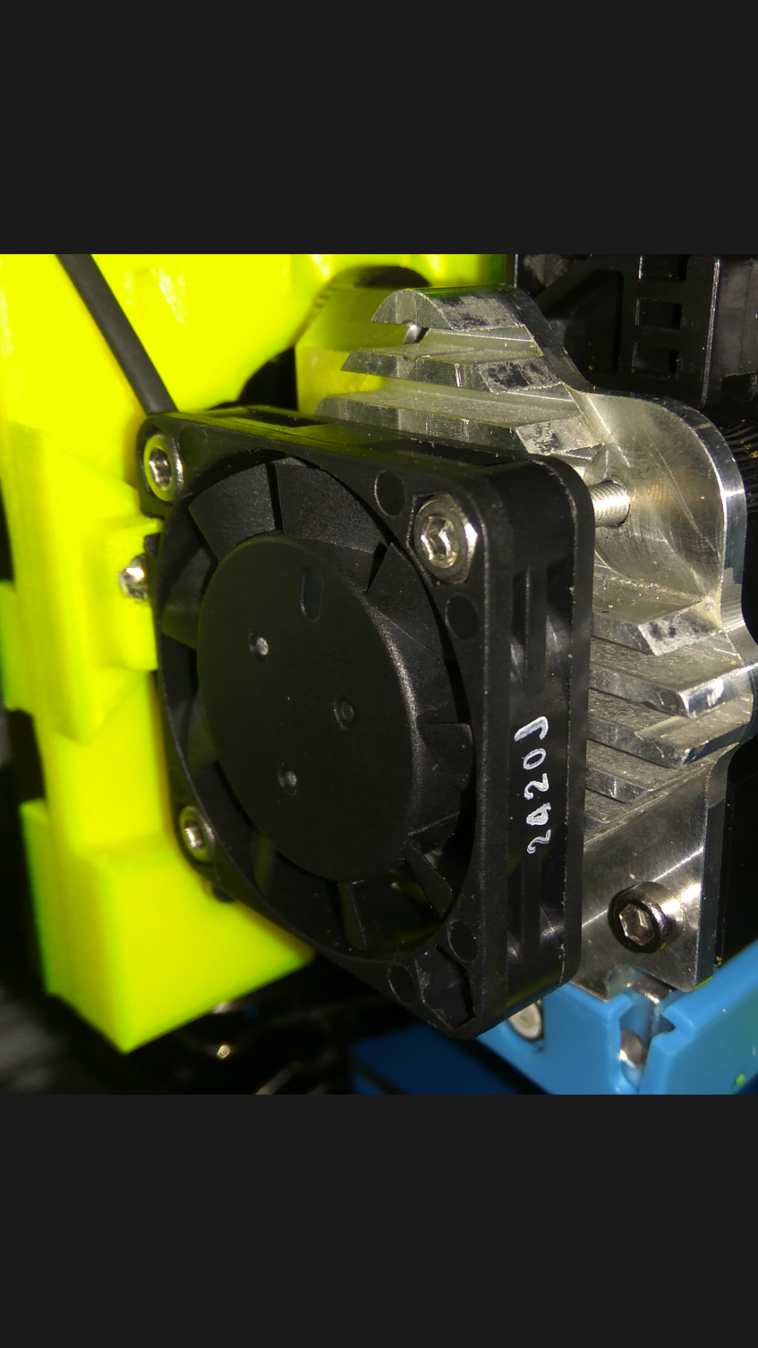

Le 25/8/2018 at 14:48, Jean-Claude Garnier a dit :
les vis sont en porte à faux et tordent le ventilo.
Salut JCG, c'est vraiment grave si ça tord un pitit peu ? Car chez moi les trous de la pièce du ventilo ne sont pas en face des trous du ventilo, donc du coup ça doit forcer un petit peu.
Tu le sauras quand tu devras le remplacer....
Edit: ok j'suis de retour dans la course. Le changement de tube a fait la différence.

Il y a 3 heures, Guillaume3D a dit :
Tu sais regarde, nous avons tous ce système, sur A8 seulement 2 vis le tiennent !!, regarde :
JCG @Jean-Claude Garnierc'est fait son gros délire, comme il le fait souvent pour déconner 😉😂
Pourtant l'étude des forces de serrage en trois points (en v) c'est pas parfait, mais c'est certainement mieux que 2 ( en_)
J'ai honte, j'ai pas entretenu mon ventilateur, 😞😉
Modifié (le) par papa50
Ouais mais derrière tu as une base plate qui a la même forme carrée, la même taille et la même orientation, comme toi tu le places il n'est plus aussi bien soutenu et équilibré.
Modifié (le) par Maeke
  • Confus 1
il y a 7 minutes, Maeke a dit :
Je suis d'accord, mais ma base radiateur alu, est bien prise en 4 points, sauf mon ventilo en 3😉
sauf que les coins sont dans le "vide" n'ayant rien derrière, et ils subissent une force de torsion.

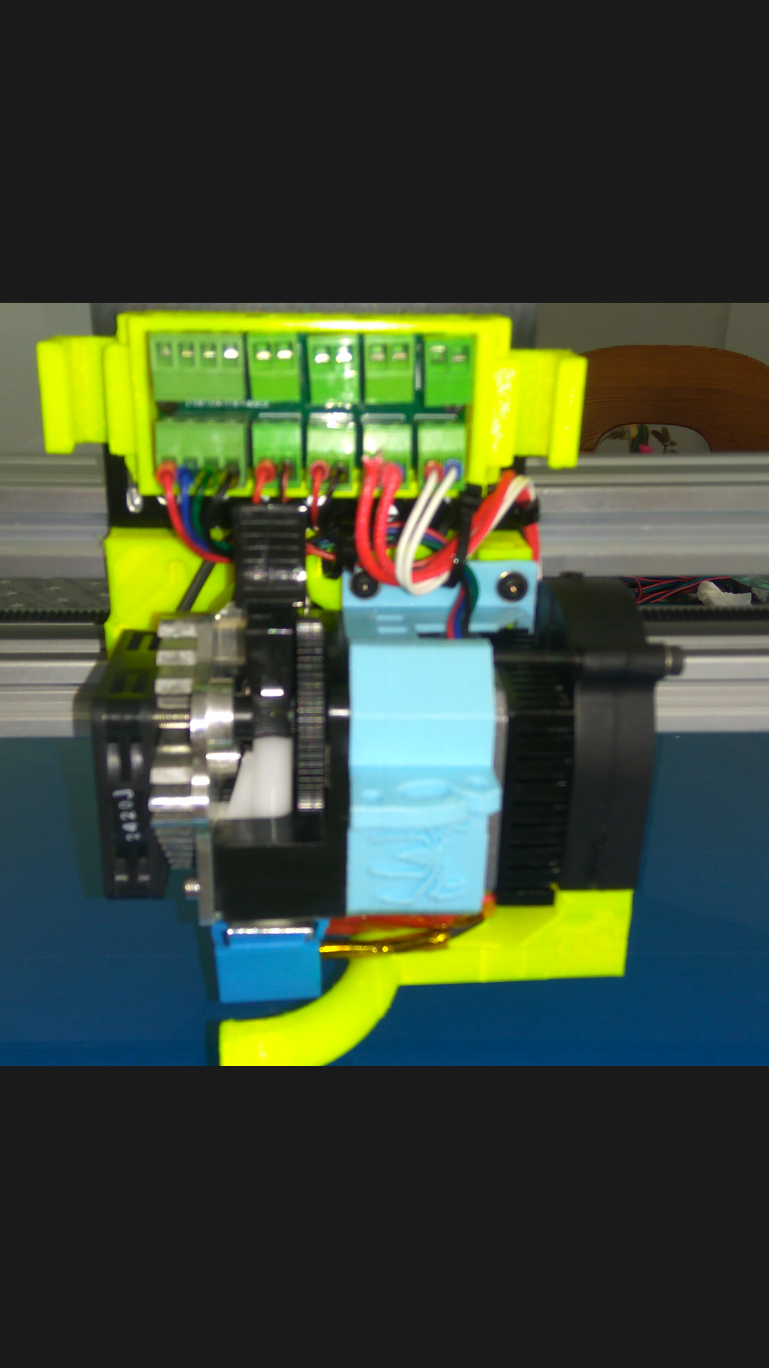

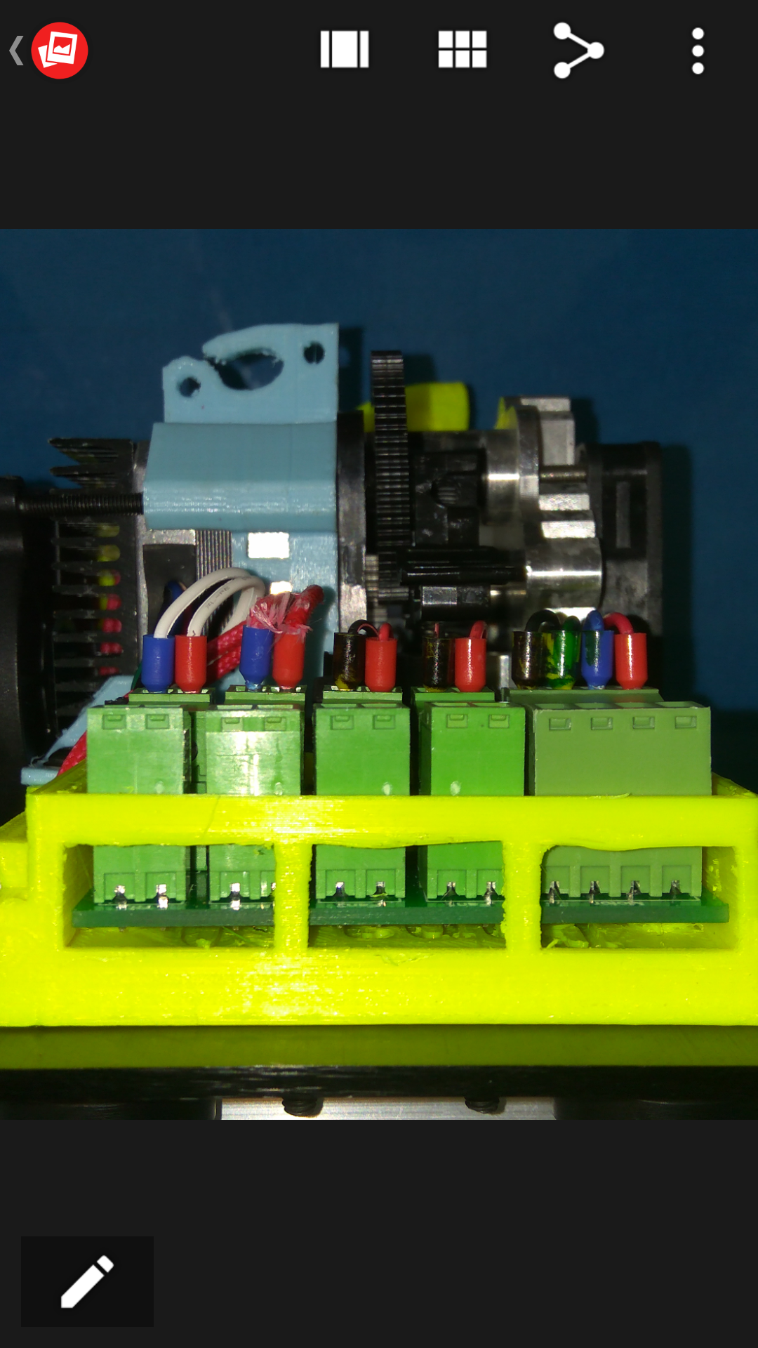

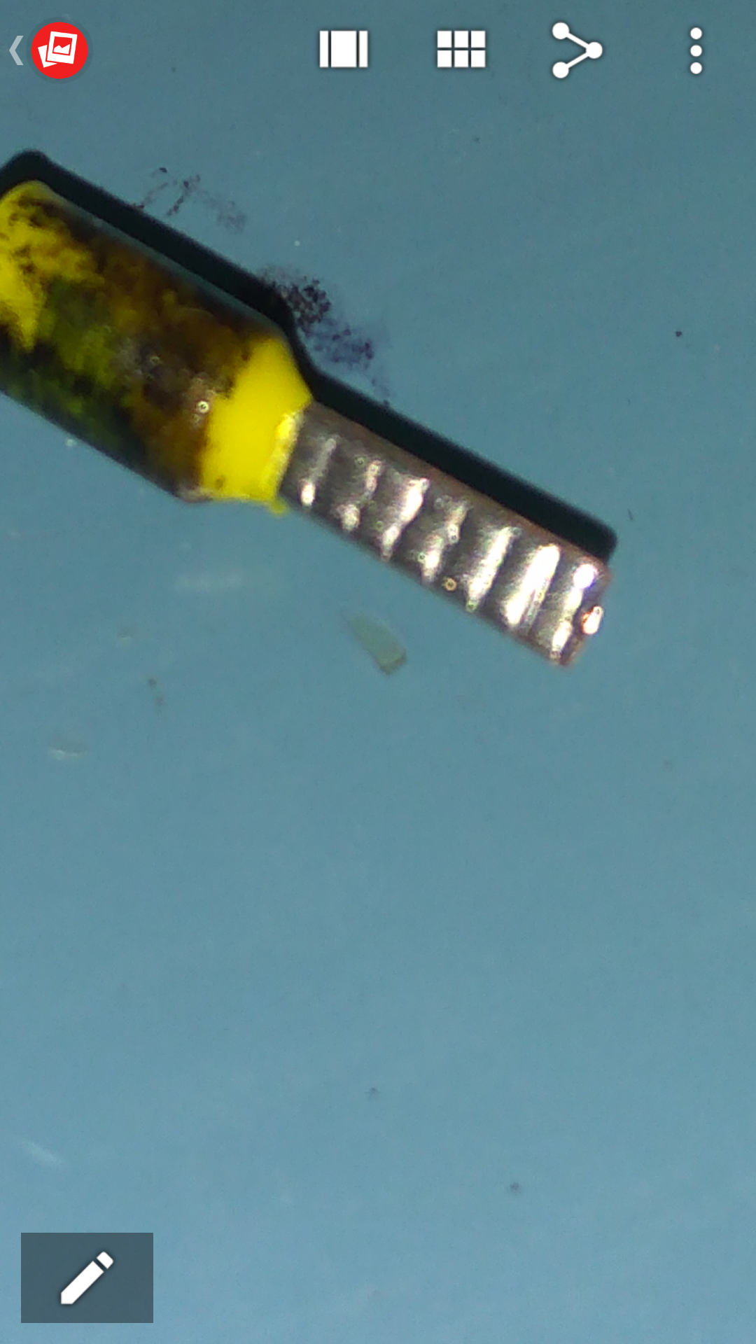

Il y a 14 heures, Maeke a dit :
Voilà mon boulot de ce matin,!
La moitié du multiconnecteurs @Janpolanton de fait 😉
  • J'aime 4
Par contre les couleurs c'est pour la taille du fil, pas pour son signal...
il y a 1 minute, Maeke a dit :
J'ai pas compris, pour le heat, et la th
Y'a pas de sens ! C'c'est ça ?
bingo, ce que je voulais te dire, c'est que tu dois choisir la couleur du connecteur en fonction du diamètre du fil, pas en fonction de si c'est le fil rouge, noir, vert ou bleu, sinon, ton fil va un peu nager dans le connecteur.
OK, merci, mais j'ai pris le plus petit connecteur pour tous, et bien sur écrasé à l'horizontale du fil,
Comme ça, ça ne favorise pas l'arrachement, ce sera beaucoup plus dur !
Concernant les couleurs, c'est juste pour moi !
Vivement la fin, et surtout qu'elle fonctionne, je suis naze!!
Bonne soirée à vous 😘

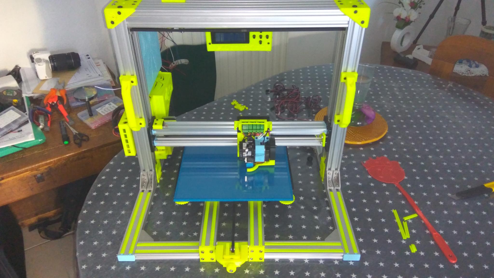

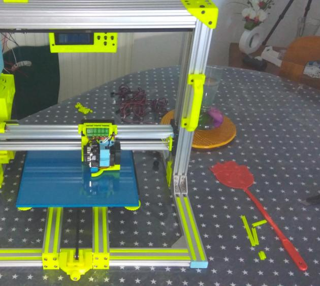

il y a 6 minutes, Baltringue a dit :
Pourquoi le plateau n'est pas centré ?
Exact...
Je compte 8 étoiles sur la nappe à gauche et 9 à droite par rapport à la molette du tendeur de courroie
  • Triste... 1
Il faut penser au moteur,à gauche et tendeur de courroie, à droite, et la vous avez tout compris 😉
Une toile d'araignée n'est jamais parfaite 😂
Elle s'adapte à son environnement😂

Si je peux me permettre on a l'impression sur l'image que ton plateau n'est pas complètement droit. Surtout quand on regarde les supports de fixation des barres de profilés Y. Après c'est peut etre juste à cause de la photo 😉
Il y a 6 heures, Baltringue a dit :
c'est surement à cause des ETOILES d'arraignées trompe l'oeil 🤣😉
