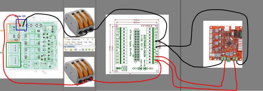

papa50 Posté(e) Aout 31, 2018 Auteur Posté(e) Aout 31, 2018 (modifié) N'empêche que le connard !!! N'a rien compris avec l'histoire des 12v -+*/ Je vais faire mon schéma, est là, vous allez pouvoir vous en donner à cœur joie Ps : Pas trop quand même !!! Modifié (le) Aout 31, 2018 par papa50

Maeke Posté(e) Aout 31, 2018 Posté(e) Aout 31, 2018 il y a 4 minutes, papa50 a dit : N'empêche que le connard !!! N'a rien compris avec l'histoire des 12v -+*/ Je vais faire mon schéma, est là, vous allez pouvoir vous en donner à cœur joie Ps : Pas trop quand même !!! +12V par rapport à GND + -12V par rapport à GND = 24V en tout, le 0V etant le GND. 1

papa50 Posté(e) Aout 31, 2018 Auteur Posté(e) Aout 31, 2018 il y a 2 minutes, Maeke a dit : +12V par rapport à GND + -12V par rapport à GND = 24V en tout, le 0V etant le GND. Je sais pas ce que veut dire GND, et COM. J'ai vraiment pas eu le temps de faire de recherche, deux mois sur mon Yellowidow, et reprise du boulot, Demain promis je fais mon schéma, Je vais me faire défoncé,
Andréa Posté(e) Aout 31, 2018 Posté(e) Aout 31, 2018 GND et COM c'est les masses , la ou si tu respectes les couleurs tu ne dois avoir que des fils noirs 1
Jean-Claude Garnier Posté(e) Aout 31, 2018 Posté(e) Aout 31, 2018 (modifié) GND et COM c'est la masse, le moinsse quoi. J'ai pas dit que tu y étais, non plus. Edit : c'est à çui qui tire plus vite que son ombre ou bien ? Modifié (le) Aout 31, 2018 par Jean-Claude Garnier 1

Janpolanton Posté(e) Aout 31, 2018 Posté(e) Aout 31, 2018 (modifié) il y a 18 minutes, Jean-Claude Garnier a dit : JPA est sévère..... mais juste ! Nan! Je suis juste sévère... @papa50 Ne te prends pas le choux avec les -, il n'y en a pas besoin, je te l'ai écrit en gros caractères rouges ce matin (voilà où ça mène d'utiliser une alimentation ATX...) GND pour GRounD (terre mais mauvais terme en fait, le GND n'est pas nécessairement relié à la terre et il vaudrait mieux dire "Masse") et COM pour COMmon (commun), c'est chou vert et vert chou dans le cas de l'impression 3D. Donc, dans ton cas tout ce qui est COM ou GND doivent être reliés ensemble par du fil noir de préférence. On va dire que c'est la masse commune. Si tu veux vraiment te prendre la tête avec les problèmes électriques, va donc jeter un œil sur le nouveau topic que j'ai ouvert hier... https://www.lesimprimantes3d.fr/forum/topic/16901-projet-dun-module-power-failure-rescue/?do=findComment&comment=216133 Modifié (le) Aout 31, 2018 par Janpolanton 1 1
papa50 Posté(e) Septembre 1, 2018 Auteur Posté(e) Septembre 1, 2018 (modifié) bonjour à tous , je vous propose mon schéma comme prévu , je suis prés à me faire défoncer les connecteurs de dérivation sont des 20A AWG 28-12 d’après vos conseils , et de ce que j'en ai compris ps : (javais oublié la tête de mort scotch sur le - 12v) @Janpolanton, @Maeke @Jean-Claude Garnier Modifié (le) Septembre 1, 2018 par papa50
Maeke Posté(e) Septembre 1, 2018 Posté(e) Septembre 1, 2018 Euuuuh, y'a un ch'ti blème là, t'envoies l'alim 12V sur la sortie plateau de la carte.....
papa50 Posté(e) Septembre 1, 2018 Auteur Posté(e) Septembre 1, 2018 il y a 19 minutes, Maeke a dit : Euuuuh, y'a un ch'ti blème là, t'envoies l'alim 12V sur la sortie plateau de la carte..... j'ai pas compris tu peux me le rectifier sur le schéma fiston merci !!!!!
